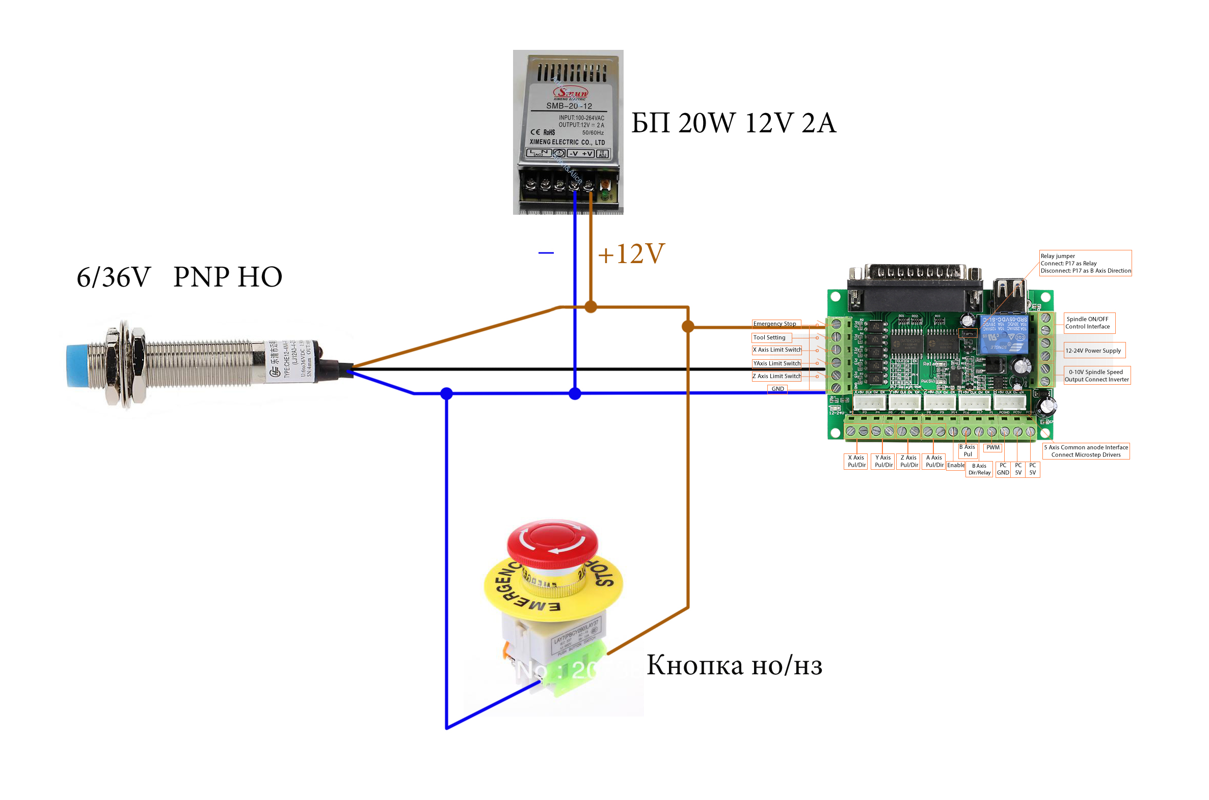

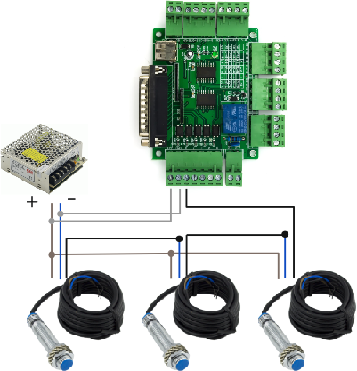

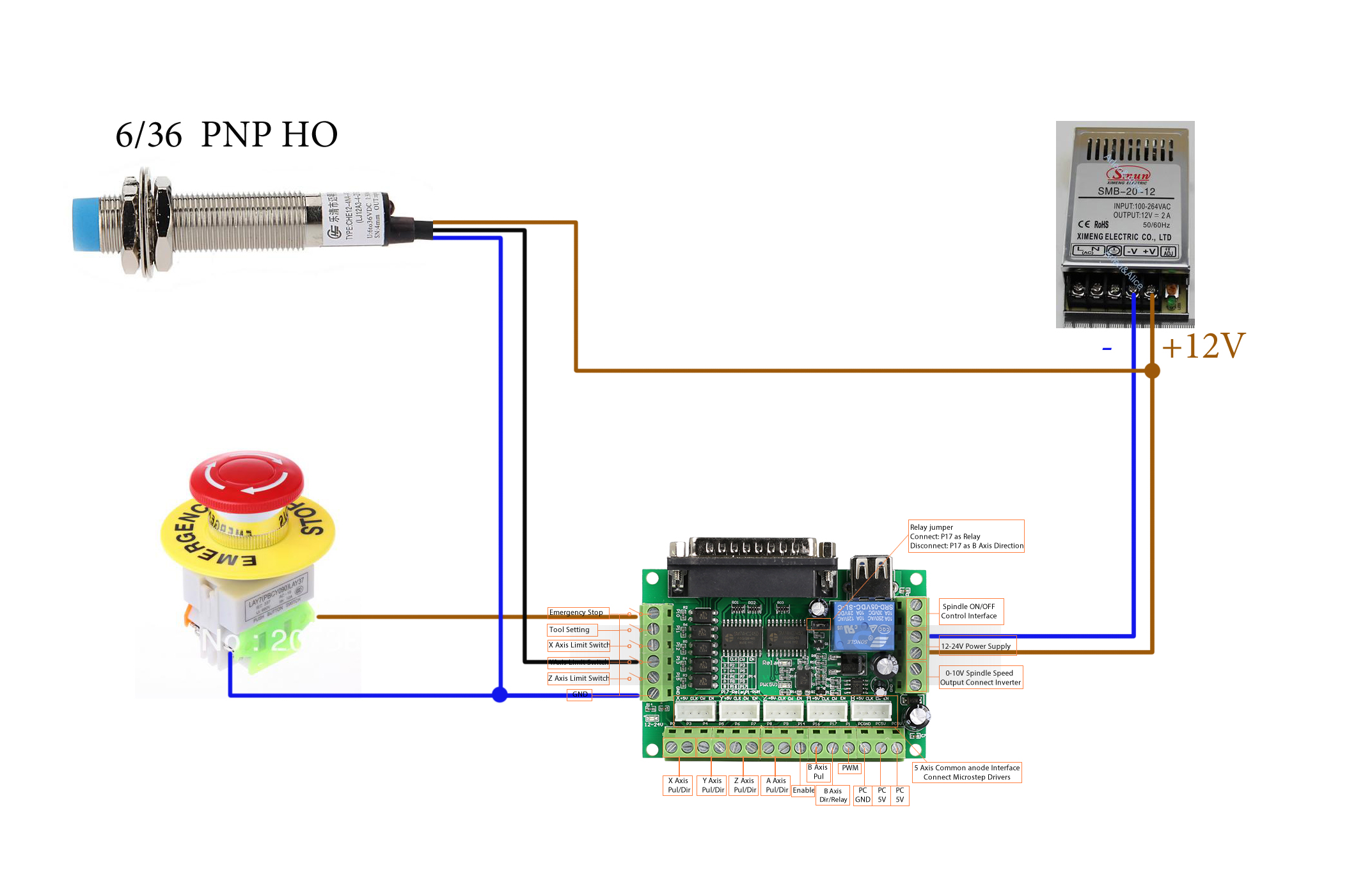

Друзья! Не обессудьте, у меня очередной ламерский вопрос. Надо подключить индуктивные датчики через опторазвязку на плате и пассивную кнопку Е-Стоп. Я видел мульен схем на эту тему но я их не понимаю, понятно по схематичным рисункам)
Схема.jpg (10319 просмотров) <a class='original' href='./download/file.php?id=24281&mode=view' target=_blank>Загрузить оригинал (777.2 КБ)</a>
1. Правильно?

Sabaka, что-то нетак... кнопка естоп замыкает +12 с землей

aegis писал(а):Sabaka, что-то нетак... кнопка естоп замыкает +12 с землей
Спасибо за подсказку) Это по аналогии со схемой в картинке, плата из Источника похожа на мою только у меня нет пина vcc.
Схема DXB 55.jpg (10300 просмотров) <a class='original' href='./download/file.php?id=24289&mode=view' target=_blank>Загрузить оригинал (85.97 КБ)</a>

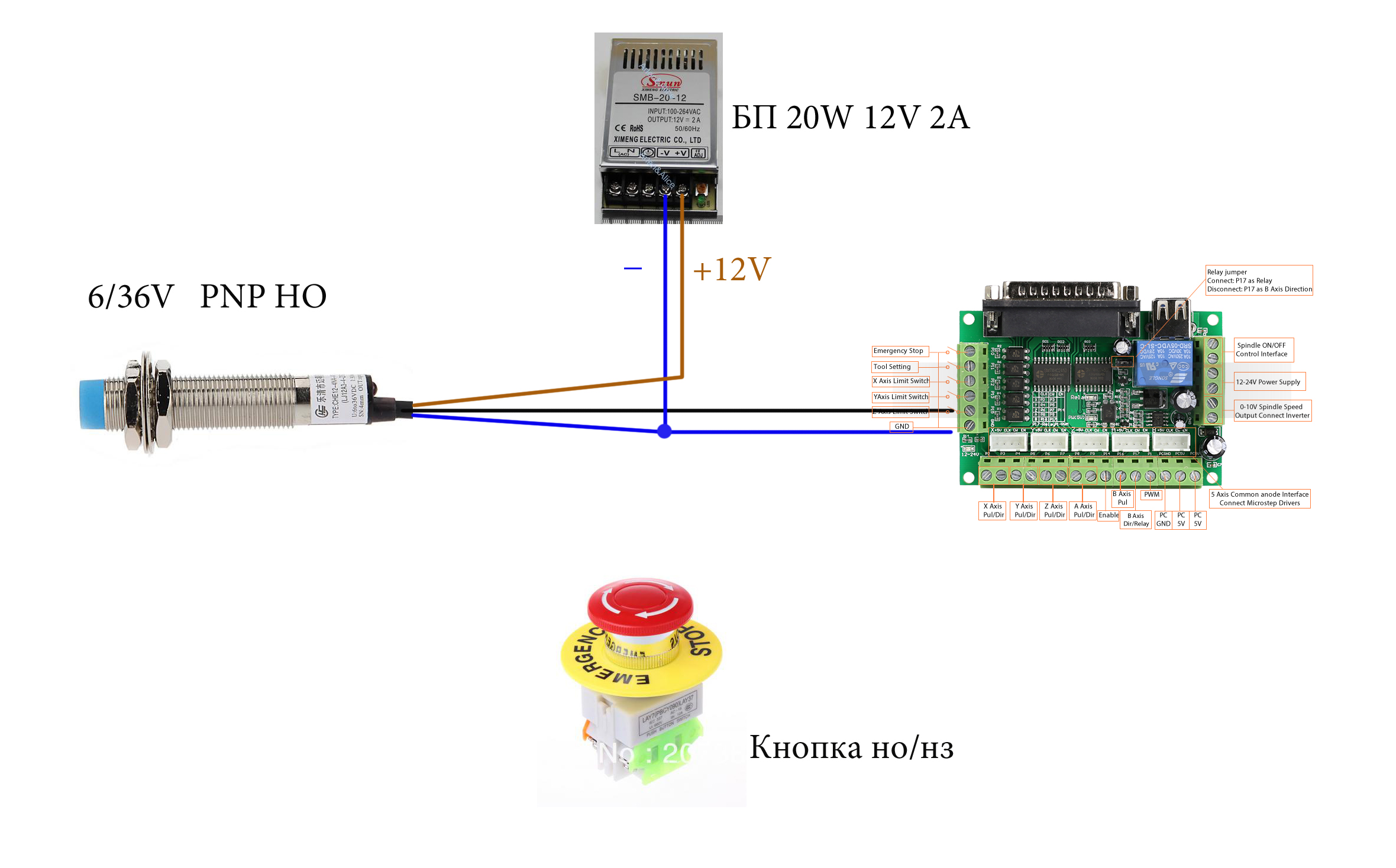

С кнопкой буду разбираться а вот датчик соединять так будет правильно?
Подключение Датчика ПНП НО.jpg (10300 просмотров) <a class='original' href='./download/file.php?id=24290&mode=view' target=_blank>Загрузить оригинал (730.7 КБ)</a>

Sabaka писал(а):С кнопкой буду разбираться а вот датчик соединять так будет правильно?
В принципе правильно, но у этой платы есть свой вход Power supply 12-24v, и при подачи питания все входа этой платы, просто замыкаете на корпус, в Вашем случае, возможно придется добавить резистор.

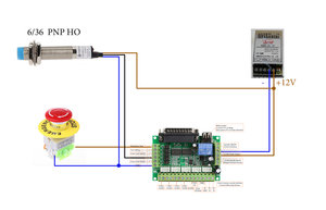

Ды мне бы как проще, если все предусмотрено то изобретать велосипед не хотелось бы)) Вот так? Или я опять перемудрил? :)
Схема11.jpg (10284 просмотра) <a class='original' href='./download/file.php?id=24291&mode=view' target=_blank>Загрузить оригинал (709.01 КБ)</a>

Вот так похоже на правду...
Re: Индуктивные датчики через оптопару
Если датчик на самом деле PNP, то он в этой схеме работать не будет.

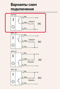

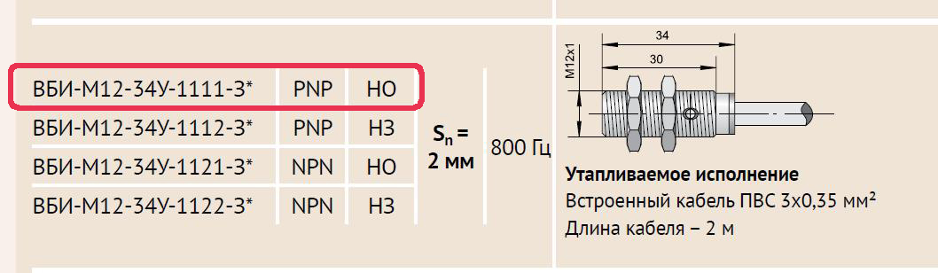

Сергей Саныч писал(а):Если датчик на самом деле PNP, то он в этой схеме работать не будет.
Это не проблема, так как датчики и БП еще не куплен а плата и кнопка уже есть. Я как раз и хочу понять что купить и как это подключить)
Если PNP не будет работать то NPN будет?
Я как то наткнулся на эту статью про датчики и там вроде как все понятно по принципу подключения и работы) Там PNP датчик и синий замыкает на сигнальный (черный) провод и появляется сигнал и диод в качестве примера загорается, у меня вместо этого диода плата и мач который видит сигнал и делает свое дело.
Это сам датчик из статьи: Это как его подключить: Как я понял NPN это когда сигнал (нагрузка по схеме она же диод на примере в статье) на коричневом и черном проводе а PNP когда сигнал на синем и черном. Я заблуждаюсь?

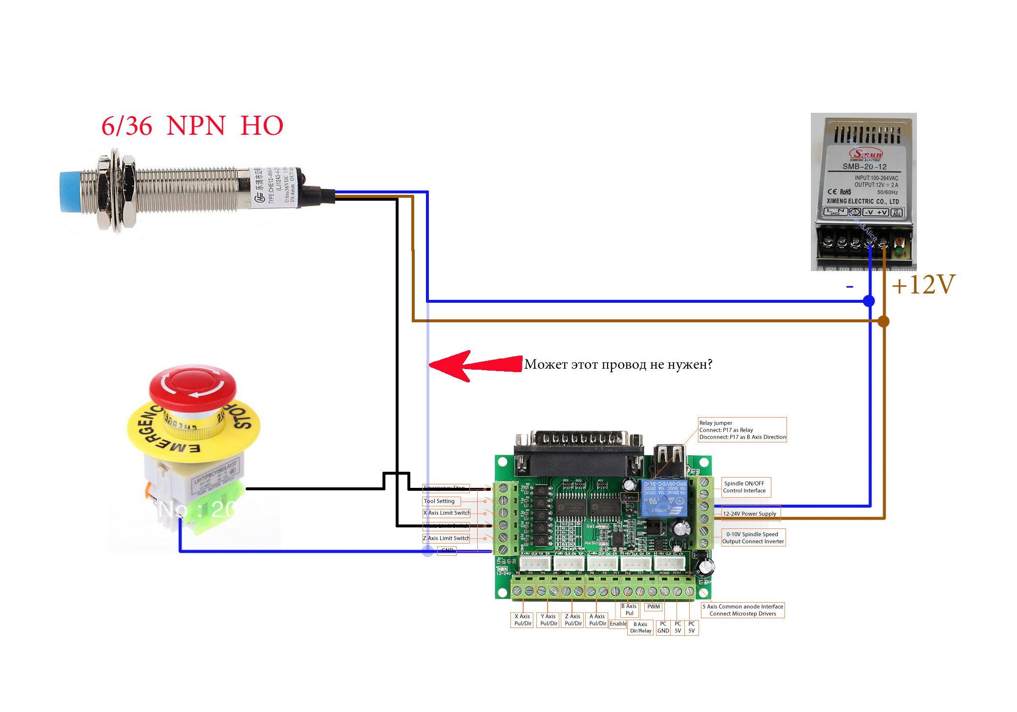

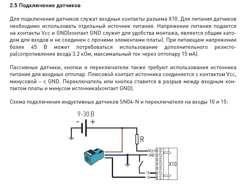

Родил еще одну схему))
Вариант 5.jpg (10208 просмотров) <a class='original' href='./download/file.php?id=24356&mode=view' target=_blank>Загрузить оригинал (749.64 КБ)</a>
Наткнулся на такую схему подключения: 1. Такое подключение имеет право на жизнь с датчиком NPN?
2. Вопрос в картинке выше написан про провод)

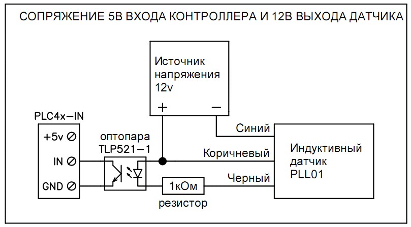

http://www.planet-cnc.com/faq/proximity/
Сферический ватник в вакууме.
Непонятен смысл оптопары для случая NPN...

UAVpilot писал(а):Непонятен смысл оптопары для случая NPN...
Например, что бы земли не соединять... или если используются датчики с внутренней подтяжкой коллектора к +V как это сделано например в модели OMRON TL-W5E1
Moonglow писал(а):Например, что бы земли не соединять...
Сферический конь в вакууме не интересует. :) Смысл отделять землю датчика, который ни с чем гальванически не связан?
Moonglow писал(а):или если используются датчики с внутренней подтяжкой коллектора к +V
Обычный диод всяко дешевле оптопары и проще в монтаже.

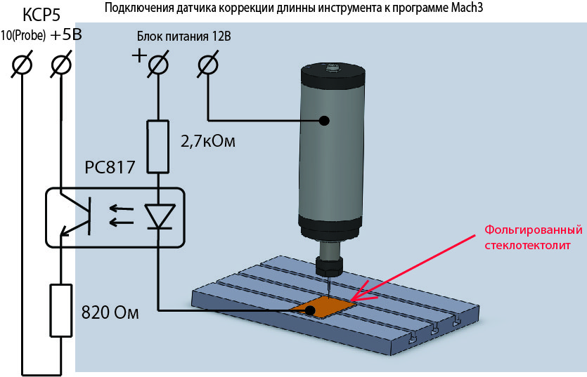

Дяденьки, а на этой схеме с не без известного форума в случае NPN резистор стоит на черном проводе а на схеме выше резистор стоит на коричневом (+12) Есть разница на каком проводе он будет? Вопрос два, с подключением автонуля на схеме стоит резистор 2.7 кОм а на моей плате 1 кОм, этого хватит или надо что то мудрить?

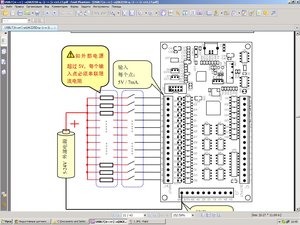

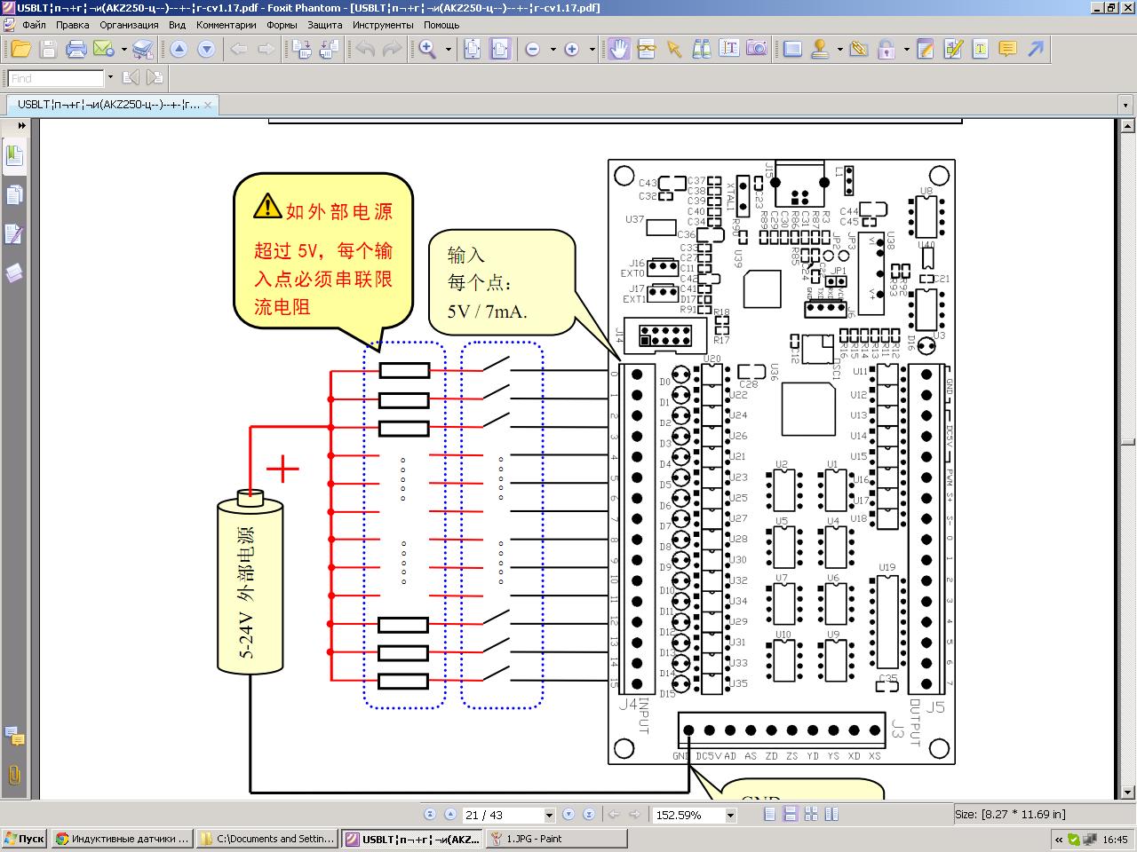

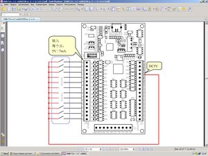

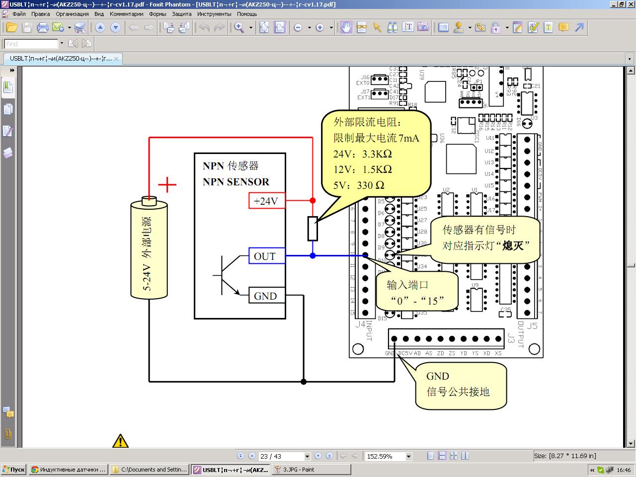

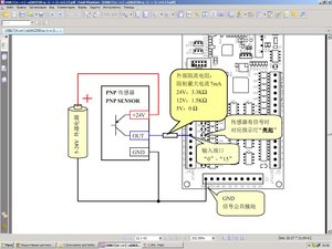

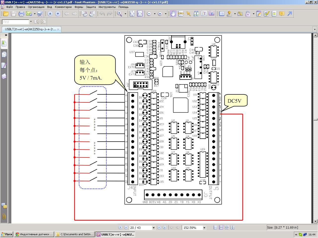

У меня есть такая же плата опторазвязки запитана 24в, просто два провода один на пластину (или металлическая заготовка) другой на крокодильчик к фрезе, желательно не подключать на шпиндель, бывает потеря контакта. Но для подстраховки можно поставить на 1 кОм.
Вот пару вырезок на подключение концевков но к контроллеру USB принцип практически один и тот же, фото и архив (в архиве то, от куда скопировал фото) надеюсь поможет.
1.JPG (10126 просмотров) <a class='original' href='./download/file.php?id=24410&mode=view' target=_blank>Загрузить оригинал (170.3 КБ)</a>
2.JPG (10126 просмотров) <a class='original' href='./download/file.php?id=24411&mode=view' target=_blank>Загрузить оригинал (192.66 КБ)</a>
3.JPG (10126 просмотров) <a class='original' href='./download/file.php?id=24412&mode=view' target=_blank>Загрузить оригинал (160.06 КБ)</a>
4.JPG (10126 просмотров) <a class='original' href='./download/file.php?id=24413&mode=view' target=_blank>Загрузить оригинал (162.2 КБ)</a>

Sabaka писал(а):Дяденьки, а на этой схеме с не без известного форума в случае NPN резистор стоит на черном проводе а на схеме выше резистор стоит на коричневом (+12) Есть разница на каком проводе он будет?
Без разницы.
Sabaka писал(а):Вопрос два, с подключением автонуля на схеме стоит резистор 2.7 кОм а на моей плате 1 кОм, этого хватит или надо что то мудрить?
Величина резистора считается. Нужно знать напряжение питания, номинальный ток, который нужно получить и воспользоваться Законом Ома...
sergey27rus писал(а):Вот пару вырезок на подключение концевков но к контроллеру USB принцип практически один и тот же
Нет. Две последние схемы могут быть правильными только для тех плат, у которых входы датчиков заведены через собственные оптроны на плате.
Если оптронов нет, то эти схемы могут не работать или даже помочь спалить входы.
