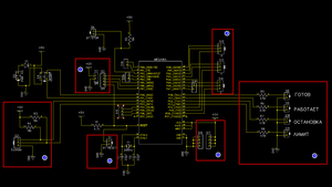

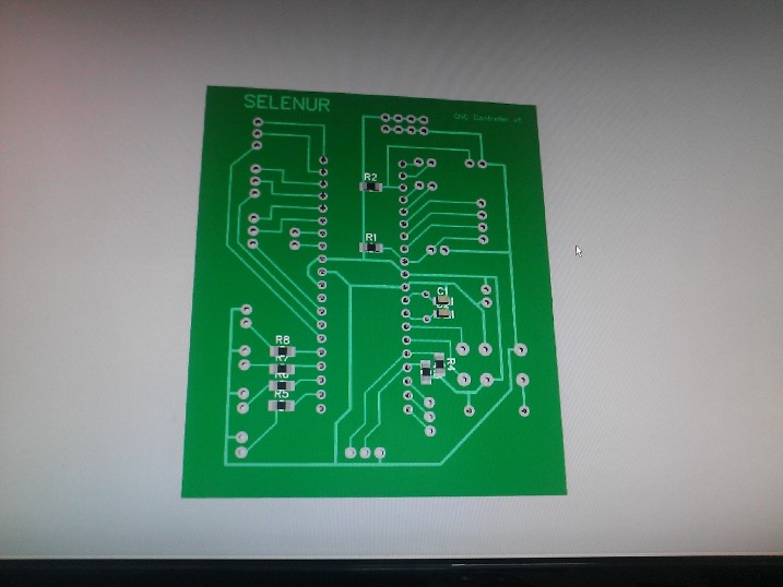

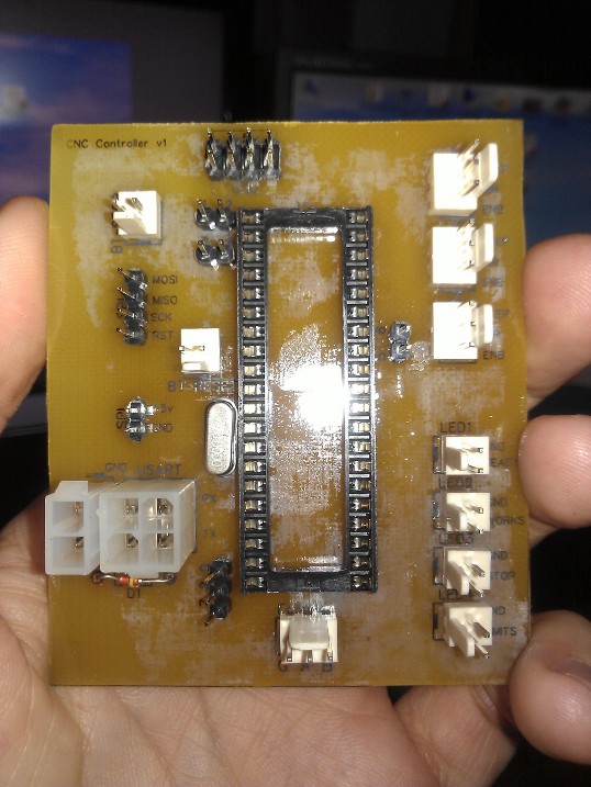

Немного появилось времени и почти собрал первый основной модуль контроллера :-)
Изготовление методом ЛУТ
WP_000320.jpg (3428 просмотров) <a class='original' href='./download/file.php?id=23418&mode=view' target=_blank>Загрузить оригинал (65.7 КБ)</a>

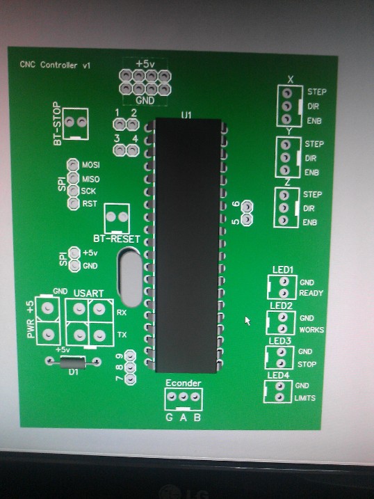

А так выглядит в программе, и выглядело при изготовлении на заводе
WP_000323 (1).jpg (3428 просмотров) <a class='original' href='./download/file.php?id=23419&mode=view' target=_blank>Загрузить оригинал (80.56 КБ)</a>

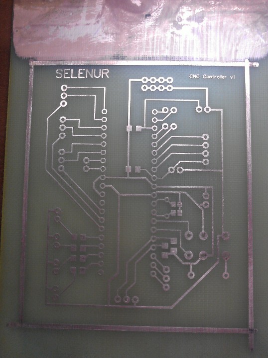

WP_000328.jpg (3428 просмотров) <a class='original' href='./download/file.php?id=23423&mode=view' target=_blank>Загрузить оригинал (114.31 КБ)</a>
Ещё пара операций с химией
WP_000324.jpg (3428 просмотров) <a class='original' href='./download/file.php?id=23420&mode=view' target=_blank>Загрузить оригинал (103.57 КБ)</a>
WP_000326 (1).jpg (3428 просмотров) <a class='original' href='./download/file.php?id=23421&mode=view' target=_blank>Загрузить оригинал (95.74 КБ)</a>
WP_000327.jpg (3428 просмотров) <a class='original' href='./download/file.php?id=23422&mode=view' target=_blank>Загрузить оригинал (105.08 КБ)</a>

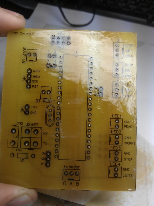

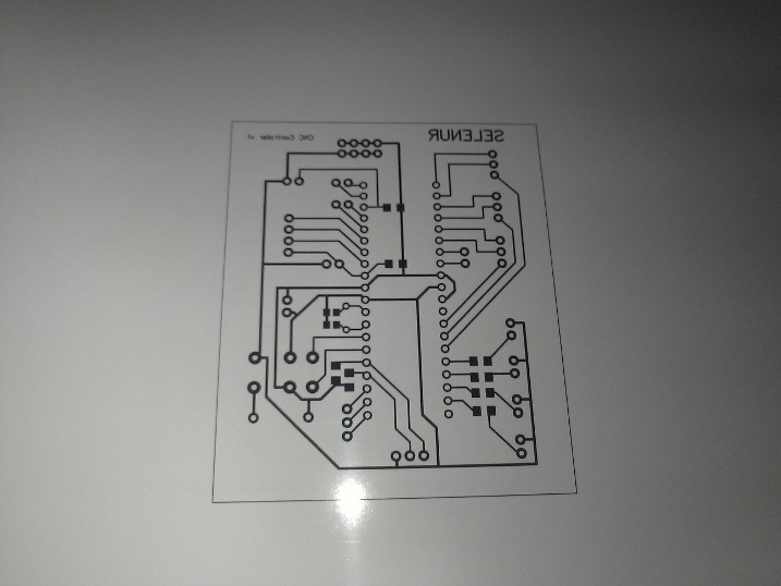

Дома с шелкографией проблемы, поэтому использую тонеро-графию
WP_000332.jpg (3428 просмотров) <a class='original' href='./download/file.php?id=23424&mode=view' target=_blank>Загрузить оригинал (103.68 КБ)</a>

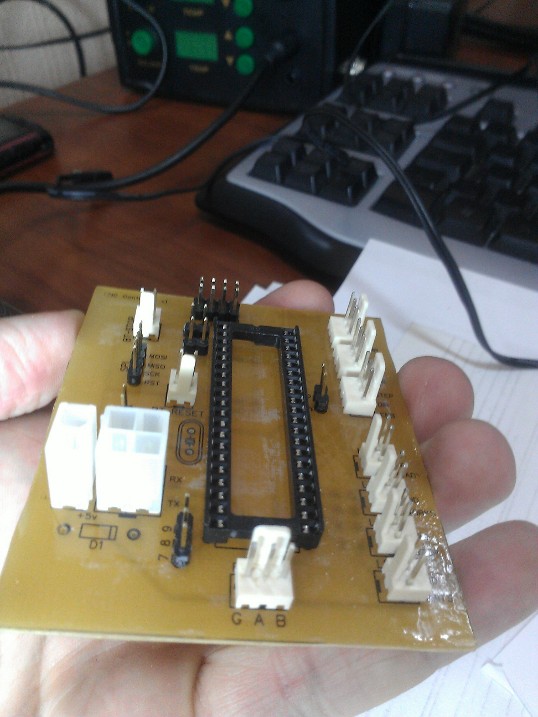

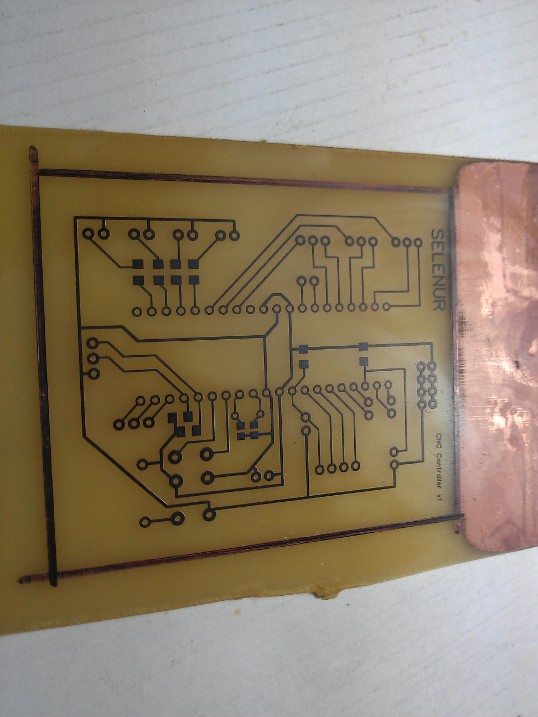

Ну и собственно что в итоге получилось
WP_000334.jpg (3428 просмотров) <a class='original' href='./download/file.php?id=23425&mode=view' target=_blank>Загрузить оригинал (103.9 КБ)</a>
WP_000336.jpg (3428 просмотров) <a class='original' href='./download/file.php?id=23426&mode=view' target=_blank>Загрузить оригинал (125.34 КБ)</a>
Позже ещё файлы из diptrace прикреплю :-)

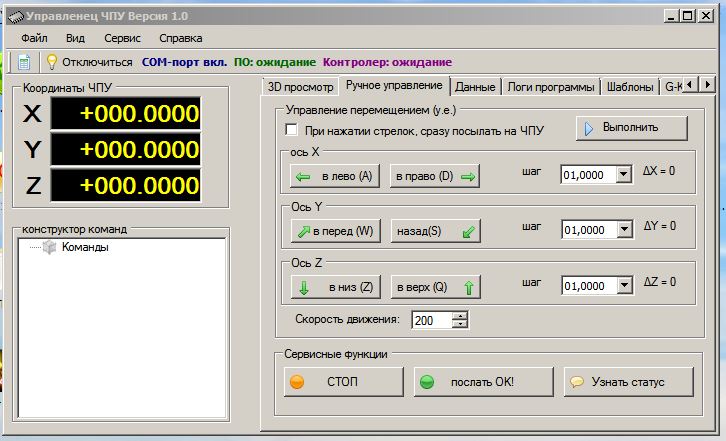

В процессе разработки, дошел до момента ручного управления, и возник вот такой вопрос, например находимся по оси Х в точке 0.000 (а хотим сдвинуть на 40мм),при нажатии "стрелки/кнопки" станок начинает передвигать инструмент,и подходя к нужной точке отпускаем кнопку, станок останавливаться, и как я понимаю останавливается не точно например в 40.000 а например в точке 38.670 или 41.234 (судя по видео на ю-тубе), и дальше пытаемся многократно нажимать клавиши что-бы попасть в нужную точку? Ведь короткое нажатие это не шаг например 0.001 мм, а просто включение вращения моторов, так?
У себя я сделал пока очень просто:
Указал шаг, с таким шагом контроллер и двигает... :-)
Снимок.JPG (3315 просмотров) <a class='original' href='./download/file.php?id=23797&mode=view' target=_blank>Загрузить оригинал (73.41 КБ)</a>

Прям как в LinuxCNC. Там есть варианты "постоянное движение", по 5мм, по 1мм, по 0.1мм, по ......
А еще можно просто вводить команды, например G0X20.
Это понадобится, когда не успел дорезать заготовку.
Запоминаешь, где началась программа, на следующий день приходишь, отгоняешь в дом, потом отгоняешь во вчерашнее начало, ставишь отступ и жмешь "продолжить".

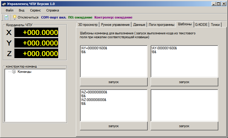

Вариант постоянное плавное движение сделаю постепенно, а пока по указанным шажкам:
При нажатии ALT+ A или D,W,S,Q,Z (имитируется нажатие кнопок):
Если нажать и не отпускать комбинацию клавиш, то движется, но с остановками.
А выполнять произвольные команды можно легко, вот тут: Только код у меня немного отличается от G-кода, т.к. все указывается в импульсах, что-бы избавиться от плавающей точки в вычислениях, хотя позже переделаю.

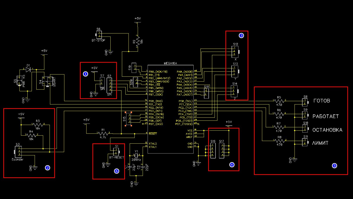

Кому интересно вот схема контроллера:
2014-01-23_104246.png (3286 просмотров) <a class='original' href='./download/file.php?id=23801&mode=view' target=_blank>Загрузить оригинал (40.5 КБ)</a>
Описание выделенных областей:
1. Подключение программатора
2. Возможность мгновенно изменять скорость движения, от тогой какая была послана с компьютера (для упрощения схемы можно удалить)
3. Собственно выходы STEP,DIR,ENABLE (можно к стати их подключить к LPT порту и управлять существующим станком)
4. Дополнительные выводы +5 вольт, и земля, это для возможности подключения других модулей, т.к. есть ещё разъемы S15, S18-20 которыми можно управлять, например для управления нагрузками (для упрощения схемы можно удалить)
5. Светодиодная индикация
6. Кнопка перезагрузки для лицевой панели (можно не подключать, и так работает)
В итоге схема в принципе простая. При подключении к USB переходнику, контроллер можно питать от него, для этого разъем S4
Re: Проект "Хоббист"

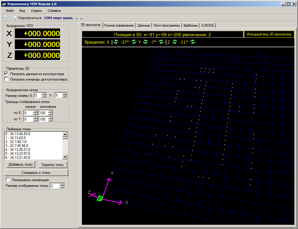

Добавил загрузку из фалов *.drl и тут возник такой вопрос:
Имеем значит вытравленную плату В программе DipTrace формирую файл сверловки drl, и загружаю в свою управляющую программу А дальше собственно начинается секс... это верно спозиционировать плату, т.к. при закручивании креплений платы она все равно сдвигается.
Вот и думаю как облегчить задачу?
Может в ручную спозиционироваться в одной точке, в программе указать что сверло находиться над точкой номер 1, потом выборочно позиционироваться у других точек, и указывать их номера, и таким образом накопить коэффициенты погрешности по оси Х Y, для последующей сверловки, как такой вариант? :wik:

Сначала сверлят. Затем по отверстиям позиционируют шаблон для экспонирования.

По многим урокам в инете всегда советуют вытравить, а потом сверлить, т.к. тонер на печатной плате защищает лишь сверху, а по бокам в местах сверления, медь остается открытой. Хотя тоже вариант как нибудь и так попробовать :-)

selenur писал(а):А дальше собственно начинается секс... это верно спозиционировать плату
При разработке на плате намечаются реперные метки по центру каждой стороны. По этим меткам уже можно будет вычислить погрешность на смещения.
Два штыря на столе станка с известными координатами.
В плате заранее сверлятся два технологических отверстия под них. По ним позиционируется фотошаблон перед экспонированием. А после травления плата ставится на эти штыри и сверлится всё остальное.
selenur писал(а):По многим урокам в инете всегда советуют вытравить, а потом сверлить, т.к. тонер на печатной плате защищает лишь сверху, а по бокам в местах сверления, медь остается открытой.
При правильном травлении величина бокового подтрава будет не больше толщины фольги (типично 17 микрон). Стоит ли бояться?
Ну значит пришло время мне изменить слегка процесс изготовления :-)
Сергей Саныч писал(а):При правильном травлении величина бокового подтрава будет не больше толщины фольги (типично 17 микрон). Стоит ли бояться?
Ну тогда действительно, бояться нечего :-)
Обсолютно верно. Для подстраховки, контактные площадки фото шаблона делать без отверстий. При закатке, фоторезист прикроет торцы.
Кстати, при заводском изготовлении вначале заготовки плат сверлят, потом делают всё остальное.
При кустарном изготовлении имеет смысл вначале травить, потом сверлить только при ручном сверлении - в этом случае отверстия в пятачках служат разметкой и, в некоторой степени, кернением.
