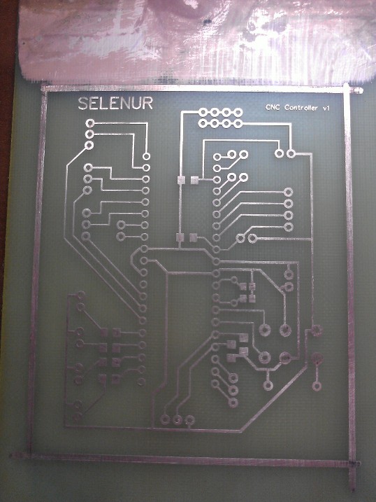

Немного появилось времени и почти собрал первый основной модуль контроллера :-)
Изготовление методом ЛУТ

Дома с шелкографией проблемы, поэтому использую тонеро-графию
WP_000332.jpg (3010 просмотров) <a class='original' href='./download/file.php?id=23424&mode=view' target=_blank>Загрузить оригинал (103.68 КБ)</a>
Ну и собственно что в итоге получилось
WP_000334.jpg (3010 просмотров) <a class='original' href='./download/file.php?id=23425&mode=view' target=_blank>Загрузить оригинал (103.9 КБ)</a>
WP_000336.jpg (3010 просмотров) <a class='original' href='./download/file.php?id=23426&mode=view' target=_blank>Загрузить оригинал (125.34 КБ)</a>
Позже ещё файлы из diptrace прикреплю :-)

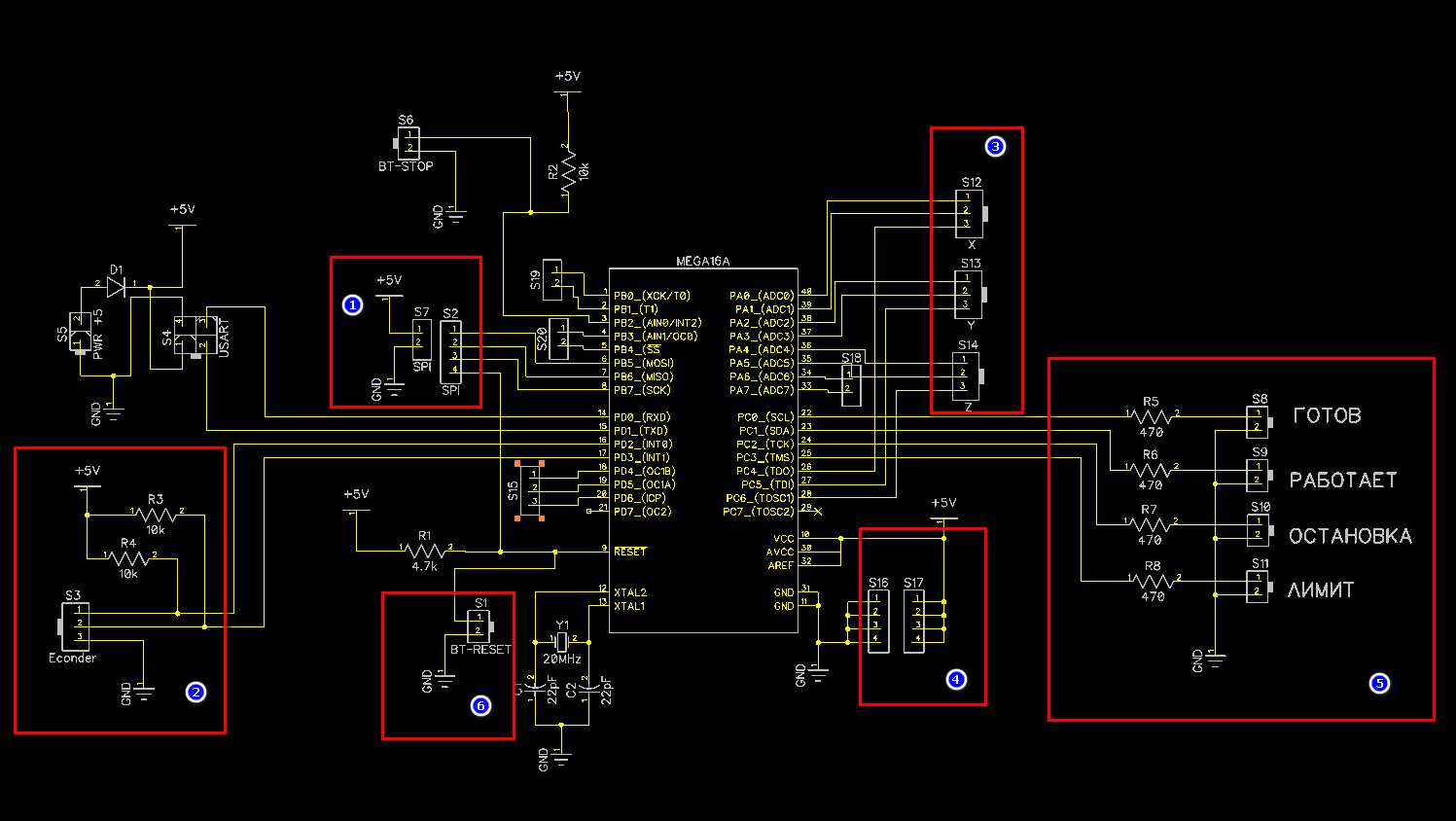

Сообщения: 4605
Re: Проект "Хоббист"
Кому интересно вот схема контроллера:
2014-01-23_104246.png (2868 просмотров) <a class='original' href='./download/file.php?id=23801&mode=view' target=_blank>Загрузить оригинал (40.5 КБ)</a>
Описание выделенных областей:
1. Подключение программатора
2. Возможность мгновенно изменять скорость движения, от тогой какая была послана с компьютера (для упрощения схемы можно удалить)
3. Собственно выходы STEP,DIR,ENABLE (можно к стати их подключить к LPT порту и управлять существующим станком)
4. Дополнительные выводы +5 вольт, и земля, это для возможности подключения других модулей, т.к. есть ещё разъемы S15, S18-20 которыми можно управлять, например для управления нагрузками (для упрощения схемы можно удалить)
5. Светодиодная индикация
6. Кнопка перезагрузки для лицевой панели (можно не подключать, и так работает)
В итоге схема в принципе простая. При подключении к USB переходнику, контроллер можно питать от него, для этого разъем S4
