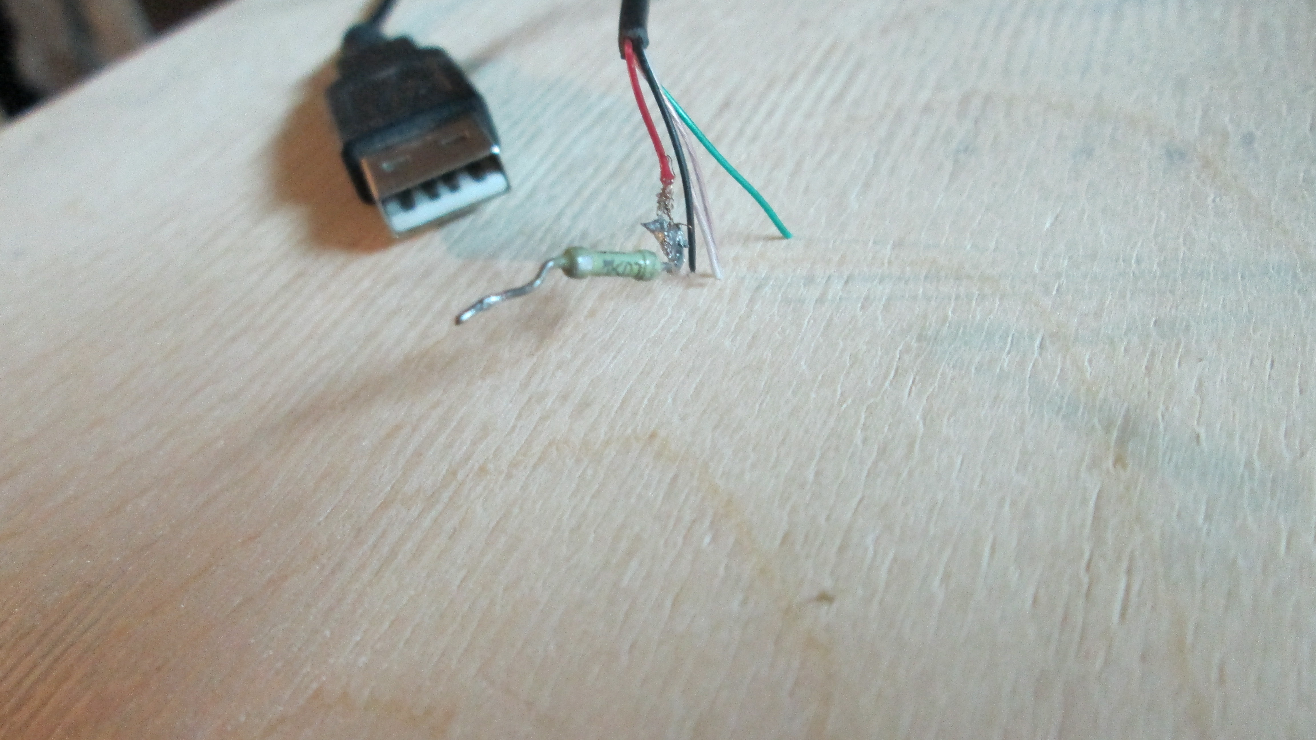

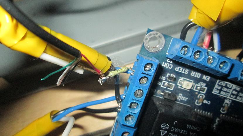

UAVpilot писал(а):Резисторы точно на + подключили?
Показывайте фотки как подключали.
Добрый вечер.
Сразу приведу фото
IMG_2687.jpg (4119 просмотров) <a class='original' href='./download/file.php?id=23251&mode=view' target=_blank>Загрузить оригинал (2.43 МБ)</a>
IMG_2689.jpg (4119 просмотров) <a class='original' href='./download/file.php?id=23249&mode=view' target=_blank>Загрузить оригинал (65.88 КБ)</a>
Тут http://forum.rcdesign.ru/f111/thread226167-2.html вычитал следующую фразу:
"на землю идет огромная куча шума и фона. если не сделать мощного и повсеместного заземления (масса станка, шпинделя, инвертора итд) то будут постоянно ложные срабатывания концевиков. а если не дай Бог у вас будет где-то короткое замыкание и вы еще минус туда подключите то у вас сгорит сразу вся электроника. поэтому минус - отдельный провод.
борьба с наводками и помехами - отдельный этап настройки станка ЧПУ."
С одной стороны автор говорит о том что нужно мощное и повсеместное заземление, а потом: "борьба с наводками и помехами - отдельный этап настройки станка ЧПУ."
Какие средства борьбы с этим явлением существуют вообще?

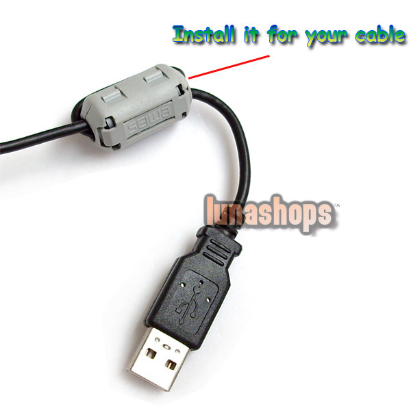

Можно еще к дополнению, вместо/либо в купе использовать фильтры на кабель вот такие

Вопрос решён. Всё работает.
Провёл ревизию контактов (открутил и закрутил), немного повозился с заземлением (стол передвинул, заодно довёл до ума и заземление). На этом всё. Видимо где-то был плохой контакт, хоть я и ничего не обнаружил визуально.
