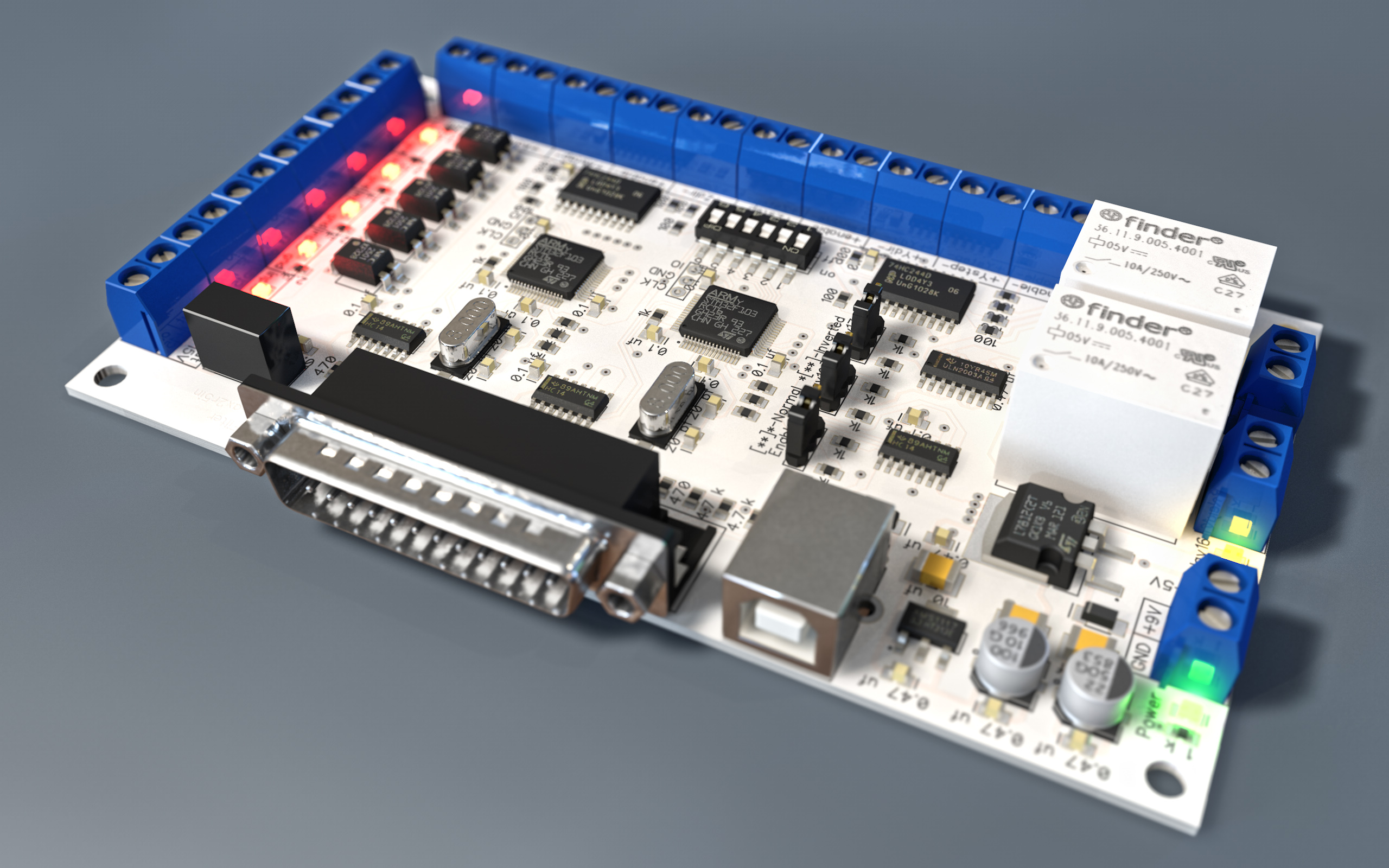

Очень понравились "фотки" платы в мануале. Выглядят мега-супер! Это 3Д?
Re: Фильтр для сглаживания неравномерности импульсов Step
Woodmaster писал(а):Очень понравились "фотки" платы в мануале. Выглядят мега-супер! Это 3Д?
3.jpg (3668 просмотров) <a class='original' href='./download/file.php?id=23194&mode=view' target=_blank>Загрузить оригинал (827.59 КБ)</a>
Да, это рисунок.
Я собирался делать плату с белой маской (если изготовитель согласится).

Круто! Со всеми надписями на микросхемах! Ваще как "живая"!
