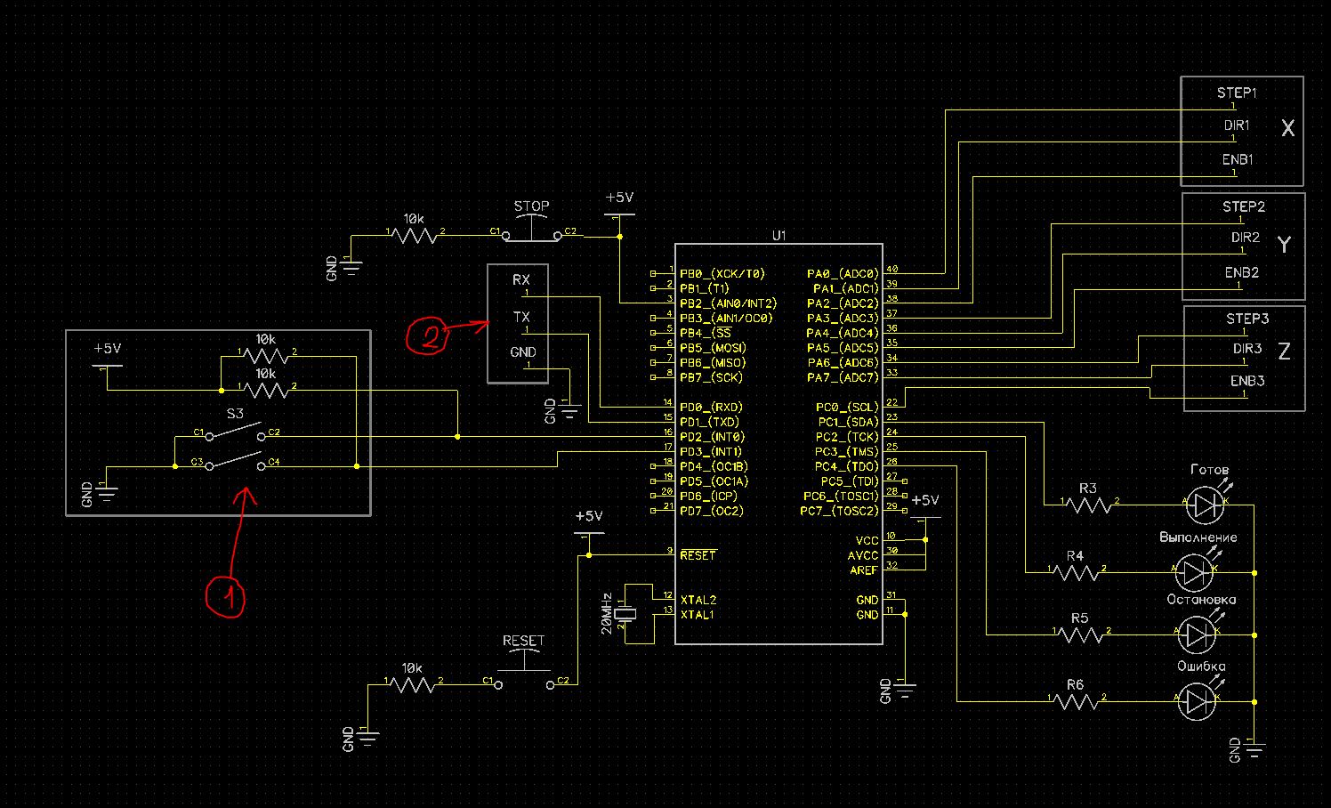

И так контроллер представляет собой очень простую схему состоящую из МК AVRmega16A с 40 ножками парой кнопок, резисторов, кварца и разъемов.
Схема выглядит так: На схеме под номером 1 есть необязательный элемент в виде экондера вот такого: http://tixer.ru/catalog/buttons-switche ... 2e1220401/
Он позволяет увеличь/уменьшить скорость работы.
Под номером 2 собственно разъем COM порта (только сигнал типа TTL) к которому можно подключить например такой переходник: http://tixer.ru/catalog/modules/interfa ... e_ft232rl/ благодаря чему в компьютере появляется виртуальный COM порт.
На схеме где кнопка стоп, в разрыв можно подключить концевики.

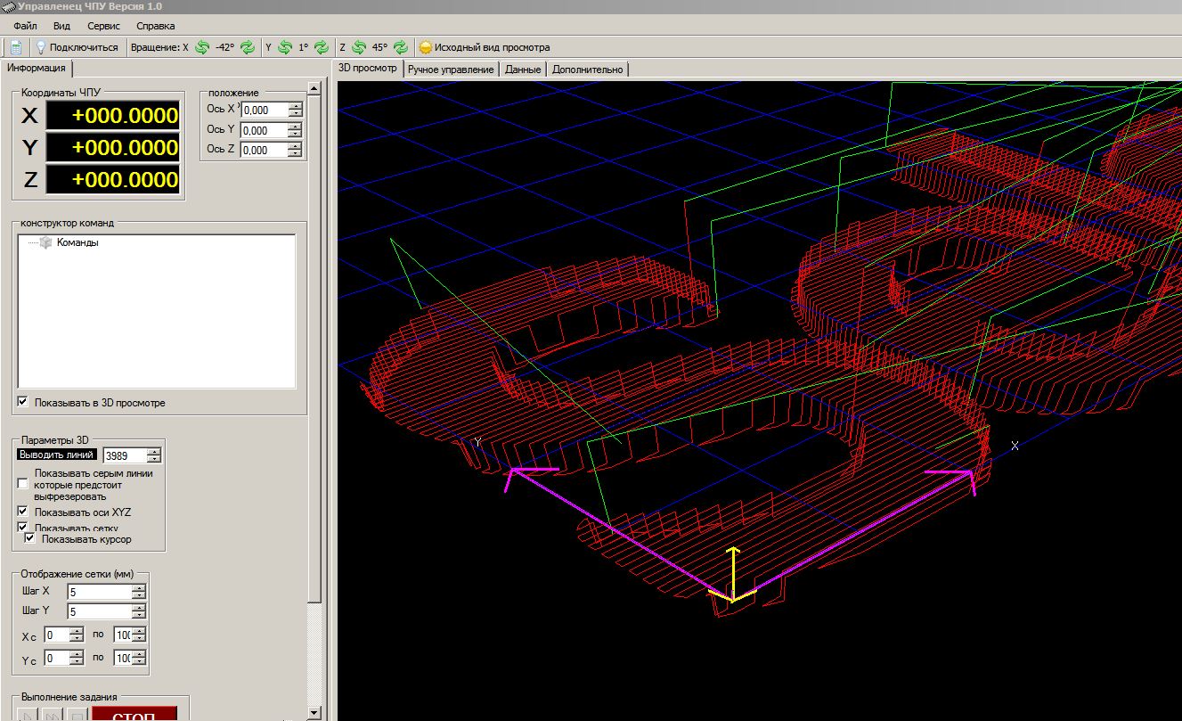

Для более удобной работы я делаю удобную оболочку, альфа версия уже выглядит так: Можно загружать G-код который не имеет окружностей, и получается так: Но в процессе моих задач часто нужно бывает выполнить простые операции, и для того что-бы не ваять G-код в сторонней программе, делаю простой конструктор, с различными примитивами, пока правда всего 2 Третий и четвертый пункт на будущее, но для 4-го пункта уже проверял использование переходника http://tixer.ru/catalog/modules/interfa ... e_ft232rl/ с Андроид планшетом имеющий USB вход, посредством терминальной программки можно рулить уже сейчас.

Программа красивая и аккуратная, понравилась.

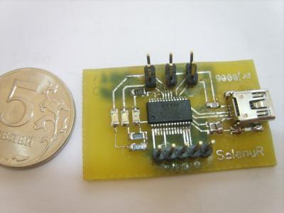

Вначале небольшая схема В качестве управляющего устройства может выступать, как компьютер, планшет, так и другое устройство которое имеет возможность работать с протоколом UART, а по простому работать с COM-портом.
В качестве преобразователя интерфейса бывает много разных разновидностей, и вариантов подключения, вот те с которыми уже сейчас проверенно в работе:
Для подключения контроллера к компьютеру посредством USB мк FT232 (можно и к планшету, у которого есть USB вход, как у моего Wexler TAB 7000)
msg-14713-0-50233700-1378439778_thumb.jpg (6599 просмотров) <a class='original' href='./download/file.php?id=22777&mode=view' target=_blank>Загрузить оригинал (14.28 КБ)</a>
Для подключения контроллера к компьютеру посредством СОМ-кабеля мк MAX232
WP_000310.jpg (6599 просмотров) <a class='original' href='./download/file.php?id=22778&mode=view' target=_blank>Загрузить оригинал (135.12 КБ)</a>
Так-же существует возможность подключения через блутуз, и прочие посредники, но пока не проверял.

Сделать парсер G-кода на авр не проблема, и отправщик тоже :-) но я пока только пробую разные подходы для упрощения задачи :-)
Так она и так простая )))
Отправщик g-code, управление с нумпада для выставления в 0, ну и управление шпинделем - вкл\выкл, скорость шпинделя.
Вот неплохой сендер http://reprap.org/wiki/CNCGcodeController но автор мягко говоря с пермещениями перемудрил
Re: Проект "Хоббист"
Ну ручная рулилка у меня пока такая: Управление у меня пока только с кнопок, но прикрутить нумпад вообще не проблема, и даже хорошая идея :-)

по этому адресу: https://github.com/selenur/CNC-Controll ... /bin/Debug нужно скачать пару файлов, CNCDriver.exe и папку DLL for works, там компоненты OPEN-GL, для 3D
Для работы необходимо: ОС любая виндовс, с framework 4.
Программа очень сырая!!!!!

Да никто никуда не торопится )
запустилась нормально, сейчас уехать надо вечером набросаю что я вижу если не против.
Буду очень рад :-)
