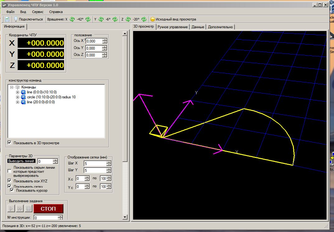

Для более удобной работы я делаю удобную оболочку, альфа версия уже выглядит так: Можно загружать G-код который не имеет окружностей, и получается так: Но в процессе моих задач часто нужно бывает выполнить простые операции, и для того что-бы не ваять G-код в сторонней программе, делаю простой конструктор, с различными примитивами, пока правда всего 2 Третий и четвертый пункт на будущее, но для 4-го пункта уже проверял использование переходника http://tixer.ru/catalog/modules/interfa ... e_ft232rl/ с Андроид планшетом имеющий USB вход, посредством терминальной программки можно рулить уже сейчас.
Данный проект абсолютно открытый, кому интересно уже сейчас могу выложить исходники, правда они ещё с косяками, но пожелания приветствуются.

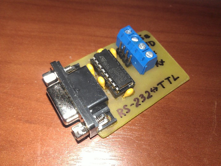

В качестве преобразователя интерфейса бывает много разных разновидностей, и вариантов подключения, вот те с которыми уже сейчас проверенно в работе:
Для подключения контроллера к компьютеру посредством USB мк FT232 (можно и к планшету, у которого есть USB вход, как у моего Wexler TAB 7000)
msg-14713-0-50233700-1378439778_thumb.jpg (6060 просмотров) <a class='original' href='./download/file.php?id=22777&mode=view' target=_blank>Загрузить оригинал (14.28 КБ)</a>
Для подключения контроллера к компьютеру посредством СОМ-кабеля мк MAX232
WP_000310.jpg (6060 просмотров) <a class='original' href='./download/file.php?id=22778&mode=view' target=_blank>Загрузить оригинал (135.12 КБ)</a>
Так-же существует возможность подключения через блутуз, и прочие посредники, но пока не проверял.

Maxekb77 писал(а):А вот отправщик g-code нормальный бы честно не помешал
Сделать парсер G-кода на авр не проблема, и отправщик тоже :-) но я пока только пробую разные подходы для упрощения задачи :-)

Отправщик g-code, управление с нумпада для выставления в 0, ну и управление шпинделем - вкл\выкл, скорость шпинделя.
Вот неплохой сендер http://reprap.org/wiki/CNCGcodeController но автор мягко говоря с пермещениями перемудрил

Re: Проект "Хоббист"
по этому адресу: https://github.com/selenur/CNC-Controll ... /bin/Debug нужно скачать пару файлов, CNCDriver.exe и папку DLL for works, там компоненты OPEN-GL, для 3D
Сообщения: 4605
Для работы необходимо: ОС любая виндовс, с framework 4.
Программа очень сырая!!!!!
