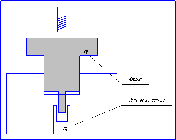

А вот если так сделать.
Омрон в даташите точность микронную пишет.
Re: Моя версия прибора Auto Zero CNC. Подробности
AVK74 писал(а):А вот если так сделать.
и неоднократно :)
это конструкция Алексса
это моя
и вот Результат измерений
