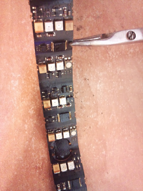

Renishow как видно использует ИК светодиоды. причём 5 сторон и продублированны по 2 шт
также как видно стоит 3 ИК приёмника для обратной связи ( включить , выключить...)
во времи работы Щуп мигает как " НЛО" всеми цветами. при разряженной батарейке посылает "Аларм" на стойку.
может просто стойка не видит Щуп и останавливается.
так что обратная связь нужна чтоб не сломать Щуп !!!
собрано всё это на pic 18LF4520
https://lh4.googleusercontent.com/-WXbO ... C_0157.jpg
