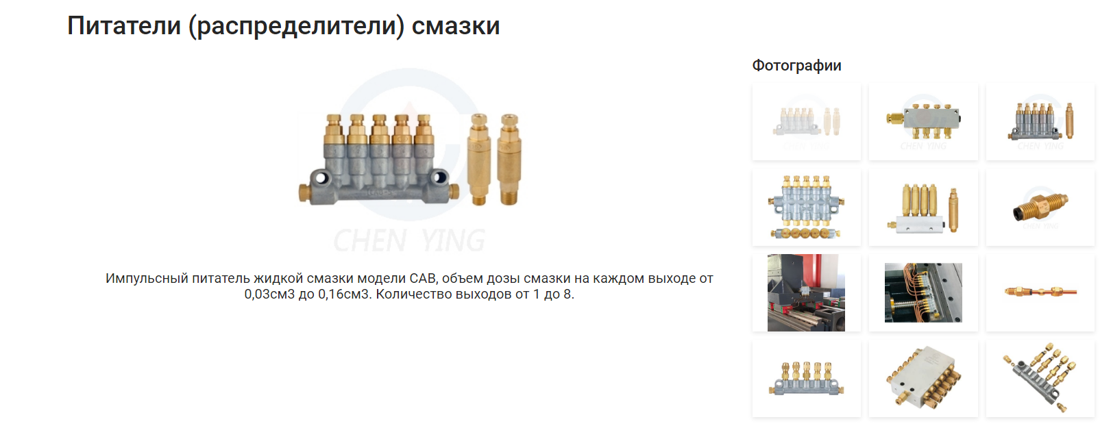

Есть специальные, не дорогие импульсные питатели. Ставится маслостанция, которая набирает давление в основной системе. Взводятся питатели. Потом дозировано подается масло в каждую нужную точку. Можно хоть 100 точек смазок организовать.
02.png (4470 просмотров) <a class='original' href='./download/file.php?id=201824&mode=view' target=_blank>Загрузить оригинал (338.59 КБ)</a>

Спасибо за информацию! :good:

Импульсные питатели у меня стоят на токарном станке, хорошая система
Если сравнивать их с поканальным раздатчиком , то поканальный проигрывает по скорости смазки
Но выигрыш поканального в том, что можно прокачать или смазать отдельный канал , легко изменить объём дозы на канал
К тому же при длительном простое поканальный вобще не имеет утечек, трубки заполненные маслом по полной
