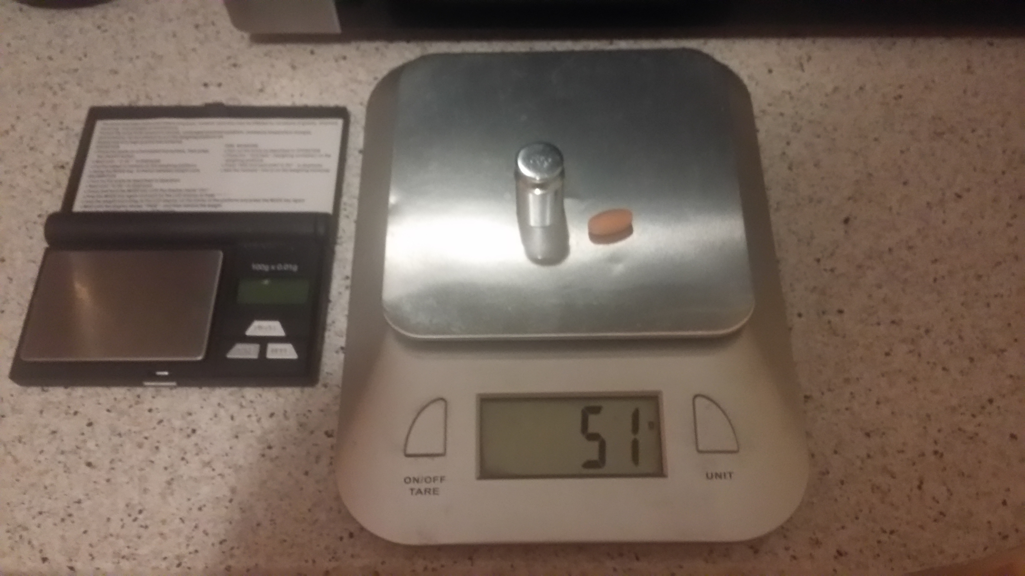

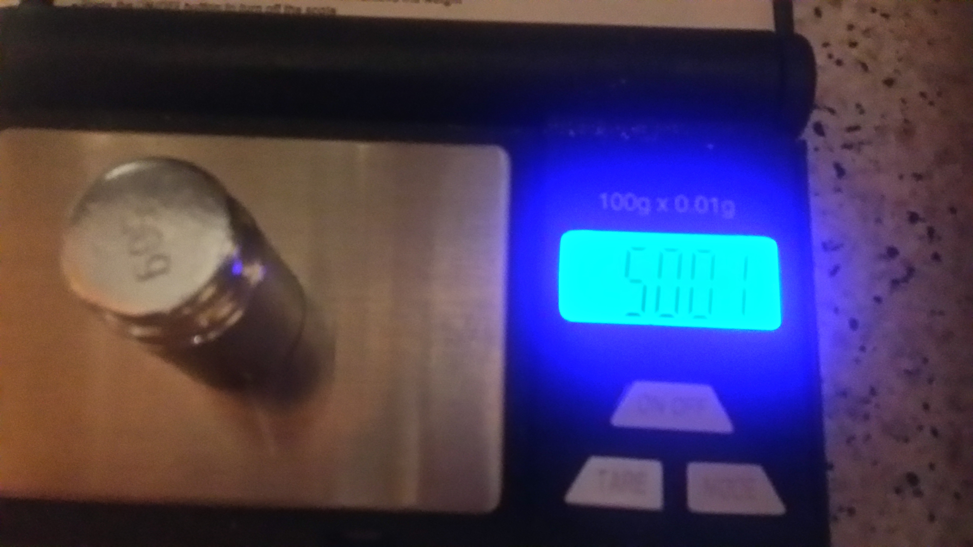

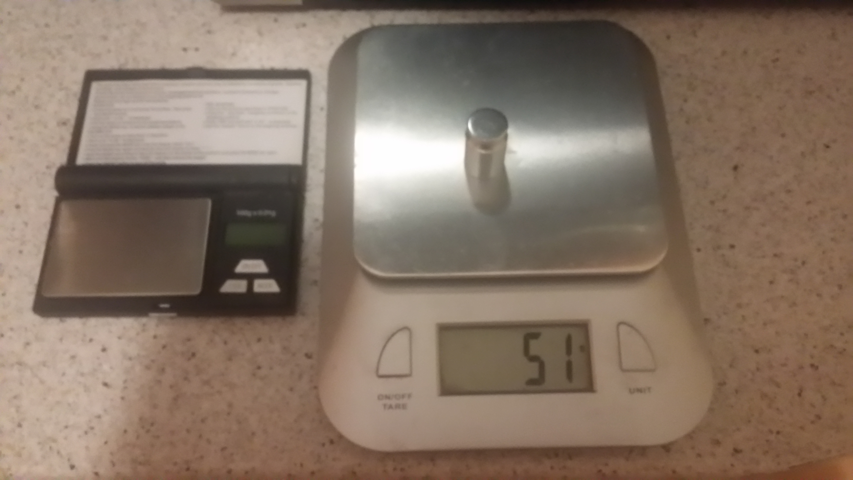

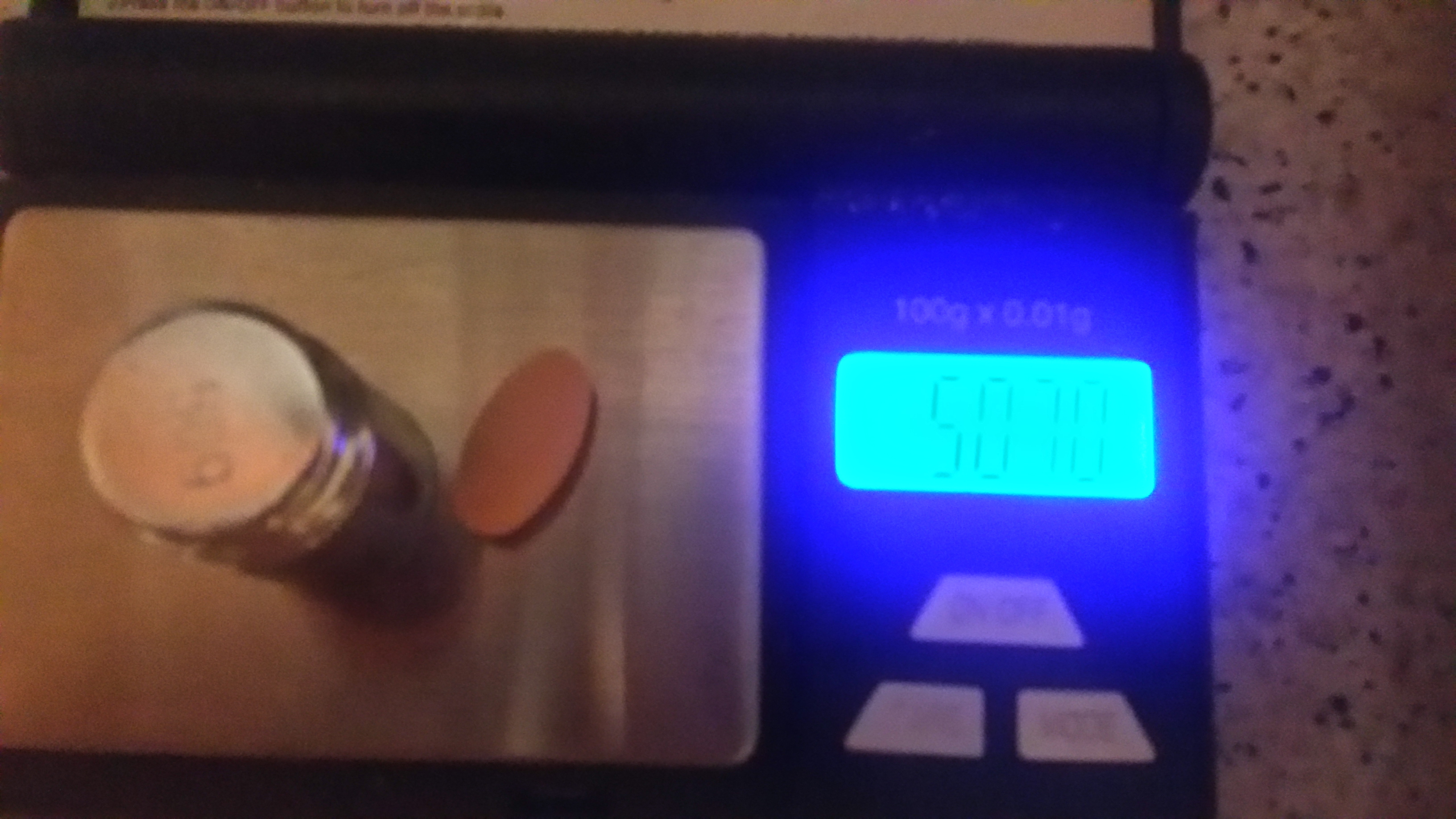

SVP, nik1, Вы пиписьками чтоль меряетесь? Хоть-бы кто обозначил максимальный предел своих весов, без этого выши цифры никакого интереса не представляют. :)
Я вот недавно в больничке кровь на анализ сдавал, пока ждал своей очереди взвесился на весах, стоящих рядом. Взяли кровь - две пробирки по 2мл, набрали не полностью. Вышел и снова встал на весы - вес стал на 300 граммов меньше! :) А ведь весы совсем не китайские, да ещё и включены в Росреестр...
Про точность и округления:
20200804_222656.jpg (3538 просмотров) <a class='original' href='./download/file.php?id=184665&mode=view' target=_blank>Загрузить оригинал (1.44 МБ)</a>
20200804_222748.jpg (3538 просмотров) <a class='original' href='./download/file.php?id=184666&mode=view' target=_blank>Загрузить оригинал (1.5 МБ)</a>
20200804_223049.jpg (3538 просмотров) <a class='original' href='./download/file.php?id=184667&mode=view' target=_blank>Загрузить оригинал (1.13 МБ)</a>
20200804_223101.jpg (3538 просмотров) <a class='original' href='./download/file.php?id=184668&mode=view' target=_blank>Загрузить оригинал (1.57 МБ)</a>
Слева весы с максимумом в 100 грамм, производства США (завод в Милвилле, Нью Джерси), справа с максимумом в 3 кг, написано, что сделано в Испании, покупал в Англии.
Могу ещё рассказать (фоток не делал) про американские весы на weigh station (контроль веса на дорогах) - показывают с точностью до 1 фунта (454 грамма), но на вес человека (мой) вообще не реагируют.

Ну так в более-менее нормальных весах должен быть режим калибровки и калибровочные гирьки в комплекте (на фото гирьки от весов слева), ибо параметры окружающей среды периодически меняются, а точность весов от них прилично зависит.
