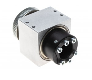

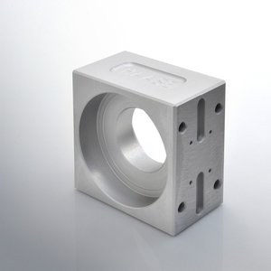

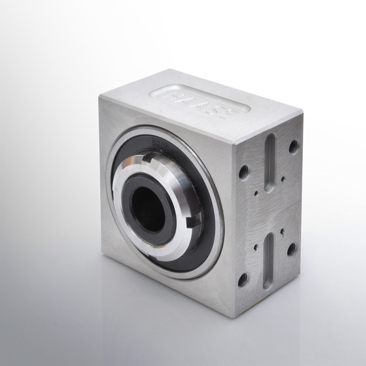

Тааак, дефицит закончился, немцы взялись за дело! Встречайте... Как пишут, сделано на высококлассном оборудовании с высокими требованиями по допускам...
На все размеры: 16, 20, 25, 30мм
На комплект на 20 швп гайку 369 евро с НДС за штуку.
https://team-haase-shop.de/antrieb-16mm-komplett-1.html

пластина на моторе и гайке 3 мм что-ли? и не гнется ничего?

3мм конечно маловато по моему, 5 мм было бы ОК.
Я отдельно пластины не нашел у них в продаже, искал, но там написано, пластину делаем под заказ под ваш мотор.

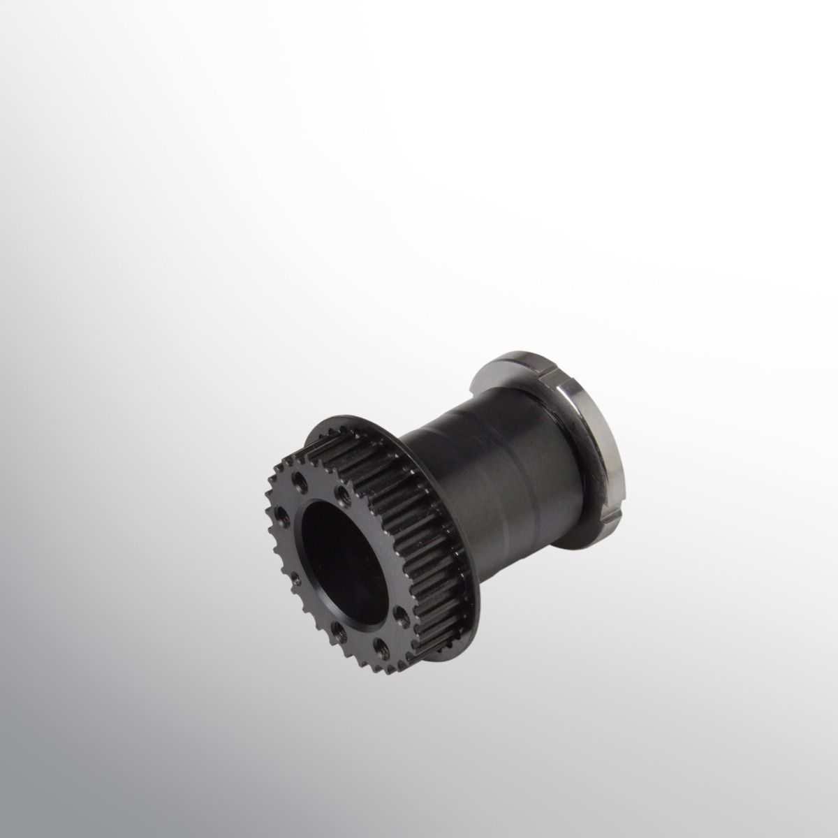

А вот вал гайки сделан отлично, (да и корпус) т.е.на валу сразу выточен шкив, наверное без биений, т.к. он одно целое с валом. Хорошее решение. Лучше чем у aegisa.

Можно конечно и самому сделать вал, но его цена (вал можно купить отдельно) на 20 швп гайку стоит с НДС в Германии 89 евро... Врятли, кто-то возьмется делать такую деталь дешевле...
Поэтому, эту деталь все-таки есть смысл заказать (если конечно, это не большая партия)

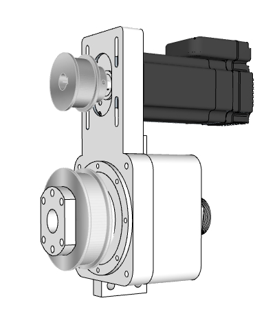

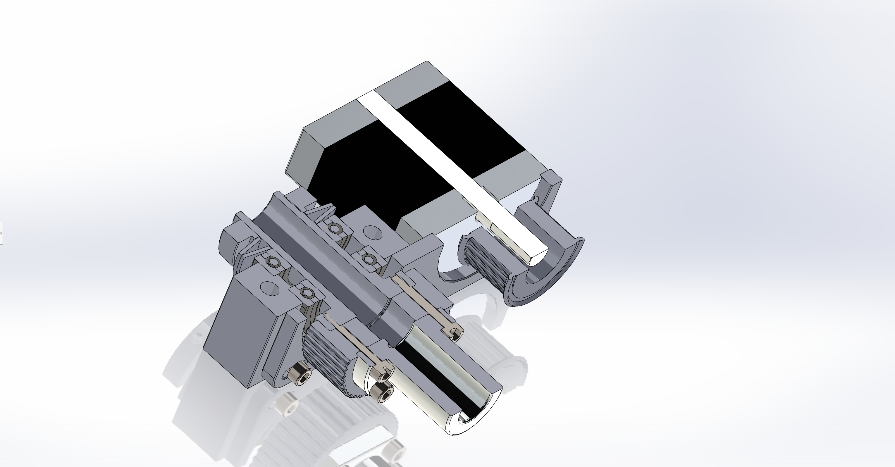

вот оя модификация гайки. крепеж мотора можно поворачивать в любую сторону относительно корпуса и это основное отличие от гайки аегиса. ну и технологически упрощены корпус и пластина мотора.
1.png (14992 просмотра) <a class='original' href='./download/file.php?id=183175&mode=view' target=_blank>Загрузить оригинал (1.07 МБ)</a>
Re: Вращающиеся гайки
А вид сверху есть? Хорошо-бы в разрезе.
frezeryga писал(а):типоразмер подшипников,сам шпиндель,тарельчатые пружины без изменений от аегиса.
А тарельчатая пружина на какое усилие предусмотрено?
frezeryga писал(а):вот гайка аегиса. тут на пластине мотора есть бортики которые делают ие более сложной в изготовлении и не позволяют повернуть мотором в другую сторону а также сама гайка упрятана внутрь шкива что не позволяет производить смазку.
Так и у тебя ж тоже нельзя повернуть пластину...
И гайка ж смазывается через фланец.

frezeryga писал(а):крепеж мотора можно поворачивать в любую сторону относительно корпуса
Чёт не пойму, а как это сделать, судя по скрину, винты крепления моторной пластины к корпусу гайки не симетричны :wik:
или я что-то путаю?
Сообщения: 3310
Lafayette писал(а):Чёт не пойму, а как это сделать, судя по скрину, винты крепления моторной пластины к корпусу гайки не симетричны
или я что-то путаю?
Может в корпусе гайки для этого отверстий куча?...Только для чего надо было делать два отверстия со сдвигом непонятно :thinking:
да отверстий в корпусе 8шт. почему так сделал непомню. видимо по другому не получалось. какого усилия пружины незнаю.
Lafayette, радиально упорные если собирать в дуплекс то надо их дуплексировать с подшлифовкой проставок а это дорого. учитывая размер подшипников тут и радиалок заглаза. мне этот узел аегиса и понравился тем что он простой в изготовлении и излишне не наворочен. а радиально упорные закрытые подшипники как минимум сложней найти.
