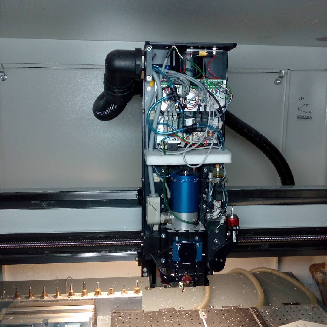

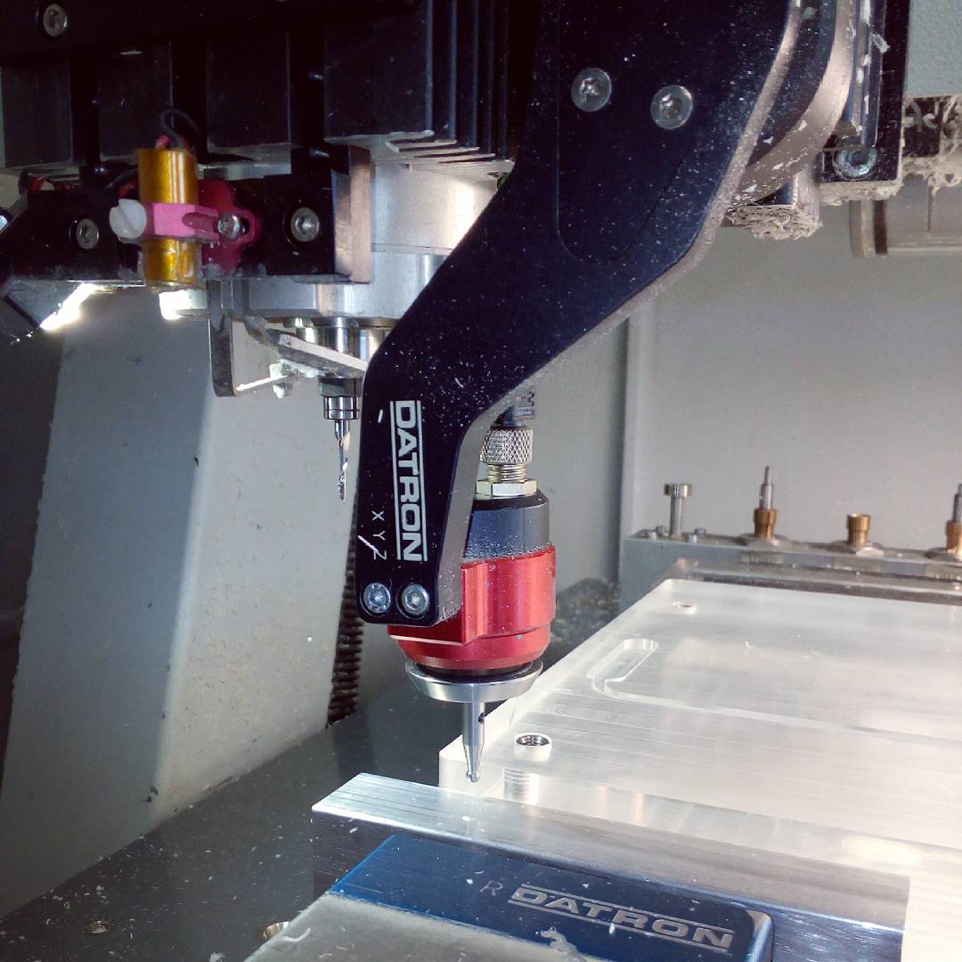

У Датрона так реализовано.Фото взяты https://www.instagram.com/cnctobi/
1172949_1731104847130243_1357502783_n.jpg (3078 просмотров) <a class='original' href='./download/file.php?id=125987&mode=view' target=_blank>Загрузить оригинал (125.67 КБ)</a>
12519240_1555054244812173_905207405_n.jpg (3078 просмотров) <a class='original' href='./download/file.php?id=125988&mode=view' target=_blank>Загрузить оригинал (111.93 КБ)</a>

Николай ,а вот вопрос - как это должно происходить? обмерять при инструменте в шпинделе или едешь на смену ,выкидываешь фрезу ,потом поехал померял чего то там, и потом опять за инструментом в магаз?

На датроне похоже поворотный пневмо :)

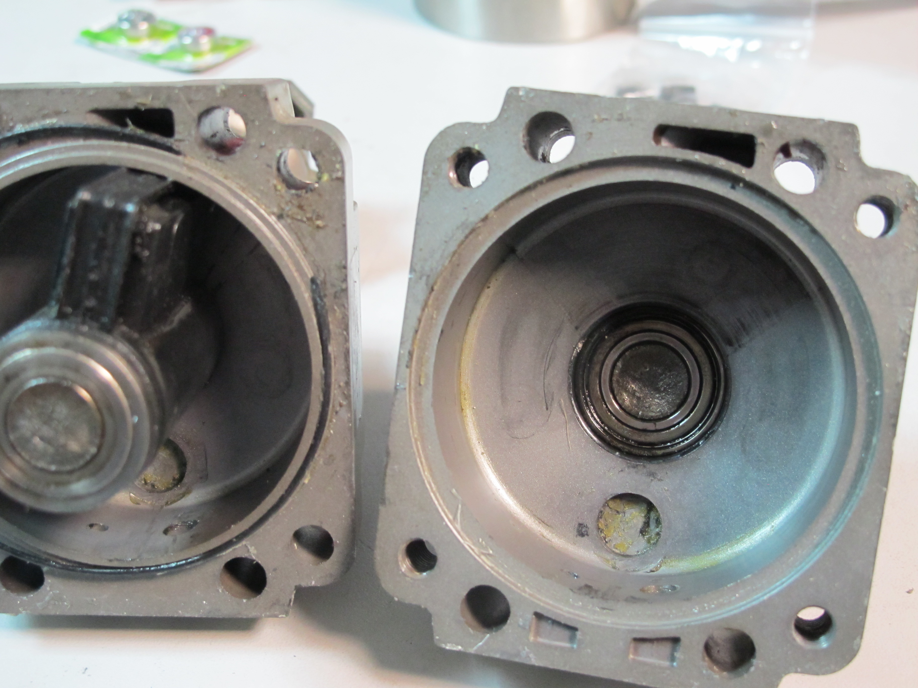

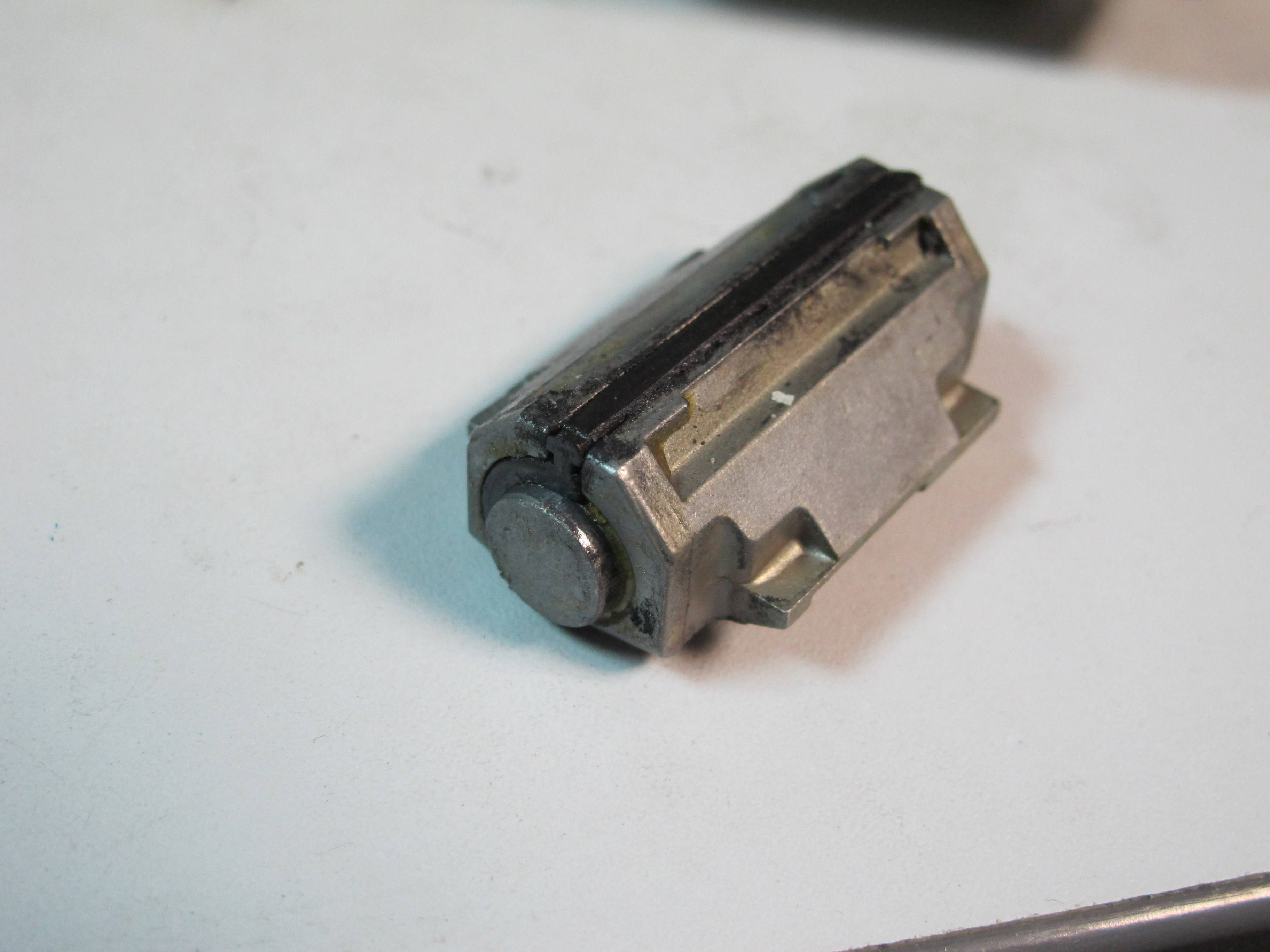

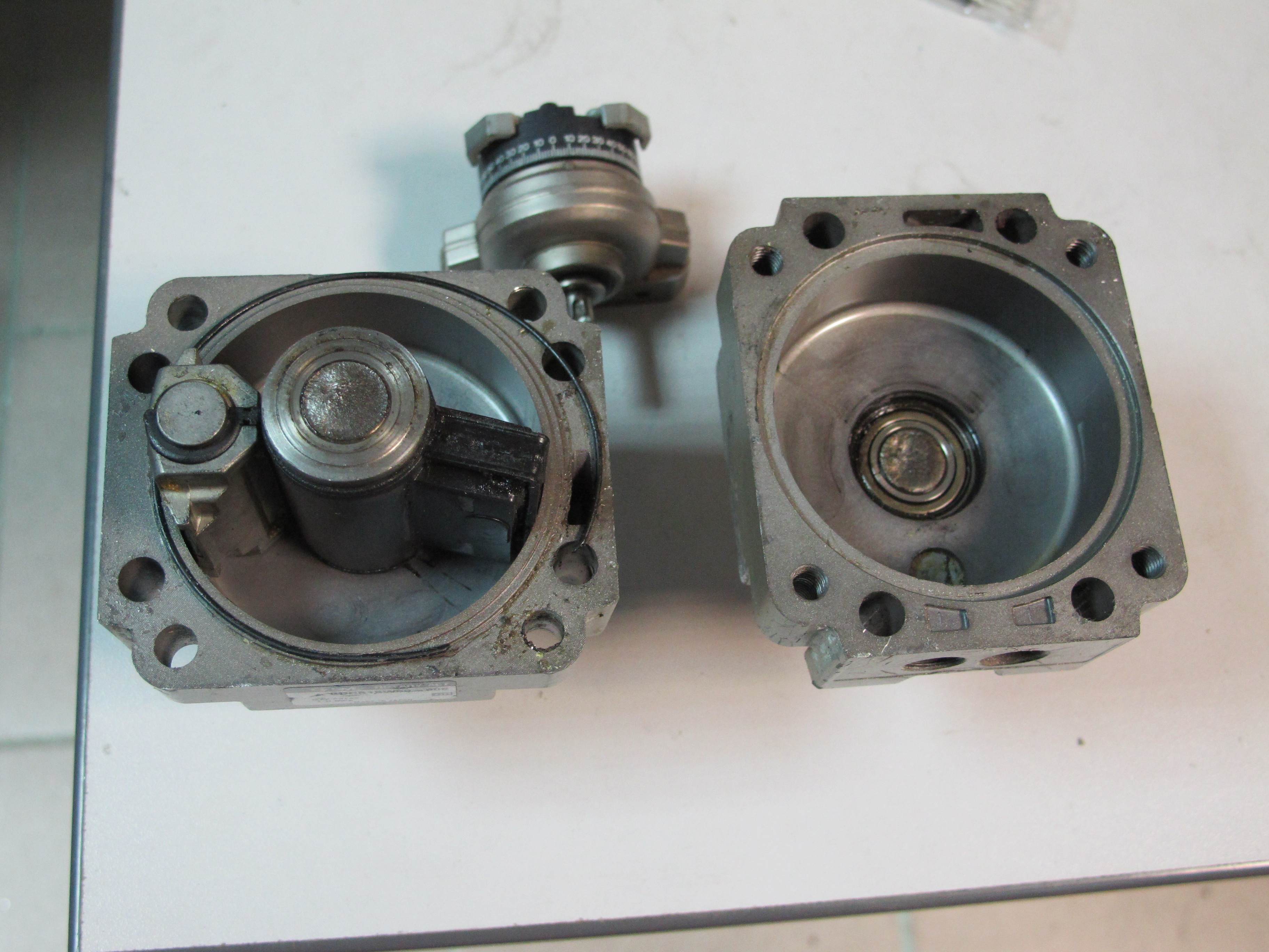

разобрал большой поворотник с поломанным валом, ни чего космического нет, уплотнений конечно много
есть еще поменьше , совсем кроха, провернуть лапу наверно сможет, но к нему полюбому делать новый блок с подшами
или покупать на фирме подходящий, но ценник у них приличный
несколько фоток
IMG_0005[1].JPG (2985 просмотров) <a class='original' href='./download/file.php?id=125990&mode=view' target=_blank>Загрузить оригинал (2.01 МБ)</a>
IMG_0006[1].JPG (2985 просмотров) <a class='original' href='./download/file.php?id=125991&mode=view' target=_blank>Загрузить оригинал (1.67 МБ)</a>

Сообщение NKS »
Дык это вполне простая и посильная конструкция, можно и свой цилиндр замутить :good: с блэкджеком и шлюхами.
Re: выдвижной -поворотный центроискатель на фрезерный станок
Меня смущает резинка разделитель на средней фотке, ее похож надо делать по форме ?
У датрона похоже поворотник другого типа, который с зубчатой передачей, или ошибаюсь?

Сообщение NKS »
nik1 писал(а):У датрона похоже поворотник другого типа, который с зубчатой передачей, или ошибаюсь?
Вероятнее всего, слишком длинный блок для поворотного, а может там и просто поводок на ШСах. Не удивлюсь, если внутрянка поворотного блока выполнена по схеме из поста #5 а приводится в действие линейным цилиндром.
nik1 писал(а):Меня смущает резинка разделитель на средней фотке, ее похож надо делать по форме ?
Можно и по другому обыграть. Свет клином на ней не сошёлся.
