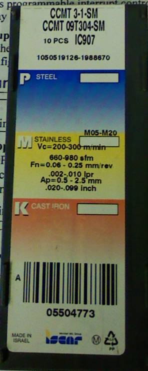

Dmaster писал(а):В итоге вот. Меньше радиус при вершине и стружку ломать будет)
Радиус 0.8 съем не меньше 1 мм (на 1 десятку больше радиуса вершины)
Радиус 0.4 съем 5 десяток
Радиус 0.2 лучше не использовать. вход в материал только по дуге. пр прямом врезании тут-же сколется. Да и стоИт мало.

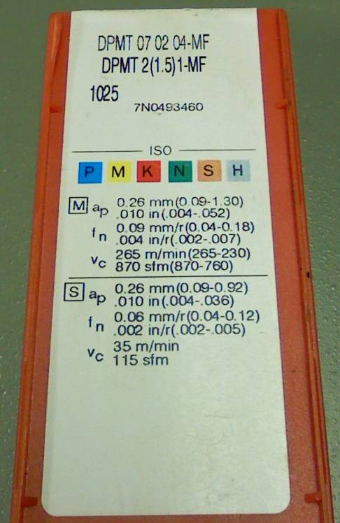

а вот нихрена я не согласная с вами ! откуда такие данные ???? давайте "в цифрах"...
вот например две пачки с "оригинальной" маркировкой:
PIC-0170.jpg (6537 просмотров) <a class='original' href='./download/file.php?id=32845&mode=view' target=_blank>Загрузить оригинал (28.2 КБ)</a>
PIC-0171.jpg (6537 просмотров) <a class='original' href='./download/file.php?id=32846&mode=view' target=_blank>Загрузить оригинал (42.19 КБ)</a>
смотрим последнюю цифру в маркировке - это радиус вершины пластинки. у обоих - 04 - 0,4мм.
при этому параметр "Ap" - рекомендованная глубина резания у искара от 0,5 мм до 2,5 мм - вроде как укладывается в "вашу теорию".
а вот у сандвика рекомендованная глубина резания при том же радиусе 0,26мм, но при этом диапазон допустимых от 0,09мм до 1,3мм... заметьте - и рекомендованый и минимально допустимый, при котором производитель гарантирует работу стружколома - значительно меньше радиуса пластины..

Хлебом не корми-дай поумнтчать. Я дал средние значения полученные годами. Причём для точения проходными резцами с углом 5 градусов к торцу WNMG. (Которые на картинке у афтаева)
" Linux CNC - наше всё"
Re: Стружколом для токарных ЧПУ
ну и скажите где я умничал ? я вам привел рекомендации производителя. если вы умнее - ради бога..
и эта.. радиус 04 я лично использую как "черновой". работаю и с нержой и с титаном и естественно с цветниной.. и чето пластины с радиусом 02 и 01 и даже 00 не скалываются..... чито я делаю не так ????

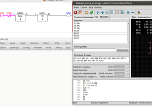

Вообщем тема стала еще нужнее. Нужно точить нержу в больших кол-вах. Накупили всяких резцов, с разными стружколомами, с разными покрытиями, скруглениями, углами. точим на рекомендуемых режимах - стружка навивается и все. Неделю уже сексом занимаемся - стружка толком не ломается. Из-за этого нельзя автоматизировать процесс. Выточили одну деталюшку, стоп - убираем стружку руками :pssdoff:
Спрашивали у знакомых ЧПУшниках - все говорят что у нержи стружка толком не ломается, а навивается. У нас труба длиной 250мм, диаметром под 180мм, с толщиной стенки 10мм, потому особо с режимами не наиграешься.
Можно в Lcnc сделать ломатель стружки?
Нужно чтобы через n-сек подача сбрасывалась до заданных %, выдерживалась n-мсек и подача возвращалась к прежнему.
И эта фишка должна включаться/выключаться в Gcode. Например включаем командой М123, M124 - выключаем.

в ини файле ставим 100% вместо 120% :
[DISPLAY]
MAX_FEED_OVERRIDE =     1.0
в хал добавляем :
loadrt classicladder_rt
loadusr classicladder aftaev.clp
addf classicladder.0.refresh servo-thread
setp halui.feed-override.scale 0.01
loadrt conv_float_s32  count=2
addf conv-float-s32.0 servo-thread
loadrt mux2 count=1
addf mux2.0 servo-thread
setp mux2.0.in0 100
setp mux2.0.in1 50
net mux-out mux2.0.out conv-float-s32.0.in
net cl-out mux2.0.sel classicladder.0.out-00
net counts halui.feed-override.counts conv-float-s32.0.out
(если ладдер уже задействован,то "дорисовываем " линию из файла aftaev.clp
в существующий файл .clp)
ну и разумеется первые три строки (там ,где подгружается CL) не нужны...
aftaev.clp
(4.38 КБ) 1150 скачиваний
файлы M123 и M124 делаем исполняемыми и помещаем в папку ,где все программы Gкодов лежат
(в ини это PROGRAM_PREFIX = ...)
M123
#!/bin/bash
halcmd setp classicladder.0.in-00 True
exit 0
M124
#!/bin/bash
halcmd setp classicladder.0.in-00 False
exit 0
Выделение_192.png (5433 просмотра) <a class='original' href='./download/file.php?id=112196&mode=view' target=_blank>Загрузить оригинал (91.19 КБ)</a>
таймер TM0 - работа с "нормальной" подачей(сейчас стоит 1минута)
таймер TM1 - работа с "пониженной" подачей(сейчас стоит 5с)
вот этими значениями в хал выставляем подачу в процентах:
setp mux2.0.in0 100 # нормальная
setp mux2.0.in1 50 #пониженная

Недели две работали по непрерывной подаче. Стружка несколько раз в день наматывалась на шпиндель.
Прошедшую неделю отработали с ломанием стружки паузой (Пауза на 0.3сек при 300об/мин).
Вывод:
1. Не замечено больше износ инструмента по сравнению с непрерывной подачей.
2. Стружка ломается и не наматывалась на шпиндель не разу.
3. Незначительно увеличивает время обработки.
Функция нужна для токарных!
Как нибудь видео нужно заснять ;)

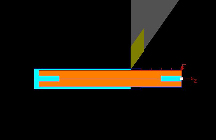

aftaev, ты же вроде в солидкаме точил, чем не устроило ихнее дробление?

nik1 писал(а):aftaev, ты же вроде в солидкаме точил, чем не устроило ихнее дробление?
О каком дроблении речь? Если о дроблении траектории - то это не то.

Чтобы вы поняли кака у нас задача. Показать деталь(шайба) не могу и все рассказать - договор о не разглашении...
Дают трубу н/ж длиной L=250мм, наруж. ф130мм, внтур. ф110мм. Толщина детали(шайбы) около 7мм. Из одной трубы выходит около 26 штук деталей. Потому никакие ЗБ и люнеты не прокатят. Детали в виде хитрых шайб.
1. Торцуем
2. Обдираем наружку и проходим профиль.
3. Проходим чистовым резцом профиль по наружке.
4. Протачиваем втурянку
5. Протачиваем на чисто внутрянку.
6. Внутренним канавочным(отрезным) делается фаска и подрезаем чтобы при отрезке отрезная ленточка осталось на заготовке, а не на детали.
7. Наружным канавочным(отрезным) делается фаска и отрезается деталь.
Например у Искар рекомендуется за проход драть по 2мм. Если мы начинаем так драть, при таком вылете труба гнется и размеры уходят. Чистовой резец начинает брать много - скалывается кромка.
Если дробить траекторию СолидКамом по 1мм, то СолидКам сделает дофига лишних ходов и деталь будет точится в разы дольше. СолидКам нарисовал без дроблении так траектории что деталь точилась минут 7-8, а после ручных дороботок точится 5мин ;)
Без стружколома стружка на черновых лезла со всех щелей станка или навивалась на патрон. А сейчас падает вниз :good: Резцы ходют при мерно так же, так как особо разницы не заметили.
