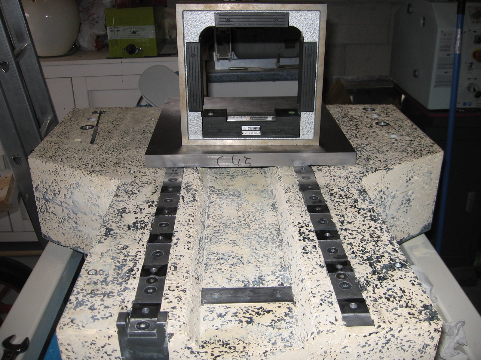

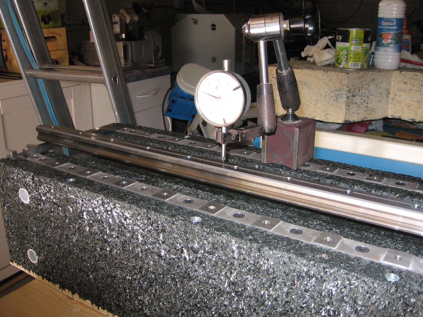

Константин23
Сообщения: 483
Репутация: 62
Откуда: Krasnodar
Re: Инженерный камень (aka полимербетон aka полимергранит
Сообщение Константин23 »
Вроде в эту тему вопрос,хотя он общий наверно
Потихоньку готовлюсь к получению звания литейщика :hehehe:
Увидел и не понял :thinking:
Мы тут шлифуем,шабрим под рельсу, а он во как под рельсы...квадратики рисует
Рельсы Hiwin у него
Художник :? блин
Я не профи ,может не понял чего

ridirt
Сообщения: 721
Репутация: 277
Откуда: Спб
Сообщение ridirt »
а я не понял что там на фото меряется по индикатору. Рельса при достаточной длинне дает прогиб под собственным весом , это ж не линейка ШД чтоб выставлять по ней , или это просто фото.
Как то с китая заказал рельсы они в добавок еще имели кривизну в 3мм на 1 м, что абсолютный рекорд "качества")))
А по части квадратиков не пойму что в этом такого? их проще обработать да и площиди контакта достаточно вполне.

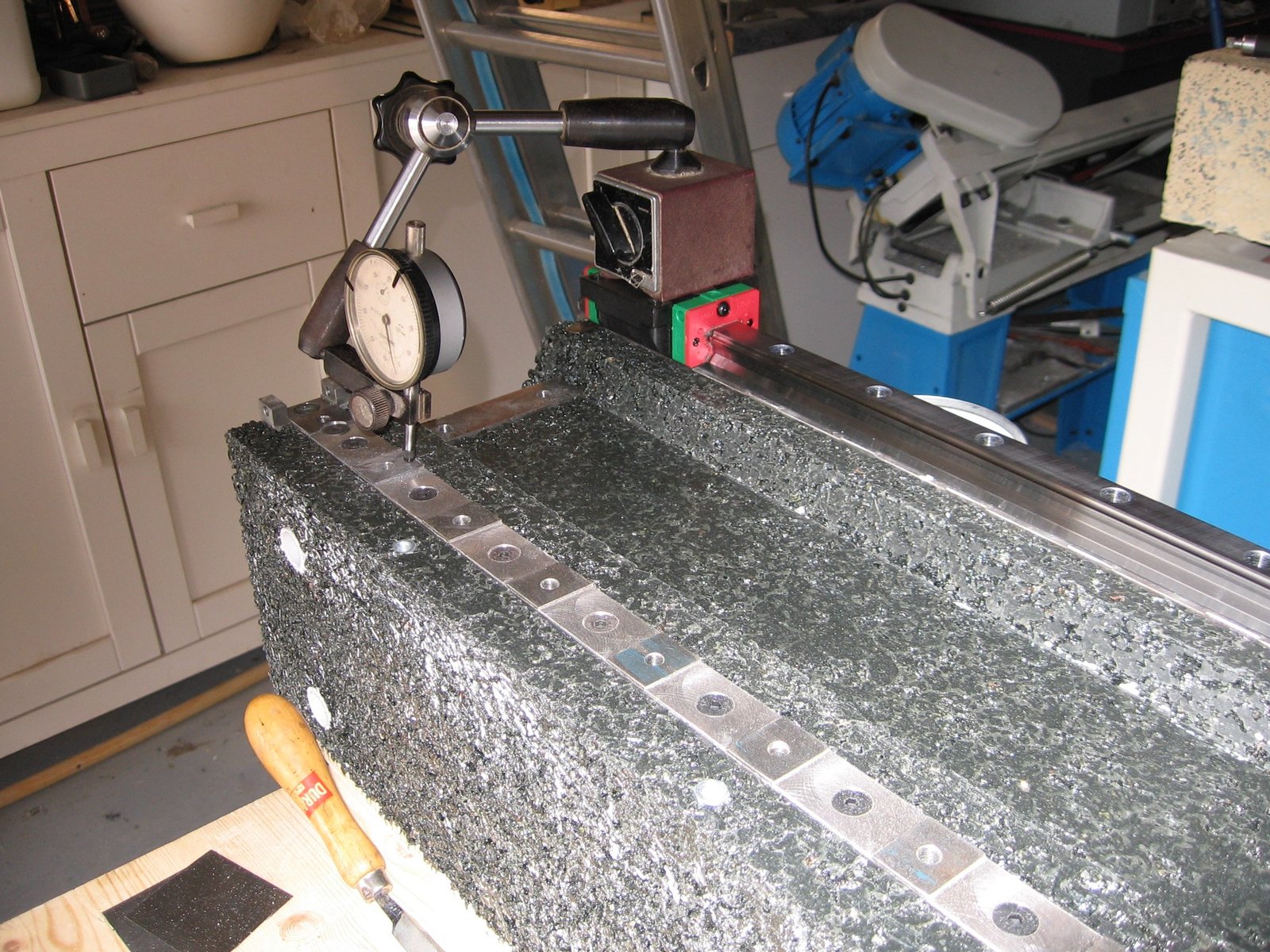

Константин23
Сообщения: 483
Репутация: 62
Откуда: Krasnodar
То я неудачное фото выбрал
Перевод кривой...на том фото смысл ,типа , под своим весом провисает на 0.35
Статья древняя,для французов тогда Hiwin в диковинку был
Вот тут понятнее
fraiseuse 044.jpg (8669 просмотров) <a class='original' href='./download/file.php?id=104157&mode=view' target=_blank>Загрузить оригинал (465.1 КБ)</a>
