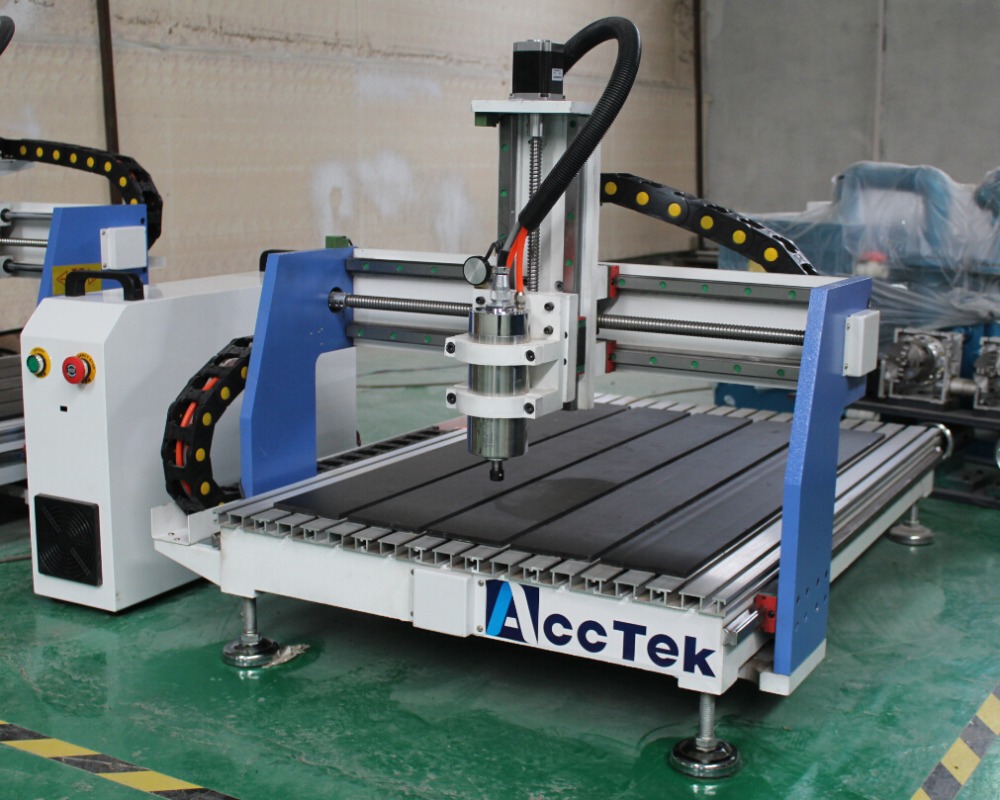

Здравствуйте, уважаемые форумчане, начал проектирование ЧПУ станка для домашнего пользования и на этапе осмысливания конструкции оси "Y" сразу же возник вопрос. Почему в большинстве станков профильные направляющие крепятся к раме вот так
1-5kw-font-b-water-b-font-font-b-cooled-b-font-spindle-font-b-desktop.jpg (5025 просмотров) <a class='original' href='./download/file.php?id=96204&mode=view' target=_blank>Загрузить оригинал (175 КБ)</a>

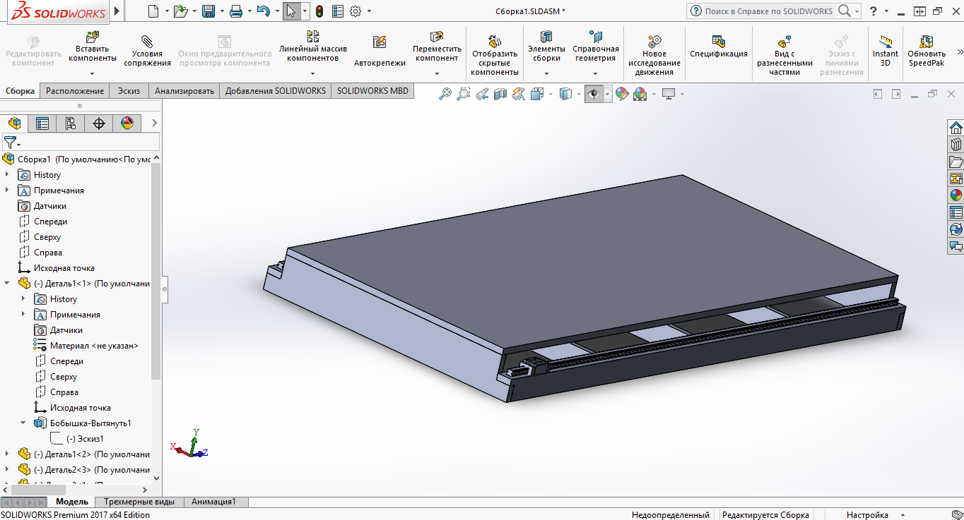

Не логичнее ли их разместить так, как я сделал в своей модели ?
Безымянный.png (5025 просмотров) <a class='original' href='./download/file.php?id=96206&mode=view' target=_blank>Загрузить оригинал (207.54 КБ)</a>
Просьба дать аргументированный ответ, большое спасибо, всем хорошего дня ;)
Re: Конструкция оси Y
Глянь сюда
http://www.cnc-club.ru/forum/viewtopic. ... ad#p316929
Ну и пару постов ниже почитай

Насколько я понял, избавиться от прогиба стола не поможет даже если сделать его из жёсткого материала ?

sova писал(а):Насколько я понял, избавиться от прогиба стола не поможет даже если сделать его из жёсткого материала ?
Поможет, если сделать типа этого: http://www.cnc-club.ru/forum/viewtopic. ... 80#p256079
или этого: http://www.cnc-club.ru/forum/viewtopic. ... 40#p192942 :lol:

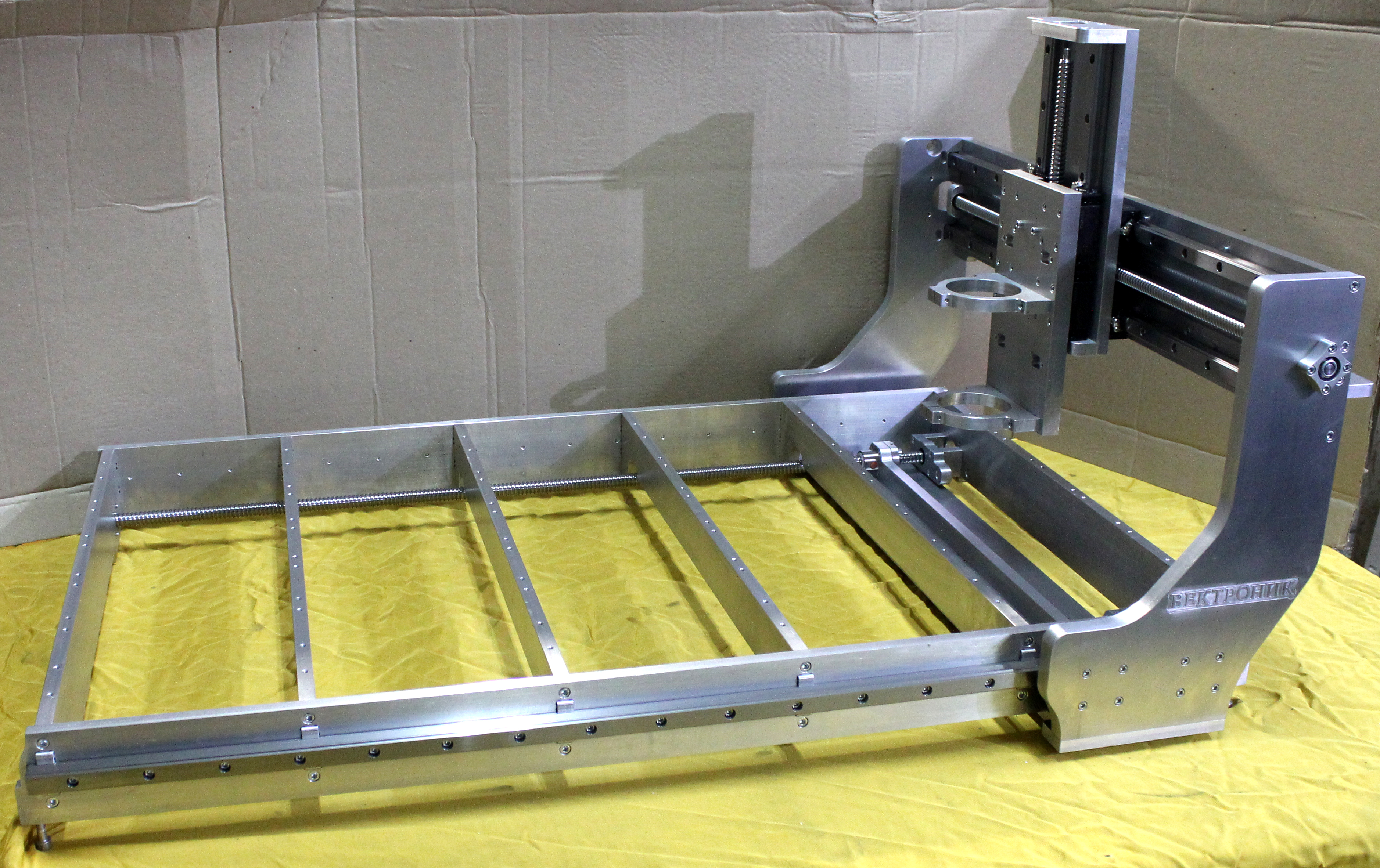

Какие, на ваш взгляд, недостатки имеет конструкция данной станинны ?
А1-РП20 2.jpg (4956 просмотров) <a class='original' href='./download/file.php?id=96251&mode=view' target=_blank>Загрузить оригинал (5.49 МБ)</a>
Висячий стол, только потолще. :)

Приведите пример более-менее грамотного исполнения, очень желательно с фотографиями, спасибо
При таких размерах я б уже подумывал о двух моторах...

Материал всей конструкции Д16Т. Размеры (рабочего поля) ~ 850x450x150. Вы считаете, что они достаточно велики, чтобы использовать один мотор ?
На пределе. У меня недалеко есть похожий станок из д16т 16мм шириной 480мм я руками могу перекосит портал на 1-1.5 мм

На фото выше, если не ошибаюсь, два мотора.

UAVpilot, какие выходы из данной ситуации могли бы вы предложить ? Может увеличить толщину до 22мм, например, или какие то ещё..

FLUKE, да, вы правы, я имел ввиду эту конструкцию, но с одним двигателем

sova писал(а):UAVpilot, какие выходы из данной ситуации могли бы вы предложить ? Может увеличить толщину до 22мм, например, или какие то ещё..
Ну будет перекашиваться на 0.5-1 мм... Тут скорее надо увеличивать ширину перекладины и ног за счёт раб. поля, причём прилично.
Ну или два мотора.

Выбор пал в сторону двух моторов, поделитесь, пожалуйста, фото с грамотным расположением направляющих и двигателей.
