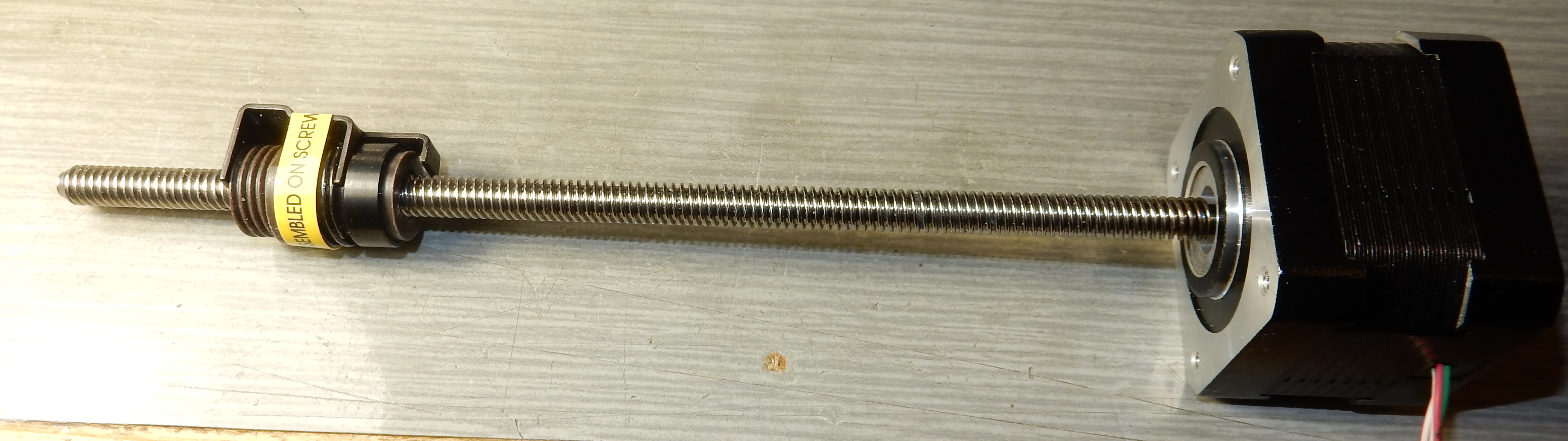

foundsecret писал(а):как они ентый винт на ентый двигатель одевают, если втулки не видать?

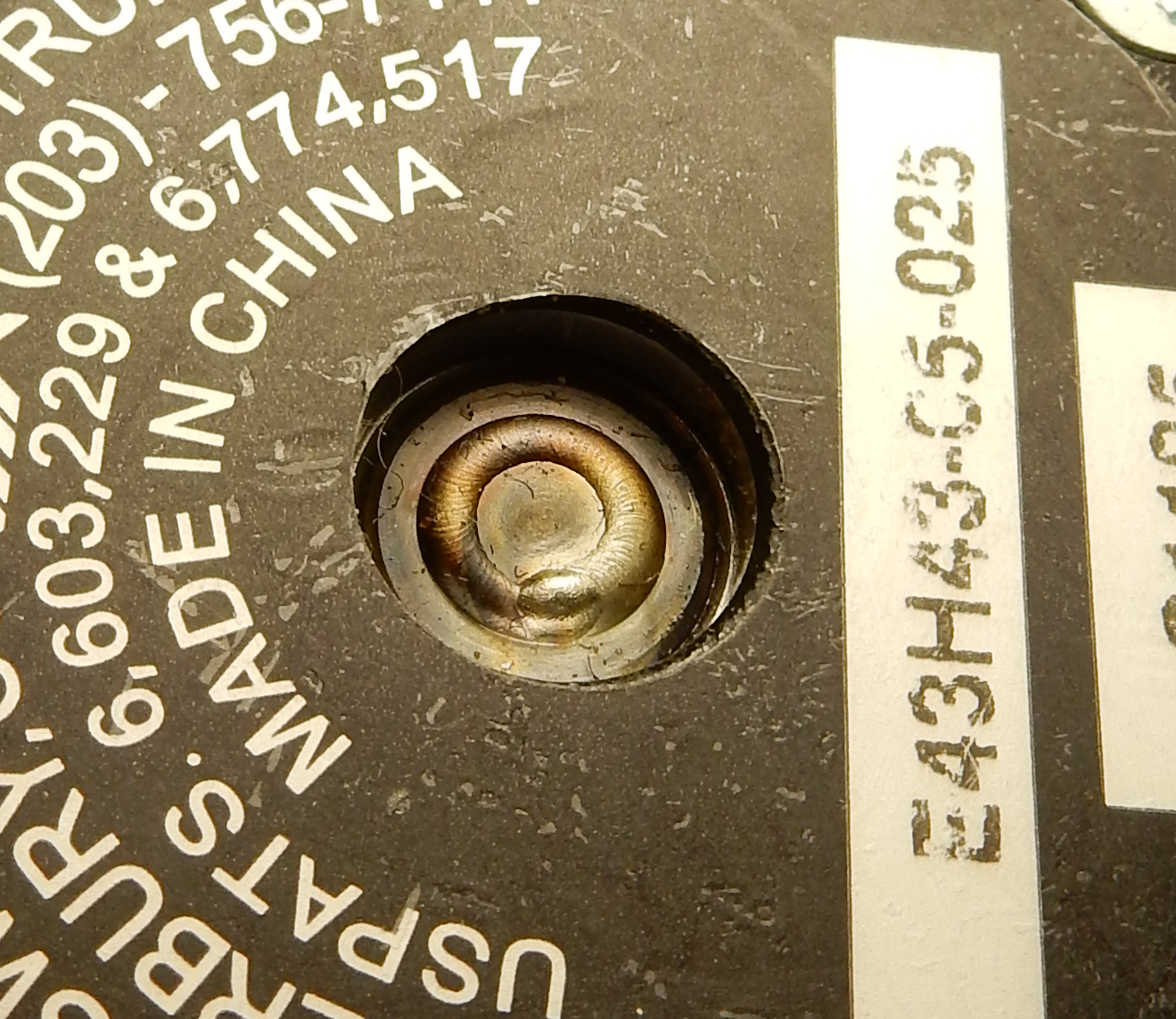

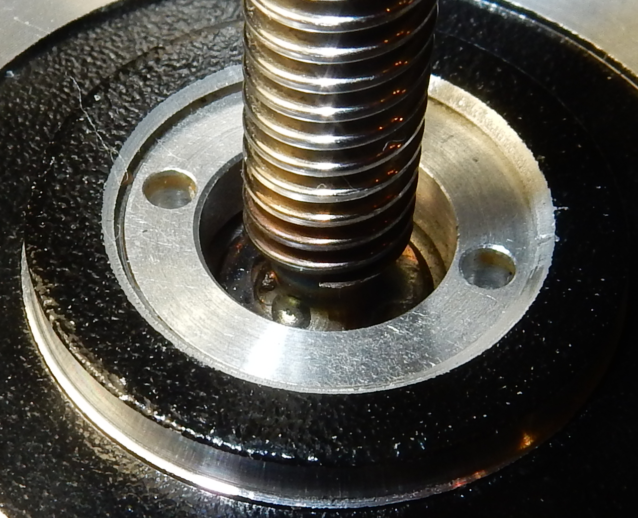

Похоже, винт и вал двигателя представляют собой неразборную конструкцию. Там или горячая посадка (полый вал двигателя, куда вставляется проточенный винт), или пайка твердым припоем, или даже сварка.
Вот похожий актуатор:
DSCN2595_cr.jpg (3419 просмотров) <a class='original' href='./download/file.php?id=94581&mode=view' target=_blank>Загрузить оригинал (2.32 МБ)</a>
DSCN2589_cr.jpg (3419 просмотров) <a class='original' href='./download/file.php?id=94582&mode=view' target=_blank>Загрузить оригинал (815.86 КБ)</a>
DSCN2592_cr.png (3419 просмотров) <a class='original' href='./download/file.php?id=94583&mode=view' target=_blank>Загрузить оригинал (2.72 МБ)</a>
Видны цвета побежалости и потёки припоя.

они при изготовлении их сочленяют. в каталогах иногда встречаются как шаговики с винтом так и с гайкой.
