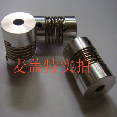

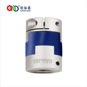

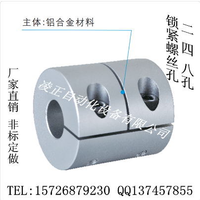

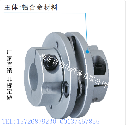

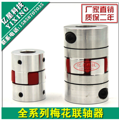

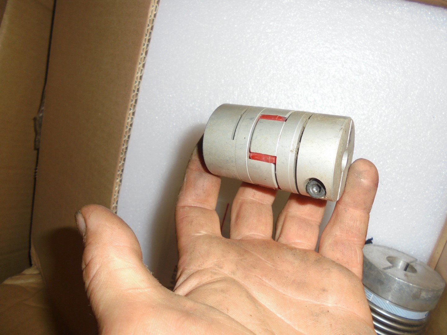

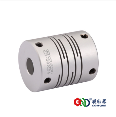

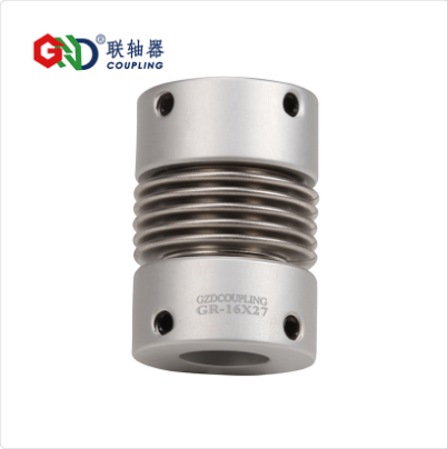

Собственно возник вопрос по выбору муфт для строящегося станка.
Китай предлагает большой ассортимент. Я пока использую широко распространенные с красными вставками.
Что посоветуете?

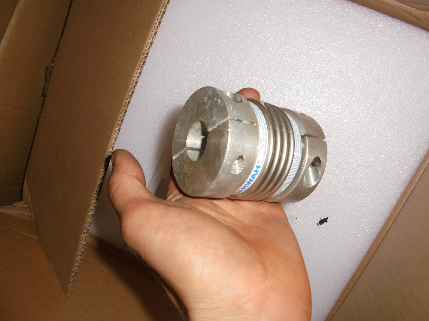

Сильфон вне конкуренции, если сделан нормально...
Re: Муфты для моторов
shalek писал(а):Что посоветуете?
Что на первой фотке - сильфонные муфты.

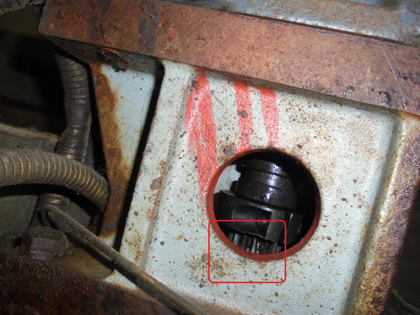

DSP1 писал(а):Можно сделать вкладыш кулачковой муфты из полиамида , высоком полиэтилена или фторопласта ?
Если речь про таку муфту, то это порнография а не муфта. Стояла у меня подобная на 6т80ш и от попадания СОЖ или просто от старости сдохла.

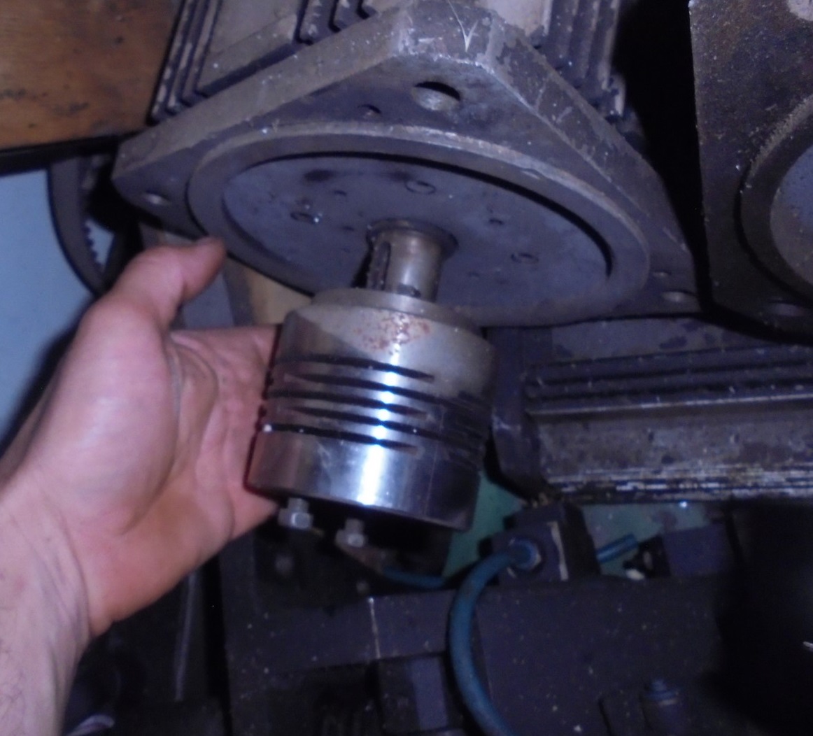

Сейчас собираем еще один 16к20т1 и ставить будем или сильфонные муфты которые уже показали себя хорошо несколько лет.
DSC05226 (Копировать).JPG (4838 просмотров) <a class='original' href='./download/file.php?id=115754&mode=view' target=_blank>Загрузить оригинал (282.51 КБ)</a>

aftaev писал(а):или просто от старости сдохла.
Не самая плохая смерть для машиностроения , и вообще ...

DSP1 писал(а):Не самая плохая смерть для машиностроения , и вообще ...
Через пару лет появился значительный люфт.
DSP1 писал(а):ШВП у 16К20 с непростыми концами - конуса , да еще здоровые .
Да там конуса. Точили переходной конус, его разрезали и вставляли в муфту. Чтоб не проворачивался смазывали эпоксидкой только в одном соединение. Одевали и стягивали.
DSP1 писал(а): Там доступ внутрь муфты должен быть , чтобы гайку натяга ШВП за/от/кручивать .
Вот этого что то не понял Про какую ось идет речь Х или Z? Переводческий проверяем люфт, если нужно натягиваем и никогда моторы и муфты не скидывали ;)
