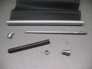

На досуге собрал пробный макет компактной защиты на ось Z. Там всегда с местом беда. Ленту поставил, какая под рукой была.
Рулонная защита 002.jpg (9254 просмотра) <a class='original' href='./download/file.php?id=93023&mode=view' target=_blank>Загрузить оригинал (4.39 МБ)</a>
Алюминиевая трубка Ф10х1 с продольным пропилом для крепления ленты, пружина Ф7х0,5, подшипник 8х4х3, ось будет стальная, втулка запресованная в трубку - бронзовая.
С лентой пока не определился. Баннерная не понравилась, начинает со временем гофрить по краям.
А пока всё сделал из дюрали и без подшипника, но и так работает отлично:
https://youtu.be/ogeHsYMziBw

Нормас, прикольно получилось)
Сообщения: 13713
Re: Рулонная защита направляющих
Главное теперь проверить как будет работать в засыпаном стружкой виде.

frezeryga писал(а):Главное теперь проверить как будет работать в засыпаном стружкой виде.
На оси Z не думаю, что сильно засыпать стружкой будет. На крайняк можно скребок поставить.
А у тебя стружка к ленте разве липнет?

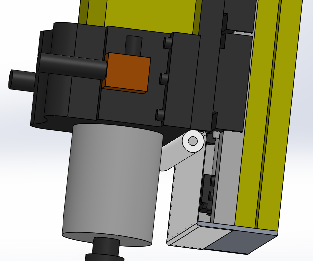

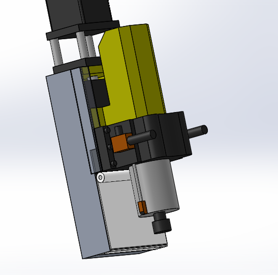

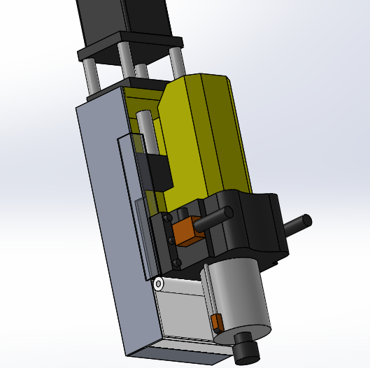

Решил сразу немного пропатчить его, а конкретно - поставить защиту(от опилок) на Z и возможно на Y, т.к. в 70% случаев обрабатываем металл(алюмишка, мягкая сталь), также бывает дерево(которое на ура забирает всю смазку), также иногда по пластику вместо СОЖа(туманом) использую мыло или вообще фери - которые тоже влёт смывают всю смазку с рельс. Вообщем без защиты угрохаем его очень и очень быстро. До этого был китайский роутер 6040, кстати его скорее всего будем продавать.
Поскольку станок уже готовый и выставленный в части параллелей/перпендикуляров - трогать чтото а потом выставлять по новой нет никакого желания.
Срисовал со станка блок оси Z и начал вокруг обрисовывать защиту. Поскольку места очень и очень мало - выбор пал на защиту рулонного типа, либо банерная ткань будет, либо чтото от пищёвки(здесь выше была ссылка - есть у них материал 0,8мм толщиной и может по 3мм ролику бегать) - пока в раздумии.
Сверху места побольше - туда думаю зарядить обычную(скорее всего П-образную) гофру, если смогу добыть 10мм толщины, если нет - тоже придётся рулонного типа ставить. Вообщем это пока не рисовал, нарисовал только нижнюю часть и то без всяких держателей, роликов, подшипников, скребка
Вообщем покритикуйте что да как, может ктото вариант более технологичный предложит. Может ктото увидит явный ляпсус, который я в упор не вижу...
Screenshot_1.png (8235 просмотров) <a class='original' href='./download/file.php?id=121135&mode=view' target=_blank>Загрузить оригинал (76.77 КБ)</a>
Screenshot_2.png (8235 просмотров) <a class='original' href='./download/file.php?id=121136&mode=view' target=_blank>Загрузить оригинал (71.84 КБ)</a>
Screenshot_3.png (8235 просмотров) <a class='original' href='./download/file.php?id=121137&mode=view' target=_blank>Загрузить оригинал (88.44 КБ)</a>
На этом виде не перестраивал т.к. рулон нарисован как твёрдое тело и там получается ошибка перестроения, но думаю и так понятно что лента там будет идти почти прямо.
Около первого (от рулона) перегиба ленты будет 4мм ролик(на подшипниках, ещё не рисовал его)
Screenshot_4.png (8235 просмотров) <a class='original' href='./download/file.php?id=121138&mode=view' target=_blank>Загрузить оригинал (82.58 КБ)</a>
Сообщения: 13713
По таким тонким роликам ничего ездить небудет. Хуже того они будут прогибатся.

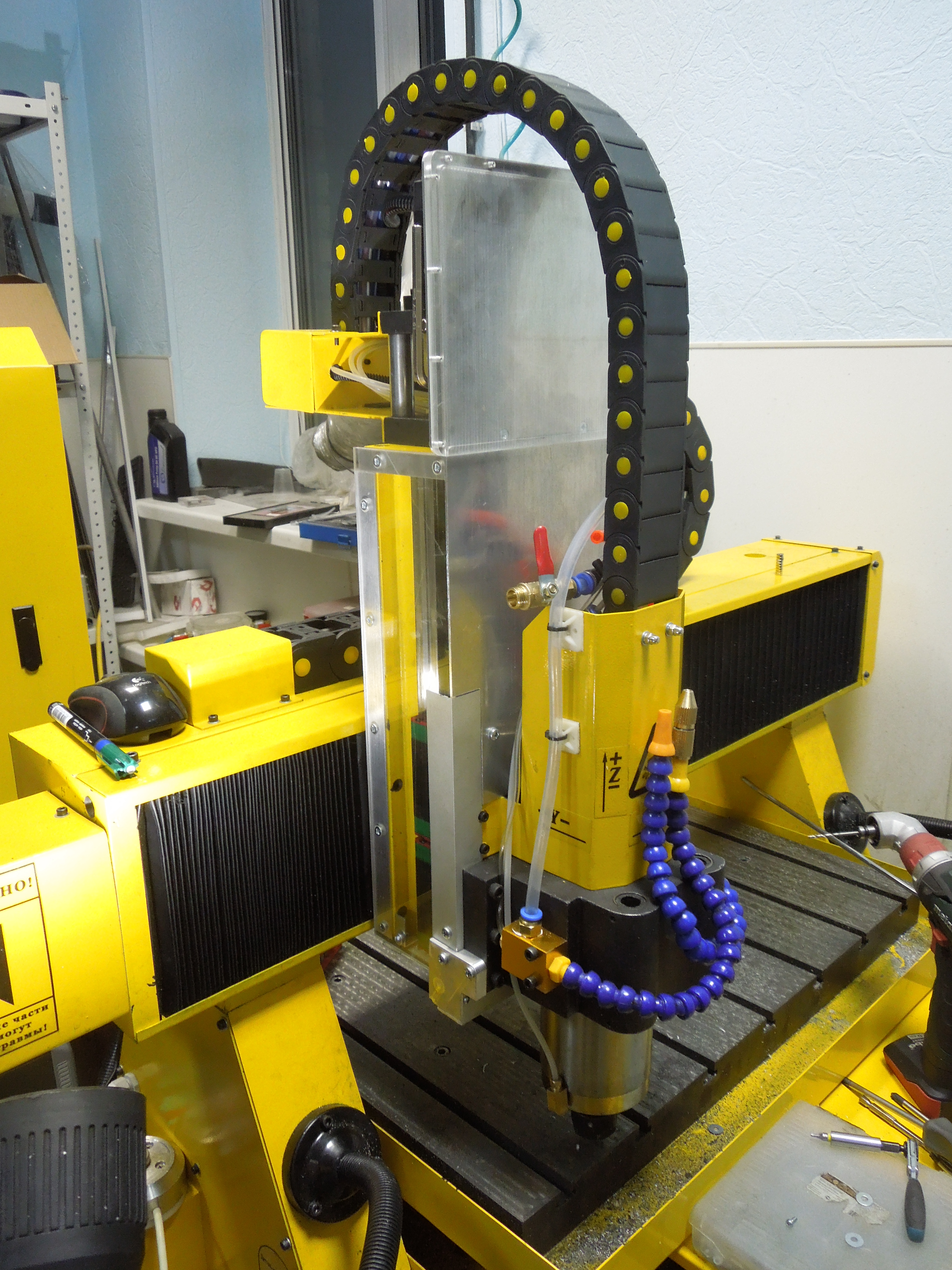

Частично собрал корпус сматывалки ленты.
Получилось немного кривовато, но на скорость не влияет. В ближайшее время допилю необходимые детали для полной сборки всего и тогда уже прикручу всё на станок.
Ролик по которому лента катается 5мм нержавейка А4, лента наматываться будет на алюминиевую трубку диаметром 10мм, стенка 1мм
В качестве ленты покачто будет холст для рисования масляными красками, стоит недорого (200руб за кусок 0,5 х 2м) и как заверил продавец - не впитывает и не пропускает масло.
P_20171005_221420.jpg (8069 просмотров) <a class='original' href='./download/file.php?id=121590&mode=view' target=_blank>Загрузить оригинал (1.7 МБ)</a>
Одного вида подшипников пока нет(идёт из китая), временно выточу капролоновые втулки, как придут подшипники - поменяю.
P_20171005_221454.jpg (8069 просмотров) <a class='original' href='./download/file.php?id=121591&mode=view' target=_blank>Загрузить оригинал (1.53 МБ)</a>

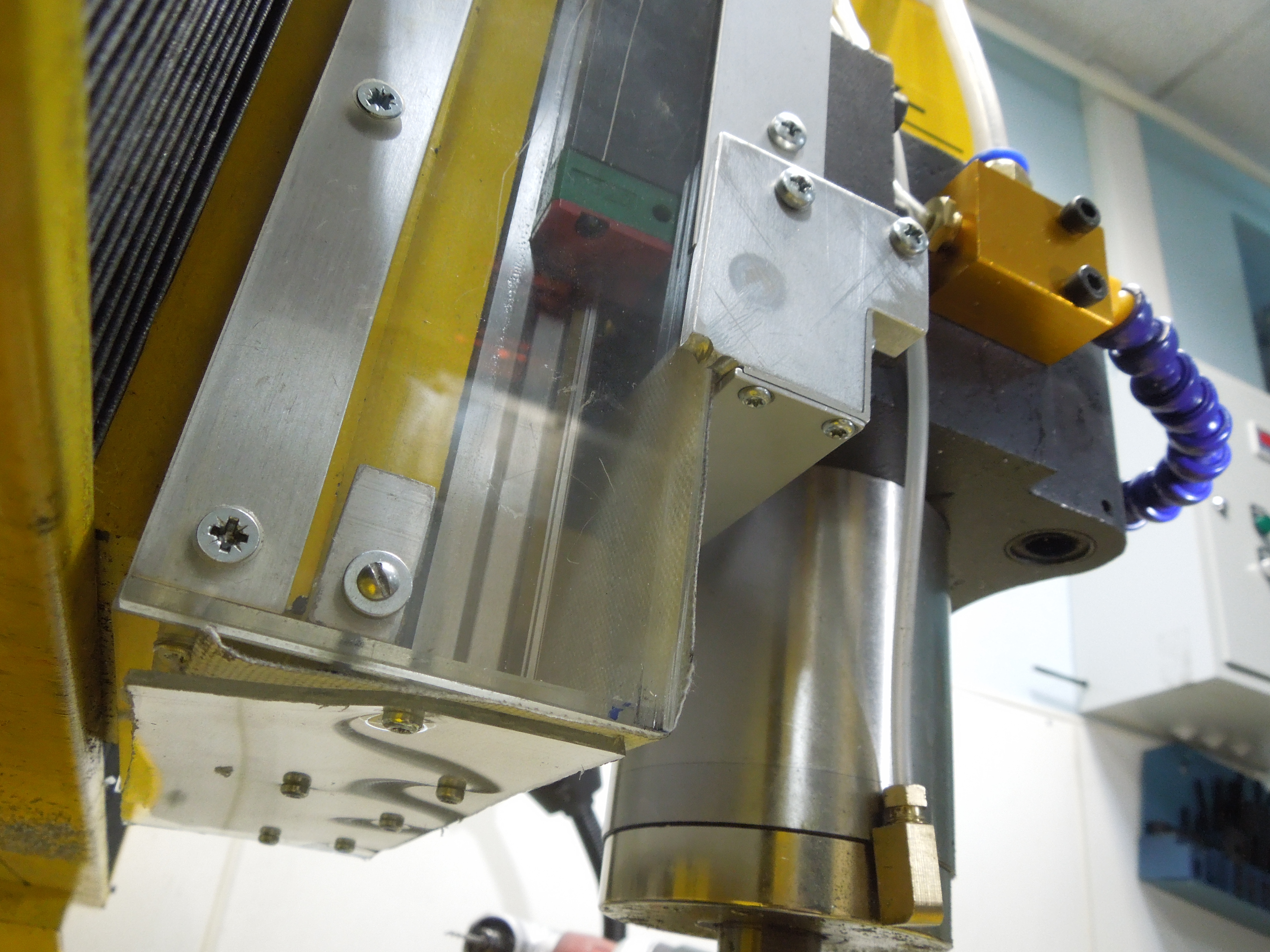

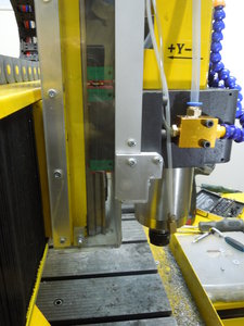

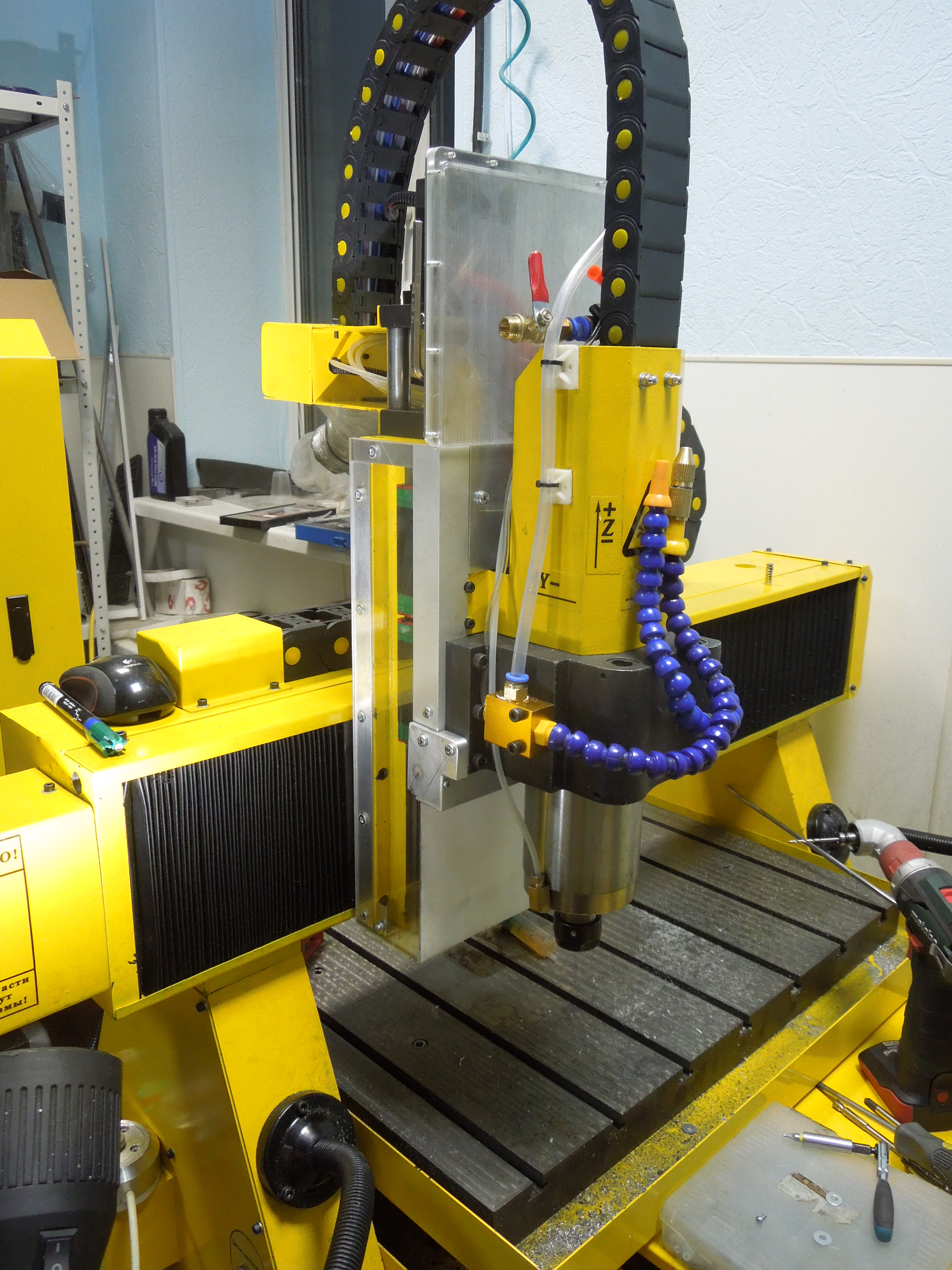

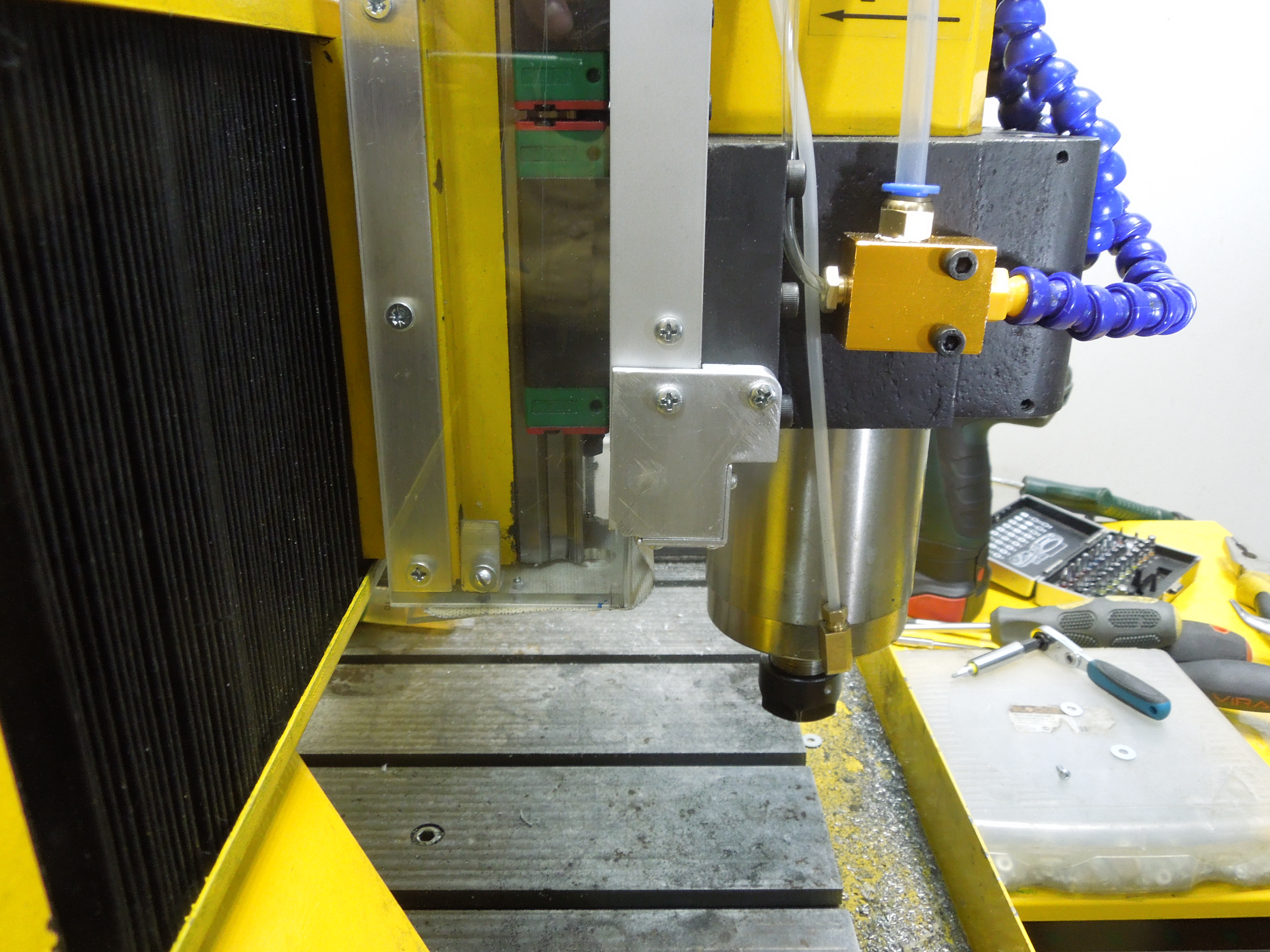

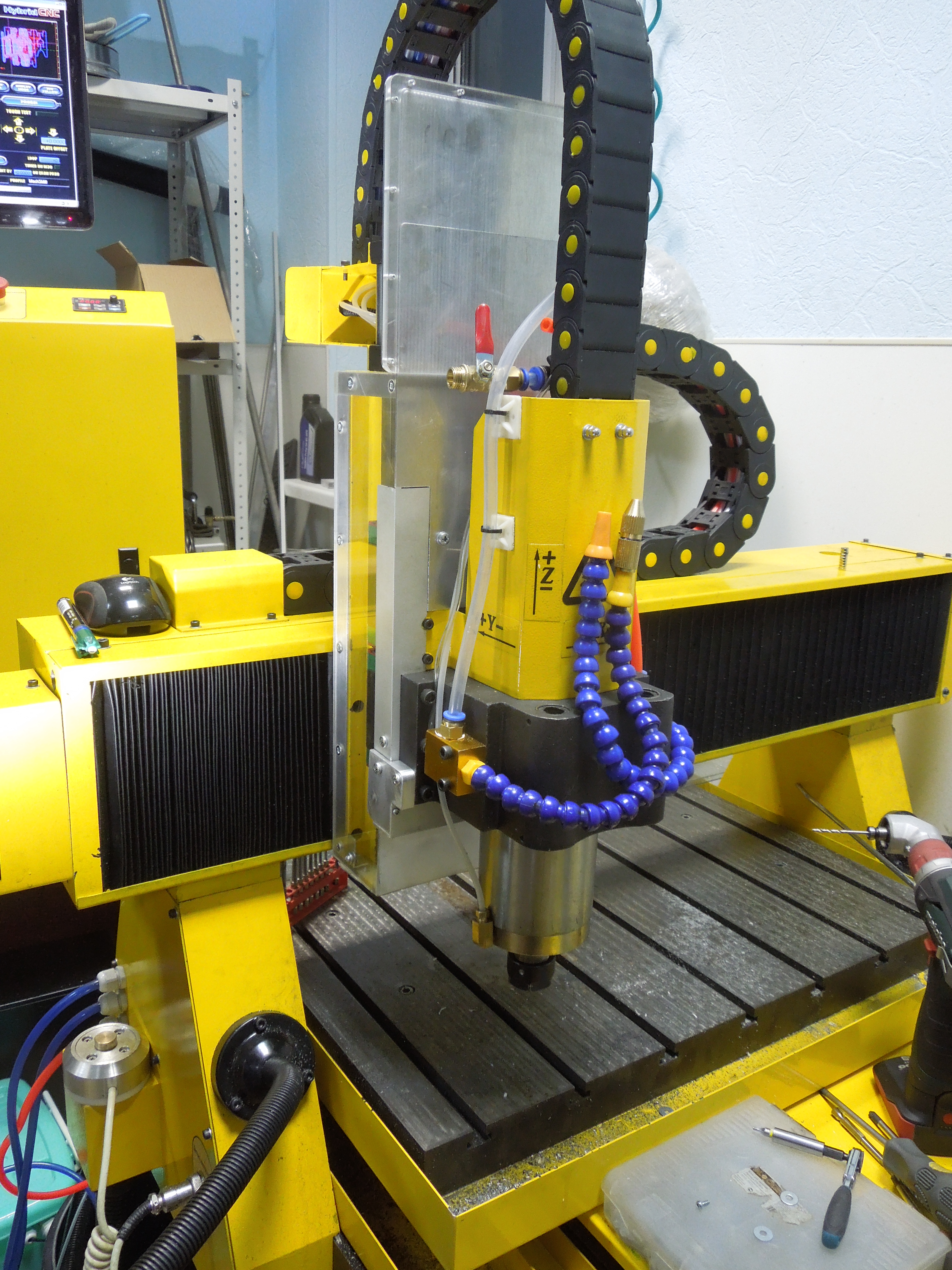

Собрал, поставил, на первое время неплохой вариант получился.
Пружина стоит первая попавшаяся - посему иногда плёнка не полностью натягивается.
Также плёнка стоит немного не подходящая. Всё это переделаю когда будет время.
https://www.youtube.com/watch?v=fx6hJsEi2X4
Боковины прозрачные - чтоб видеть летит ли туда чтото или там всё чисто, как показало время - ничего туда не летит, т.е. защита справляется полностью.
DSCN5332.JPG (7798 просмотров) <a class='original' href='./download/file.php?id=123659&mode=view' target=_blank>Загрузить оригинал (5.2 МБ)</a>
DSCN5333.JPG (7798 просмотров) <a class='original' href='./download/file.php?id=123660&mode=view' target=_blank>Загрузить оригинал (5.22 МБ)</a>
Снизу лист прикручен как попало, торопился, да и он там просто чтоб не винтами сразу плёнку притягивать
DSCN5334.JPG (7798 просмотров) <a class='original' href='./download/file.php?id=123661&mode=view' target=_blank>Загрузить оригинал (5.14 МБ)</a>
DSCN5336.JPG (7798 просмотров) <a class='original' href='./download/file.php?id=123662&mode=view' target=_blank>Загрузить оригинал (5.24 МБ)</a>

Сообщение Coffeein »
А под гармошкой как? Не накапливается там грязь пыль?
andrei_sela
Сообщения: 58
Зарегистрирован: 29 июл 2013, 21:13
Репутация: 72
Сообщение andrei_sela »
Гармошка - штатная защита. Пилю не много, ибо станок брали под изготовление тестовых и единичных деталей (серию пилим в сторонних конторах). Пока там нет опилок, но периодически понятное дело что надо снимать её и чистить, наверное - время покажет.
