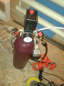

вроде стало понятно. остался вопрос как присоединить к этому выводу реле трубку. резьбы нет, пластиковый корпус не даст одеть хомут. на цанговое быстросъемное соединение тоже не похоже...

Александр_ писал(а):вроде стало понятно. остался вопрос как присоединить к этому выводу реле трубку. резьбы нет, пластиковый корпус не даст одеть хомут. на цанговое быстросъемное соединение тоже не похоже...
Трубка вставляется во внутрь, там зажим и уплотнитель.

У Вас автомобильный компрессор постоянного тока с коллекторным двигателем. Эти двигатели в отличии от асинхронников имеют максимальный момент с самого старта. Сброс давления для облегчения запуска в данном случае абсолютно бессмысленно.
Не надо ничего подключать в эту дырку в реле. Схема, которую Вы предоставили абсолютно рабочая.

заехал в магазин и для наглядности посмотрел как там подключена автоматика. стало все окончательно ясно. на удивление трудно оказалось купить переходник 1/4-1/4 дюйма папа-папа, который в том или ином виде присутствует во всех компрессорах но отдельно не продается. не стал ради ерунды дергать токаря, сделал гибрид из сантехнических половинок с переходом через 3/8. один лишний стык уже погоды не сделает.
Вопрос: обратил внимание что в компрессорах в магазине на стыках нет и следа подмотки в виде фум-ленты, льна и прочего. почему не травит? ведь не просто же привинтили и все. Может, собрать все на зеленом сантехническом герметике? вроде он неплохо держит?

Собрал сегодня все по новому, все работает. из деталей лишним остался всего один тройник и вчерашний гибрид на 1/4 (купил нормальный переходник).
настроил вилку 7-5 атмосфер. это из положительного.
из отрицательного - почему-то загрустил компрессор. до этого он бодро качал до 6 атмосфер. можно и больше, но было не нужно. сейчас по звуку качает с трудом, даже бывает стопорится на 6-7 атмосферах. при этом очень разогревается провод от блока питания к компрессору. даже изоляция пованивает. в чем может быть дело? если БП не выдает нужный ток - то почему он (БП) не сгорит и почему раньше нормально было. сам компрессор тоже не холодный, но в меру. провода от БП к компрессору не в палец толщиной, но нормальные вроде. на коробке заявлена мощность компрессора 300Вт и 10Атм. Блок питания импульсный 350Вт.
