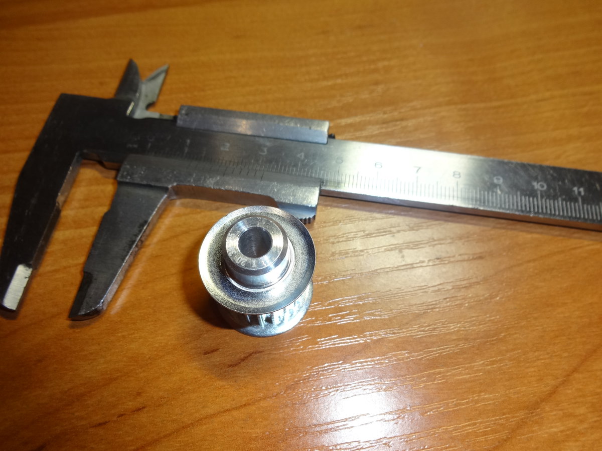

Забрал шкив - на вид нормально. Все сделали в большой цанге, которую предварительно расточили в размер. насколько я понимаю так должно было получиться как минимум не хуже чем во втулке. Измерить биения мне нечем - посмотрим как будет в работе. Зубья шкива целы. Отдам оставшиеся два так же сделать.
А что с маленькими присоветуете?
На оси XY шкивы как на фото на 20 зубов. Их нужно расточить с 6 на 8мм. А на ось Z шкив непросверленный вообще пришел. Рецепты что озвучили выше (поджать центром, закрепить прижимами и просверлить) не подходят ввиду малого размера шкивов - банально не за что уцепиться прижимами.

Александр_ писал(а):А что с маленькими присоветуете?
я так делал http://www.chipmaker.ru/topic/91993/pag ... try2886044

Надо тоже просверлить три шкива. По диаметру влезает в цангу ER20 на 13 мм. Если зажать сверло в тиски, а шкив в шпиндель, это ж почти аналог токарного получается...
Центровкой при таком раскладе все равно заход делать?
elephant007
Сообщения: 768
Репутация: 332
Откуда: Сибирь, Томск
Re: Как правильно (соосно) расточить зубчатый шкив?
Сообщение elephant007 »
просверлил без центровки. :good:
