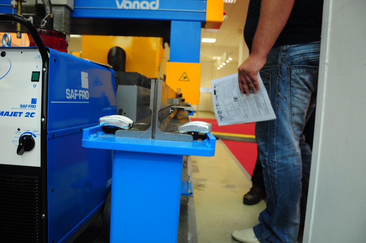

Конструкции станков плазменного раскроя с ЧПУ
В этой ветке буду размещать все, что умудрился снять на Металлообработке 2012 по плазморезкам и их конструкциям. Надо найти золотую середину.

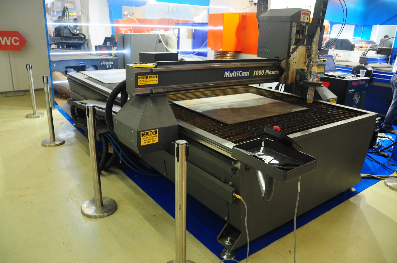

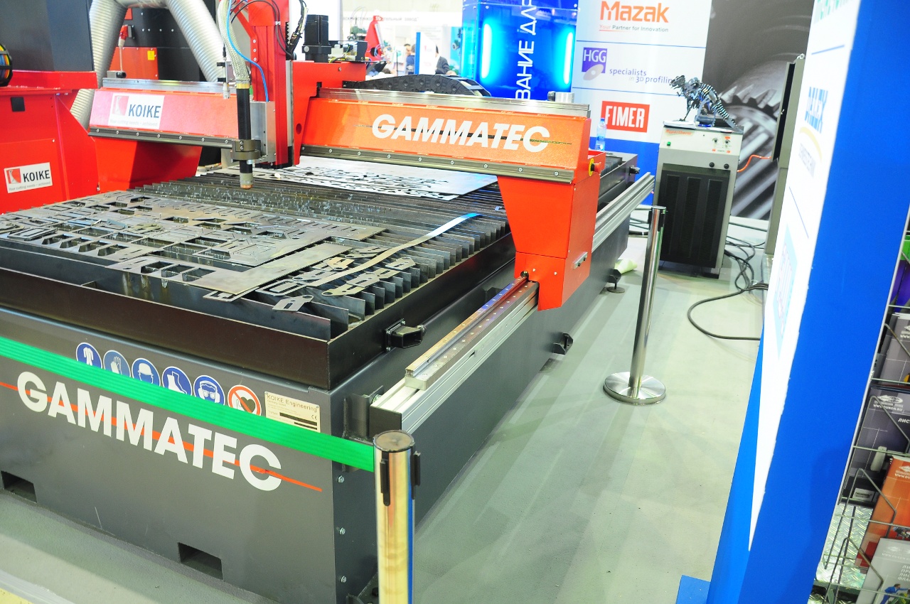

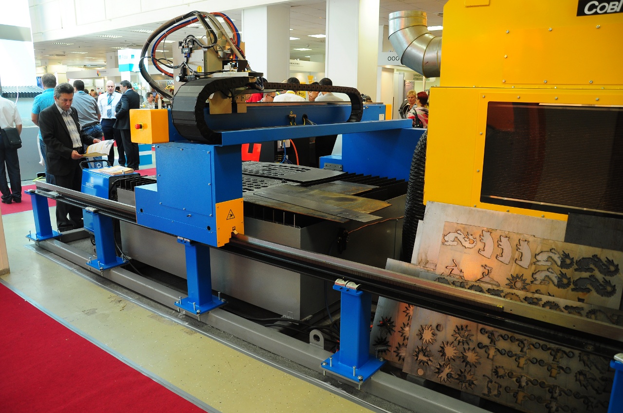

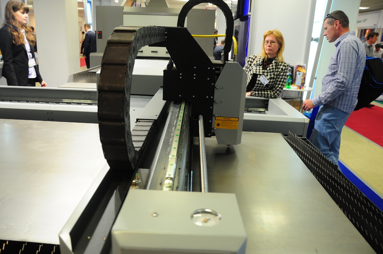

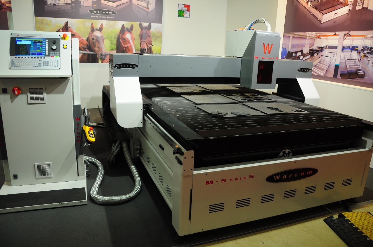

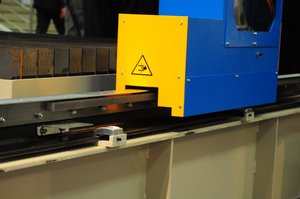

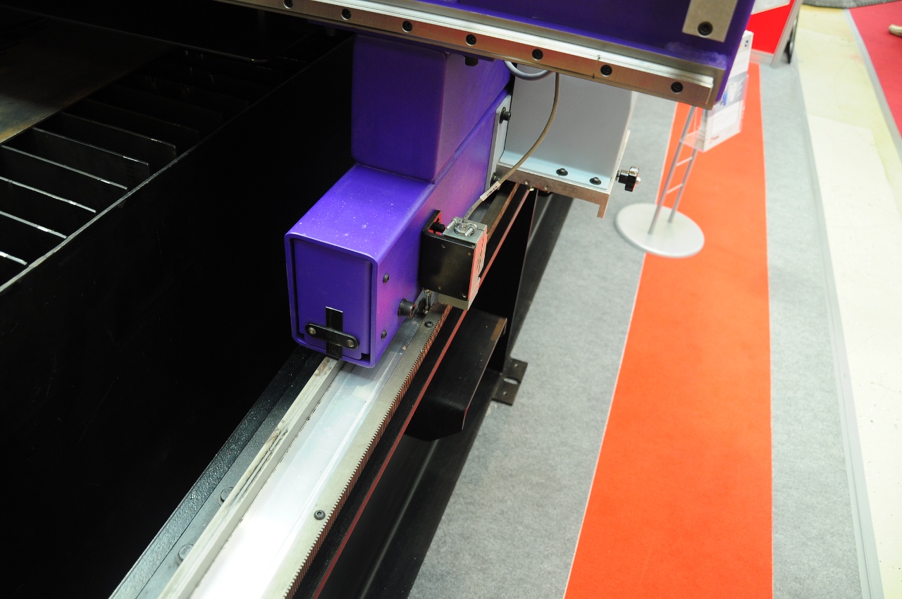

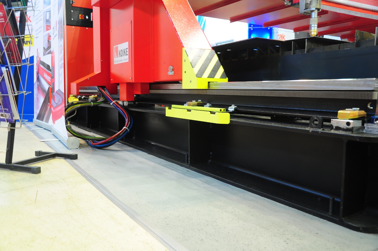

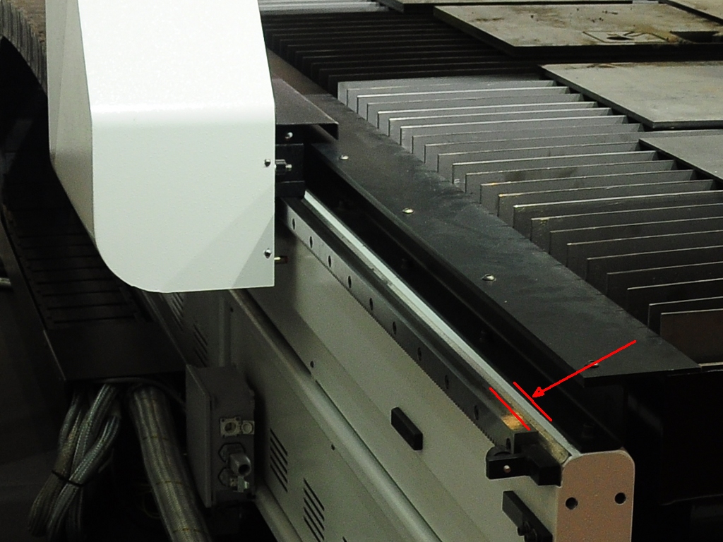

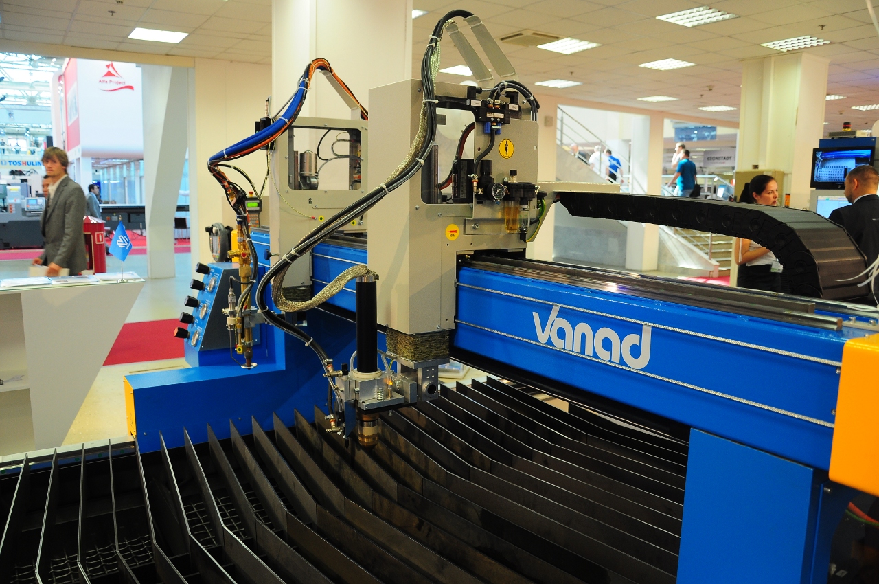

1. В области основания и станины станки в большинстве своем делятся на два типа: с цельным сварным основанием и водяным столом и с двумя раздельными рельсами. во втором случае обычно стол подвижен и его можно быстро заменять.
основание станка плазменной резки.JPG (14897 просмотров) <a class='original' href='./download/file.php?id=5698&mode=view' target=_blank>Загрузить оригинал (420.16 КБ)</a>
очнование станка лазерной резки.JPG (14897 просмотров) <a class='original' href='./download/file.php?id=5699&mode=view' target=_blank>Загрузить оригинал (353.48 КБ)</a>
цельное основание станка плазменной резки.JPG (14897 просмотров) <a class='original' href='./download/file.php?id=5700&mode=view' target=_blank>Загрузить оригинал (371.72 КБ)</a>

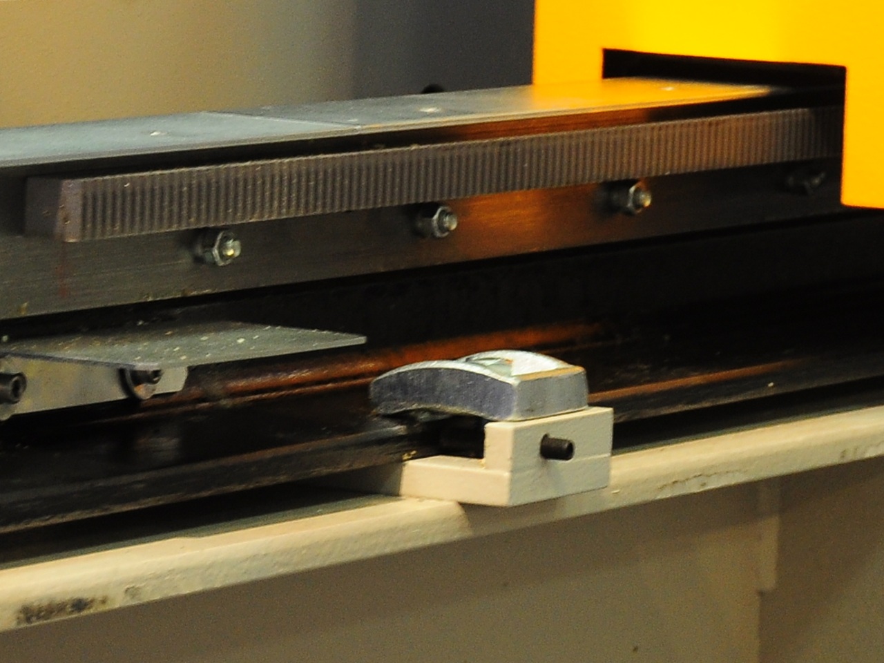

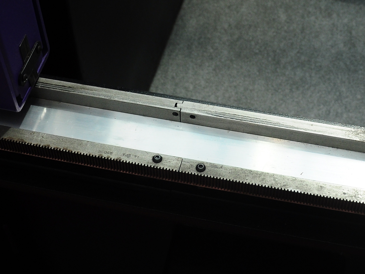

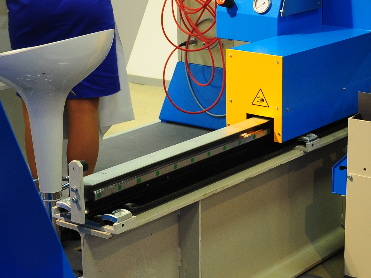

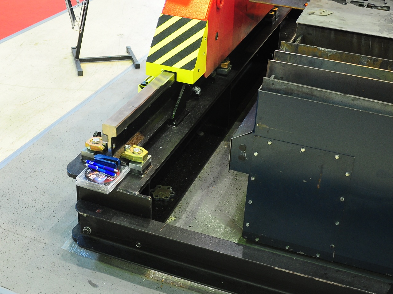

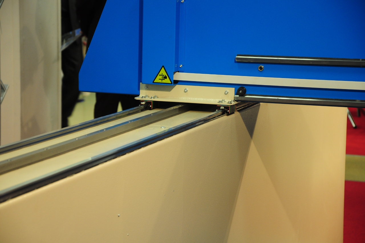

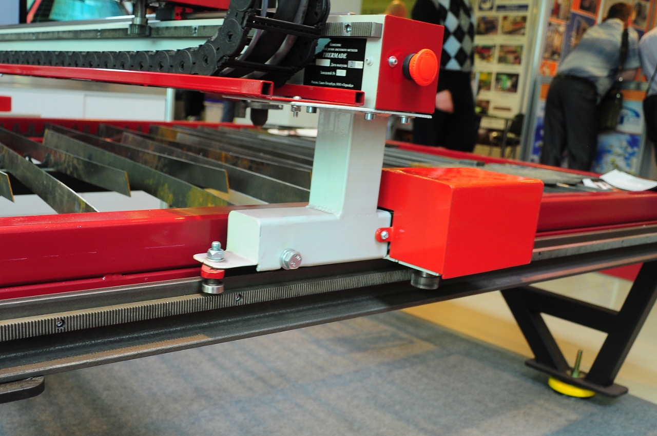

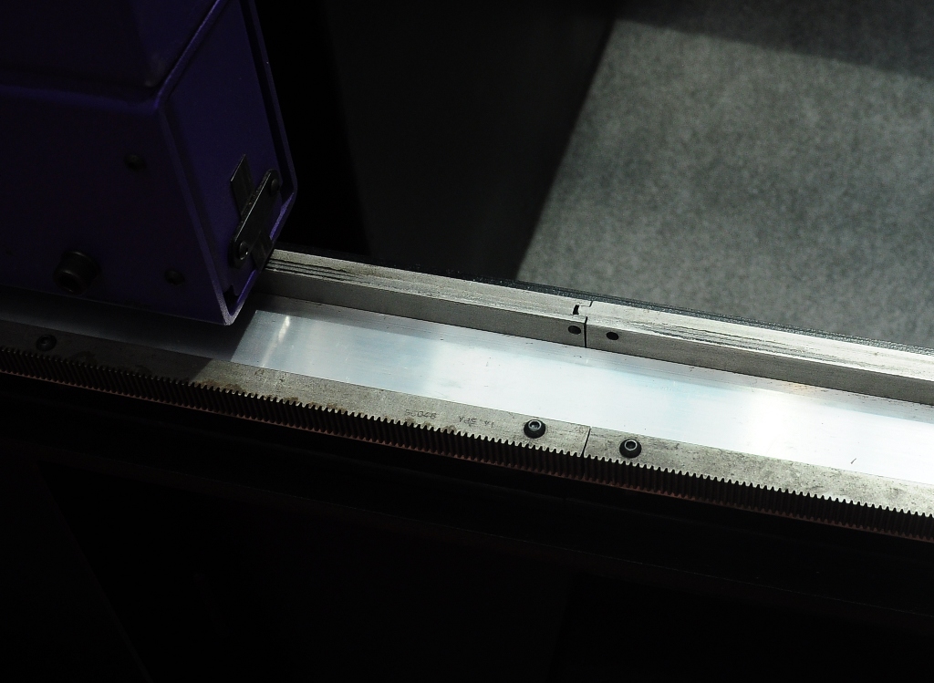

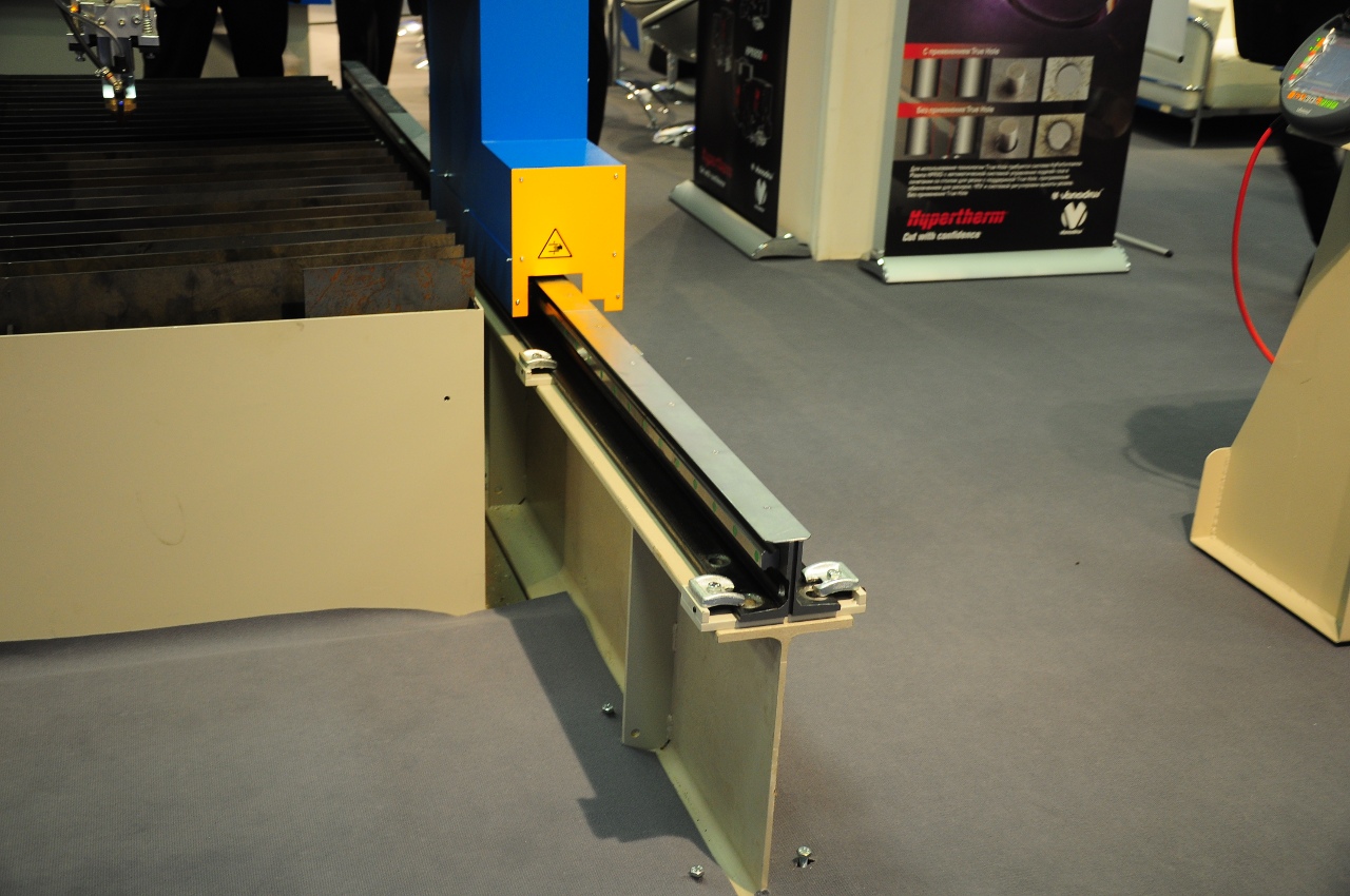

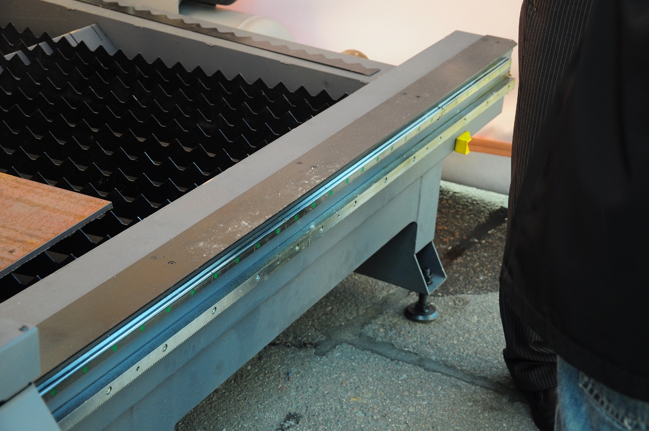

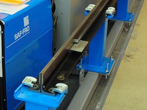

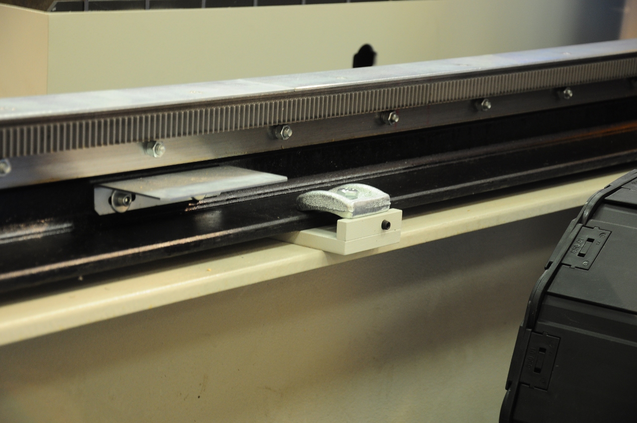

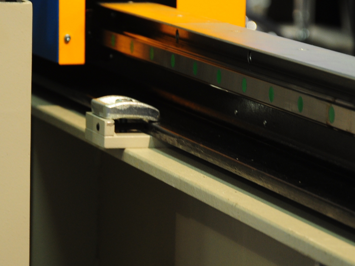

2. Дальше интересно, вне зависимости от конструкции основания примерно 50 процентов станков имеют рельсы на линейных подшипниках на оси портала а 50 процентов катаются по ровному железному рельсу, судя по всему на роликах или радиальных подшипниках. При этом я не беру в расчет "выдающиеся" станки, о них напишу в следующих постах :).
Причем на самом портале практически все ставят профильные линейные подшипники :thinking:.
В установке самого рельса тоже доминирует такая конструкция, на толстую сварную раму устанавливается калиброванный рельс с подготовденными площадками. Сам рельс устанавливается на регулируемые основания и фиксируется 2-3 раза на метр.
Итак:
вот тут просто железный рельс, по которому что-то ездит:
соединение рельса и рейки на плазморезке с ЧПУ.JPG (14897 просмотров) <a class='original' href='./download/file.php?id=5709&mode=view' target=_blank>Загрузить оригинал (491.13 КБ)</a>
крепление рельсов на станке плазменой резки чпу.JPG (14897 просмотров) <a class='original' href='./download/file.php?id=5705&mode=view' target=_blank>Загрузить оригинал (356.71 КБ)</a>
крепление рельса.JPG (14897 просмотров) <a class='original' href='./download/file.php?id=5706&mode=view' target=_blank>Загрузить оригинал (277.9 КБ)</a>
шестигранный рельс на станке лазерной резки.JPG (14897 просмотров) <a class='original' href='./download/file.php?id=5711&mode=view' target=_blank>Загрузить оригинал (361.67 КБ)</a>

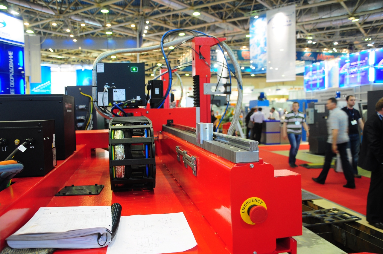

Вот тут какой-то хитрый рельс. По идее должен быть из стали, но на фото уж очень на алюминий похоже. Кстати видно соединение как самого рельса так и зубчатой рейки.
рельсы на плазморезке .JPG (14897 просмотров) <a class='original' href='./download/file.php?id=5702&mode=view' target=_blank>Загрузить оригинал (427.68 КБ)</a>
рельс на станочном алюминиевом профиле.JPG (14897 просмотров) <a class='original' href='./download/file.php?id=5701&mode=view' target=_blank>Загрузить оригинал (437.92 КБ)</a>

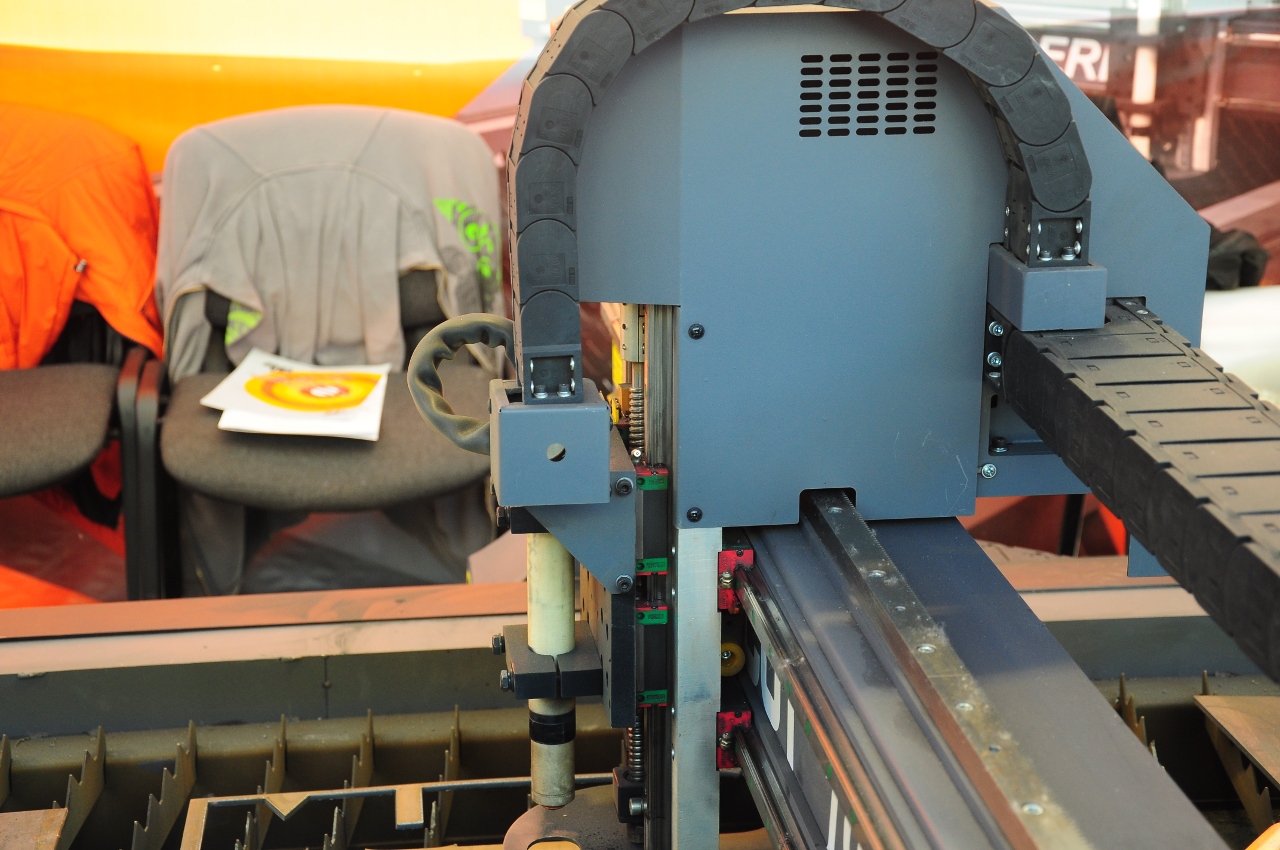

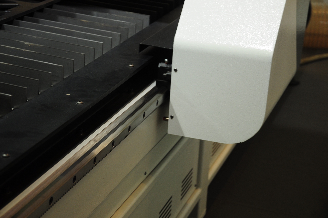

А вот с линейными профильными подшипниками:
шестигранный рельс на станке.JPG (14897 просмотров) <a class='original' href='./download/file.php?id=5703&mode=view' target=_blank>Загрузить оригинал (441.25 КБ)</a>
шестигранный рельс.JPG (14897 просмотров) <a class='original' href='./download/file.php?id=5704&mode=view' target=_blank>Загрузить оригинал (584.76 КБ)</a>
линейный подшипник на плазморезке.JPG (14897 просмотров) <a class='original' href='./download/file.php?id=5712&mode=view' target=_blank>Загрузить оригинал (351.02 КБ)</a>

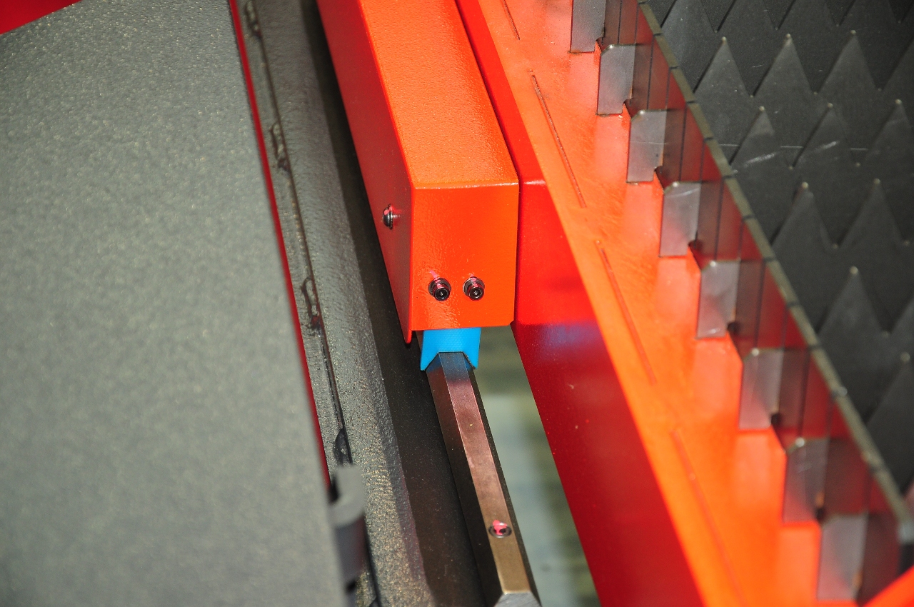

На некоторых станках встречались шестигранные рельсы. Я таких раньше не видел. Но ездят по ним, судя по всему, обычными роликами.

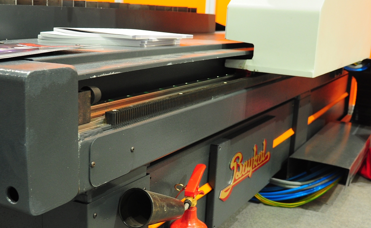

Что можно сказать о передачах на станках с плазменной резки, сказать можно одно, абсолютным чемпионом является зубчатая рейка. Она установлена на 99% станков стоявших на станках представленных на Металлообработке. Зубчатая рейка стояла на всех станках от самых больших и дорогих до самых, как бы это сказать, дешевых. Но все это относится только к осям X и Y, только эти оси не были закрыты кожухами, лишь в некоторых случаях на них стояла защита, в виде какой-нибудь "полочки". Интересно, с чем это связанно, с тем, что рейке более менее все равно на загрязнение, или с тем, что на плазморезках эти оси не так сильно загрязняются. На водорезках в отличие от плазм все оси закрыты защитными кожухами.
Что же до остального, в 1 случае мы увидели зубчатый ремень. Один раз ШВП. Кстати о ШВП, у меня создается впечатление, что но ось Z ставят именно ее, потому и закрывают ось кожухом. Тем более на это намекает вертикальное расположение двигателя на верху оси.
зубчатые рейки

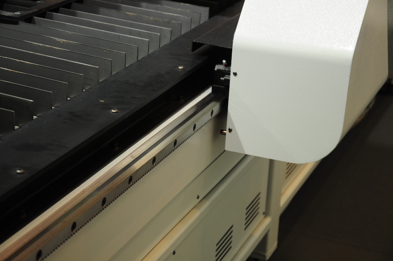

Кстати, по рейкам, на всех станках стояло только по 1 шестеренке на каждой рейке. Ни где не было видно второй шестеренки или какого-то зитрого механизма для выбора люфта.
плазморезка с чпу.JPG (14825 просмотров) <a class='original' href='./download/file.php?id=6005&mode=view' target=_blank>Загрузить оригинал (2.79 МБ)</a>
крепление рейки плазморезки.JPG (14825 просмотров) <a class='original' href='./download/file.php?id=6001&mode=view' target=_blank>Загрузить оригинал (481.92 КБ)</a>
Интересно, как здесь закреплена рейка? Такое ощущение, что она просто приклеена. Никакого крепежа не видно... Разве что с тыльной стороны у нее отверстия с резьбой, причем не сквозные... :thinking:

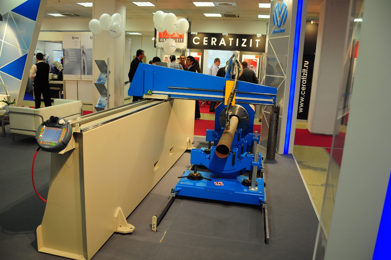

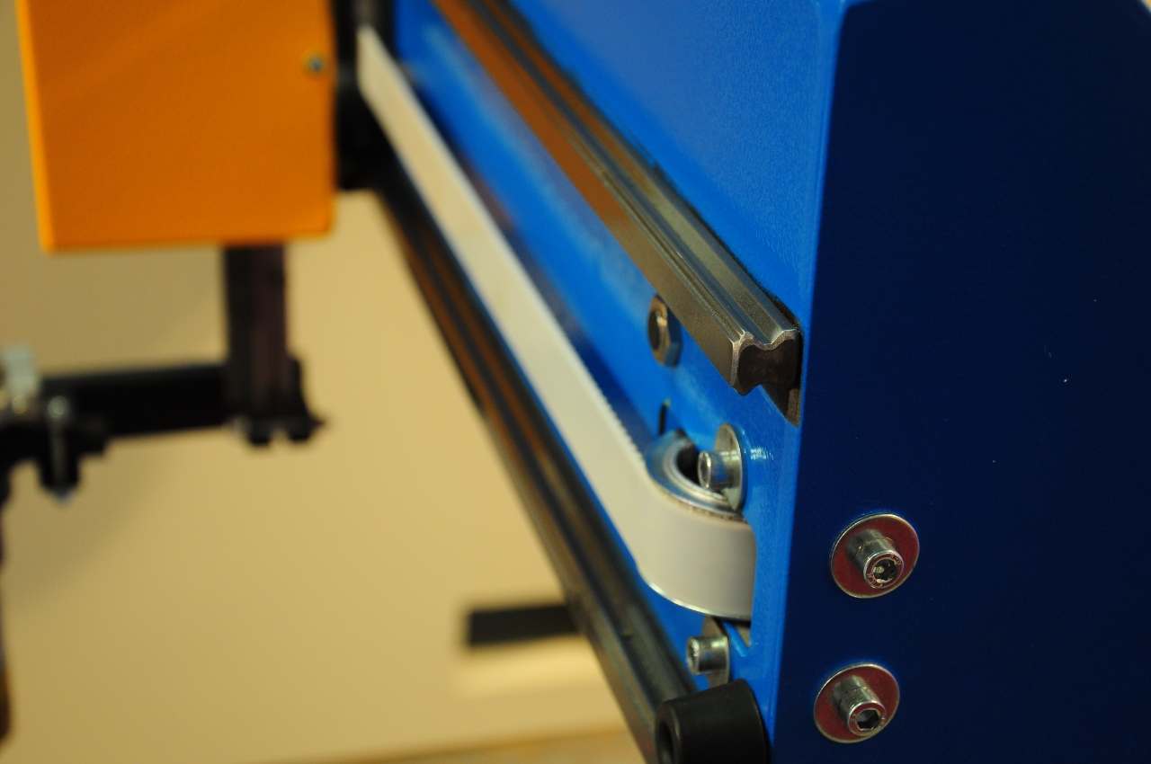

Зубчатый ремень
А вот и анонсированный зубчатый ремень. Замечен был единожды на станке для обработки труб. Причем ремень стоит только по оси Y, по X - хорошо знакомая нам рейка :).
плазморез для труб.JPG (14825 просмотров) <a class='original' href='./download/file.php?id=6004&mode=view' target=_blank>Загрузить оригинал (631.43 КБ)</a>
зубчатая рейка и зубчатый ремень на плазморезке .JPG (14825 просмотров) <a class='original' href='./download/file.php?id=5997&mode=view' target=_blank>Загрузить оригинал (462.11 КБ)</a>
ось Z.JPG (14825 просмотров) <a class='original' href='./download/file.php?id=6002&mode=view' target=_blank>Загрузить оригинал (656.26 КБ)</a>

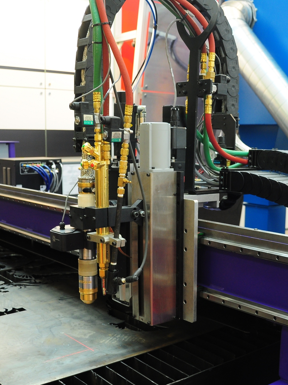

ШВП
Открытую ШВП я нашел только на одном станке. В остальных случаях стоит скорее всего она же, только скрыта под кожухами.
Вот та самая ШВП:
рейка на плазморезке с ЧПУ.JPG (14825 просмотров) <a class='original' href='./download/file.php?id=6007&mode=view' target=_blank>Загрузить оригинал (483.73 КБ)</a>
А вот другие оси того же станка:
ось Z на станке плазменной резки .JPG (14825 просмотров) <a class='original' href='./download/file.php?id=6003&mode=view' target=_blank>Загрузить оригинал (651.14 КБ)</a>
Ну и еще несколько осей Z, в которых угадывается наличие какого-то винта.

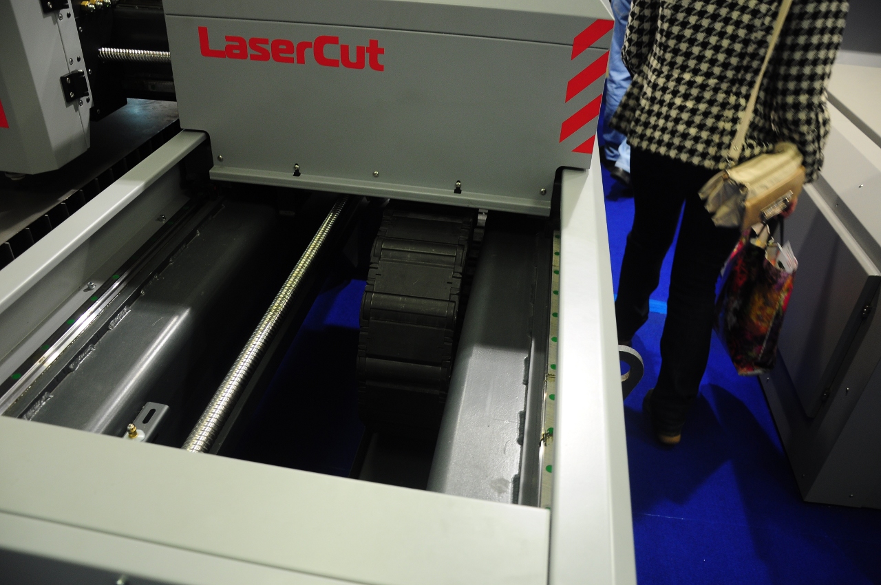

Да, кстати был замечен станок, правда не плазма, а лазер, у которого стояли ШВП по всем осям, причем ничем не прикрытые:

Nick писал(а):Интересно, как здесь закреплена рейка? Такое ощущение, что она просто приклеена. Никакого крепежа не видно... Разве что с тыльной стороны у нее отверстия с резьбой, причем не сквозные...
Или шпильки приварены, контактной сваркой...

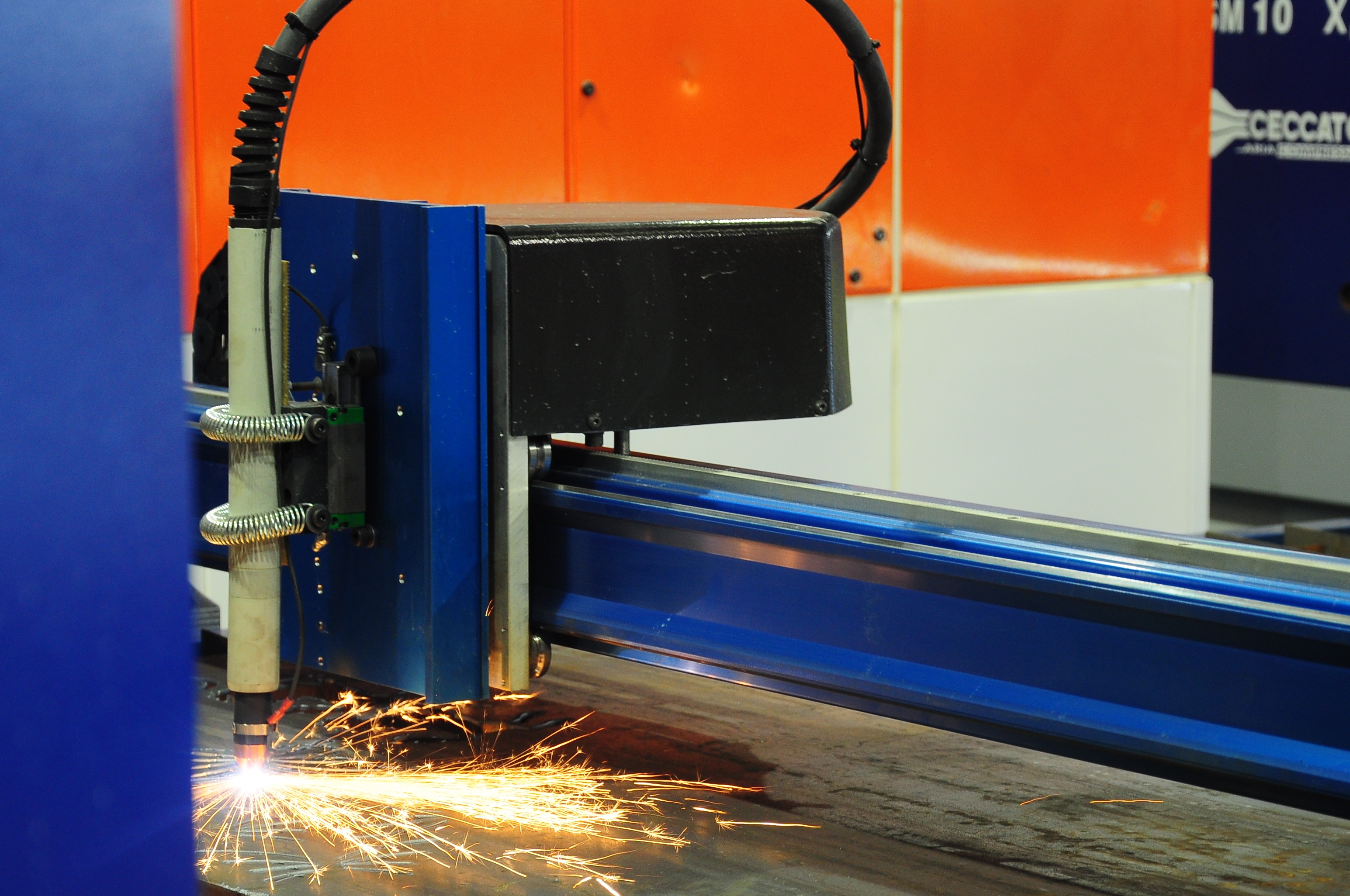

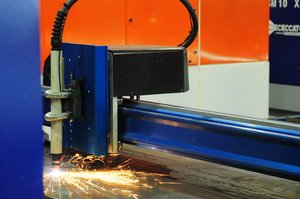

на этом фото который выше http://www.cnc-club.ru/forum/download/f ... &mode=view проводок подключен к головке плазматрона, это что такое? поиск металла?
Сообщения: 9116
Re: Конструкции станков плазменного раскроя с ЧПУ
giraf_79 писал(а):на этом фото который выше download/file.php?id=6005&mode=view проводок подключен к головке плазматрона, это что такое? поиск металла?
Еще интереснее крепление самого плазмотрона двумя хилыми пружинками. Это сейчас так принято?
giraf_79
Сообщения: 1185
Репутация: 123
Настоящее имя: Рафаэль
Откуда: Самара
Сообщение giraf_79 »
Serg-tmn писал(а):Еще интереснее крепление самого плазмотрона двумя хилыми пружинками. Это сейчас так принято?
Ну это нормально! если врежется плазмотроном, об железяку он просто сыграет на пружине и не сломается, поэтому стянут на пружинах.
Вопрос у меня так и остается! что за проводок подключен к колпачку плазматрона???????
Сообщения: 34042
giraf_79 писал(а):Вопрос у меня так и остается! что за проводок подключен к колпачку плазматрона???????
поиск металла
Иногда ставят на магните. Голова при наезде посто сдвигается.
Сообщения: 9116
giraf_79 писал(а):если врежется плазмотроном, об железяку он просто сыграет на пружине и не сломается, поэтому стянут на пружинах.
Что ж, логично.
giraf_79
Сообщения: 1185
Репутация: 123
Откуда: Самара
aftaev писал(а):поиск металла
А как она работает? типа индуктивника?
dpss писал(а):Иногда ставят на магните. Голова при наезде посто сдвигается.
Думаю не очень правильное решение, так как магнит намагнитит весь станок и станок будет собирать всю металлическую пыль который образовывается при резке плазмой. На вскидку, плазма выкидывает до 5 кг металл в час в воздух в виде пыли!!!
Сообщения: 34042
giraf_79 писал(а):А как она работает? типа индуктивника?
Индуктивный датчик срабатывает на "замыкание" магнитного поля
https://www.youtube.com/watch?v=-QAYaOC0EYc
а этот колпачок мерит сопротивление между колпачком и металлом принцип мегомметра
