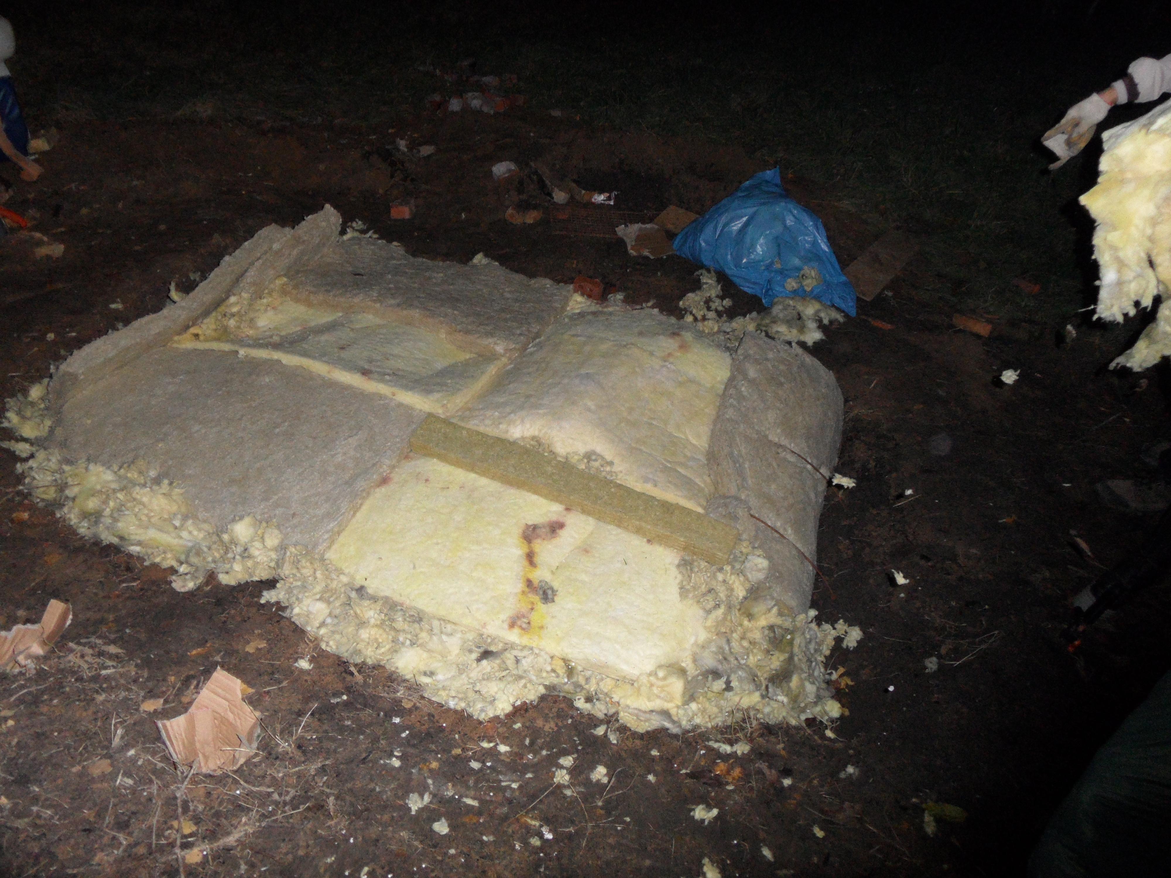

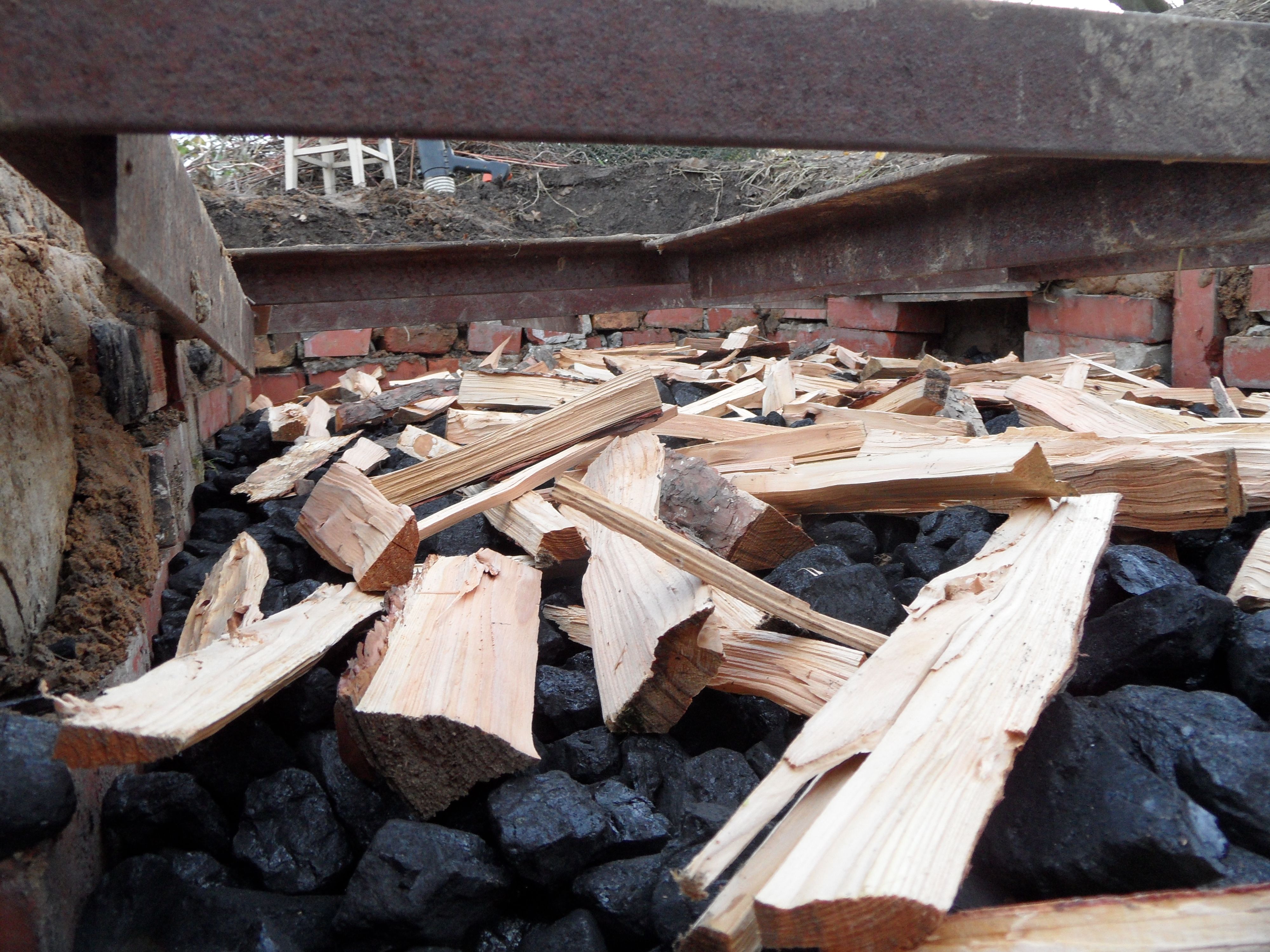

С польского форума, отжиг по домашнему
72955c6e4df7.jpg (16225 просмотров) <a class='original' href='./download/file.php?id=71556&mode=view' target=_blank>Загрузить оригинал (1.97 МБ)</a>
834907c54257.jpg (16225 просмотров) <a class='original' href='./download/file.php?id=71557&mode=view' target=_blank>Загрузить оригинал (1.58 МБ)</a>
aa0138cd218d.jpg (16225 просмотров) <a class='original' href='./download/file.php?id=71558&mode=view' target=_blank>Загрузить оригинал (824.73 КБ)</a>
fddf92eb88f9.jpg (16225 просмотров) <a class='original' href='./download/file.php?id=71559&mode=view' target=_blank>Загрузить оригинал (1.71 МБ)</a>

sergey27rus писал(а):С польского форума, отжиг по домашнему
ииии.... а фотки работы, результата есть?
заинтриговал :)

Дык нарастние температуры и прогрев сварной конструкции по-площади должно быть равномерным, как впрочем и последующее остывание, чего таким способом с ямой, вряд ли удастся добиться.

если кострик с металлом накрыть и засыпать песком , можно просто сухой землей, то метал будет долгооооо остывать.

Да это всё понятно, но всё-равно не камера для отжига/отпуска, а если будет разность температур в разных местах станины(а она будет 100%), то кристаллическая решетка разная получится и т.д. в общем это так, поиграться только.

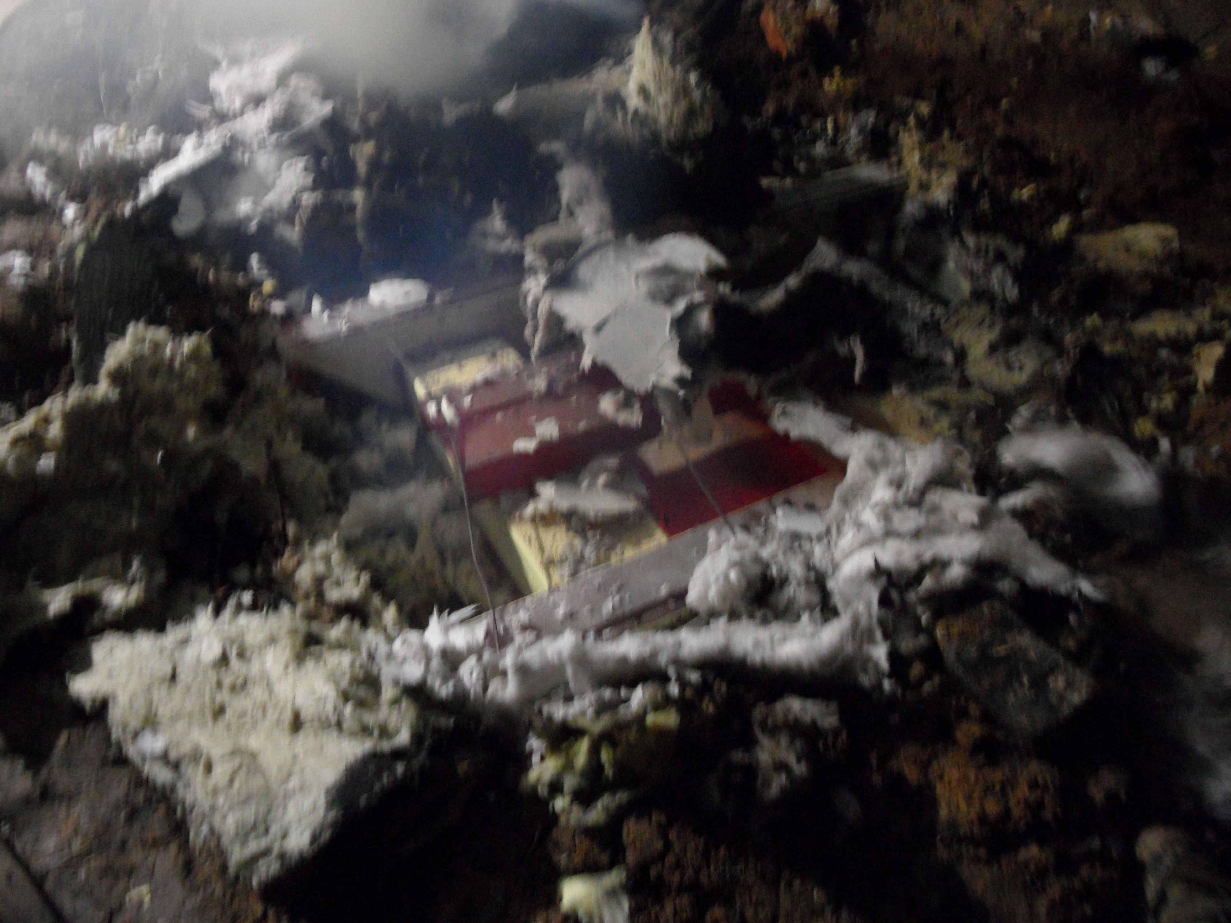

Станок еще не доделан, но есть некоторые работы по нему.
solo писал(а):если кострик и металлом накрыть и засыпать песком , можно просто сухой землей, то метал будет долгооооо остывать.
bc12c9e57485.jpg (16139 просмотров) <a class='original' href='./download/file.php?id=71693&mode=view' target=_blank>Загрузить оригинал (1.48 МБ)</a>
3e73afa5bc87.jpg (16139 просмотров) <a class='original' href='./download/file.php?id=71690&mode=view' target=_blank>Загрузить оригинал (1.72 МБ)</a>
f1fe41af01c3.jpg (16139 просмотров) <a class='original' href='./download/file.php?id=71695&mode=view' target=_blank>Загрузить оригинал (1.28 МБ)</a>
d16544954d53.jpg (16139 просмотров) <a class='original' href='./download/file.php?id=71694&mode=view' target=_blank>Загрузить оригинал (1.17 МБ)</a>
45b7a236ddc1.jpg (16139 просмотров) <a class='original' href='./download/file.php?id=71691&mode=view' target=_blank>Загрузить оригинал (659.31 КБ)</a>
67b2c3546770.jpg (16139 просмотров) <a class='original' href='./download/file.php?id=71692&mode=view' target=_blank>Загрузить оригинал (1.13 МБ)</a>

так шота не понятно на последней фотке sergey27rus у вас получилось?
по фотке видно что швеллера красные, а потолок что ли обвалился, или сам разобрал, а если разобрал то за чем ведь для отжига надо было оставить остывать под землей имхо, долго и медленно - хотя это (остывание в печи) более справедливо и подходит для высоко углеродистых сталей и чугуна

Я писал что это с польского форума, у человека вроде как получилось достичь температуры примерно в 600гр. А о том что это делаю я не писал. http://www.cnc.info.pl/topics60/frezark ... 085,80.htm

На углях можно и большей температуры достичь, гораздо большей и металл можно раскалить до бела... Но всё-равно этот вариант не годится. Почему, я уже выше писал.
