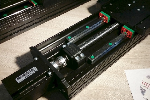

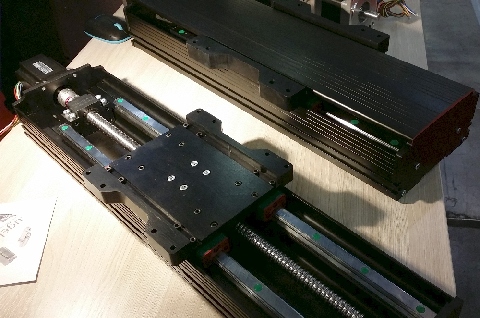

Пишу без рекламы - вот такое исполнение делаю я на работе - отказались от цилиндрических направляющих ибо хиленькие.
стоят 20 - 25 хивин и по 4 каретки.

adm0s писал(а):Пишу без рекламы - вот такое исполнение делаю я на работе - отказались от цилиндрических направляющих ибо хиленькие.
в каком вы городе? мне нужен такой модуль. как купить?
