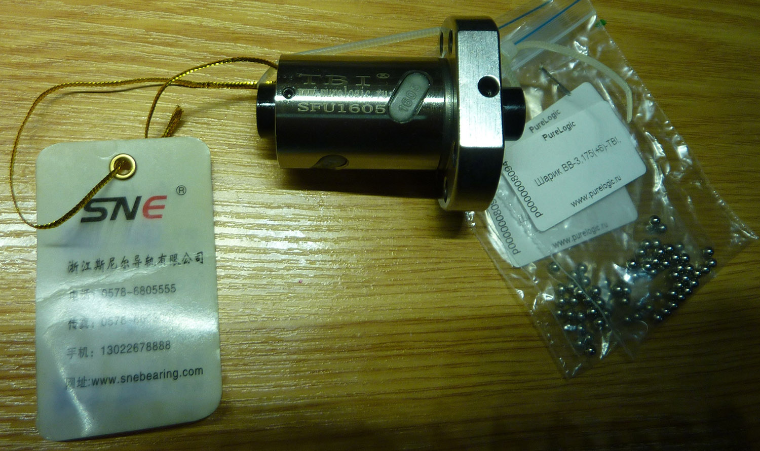

Проблема понять, что продают.
Куплена гайка TBI, а что я купил ??? То что лазером по жгли, я и сам так могу, где фирменный логотип компании TBI ? что это за очередной но-нейм ??? Или я, что то не до понимаю :)
Как выглядят родные\оригинал гайки TBI :wik:

Сайт с ярлычка не отвечает :) На гайках TBI обычно написано tbimotion
... а ещё на них обычно не написано purelogic.ru :hehehe:

так вот именно этого и в помине нет "tbimotion" дело безусловно не в надписи, может кто по лицензии их делает

А там необычно purelogic :)

это маленько упоротые на всю голову китайцы SNE. Они меня просто задрали спамом "вы вот TBI возите, а вот мы не TBI, но делаем TBI, причем не только гайки, но и винты :shock: ".
Для справки - винты как правило действительно у всех TBI(тайваньцы их возят в КНР в таком гигантском кол-ве, что просто все завалено их винтами), а вот гайки многие заводы делают свои. SNE делает свои и винты, продавая их "под тайвань"

Это неизвестно :)
Тут фотки гайки сравни со своей:
https://www.google.ru/search?q=tbi+sfu+ ... BigA&dpr=1
Чойта я там ни одной похожей не увидел.

Понять одно бы, это качественный продукт, или ? Внутри всё вроде чисто исполнено, профиль канавки готическая арка.
шарики в ней дико малы, аж -19, по винту моему она летает под собственным весом, шарики увеличивать надо.
А вот фланец финиш-но не фрезерован, только токарная обработка чистовая, обратная сторона фланца с стороны установки винтов не имеет обработки не какой.

самый обычный китайский гайка. Тысячи их.

Ну вообще очень схожи кстати, заглушки шариков такие же, пыльники винта одинаковые, вид фланца аналогичен.

Неа, заглушки TBI отмаркированы не выпуклыми цифрами :) Видать ошиблись когда прессформу делали :)
