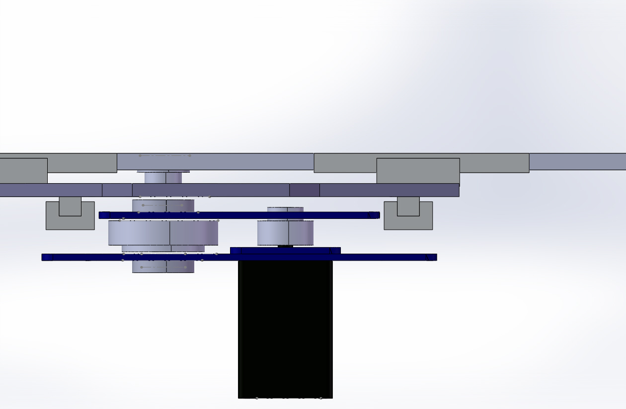

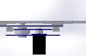

Восстанавливаю станок. Процесс описываю здесь: http://www.cnc-club.ru/forum/viewtopic. ... 7&start=20
Станок на рейках. Пришел он без редукторов на ось Х.
С учетом ограничений по глубине конструкции (редуктор должен влезать в существующие тумбы)
я набросал такую конструкцию.
Сборка редуктора.JPG (4838 просмотров) <a class='original' href='./download/file.php?id=61926&mode=view' target=_blank>Загрузить оригинал (124.04 КБ)</a>
Сборка редуктора 2.JPG (4838 просмотров) <a class='original' href='./download/file.php?id=61925&mode=view' target=_blank>Загрузить оригинал (115.74 КБ)</a>
Ее особенность в креплении редуктора. Подвижность, необходимая для прижима, обеспечивается за счет кареток и коротких рельс. Понимаю, что расточительно, но придумка не моя. Комплект кареток получил вместе со станком.
У меня вопрос, как обеспечить прижим всего этого к рельсу?
Думал установить снизу одну или две пружины от клапанов с регулировкой поджима.
Хватит? Или чересчур? Может есть решение лучше?

Сколько не пересмотрел промышленных станков не нашел на них прижима к рейке, на работе тоже станок с рейкой и ременным редуктором , нет там накакого прижима, но место под рейку фрезеровано так что она ложится во фрезерованную четверть, тем самым достигается точность установки рейки и устранение её прогибов. смысл ва делать такой прижим??? не легче выставить рейку точно?

Aikin писал(а):Или чересчур?
Пружины от клапанов, мне кажется будет через чур.

igoryn1 писал(а):смысл ва делать такой прижим??? не легче выставить рейку точно?
По поводу необходимости подпружинивания сломано много копий.
Соглашусь, что в случае точного изготовления и выставления всех элементов, включая посадочное место под рейку, а также наличия хорошей защиты от стружки, пыли и пр., подпружинивание излишне. Еще надо аккуратно следить за износом пары рейка -шестерня.
У меня другая ситуация. Станок изначально кривой. Привожу его в порядок, но насколько ровно получится в итоге, не знаю.
Защиты нет. Ссылку на тему по восстановлению давал выше.
Поэтому для себя принял решение подпружинить. Для этого все есть. Потом можно зафиксировать жестко. Это не проблема.

Aikin писал(а):Поэтому для себя принял решение подпружинить.
Правильное решение, если нет уверенности, что пара рейка-шестерня установлены ровно.

Predator писал(а):Пружины от клапанов, мне кажется будет через чур.
Почему? Масса редуктора с двигателем больше 10 кг. точно. Нужно все это поднять и еще прижать.
В данной конструкции, в отличии от традиционной, когда редуктор вращается на одной оси, нет никакого рычага.
В пружина клапанов состоит из двух, вложенных одна в другую. Можно использовать только одну.
Есть другие альтернативы?
Re: Прижим редуктора к рейке
Aikin писал(а):пружина клапанов состоит из двух, вложенных одна в другую. Можно использовать только одну.
Ну, что сказать - попробуй.

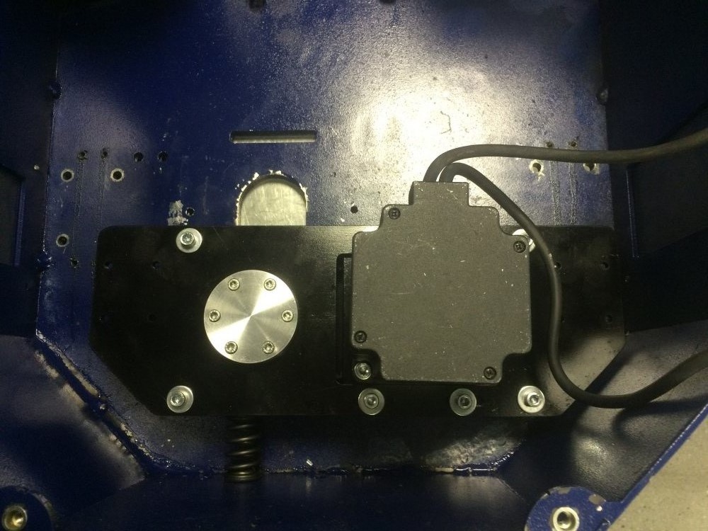

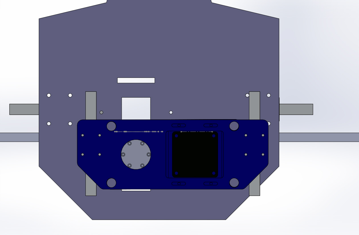

Первая прикидка прижима редуктора пружиной для клапанов.
2015-11-16 19.55.50_1000x750.jpg (4567 просмотров) <a class='original' href='./download/file.php?id=63800&mode=view' target=_blank>Загрузить оригинал (177.28 КБ)</a>
Процесс изготовления редуктора подробнее здесь: Re: Станок по дереву 1500х1600х180 #37

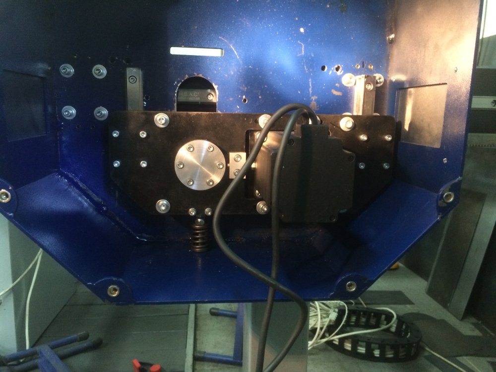

Редукторы установлены на места.
2015-12-29 13.30.54_1000x750.jpg (4435 просмотров) <a class='original' href='./download/file.php?id=68445&mode=view' target=_blank>Загрузить оригинал (106.91 КБ)</a>
Пружина от клапанов прижимает отлично. Усилие можно регулировать.
Насколько это было правильное решение покажет реальная эксплуатация.

Готов поменять два твоих рельса на болт и самоконтрящуюся гайку, прикрутишь справа, слева подожмешь пружиной. Рейка прямозубая?

Пусть остается так, по-богатому. Тем более, каретки там стоят не новые. Где-то шариков не хватает.
Рейка прямозубая.
