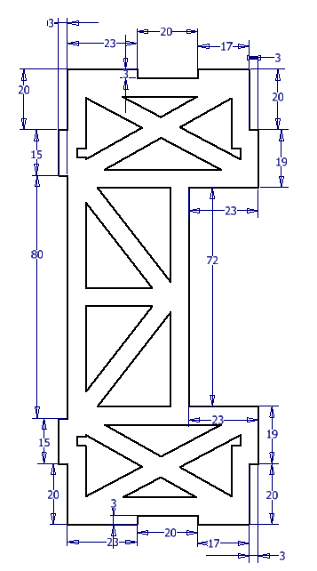

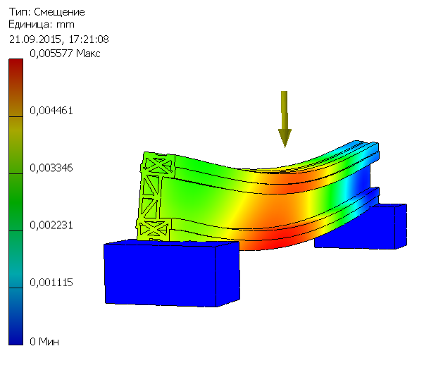

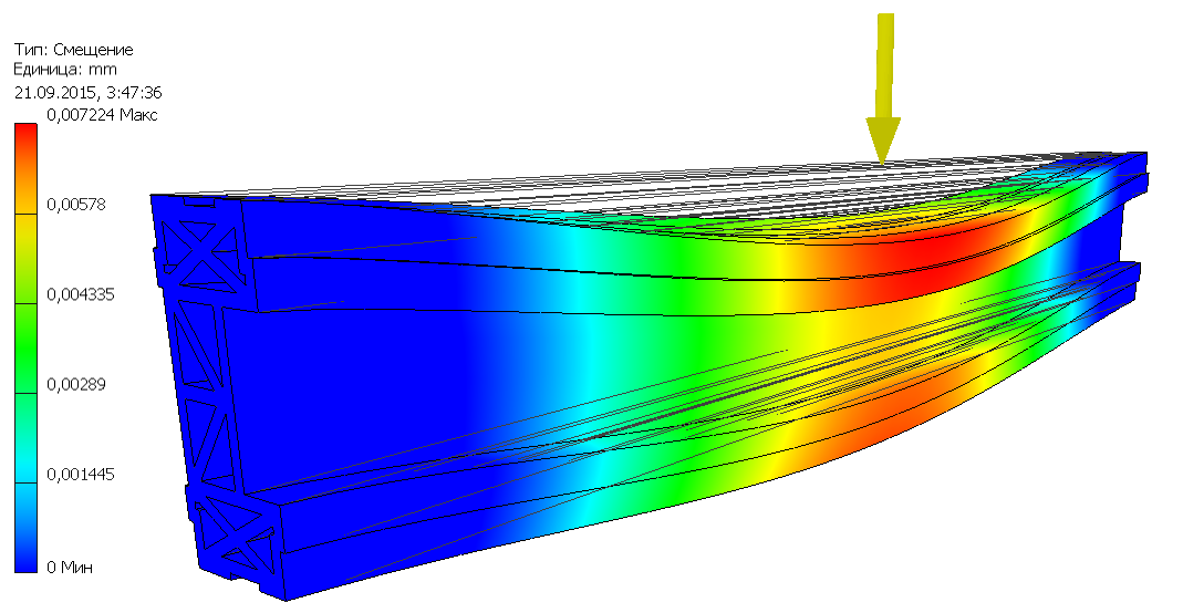

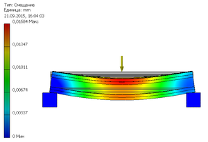

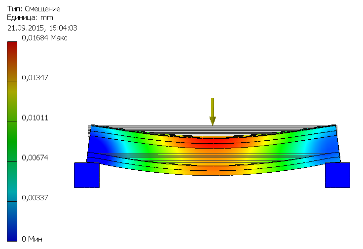

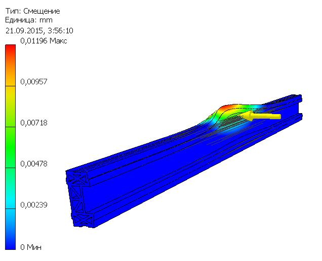

чото накидал за пару часов выходного времени
чуть поправил внешнюю кромку и внутренние рёбрышки. дырки не делал, ибо они довольно сильно влияют на деформацию. мяса для них там полно, нужны они искючительно для торцевого крепления, и высверлить их не составит проблем (всё имхо)
значения максимумов деформаций на скринах
предварительный вес 13,5 кило

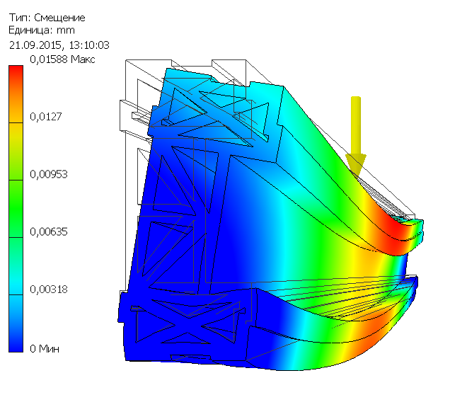

1 метр, торцы фиксированы, нагрузка на центральный паз по всей длине 1000Н
3.png (3149 просмотров) <a class='original' href='./download/file.php?id=58435&mode=view' target=_blank>Загрузить оригинал (71.72 КБ)</a>
2 метра, нижние кромки фиксированы, нагрузка на 300 мм верхней кромки 1000Н
4.png (3149 просмотров) <a class='original' href='./download/file.php?id=58436&mode=view' target=_blank>Загрузить оригинал (19.27 КБ)</a>
1 метр длины, боковые кромки фиксированы, 300 мм вылет плиты, нагрузка на кончик 1000Н
2.png (3149 просмотров) <a class='original' href='./download/file.php?id=58434&mode=view' target=_blank>Загрузить оригинал (42.88 КБ)</a>

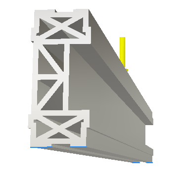

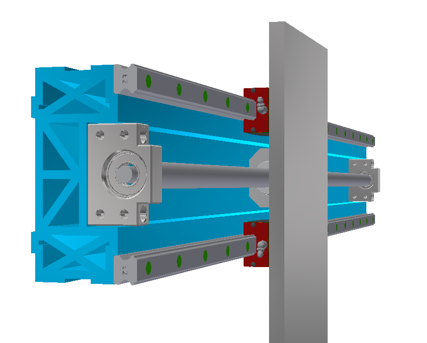

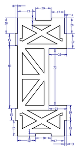

предварительный профиль:
5.png (3149 просмотров) <a class='original' href='./download/file.php?id=58437&mode=view' target=_blank>Загрузить оригинал (16.43 КБ)</a>
в паз вмещается BK BF (70мм), 20е рельсы зажимаются со свободной стороны планкой. 15е поджимаются винтами.
с тыльной стороны центральную выемку не делал (не понимаю, зачем она нужна).
косметические изменения (типа закругления острых кромок и плавность очертаний) практически не повлияют на деформацию.
но чото уже моск не варит вылизывать.

Жёсткость офигенная!
donvictorio писал(а):в паз вмещается BK BF (70мм)
Как-то стрёмно крепить двумя болтами М8 в стенку 6 мм опоры винта.
И мяса для отверстий сопряжения с поперечным профилем и боковинами портала практически нет.
Надо ещё додумывать...

Опоры фактически по краям стоят, можно подсунуть внутри профиля типо гаек или пластинку с резьбой
или предварительно вклеить пластинки , а после насквозь сверлиться и резать резьбу
Re: БРЕДОВАЯ ИДЕЯ - Универсальный алюминиевый профиль для ЧП
donvictorio писал(а):1 метр, торцы фиксированы, нагрузка на центральный паз по всей длине 1000Н
Хотелось бы видеть расчет с креплением торцов, как на станке, когда боковины портала не могут предотвратить наклон относительно вертикали и смещение вдоль профиля.
А тут получилось, что профиль натянут как струна, замурованная в бетон.
Полагаю результат будет отличаться на порядок.

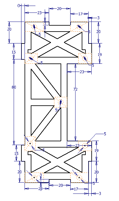

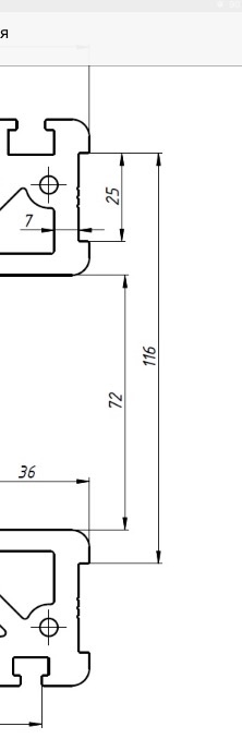

Оставьте габарит балки 160 мм и бортики для установки рельс.

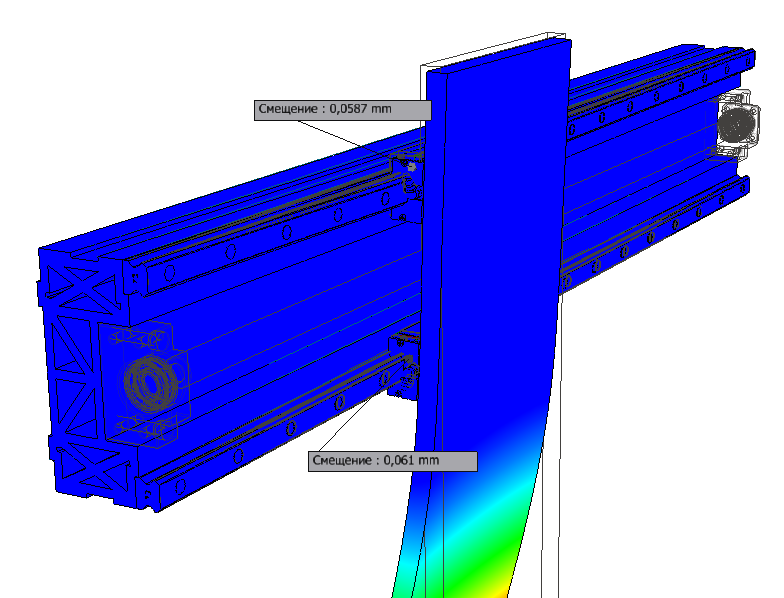

image.jpg (3073 просмотра) <a class='original' href='./download/file.php?id=58446&mode=view' target=_blank>Загрузить оригинал (16.33 КБ)</a>
Сделаю 2 варианта.

michael-yurov писал(а):Хотелось бы видеть расчет с креплением торцов, как на станке, когда боковины портала не могут предотвратить наклон относительно вертикали и смещение вдоль профиля.
фиксация нижних кромок
6-1.png (3029 просмотров) <a class='original' href='./download/file.php?id=58462&mode=view' target=_blank>Загрузить оригинал (18.76 КБ)</a>
деформация в 2 раза больше.
6-2.png (3029 просмотров) <a class='original' href='./download/file.php?id=58463&mode=view' target=_blank>Загрузить оригинал (59.81 КБ)</a>
мяса для дыр полно
7.png (3029 просмотров) <a class='original' href='./download/file.php?id=58466&mode=view' target=_blank>Загрузить оригинал (20.93 КБ)</a>
donvictorio писал(а):фиксация нижних кромок
donvictorio писал(а):деформация в 2 раза больше.
donvictorio, спасибо!,
но все равно немного не то...
1. Сейчас нижняя часть балки все же натянута между местами фиксации, а должна одна из боковин иметь возможность перемещаться вдоль профиля.
2. Должна быть не жесткая фиксация а шарнирная.
3. Полезнее, наверное, посмотреть изгиб при нагрузке не сверху а горизонтально.
Если расчет производить сложно - может быть и не стоит заморачиваться. Все равно от этого ничего не изменится.
Если у меня найдется время и будет желание - я попробую сделать расчеты.

Сообщение muxa »
donvictorio писал(а):в паз вмещается BK BF (70мм), 20е рельсы зажимаются со свободной стороны планкой. 15е поджимаются винтами.
1) 70 мм это под опору ВК15 = нафиг такой монстр нужен ??? 61 , ну максимум 62 мм под массовые ВК10 или ВК12.
2) с тыльной стороны вот эти вот выступы (15*3мм ) имхо лишние,они будут сильно мешать если кусок этого профиля использовать в качестве основы оси Z. может выступы 3мм поменять на пазы 3мм ???
3) не совсем понятно зачем эти П образные выборки внутри треугольников жесткости по краям профиля ? для выхода метчика ? - ну дык используем промышленные с тупым торцом да и все :)
4) так же не совсем понятен ход мысли при виде выступов 19*3мм со стороны швп, если опять же делать ось Z, то расстояние от края каретки 15 до начала рельса15 будет 9,5мм (а для 20 калибра это 12мм) , если рельс будет опираться о бортик выступа 19*3мм, то край каретки выйдет за край профиля , что не смертельно, но муторно потом туда мостить защиту от стружки.

michael-yurov писал(а):но все равно немного не то...
так?
8.png (2975 просмотров) <a class='original' href='./download/file.php?id=58490&mode=view' target=_blank>Загрузить оригинал (24.04 КБ)</a>
muxa писал(а): 1) 70 мм это под опору ВК15 = нафиг такой монстр нужен ??? 61 , ну максимум 62 мм под массовые ВК10 или ВК12.
1) так под 20й винт. дело в том, что при длине около 2х метров 16 винт ставить не совсем правильно, да и не нужно вовсе по конструктивным причинам. можно, конечно, 20й винт расточить под 12ю опору, но это тоже не совсем правильно. 4мм расширения выступов даст мизерный прирост к жёсткости. а универсальность сильно снизится. мне вот, к примеру, с 60мм ямой профиль не интересен, не знаю как другим.
2) это типа упор для зубчатой рейки. нужен он или нет - не знаю. он был изначально, я его и оставил. смотри первые сообщения, там Юра рисовал варианты компоновки.
3) это автоматом создался выступ при смещении эскиза внутрь. не стал убирать, ни на что не влияет. чуть меньше алюминия в итоге. профиль не окончательный, только силовой каркас. слизать углы и мелкие части можно без последствий (в разумных пределах)
4) рассчитывал максимальное расстояние между 20ми рельсами при торцевой компоновке кареток, чтобы можно было его адекватно зафиксировать. с 15ми рельсами оно будет меньше.можно сделать небольшой выступ по краям, убрав выступ изнутри (как сейчас) тогда расстояние будет чуть меньше, но оно будет максимальным для любого типа рельса.
donvictorio писал(а):так?
Да, Спасибо!
Удивительно, что результаты практически не изменились.
Видимо из за того, что нижняя часть профиля при изгибе практически не меняет свою длину.

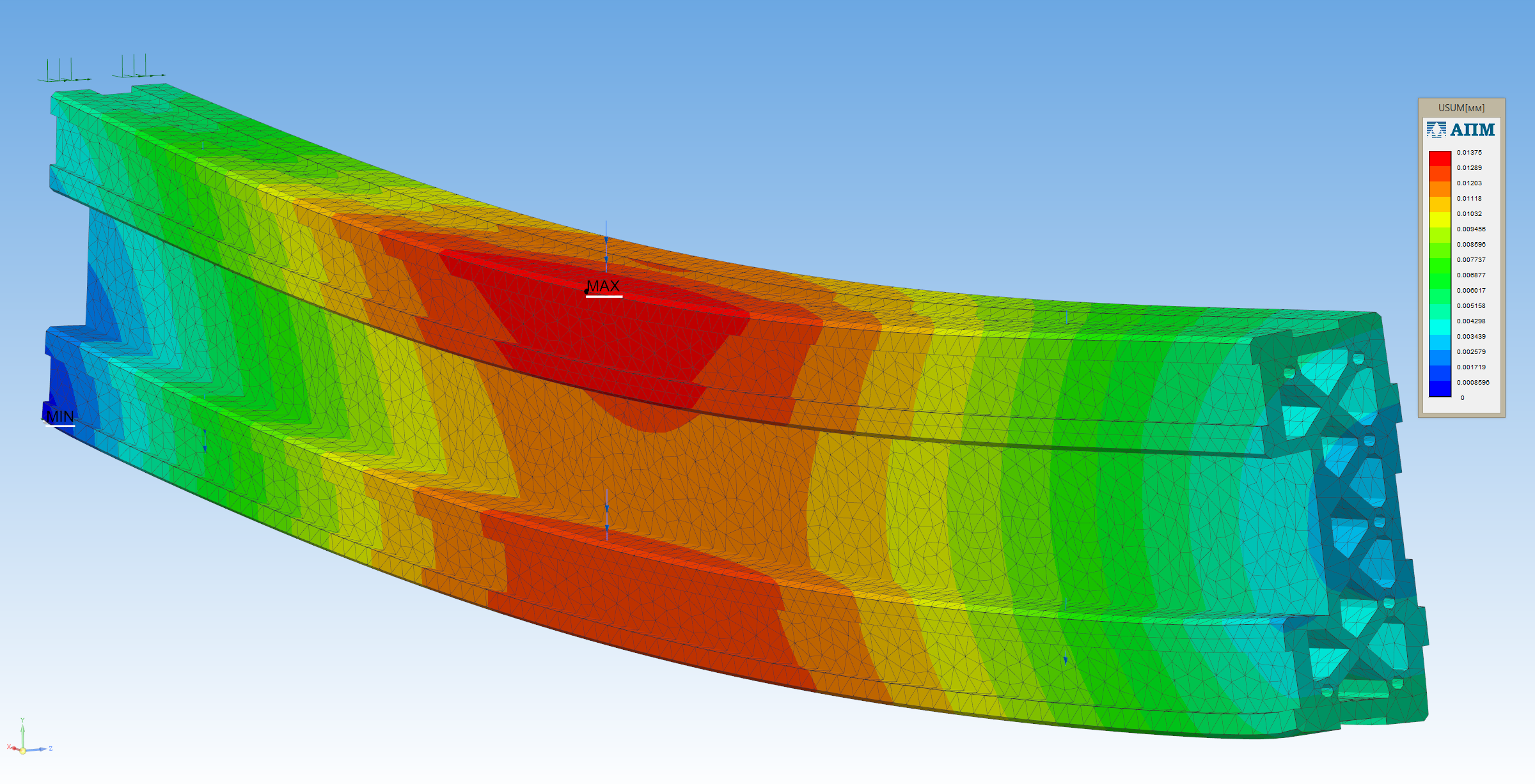

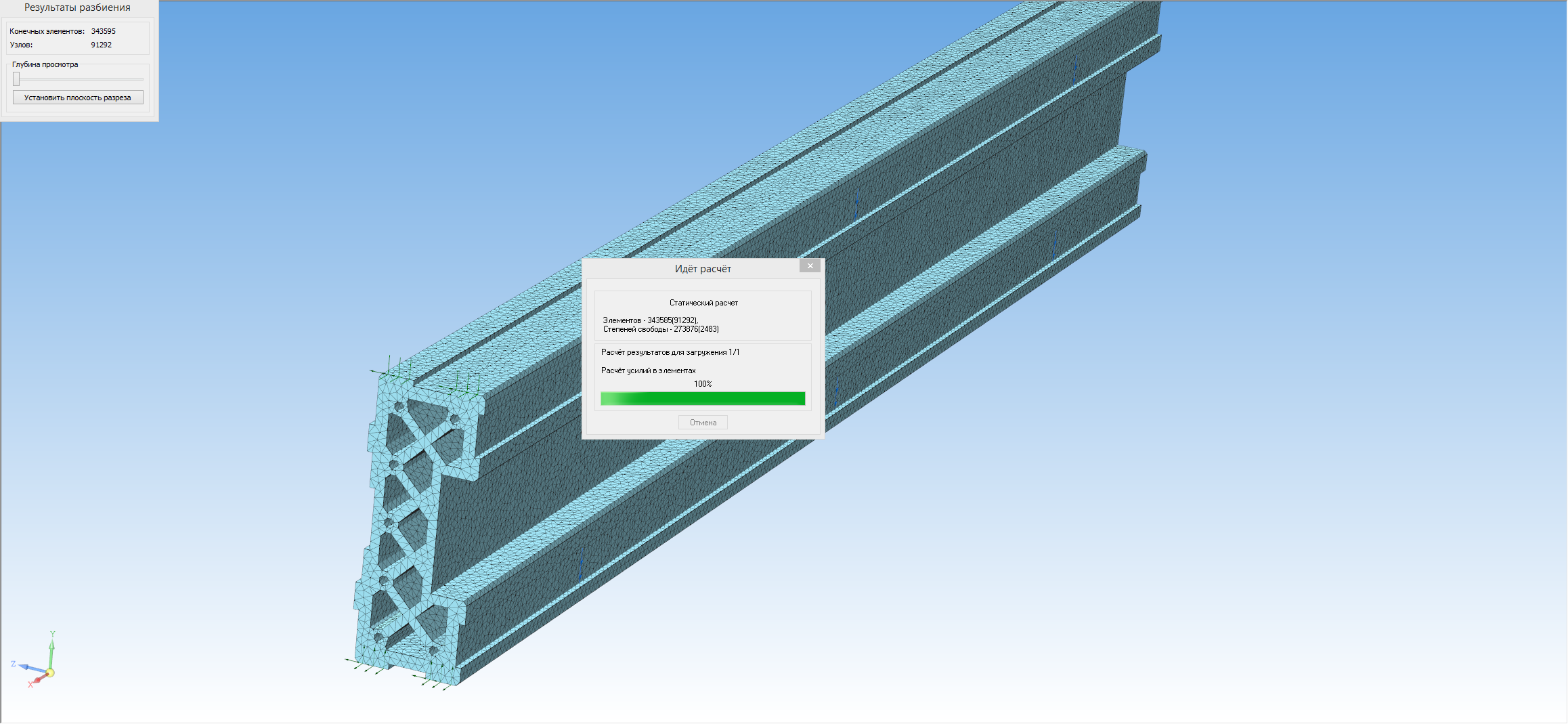

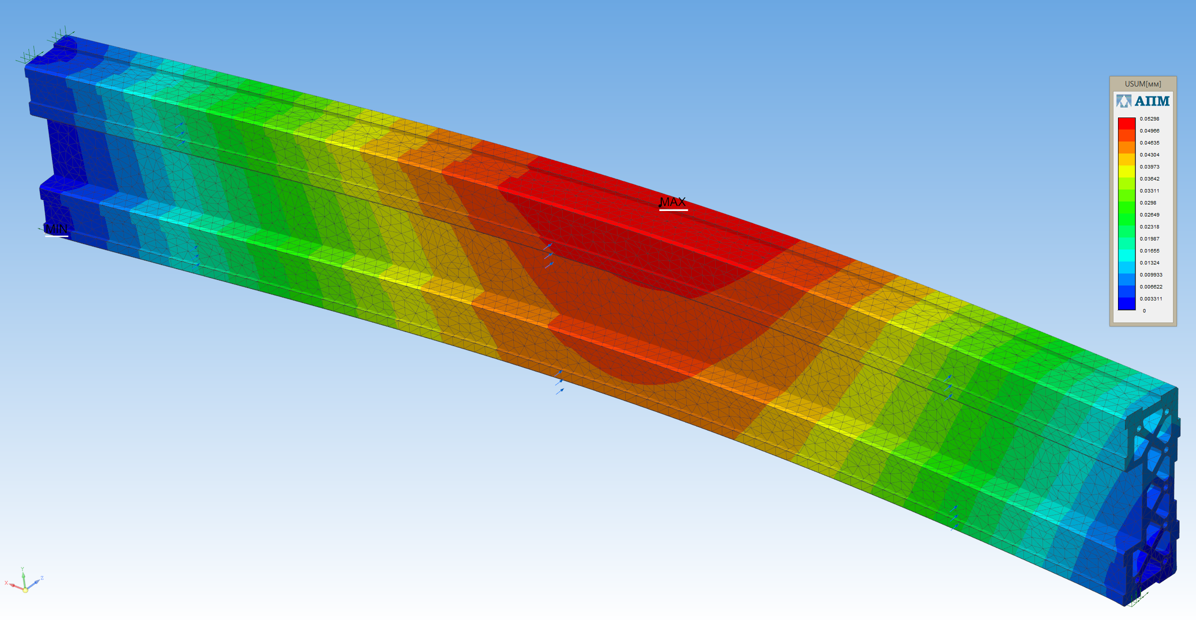

Сейчас сам пробую посчитать. Пришлось упрощать чертеж, иначе Компас 3D вылетал с ошибкой на этапе генерации пространственной сетки, хотя оперативки у меня раз в 100 больше, чем ему нужно.
2015-09-21 18-32-12 Скриншот экрана.png (2969 просмотров) <a class='original' href='./download/file.php?id=58495&mode=view' target=_blank>Загрузить оригинал (647.82 КБ)</a>
Блин, неудачно получилось.
Считал, считал, а потом оказалось, что система использовала параметры стали а не алюминия, хотя я задал Д16, и сам компас в характеристиках модели показывает все верно.
Буду думать...
А получилось вот что (с учетом того, что для расчета использованы были характеристики стали): К выемкам крепления рельс приложена распределенная нагрузка 1000 Н (2 x 500 Н).
Длина - 1 м.
Закреплен так, что грани могут наклоняться, и одна из граней - перемещаться вдоль профиля.
Сейчас пытаюсь разобраться, как же задать характеристики алюминия.

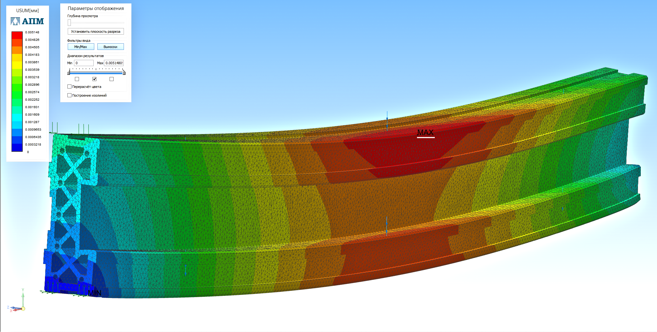

Уфф... задал алюминий, посчитал:
К выемкам для рельс приложена равномерно распределенная сила 1000 Н, направленная вниз (500 к каждой рельсе).
Длина профиля - 1 м.
Закреплен как в случае с боковинами портала станка (так же закреплен для предотвращения наклона вперед).
Прогиб в середине на 0,01375 мм
Результаты расчета совпали, что радует.
2015-09-21 19-57-37 Скриншот экрана.png (2918 просмотров) <a class='original' href='./download/file.php?id=58499&mode=view' target=_blank>Загрузить оригинал (1.01 МБ)</a>
При аналогичной нагрузке поперек профиля получился прогиб на 0,05298 мм.
2015-09-21 20-11-20 Скриншот экрана.png (2913 просмотров) <a class='original' href='./download/file.php?id=58500&mode=view' target=_blank>Загрузить оригинал (846.98 КБ)</a>
Стоит учитывать, что при сосредоточенной нагрузке в центре профиля прогиб был бы раза в два больше.
т.е. при горизонтальном усилии в 100 кг приложенном к центру - профиль прогнется примерно на 0,1 мм.
