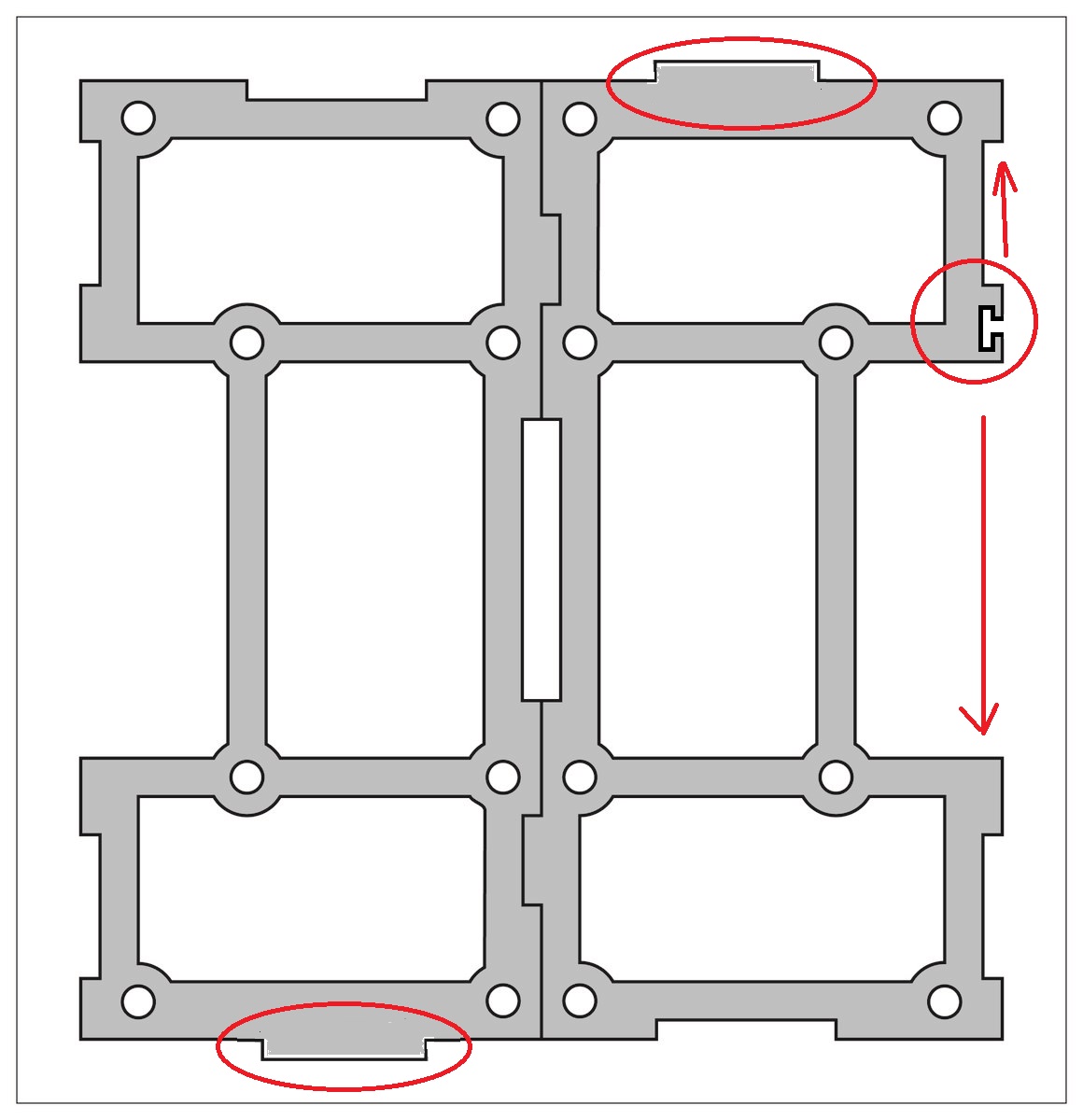

Askov писал(а):Полки достаточно с одной стороны рельса.
Ага, а рельсу 15 мм ты где ориентировать будешь? Смотри внимательно эскизы.
Чего-то я не понял, если есть посадка для 20 рельса, то и 15 спокойно сядет. В чертеже у тебя 22,5 для чего такой паз, если под 20 рельс , то нужно 20,5мм., и высоты полки достаточно 2 мм. А убрав одну полку можно устанавливать 25 рельс, хоть рельс на опоре.
Могу посодействовать в размещении заказа на 300 кг и изготовлении фильеры. По цене изготовления фильеры нужно сравнивать, цена - качество.
Есть хороший профиль 60/120 с посадкой под 20 рельс у Геликор, мож сгодится тебе. И голова болеть не будет :hehehe:

Евгений+++ писал(а): Может предусмотреть паз под болты, для крепления различной навески.
Засет! Полезно и ничего стоить не будет.
Евгений+++ писал(а):Да и предусмотреть стыковку не только спиной к спине но и другие варианты?
А это бессмысленно. Такая стыковка жесткости не даст и ориентация 15 мм направляющей потеряется.
Фердинанд Порше

Askov писал(а):Чего-то я не понял, если есть посадка для 20 рельса, то и 15 спокойно сядет. В чертеже у тебя 22,5 для чего такой паз, если под 20 рельс , то нужно 20,5мм.,
Посмотри повнимательнее мои эскизы. Рельсы разного размера в противоположные полки упираются. А в итоге получается и там, и там 150 мм по краям кареток, это ширина стандартного крепления 80 мм шпинделя.
Askov писал(а):Могу посодействовать в размещении заказа на 300 кг и изготовлении фильеры.
Буду очень признателен. А фильеру лучше делать там, где и профиль экструдировать. Чтобы было с кого спросить за качество.

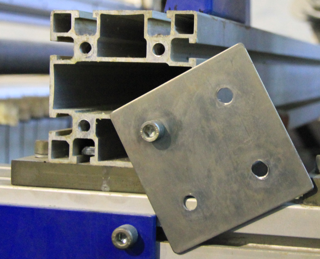

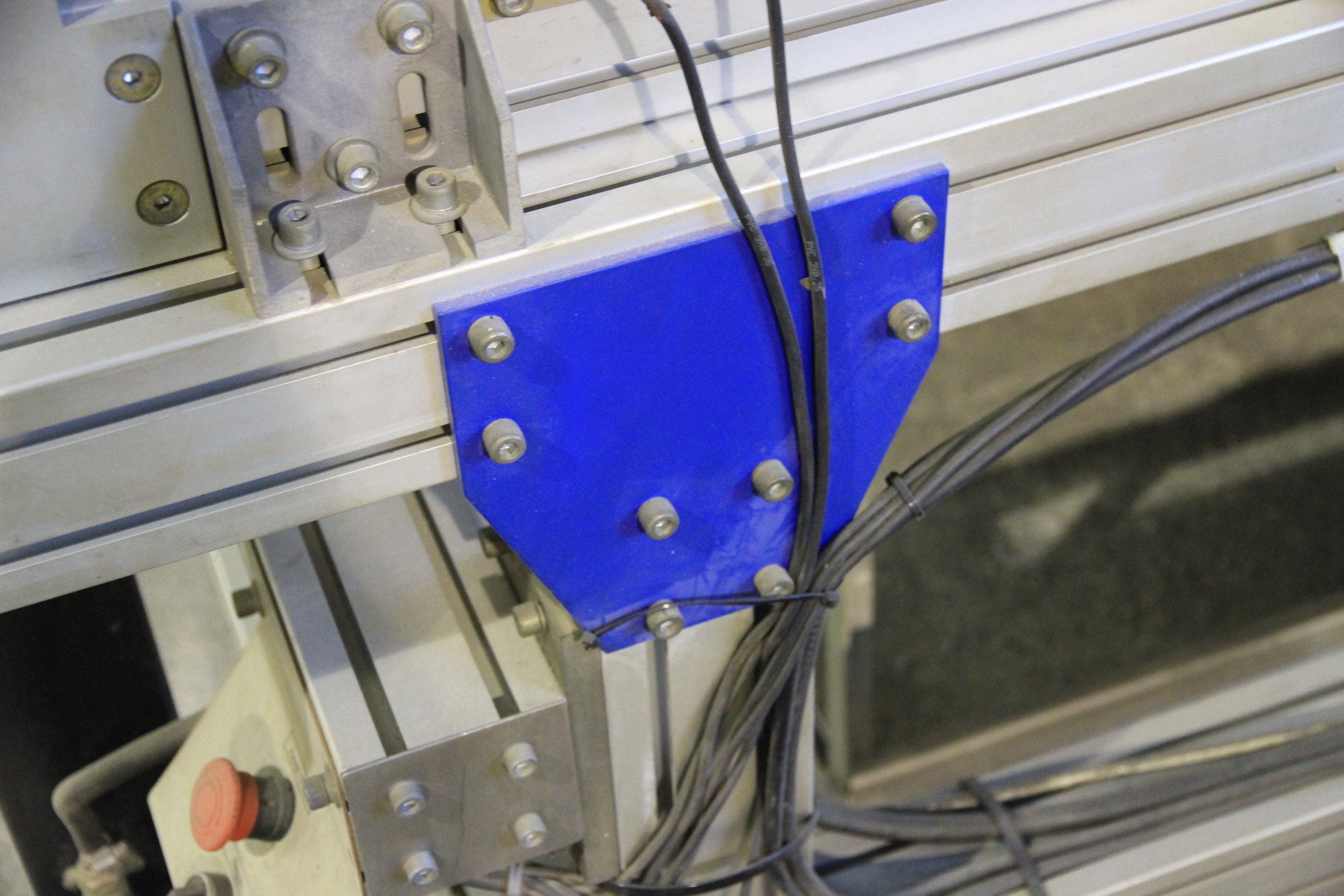

По поводу крепежных элементов.
Вот как например реализованы соединения внахлест - снизу две балки.
Синяя пластина - встык.
И серый элемент - под углом 90 градусов.
стол крепежный элемент - 3.JPG (3866 просмотров) <a class='original' href='./download/file.php?id=57104&mode=view' target=_blank>Загрузить оригинал (875.44 КБ)</a>
Все крепится закладными.
Как говориться - Все украдено придумано до нас.
Размер профиля 100х100.
