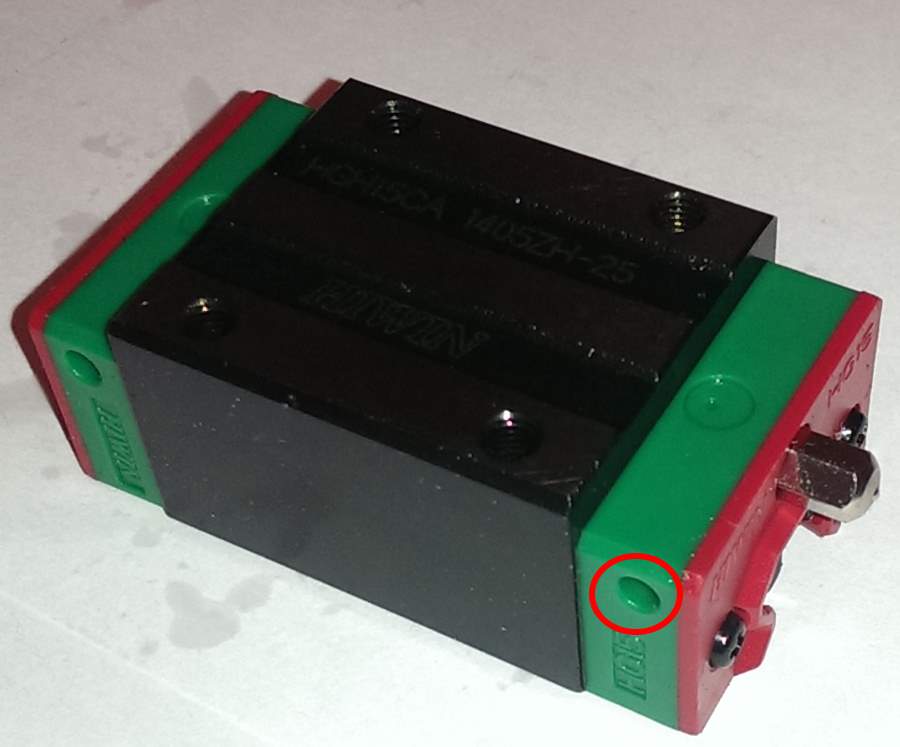

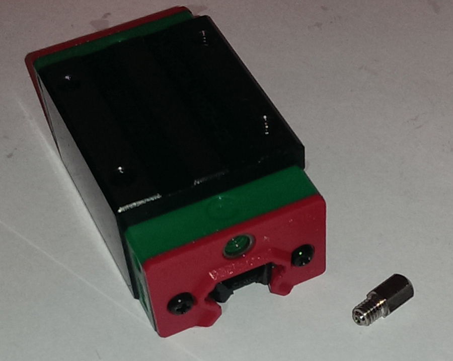

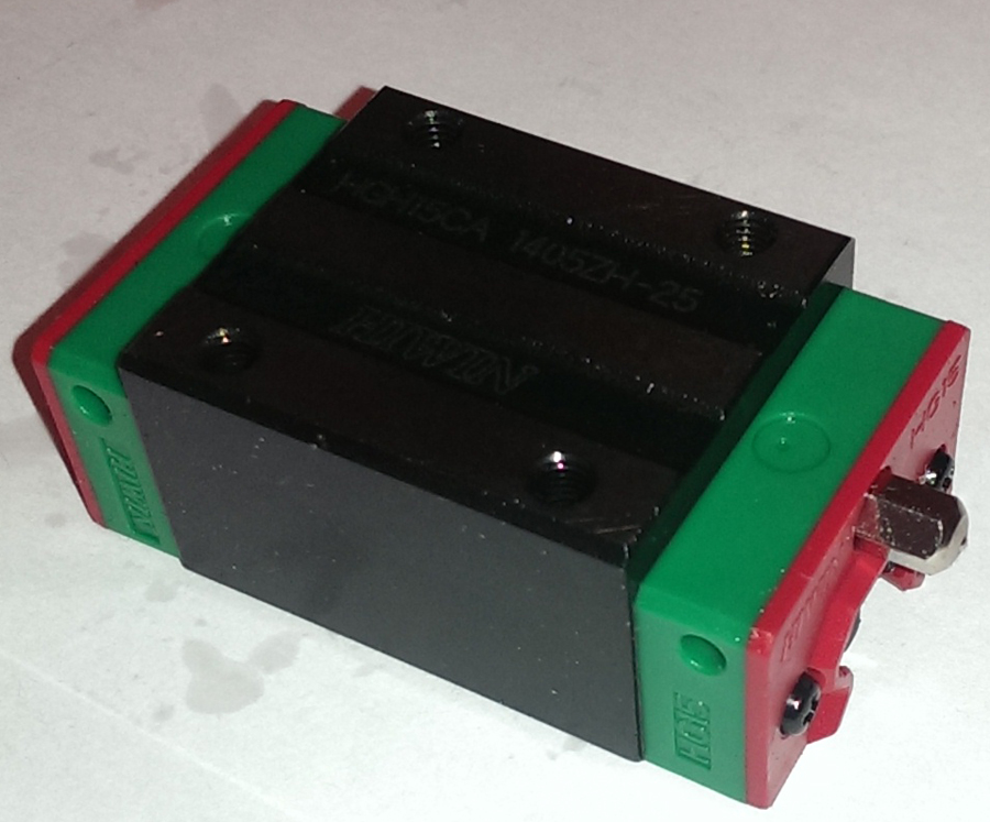

Появился вот какой вопрос. На карeтках HIWIN пресс-масленки в форме шестигранника, резьба М4. Вкручиваются и "сидят" на своем месте конечно надежно, но вот трубку на них одеть и зафиксировать невозможно. Мб кто-то знает где купить (как-то не увенчались мои поиски пресс-масленок с резьбой М4) пресс-масленки под такую резьбу с возможностью трубку одеть? Или заказать изготовление :roll:
IMAG0012.jpg (7759 просмотров) <a class='original' href='./download/file.php?id=48079&mode=view' target=_blank>Загрузить оригинал (235.84 КБ)</a>
IMAG0016.jpg (7759 просмотров) <a class='original' href='./download/file.php?id=48080&mode=view' target=_blank>Загрузить оригинал (273.83 КБ)</a>

У меня на станке они самозажимные (как на компрессорах), если потребуется завтра сфоткаю.
Вот по такому принципу: http://www.china-pace.com/image/pneumatic_fittings.png

Глядел на такие варианты. На сколько верно использовать для кареток штуццеры такие без обратного клапана-шарика? Каких либо проблем не возникает?

Сложности вызывал только аналогичный узел http://guideimg.alibaba.com/images/shop ... 278683.jpg на одном из фиттингов резиновое колечко бракованное, китайцы его перетянули так что масло на Z не подавалось вообще. После ослабления фитинга (или как там его правильно назвать) масло поступает, но немного просачивается через резиновое колечко. Не критично. Больше вообще сложностей нет.

А сбоку не позволит закрутить масленку на М5? На моем не оригинале там узкий канал, сомневаюсь но посмотрю в следующий раз когда буду разбирать.
IMAG0016.jpg (7648 просмотров) <a class='original' href='./download/file.php?id=48125&mode=view' target=_blank>Загрузить оригинал (39.59 КБ)</a>

Сбоку глухое отверстие. Заказал вот такие штуцеры - http://ru.aliexpress.com/item/New-5Pcs- ... dVersion=1, думаю будут норм.

Вообще-то прессмасленка подразумевает в себе обратный клапан (т. е. подпружиненный шарик) для того, чтобы обратно не выдавливало смазку. Получится нормально прошприцевать с Вашими штуцерами или нет? Хорошо если равномерно. Каналы маленькие, поэтому нужен шприц и шарик в масленке, чтобы отсекать обратное выдавливание. А так только первые смажутся и сразу попрет обратно. А без шприца не сможете создать достаточное давление для распределения по всей полости смазки (с учетом того, что это нужно сделать за раз). Шприцем можно качать сколько хочешь.
Работаю на такой технике, которая вся в масленках. Раз в неделю все шприцую литолом. Поэтому это не фантазии. Хотите нормально шприцевать и не иметь геморроя по этому поводу - ищите то, что надо.

Планирую использовать централизованную систему с таким вот насосом: http://m-ser.ru/catalog/nasosy_ruchnye_dlya_sozh/ с разветвителями примерно как вот в этом наборе: http://ru.aliexpress.com/item/CNC-Route ... dVersion=1 Думаю прокачать систему к каждой каретке и после этого уже по мере необходимости подкачивать масло во всю систему. Я перерыл все какие мог конторы/барахолки/ебеи - нет пресс-масленок с шариком таким под резьбу М4. На каретках большего размера (к примеру на 20ых или 25ых) стоят уже масленки с шариком и возможностью закрепить на них трубку. Видимо там резьба М5 - кто юзает такие размеры мб глянете?

Кто мешает сделать переходник с М? на М4. Просто трубка с резьбой о двух концах (желательно конической, но и так сойдет). И вывести куда хошь.

Померил на каретках HGH20. Маслёнка там с шариком на резьбе М6.

Рабочая идея! В ближайшем окружении токоря нет, надо поискать будет - мб ктонить и возмется.

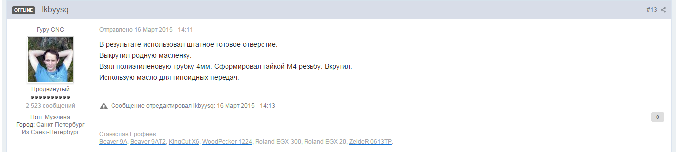

http://www.smeertechniek.com/lubricatio ... drive-fit-
Возможно (не уверен) там дюймовая резьба. Ближайший размер 1/8 дюйма
http://mir-cnc.ru/topic/3471-%D0%BD%D0% ... ntry129931
Screenshot - 15.04.2015 , 17_23_27.png (7605 просмотров) <a class='original' href='./download/file.php?id=48137&mode=view' target=_blank>Загрузить оригинал (56.99 КБ)</a>

Что-то не пойму каким образом такую пресс-масленку закрепить в каретке с резьбой в отверстии под пресс-масленку? Резьбу на таком не нарежешь. Я так понял они без резьбы? :thinking:И как же вот у таких ребят выциганить 12 масленока на 100000 :hehehe:

Вот тут есть М4 на 180 градусов, если верить продавцу.
