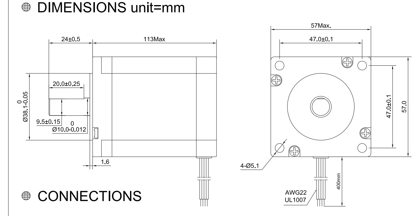

Сообщение Coptup4ik »
High Torque Nema 23 CNC Stepper Motor 113mm 3Nm(425oz.in) 23HS45-4204S
123.jpg (7203 просмотра) <a class='original' href='./download/file.php?id=43021&mode=view' target=_blank>Загрузить оригинал (193.09 КБ)</a>
Re: Помогите разобраться с муфтами и ШВП
Ну, стало быть и такие бывают.
А муфты, какие закажешь, такие и соберут.
http://www.ebay.com/itm/6-8-10-12-14mm- ... ed&vxp=mtr

обычно у таких ШД вал 6.35 или 8мм. Точнее он всегда 8мм - а на заводе его стачивают до 6.35. Можно найти муфту 10*10 - ну или отдайте любому токарю он сточит винт с 10 до 8 за пачку сигарет

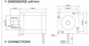

скачанные файлы.jpg (3.32 КБ) 6913 просмотров
Как вариант можно попробовать взять две муфты 10на8 , такие, разобрать и собрать одну 10на10 и одну 8на8 ;)

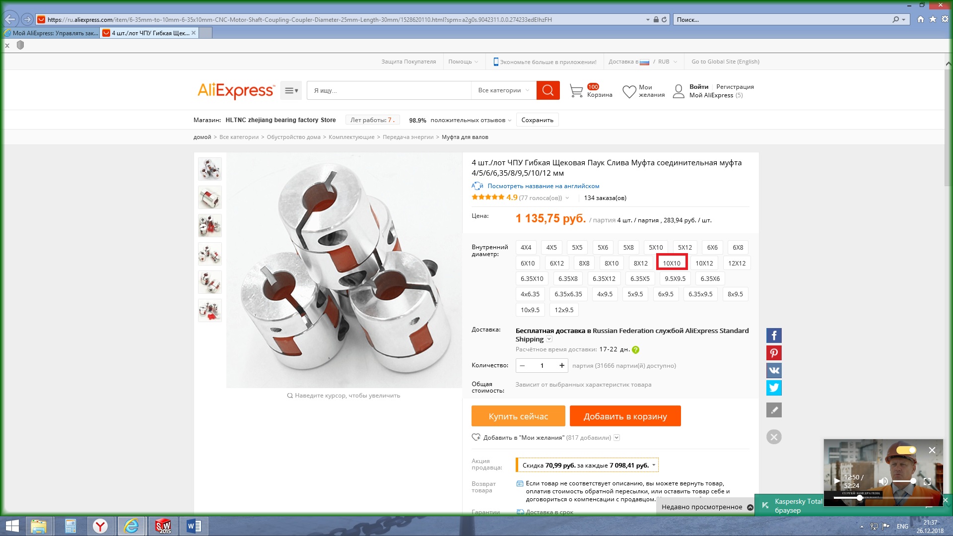

Всем привет!
На Алли не проблема найти муфту 10х10, странно что у тебя не получилось.
Ссылка:
https://ru.aliexpress.com/item/6-35mm-t ... 33edEIhzFH
Муфта 10х10.jpg (5837 просмотров) <a class='original' href='./download/file.php?id=153340&mode=view' target=_blank>Загрузить оригинал (353.1 КБ)</a>
