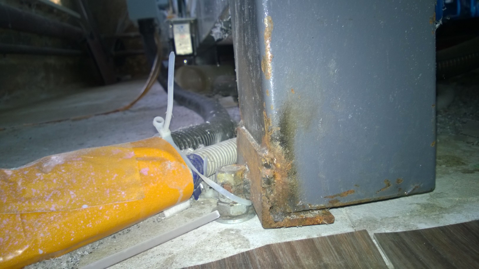

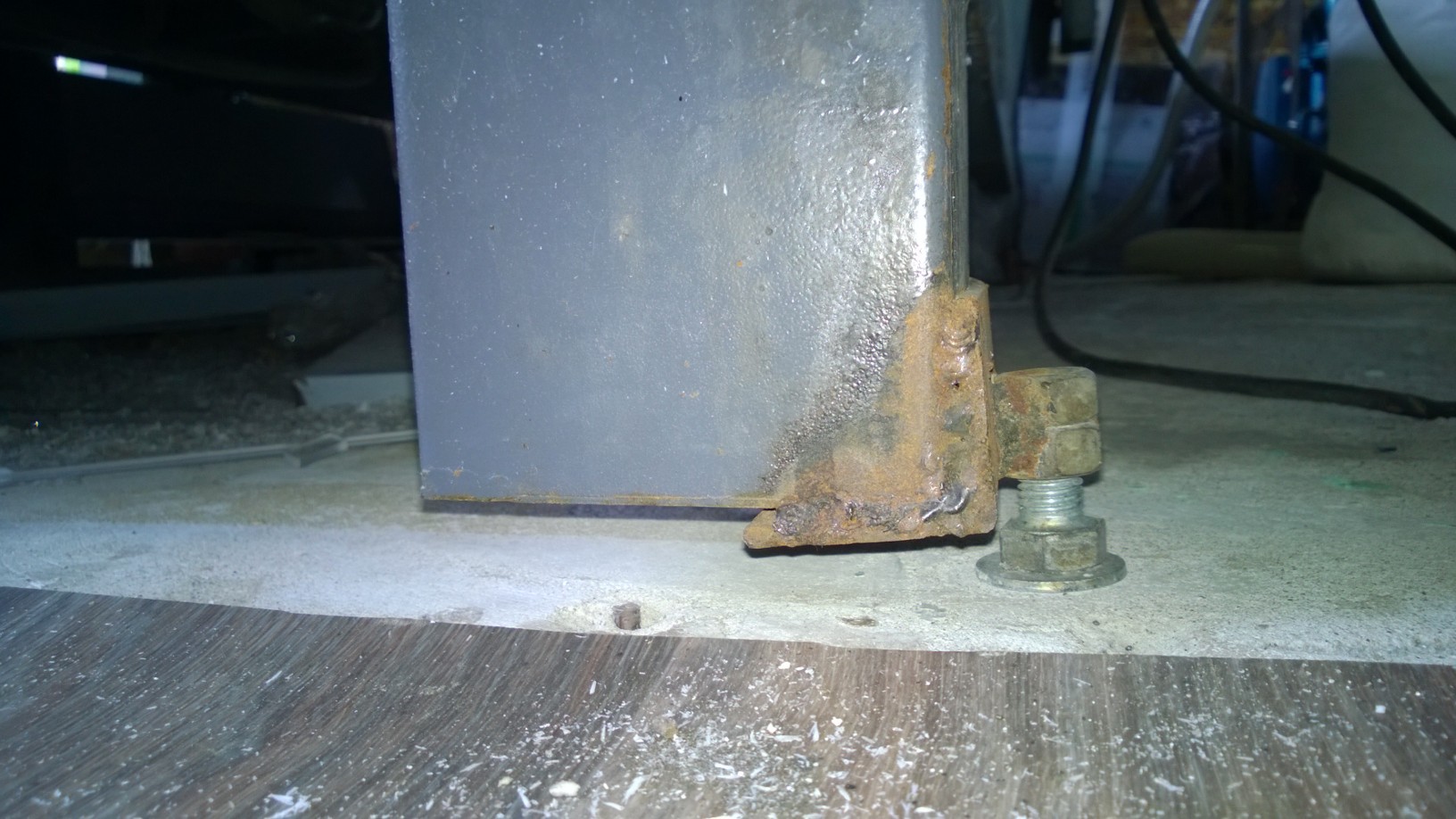

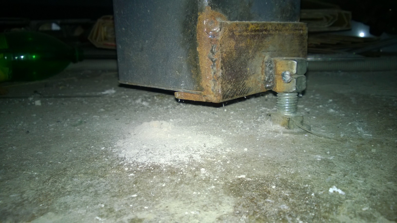

Всем доброго времени суток! Подскажите что делать. Суть проблемы:Китаец, 3х2м, с вакуумным столом. Сверху заводского стола с помощью кусочков! двухстороннего скотча одинаковой толщины, приклеен лист ПВХ 10мм. Перед проделыванием данного действия, заводской стол проходился 20-кой, и соответственно после приклеивания ПВХ, поверхность так же проходилась 20-кой. Но! При фрезеровке плекса 4-ки на глубину 1мм с занулением не далеко от краёв, то в некоторых местах фреза вообще перестает цеплять материал, т.е к примеру: если брать движение по У во всю длину стола,Х=1000мм(центр), в начале фрезеруется материал на -1, ближе к центру -0.2 и чуть дальше 0 а то и в +0.2\0.3мм, а затем вновь начинает цеплять материал и выходит на заданную глубину. Если фрезеровать с края (Х=100-200) то там другая картина, по Y фрезеруется почти без перепадов(ближе к центру все равно разница в 2-3 десятки).
Так же и по Х (Y=2000-2300) по краям -1, а потом сразу, примерно через 100-250мм начинается спад(фреза перестает почти цеплять материал а ближе к центру вообще перестает цеплять)...
Пробовал и с вакуумом и без. И с листом и просто по столу фрезеровал.
Как быть? Точность нужна,но её нет, заколебался уже.
П.с Такая хрень прослеживается не ровно по цетру стола! а ближе к концу стола(если смотреть по У)!
П.П.с Вожу длинной провилой по столу всё ровно! Уровень-ровно! Стреляю глазом по направляющей и рейке-вроде ровно :)
Домкратить снизу?
Заранее спасибо!

А по середине опоры присутствуют?
westormand
Сообщения: 6
Зарегистрирован: 28 сен 2014, 18:05
Настоящее имя: Михаил Владимирович
Re: Нужен совет по плоскости стола.
Сообщение westormand »
Нет..

Скорее всего он уже прогнулся, и возможно при длине 3-х метров самопровис(прогиб) в центре стола.
Причины:
1.опоры только по краям, долгое время станок эксплуатировался в таком положении
2.станок не эксплуатировался и долгое время портал был в центре станка
3.либо был кривой изначально
P.S. может люфт в оси Z.

Пока фотографировал ответ пришел на ум сам... ОН ТУПО ПРОГНУЛСЯ! Причем интересная особенность...с самого начала (когда его только затаскивали в помещение) все было нормально...обработка была на 5+. А со временем все хуже и хуже..

возьму на себя смелость предположить что подобная конструкция как раз и выворачивает стол, особенно если между ног нет перекладин. рычаг-то вверху не хилый получается. четверть веса стола приложена к 15-20 см...
