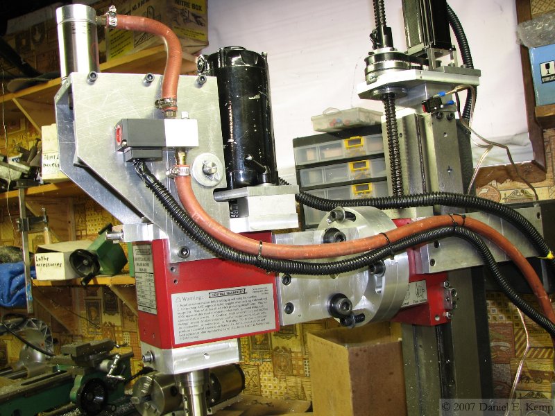

Интересный автосменщик: http://www.hossmachine.info/projects_7.html
вот его тема на cnc-zone: http://www.cnczone.com/forums/benchtop- ... oject.html
Я так понимаю он зажимает инструменты в цангу....

Nick писал(а):Я так понимаю он зажимает инструменты в цангу....
походу да. За сим - "некомильфо" - получим все те-же грабли, что и с обычными цангами:
биения
вытягивание
разбивание посадочного размера.
Особенно остро будет проблема с вытягиванием инструмента и центровкой/балансировкой оного.
С ИСО-вставками как-то спокойней.
Re: Автосменщик для маленького фрезера
Оно понятно, тем более все вхостовики под инструмент у него на токарнике сделаны...
Но как вариант, если работать по мягким материалам, почему бы и нет.

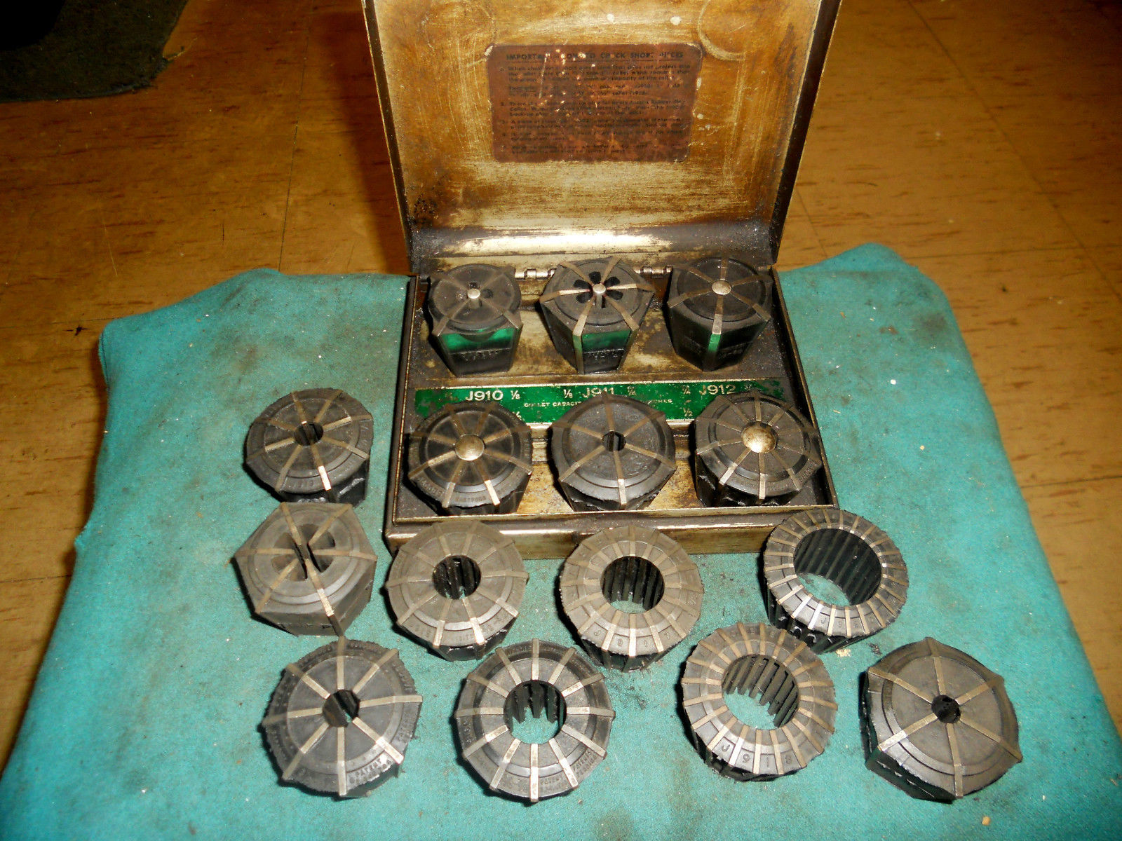

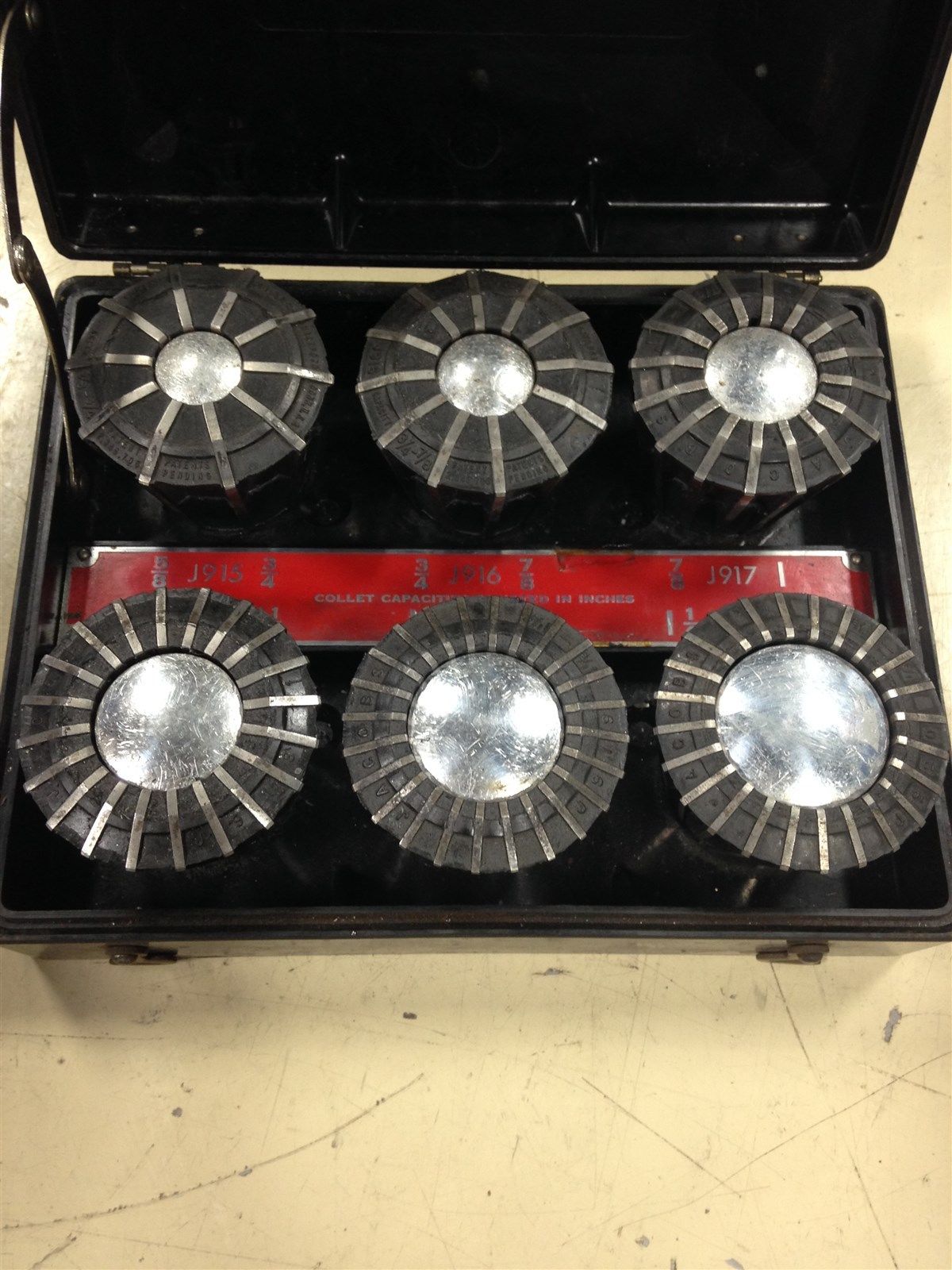

есть такие цанги с резиновыми прослойками, вроде как используются и токарниках, у меня они используются в резьбопатроне.
123.jpg (3869 просмотров) <a class='original' href='./download/file.php?id=30948&mode=view' target=_blank>Загрузить оригинал (70.04 КБ)</a>
222.JPG (3869 просмотров) <a class='original' href='./download/file.php?id=30949&mode=view' target=_blank>Загрузить оригинал (261.57 КБ)</a>
333.JPG (3869 просмотров) <a class='original' href='./download/file.php?id=30950&mode=view' target=_blank>Загрузить оригинал (460.89 КБ)</a>
Преимущество этих цанг в том что они больше диапазон диаметров зажимают

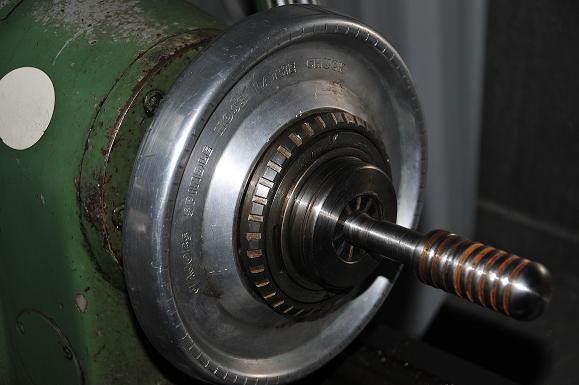

Nick писал(а):И чекм кстати бабку выжимают?
Два конуса(две чашки). С резинками автосмена сложней и габаритней.
Я в плане всего механизма и его привода.
Так то оно понятно, что цанга в конус садится.
megagad
Сообщения: 3152
Репутация: 712
Сообщение megagad »
Nick писал(а):Я в плане всего механизма и его привода.
Нечто вроде "патрона Батраханова". только не как приставка к токарнику, а уже как узел самой бабки. От примерное внутреннее строение: http://www.chipmaker.ru/topic/80373/
