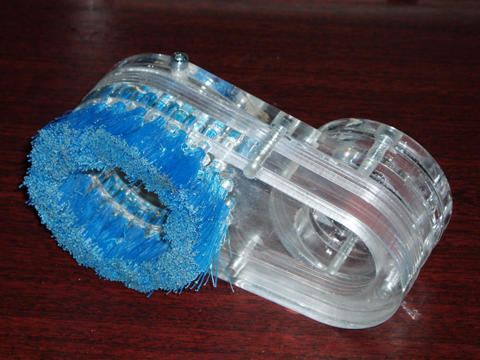

Вот моя самопальная щетка, не очень удачная ( коротковата щитина и сильно жёсткая ), но переделать не сложно.

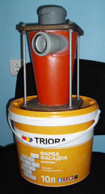

А вместо промышленного пылесоса самодельный циклон из дорожного конуса, ведра из под краски и ещё пары мелочей.
циклон.jpg (12388 просмотров) <a class='original' href='./download/file.php?id=25818&mode=view' target=_blank>Загрузить оригинал (229.35 КБ)</a>
Пыль и стружку отделяет превосходно. Рекомендую ;) .

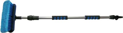

РЕКЛАМА писал(а):А откуда выдрать щетки кусок с длинным ворсом?
Я вот из такой пару рядов выдернул, там длина хорошая, я просто зря укоротил.
Плоскогубцами берёте за пучок и тянете, вытаскивается пучок, перетянутый металлической скобой.

Вот дебил я. Можно было и самому догадаться, только на прошлой неделе супруга 2 штуки на мусорку унесла..

Я одну щётку хотел аккуратно разрезать, в итоге выбросил, а потом решил просто потянуть за ворс и получилось. Правда с деревянной обувной такой фокус не получился, видать там проклеено.

А по поводу пылесоса - даже если делать циклон, то все равно нужен пылесос, так лучше сразу взять промышленный и ничего не мудрить :) Многие промышленные как раз и сделаны по принципу циклона - сам насос нв верхней крышке, всасывающий шланг входит по касательной...

Циклон стоит дешевле расходников, и вытряхивать удобнее. К тому же он защищает мешок и фильтр от острой стружки. Нехай будет.

AndyBig писал(а):А по поводу пылесоса - даже если делать циклон, то все равно нужен пылесос, так лучше сразу взять промышленный и ничего не мудрить Многие промышленные как раз и сделаны по принципу циклона - сам насос нв верхней крышке, всасывающий шланг входит по касательной...
Смотря для чего. Мне вот циклоны категорически не подходят для пластиковой стружки, т.к. она сильно электризуется и очень легкая. Последние 10 лет использую для работы только пылесосы с мешками.
А вытрясти пластиковую стружку из многоразового мешка - проще простого.

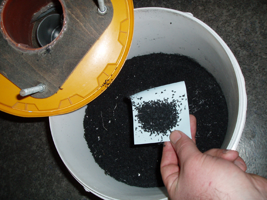

michael-yurov писал(а): Мне вот циклоны категорически не подходят для пластиковой стружки, т.к. она сильно электризуется и очень легкая.
Открыл специально для фото сессии свой циклончик, в нём как раз пол ведра стружки ABS пластика.
стружка.jpg (12286 просмотров) <a class='original' href='./download/file.php?id=25828&mode=view' target=_blank>Загрузить оригинал (228.47 КБ)</a>
Конструкция случайно получилась удачная, без чертежей и расчётов. К своему циклону подключаю и пылесос и просто улитку сверху ставлю. С улиткой слабовато тянет, там двигатель всего 90 Вт, и на маленькое сечение шлангов она не рассчитана. Когда только сделал этот циклон проводил эксперимент с установленной уличкой, намёл кучу пыли в гараже и её пылесосил, возле выхода из улитки держал мокрую белую тряпку - тряпка ни капли не вымазалась. Мусор из ведра подхватывает только если ведро уже полное или в шланг затянуло клубок лески, крупные листья, нитки или собачья шерсть :tongue:.
А был бы у меня пром пылесос я бы и перед ним поставил циклон. Минусы циклона - занимает дополнительную площадь в мастерской и от длительной эксплуатации мусором протирается сам конус.

Дрюня писал(а):Открыл специально для фото сессии свой циклончик, в нём как раз пол ведра стружки ABS пластика.
Вот если бы там так же красиво лежал вспененный полиуретан (крошка от плит утеплителя из строительного магазина), или хотя бы вспененный ПВХ...
ABS - конечно, не электризуется, с ним никаких проблем.
Но, вообще, сделано хорошо, мне очень нравится!
Дрюня писал(а):Минусы циклона - занимает дополнительную площадь в мастерской и от длительной эксплуатации мусором протирается сам конус.
Еще шумный. Сильно шум не люблю.

Дрюня писал(а):Вот моя самопальная щетка, не очень удачная
Мусор затягивается только внутри синей щетины? Из под фрезы мусор не убирается, щетину нужно делать по всему периметру нижней части.

Fiks писал(а): Из под фрезы мусор не убирается, щетину нужно делать по всему периметру нижней части.
Вся нижняя часть это прозрачный акрил, сквозное отверстие только внутри окружности щетины и. Конструкция не самая удачная, делал первый раз и из того, что было под рукой.

Fiks писал(а):Мусор затягивается только внутри синей щетины?
Прозрачность конструкции сбивает с толку :) Мне тоже сначала показалось, что тянет откуда угодно, только не из под фрезы, потом посмотрел внимательнее и разобрался.
