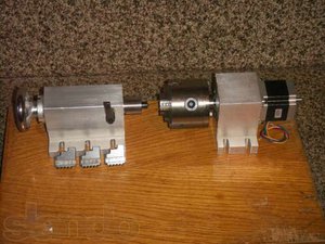

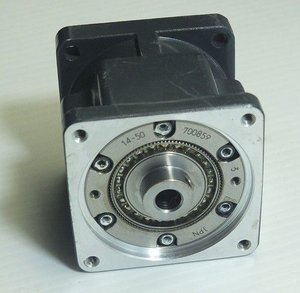

кстати: вот эти всем известные комплекты поворотных осей судя по всему сделаны вообще на 14-х редукторах? габариты не позволили бы впихнуть что-то большего размера.
72290003_2_644x461_prodam-povorotnuyu-os-s-zadney-babkoy-dlya-chpu-cnc-stankov-fotografii.jpg (10672 просмотра) <a class='original' href='./download/file.php?id=25495&mode=view' target=_blank>Загрузить оригинал (40.31 КБ)</a>

да 14 е. Там стоит б.у японские редукторы. Которые не сложно найти.
Вот такие.
Причем китайцы обтачивают родной корпус редуктора и запресовывают в основание. Получается дешево и точной фрезеровки не нужно.

а, вон как... я понимал, что там небольшие, но не думал, что именно такого типа квадратные. видел их в продаже. тем меньше причин покупать подобную готовую. что ж - если на такой редуктор китайцы вешают патрон 80-ку и продают, причем это в принципе работоспособно (читал отзывы), то думаю, для гравировки 20 или 25-й редуктор мне тоже сгодится. буду искать. нравится все же тот с картинки, но какой-то он нестандартный на вид.

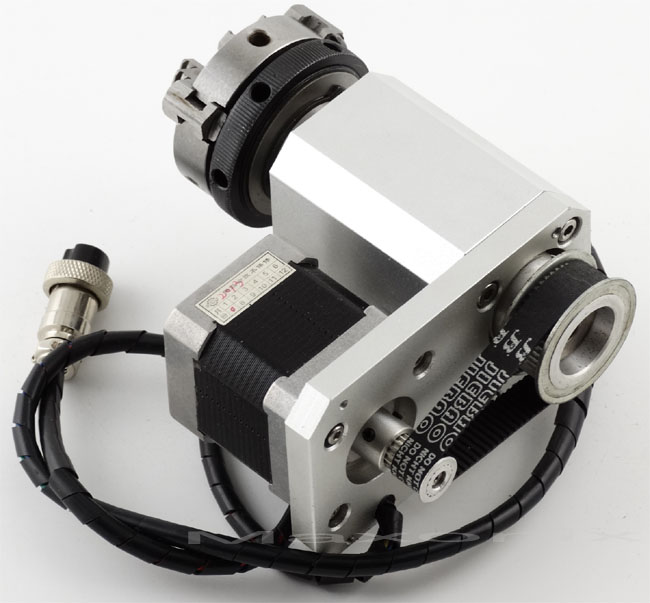

76a703f3-f482-4317-882f-c9954a714053.jpg (10559 просмотров) <a class='original' href='./download/file.php?id=25614&mode=view' target=_blank>Загрузить оригинал (72.53 КБ)</a>
http://www.ebay.com/itm/CNC-Router-Rota ... 3a7b500e26
Тут я понимаю только ременной редуктор применяется?
Бродят в голове мысли сделать себе подобную 4ю ось. обрабатывать дерево/пенопласт, т.к. увлекаюсь рыбалкой хочется проектировать и делать свои воблеры

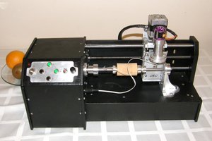

dberegovoy писал(а): т.к. увлекаюсь рыбалкой хочется проектировать и делать свои воблеры
Для воблеров такая поворотка излишняя. Почти треть стоимости станка, сделайте что то типа такого,
gallery_1_162_51190.jpg (10555 просмотров) <a class='original' href='./download/file.php?id=25615&mode=view' target=_blank>Загрузить оригинал (100.57 КБ)</a>
как я понимаю у вас есть ЧПУ станок, тогда лучше на нем делать из двух половинок, это более технологично.

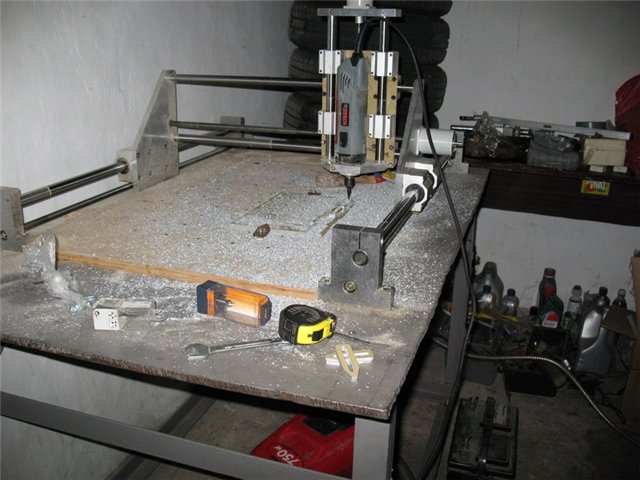

Baha писал(а):как я понимаю у вас есть ЧПУ станок, тогда лучше на нем делать из двух половинок, это более технологично.
Да есть, вот старая фотка (2010г), первая работа (прихваты режу)
мой чпу.jpg (10543 просмотра) <a class='original' href='./download/file.php?id=25617&mode=view' target=_blank>Загрузить оригинал (62.76 КБ)</a>
Что из двух половинок проще согласен, все что нужно это сделать оснастку с установочными штифтами для обработки половинок с двух сторон.
Но что бы 3Д/2Д поверхности получались без необходимости ручной доводки нужно сильно уменьшать шаг и глубину за проход. Станок скоростями не блещет 1500-1800мм/мин. Учитывая то что работаю эпезодически как прпвило "с налета" то время обработки для меня критично. Склонен предпологать что с повороткой должно получиться быстрее и обрабатываемая поверхность чище.

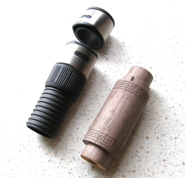

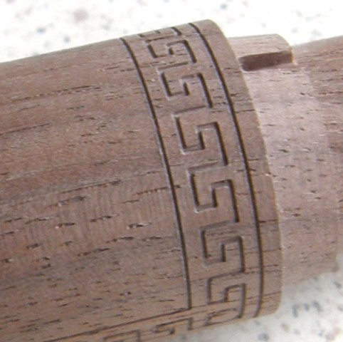

nik1 писал(а):Если поворотка будет не жесткая , то чистую поверхность получить сложно
Вот поверхность изделия после фрезеровки и гравировки, без шлифовки и полировки, на не жесткой поворотке. Шаг 1 градус (0.218мм) при диаметре заготовки 25мм, и диаметре фрезы 2мм,
gallery_1_162_37734.jpg (10507 просмотров) <a class='original' href='./download/file.php?id=25621&mode=view' target=_blank>Загрузить оригинал (56.34 КБ)</a>

Baha писал(а):Вот поверхность изделия после фрезеровки и гравировки

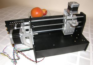

dberegovoy писал(а):а можно фотку Вашей поворотки?

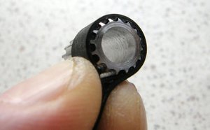

То что выше на фотке сделано на том станочке что еще выше, без всякого редуктора на обычном шаговом моторе. При диаметре заготовки 50мм разрешение на поверхности получается пять соток (0.05мм).
gallery_1_162_781379.jpg (10503 просмотра) <a class='original' href='./download/file.php?id=25623&mode=view' target=_blank>Загрузить оригинал (142.95 КБ)</a>
шкив MXL на 16 зубов, сделано на том же деревянном станке,
gallery_1_162_66899.jpg (10502 просмотра) <a class='original' href='./download/file.php?id=25624&mode=view' target=_blank>Загрузить оригинал (57.19 КБ)</a>
