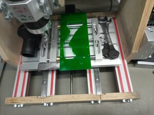

X-Ray писал(а): ↑17 мар 2021, 15:07 Гора родила мышь.
Надо будет потом на дюраль переехать и шпиндель с шаговиками махнуть на нормальные.2021-03-08 11-58-10.JPG
На каких профилях и рельсах собрано? Какие получились габариты и поле?
Смотрится очень :good:, особенно если в дюраль перекрасить.

xenon-alien писал(а): ↑17 мар 2021, 15:38 Почему рельса под столом не на ребро профиля установлена, а на бок?
Так было проще и жёстче.
calabr писал(а): ↑22 мар 2021, 08:14 На каких профилях и рельсах собрано? Какие получились габариты и поле?
Поле чуть меньше А4.

X-Ray писал(а): ↑ Так было проще и жёстче.
:wtf:
Прогиб больше в таком положении

xenon-alien писал(а): ↑22 мар 2021, 11:38
:wtf:
При фрезеровке боковая нагрузка больше, чем вертикальная
Там еще нужно фанерные боковины придерживать.

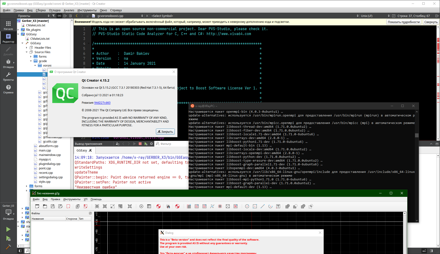

На конец настроил wsl 2 и без виртуалок нормально работать с линуксовым софтом на Windows 10.
Снимок.PNG (9004 просмотра) <a class='original' href='./download/file.php?id=197036&mode=view' target=_blank>Загрузить оригинал (292.91 КБ)</a>

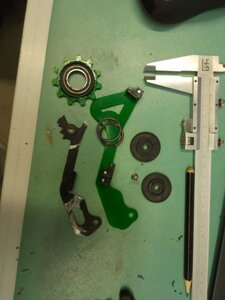

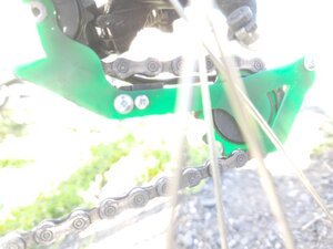

Хорошо когда под рукой мелкий всегда есть. А то с работы пешкодралом не очень хотелось идти.
2022-08-10 15-50-21.JPG (8040 просмотров) <a class='original' href='./download/file.php?id=204463&mode=view' target=_blank>Загрузить оригинал (14.12 МБ)</a>
2022-08-10 15-50-33.JPG (8040 просмотров) <a class='original' href='./download/file.php?id=204464&mode=view' target=_blank>Загрузить оригинал (13.53 МБ)</a>
Пы.Сы верхний ролик тоже бы поправить.
2022-08-11 10-00-27.JPG (7998 просмотров) <a class='original' href='./download/file.php?id=204473&mode=view' target=_blank>Загрузить оригинал (8.45 МБ)</a>
Этих на 5 лет хватило, сколько из стеклотекстолита проедут?

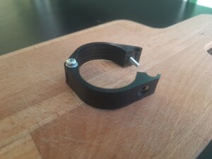

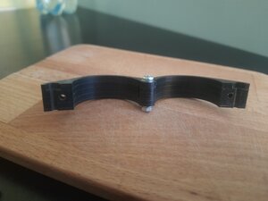

Как же в детстве авиамодельном ЧПУхи не хватало, теперь вел дорабатывается и всё своё)))

Как я тебя понимаю, особенно имея и ЧПУ станок, и 3д принтер, и токарный станок, сразу столько возможностей появляется :-)
