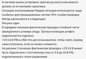

VAT писал(а): о механической юстировке в этом описании ничего нет.
На стр 9 есть, вот корявый гугл перевод
1.png (21433 просмотра) <a class='original' href='./download/file.php?id=197693&sid=fdc118a0513e2a026ec272f2e6184c3d&mode=view' target=_blank>Загрузить оригинал (158.57 КБ)</a>

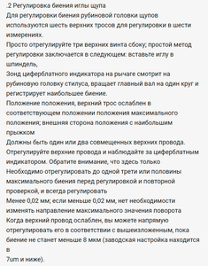

VAT писал(а): выходной уровень вроде как на выбор, хотя чем его выбрать тоже не видно
Ага, ничего не понять
2.png (21432 просмотра) <a class='original' href='./download/file.php?id=197694&sid=fdc118a0513e2a026ec272f2e6184c3d&mode=view' target=_blank>Загрузить оригинал (85.82 КБ)</a>

спасиб. да действительно, регулировка есть и наверное можно с этим разобраться.. еще бы отзывы кто купил..

xvovanx писал(а): Ага, ничего не понять
Да это в принципе не так важно, электронику можно и свою соорудить. была б механика нормальная
