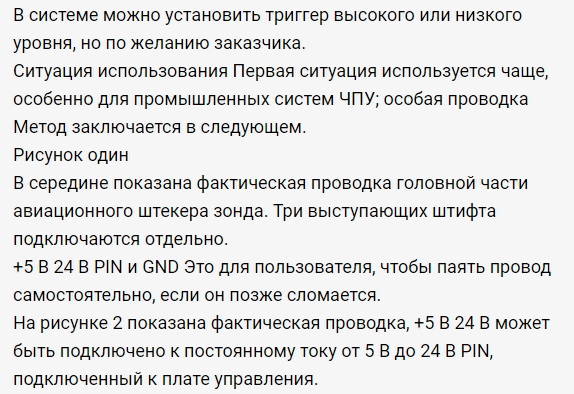

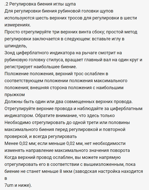

VAT писал(а): ↑ о механической юстировке в этом описании ничего нет.
На стр 9 есть, вот корявый гугл перевод
1.png (23828 просмотров) <a class='original' href='./download/file.php?id=197693&sid=0cb2250ab99be65f62d15c860a4959ec&mode=view' target=_blank>Загрузить оригинал (158.57 КБ)</a>
VAT писал(а): выходной уровень вроде как на выбор, хотя чем его выбрать тоже не видно
Ага, ничего не понять
2.png (23827 просмотров) <a class='original' href='./download/file.php?id=197694&sid=0cb2250ab99be65f62d15c860a4959ec&mode=view' target=_blank>Загрузить оригинал (85.82 КБ)</a>

спасиб. да действительно, регулировка есть и наверное можно с этим разобраться.. еще бы отзывы кто купил..

Да это в принципе не так важно, электронику можно и свою соорудить. была б механика нормальная
