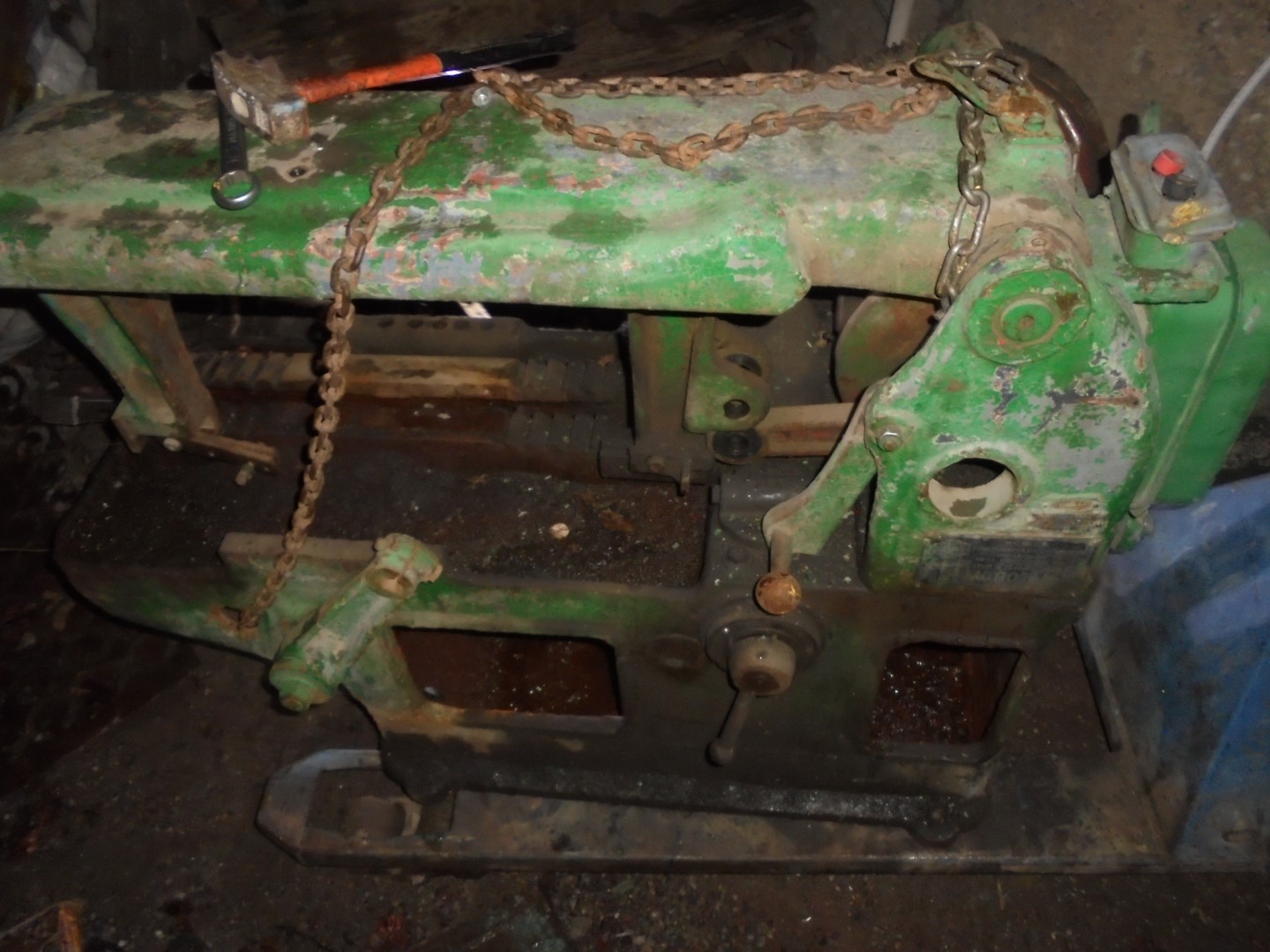

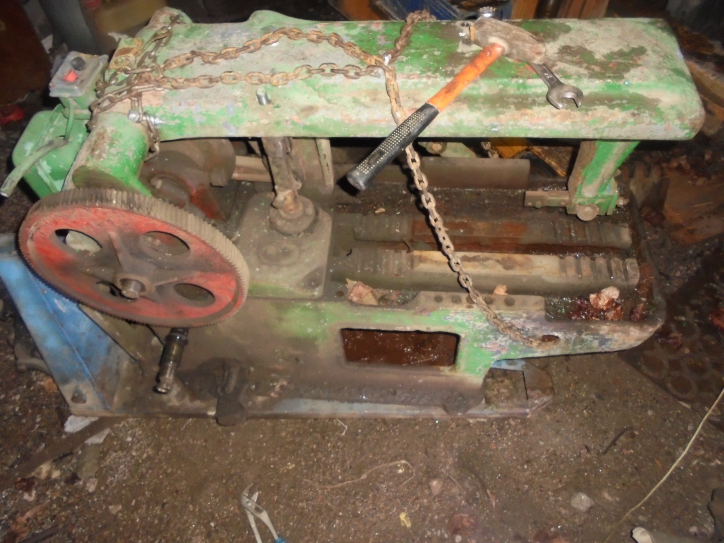

Притянули мех. пилу(название не помню).

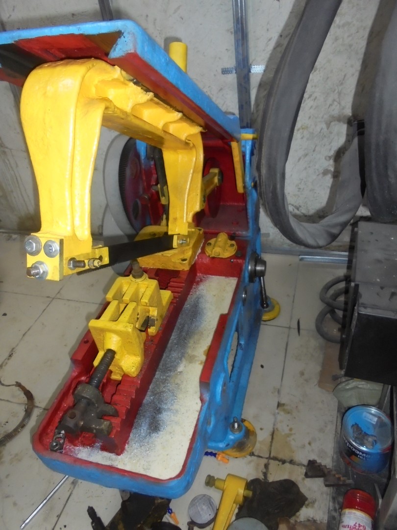

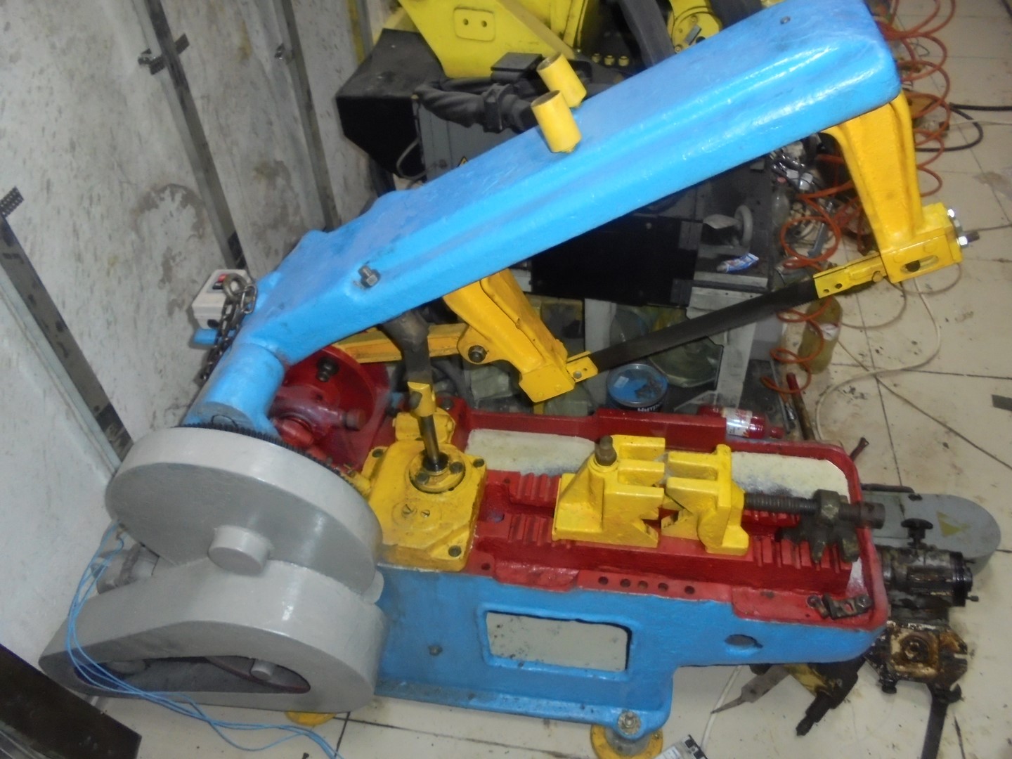

Малость почистили, покрасили, изготовили не достающих кожухов, поставили насос СОЖ, главный двигатель. Перебрали гидравлику(пила не работала). У этих пил есть особенность - когда их разбирают чудо механики, там есть хитрая морковка. При вынимании ее выпрыгивают 5шт шариков. Шарики падают на дно маслобака и их не видно, а пила уже не работает. Пилькает оно бодро.

Хорошая пиляка :)
Re: Наш цех.
N1X писал(а):Хорошая пиляка
К ней купили еще штуку для заточки пил 3Е642е, но об этом потом :)
Re: Наш цех.
Ну значит не будет у вас классных ножей из убитых пил )
