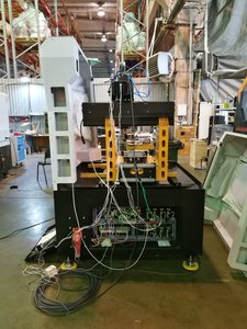

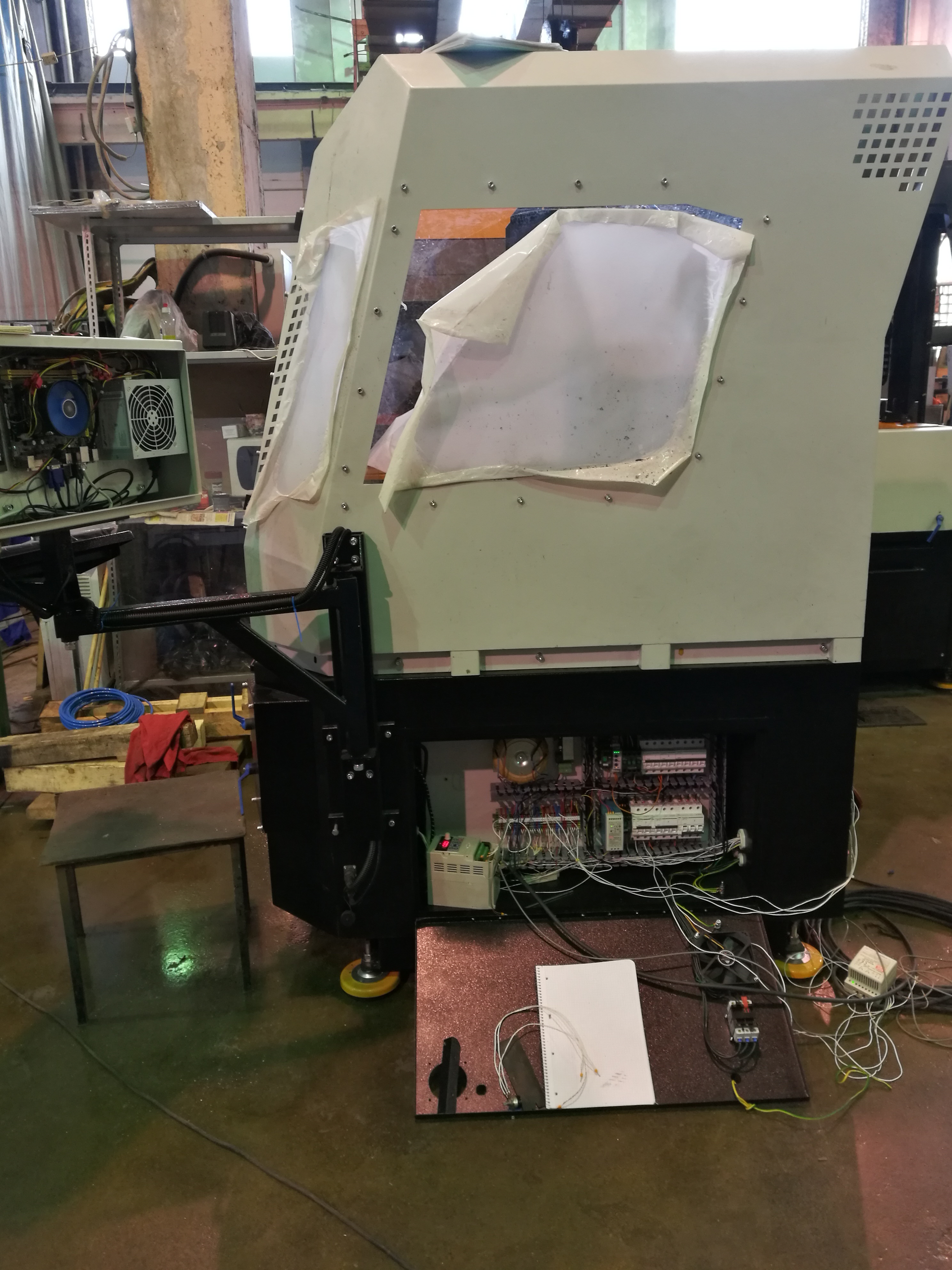

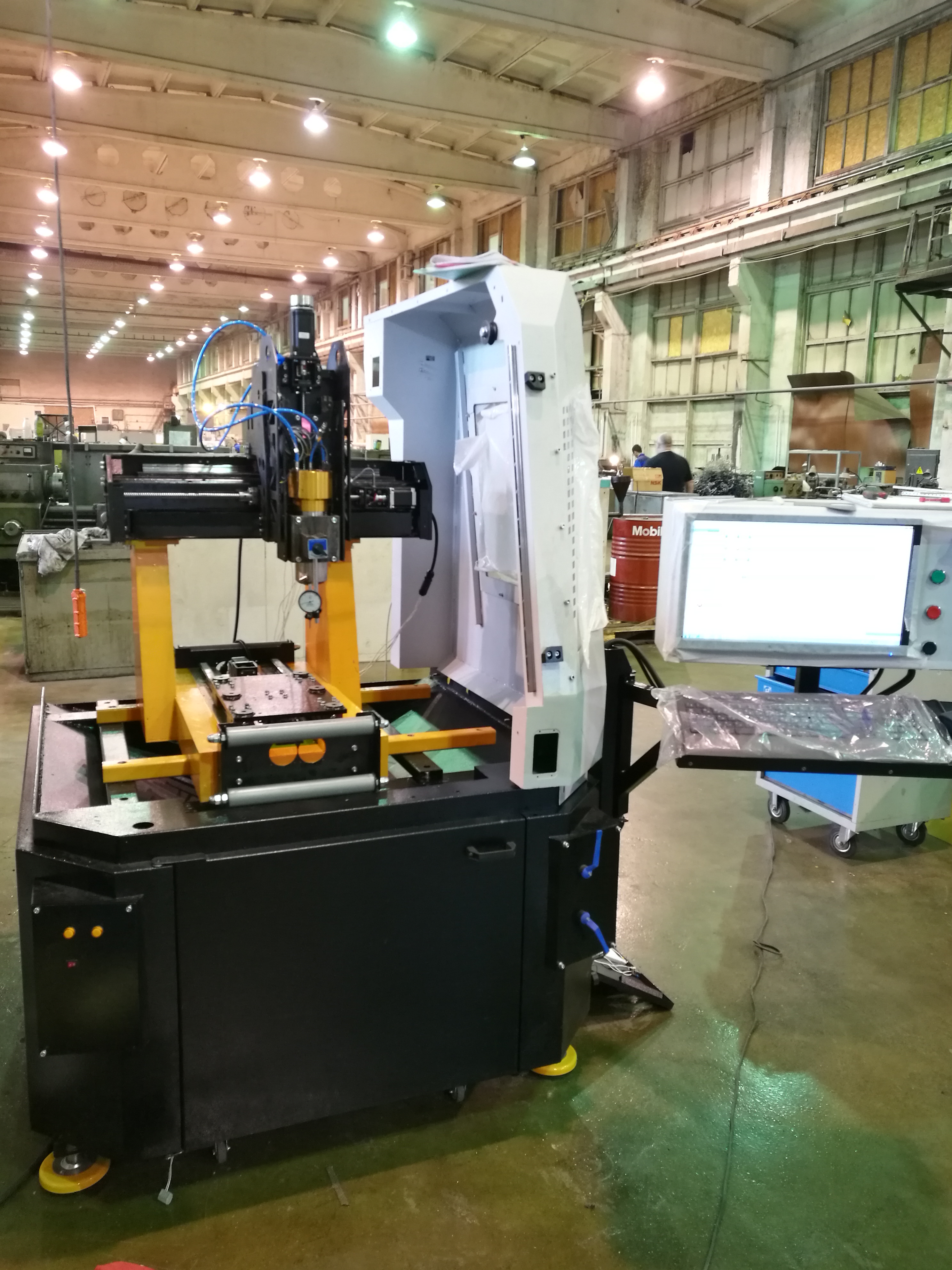

Давайте и я что ли фотки повыкладываю, чтобы было что обсуждать.
Станок в процессе сборки и настройки.
IMG_20170829_100208.jpg (4049 просмотров) <a class='original' href='./download/file.php?id=119428&mode=view' target=_blank>Загрузить оригинал (3.25 МБ)</a>
IMG_20170829_100221.jpg (4049 просмотров) <a class='original' href='./download/file.php?id=119429&mode=view' target=_blank>Загрузить оригинал (2.74 МБ)</a>
IMG_20170829_100332.jpg (4049 просмотров) <a class='original' href='./download/file.php?id=119430&mode=view' target=_blank>Загрузить оригинал (2.93 МБ)</a>

зачем датчик на опоре (креплении движка) оси игрик?
vozenzuka
Сообщения: 9
Зарегистрирован: 16 июн 2017, 11:01
Репутация: 12
Настоящее имя: Алексей Кузнецов
Re: Завод Умные станки
Сообщение vozenzuka »
Такие датчики на всех координатах. Для точного возврата в машинный ноль.

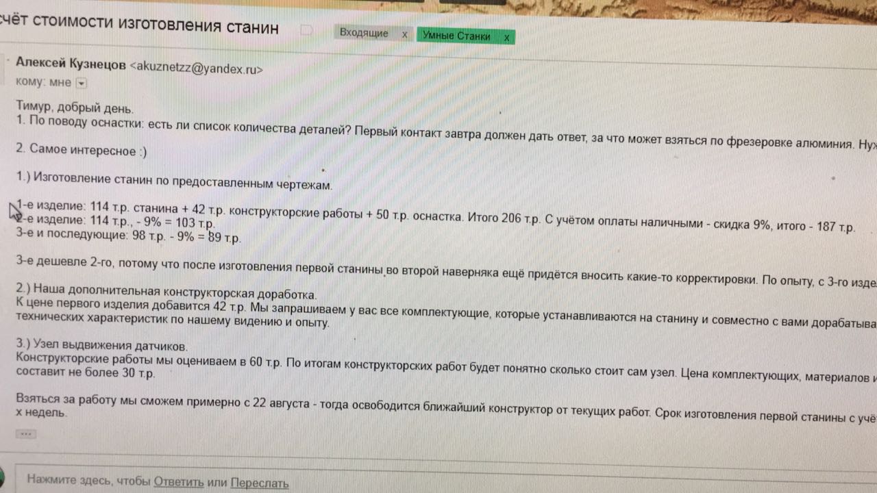

ну таки помолясь начнем...

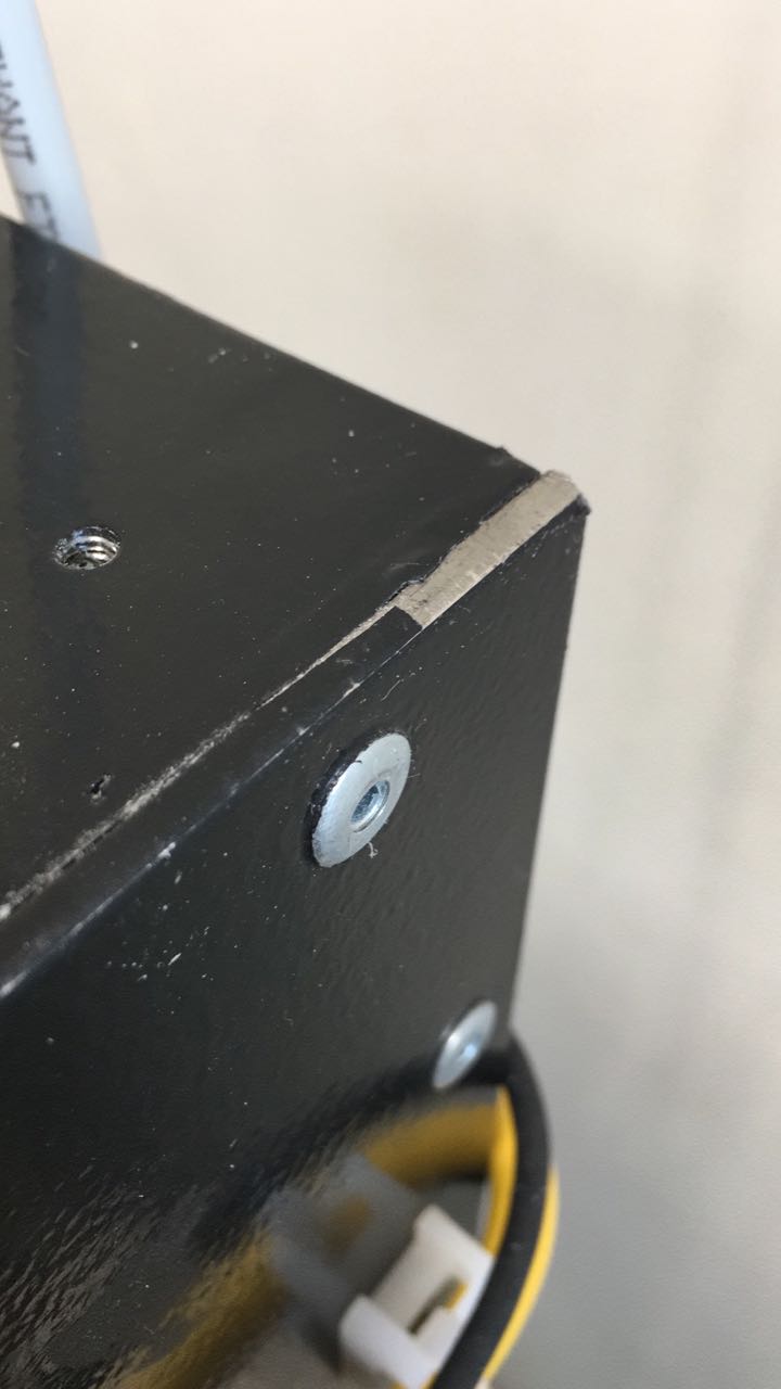

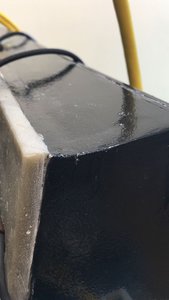

Значится чтобы было понятно о чем речь - был заказ на станину (базу) для многоосевого токарно-фрезерного станка. станок реально высокой точности. что бы понимать - в качестве комплектующих использованы паркеровские линейные модули повышенной точности, микронные линейки и тд и тп. Требования предъявляемые к станине - параллельности установочных плоскостей - сотка. плоскостность тоже в районе 1.5 соток по плоскостям установочных поверхностей (!!).. Вес 140кг..
На что был получен ответ - ваши требования для нас не предел - обеспечим не напрягаясь. так как станок пилотный, и дальше должны были быть еще 3-4 таких же машинки, то технология изготовления была предложена следующая - конструктора этого передового производства разрабатывают оснастку для литья (40тр).. "заводчане" изготавливают разработанную их конструкторами оснастку (50тр) и изготавливают первую станину. (114тр). (Обратите внимание на суммы и работы - это важно). Итого - первая станина со всеми скидками выходит в 190тр. вторая в 105, третья и последующие в 90.. ну вроде логично. первая - цена с работой и оснасткой. вторая - мелкие изменения, третья и дальше - уже все устаканилось..
что бы небыло мыслей что я вру или че то не договариваю вот письмо он мисье который тут сам себя пиарит...
WhatsApp Image 2017-09-12 at 16.53.17.jpeg (3720 просмотров) <a class='original' href='./download/file.php?id=120148&mode=view' target=_blank>Загрузить оригинал (135.21 КБ)</a>

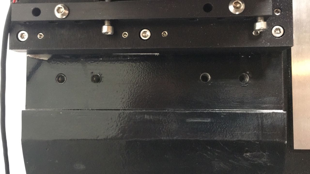

здесь слой литья должен быть до 3мм.. потому что сюда конструкторы завода разрабатывали систему юстировки, которая в итоге просто не достает до модуля... модуль оказался "чу-чуть выше"... плюс еще и резьбы "немного не софпали"....
WhatsApp Image 2017-09-12 at 16.19.55.jpeg (3720 просмотров) <a class='original' href='./download/file.php?id=120138&mode=view' target=_blank>Загрузить оригинал (114.54 КБ)</a>

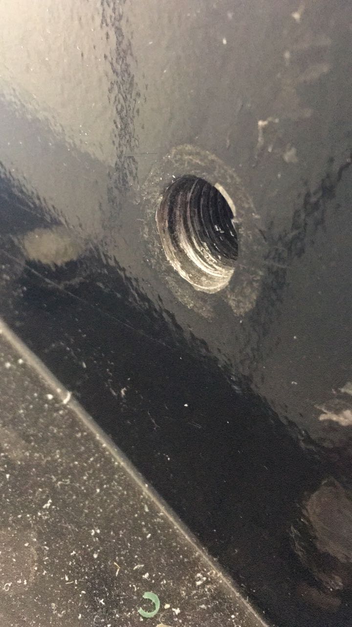

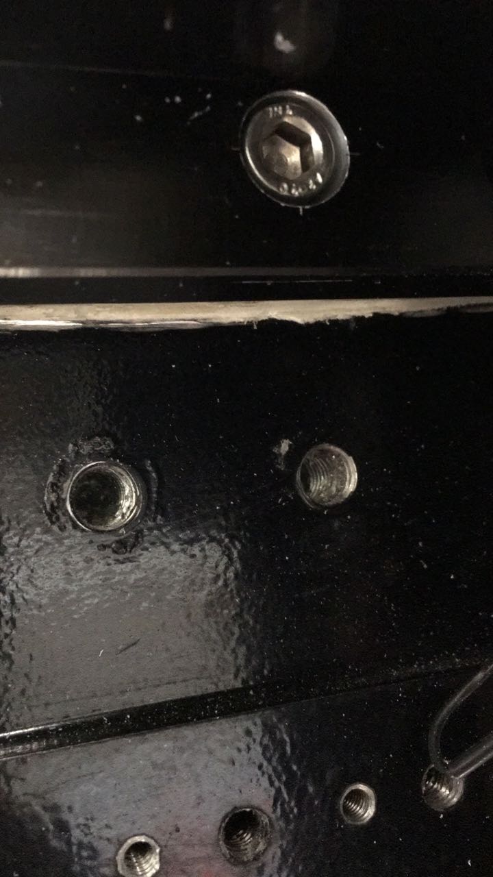

все резьбы пришли вот в таком состоянии... плюс сами резьбы кривые и косые...
WhatsApp Image 2017-09-12 at 16.20.28.jpeg (3720 просмотров) <a class='original' href='./download/file.php?id=120139&mode=view' target=_blank>Загрузить оригинал (98.08 КБ)</a>
точности в сотку в понимании завода выглядят вот так...
WhatsApp Image 2017-09-12 at 16.22.25.jpeg (3720 просмотров) <a class='original' href='./download/file.php?id=120140&mode=view' target=_blank>Загрузить оригинал (88.72 КБ)</a>
Обратите внимание - как стоят крепежные винты. Так же обращаю внимание что это новый паркеровский модуль, стоимостью за 2.5 килобакса.. чертежи установочных размеров производителям были переданы. соответственно вопрос - почему пришлось пилить отверстия в новых модулях ? потому что у паркера кривая документация ???
вот эта плоскость если верить чертежам (нашим) плоская... ибо на нее ставятся защитные экраны.. что-то видимо мы изобразили не так.. или у инженеров проблемы с пониманием чертежей...

такелажные резьбы убитые все.... крюков или рымов в комплекте нету..
WhatsApp Image 2017-09-12 at 16.24.13.jpeg (3720 просмотров) <a class='original' href='./download/file.php?id=120142&mode=view' target=_blank>Загрузить оригинал (121.24 КБ)</a>

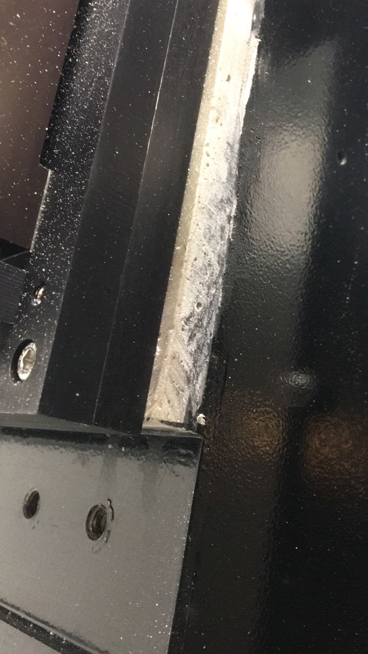

идеальные, глянцевые поверхности которые обещает производитель "будет как на машине" реально выглядят вот так:
WhatsApp Image 2017-09-12 at 16.24.54.jpeg (3720 просмотров) <a class='original' href='./download/file.php?id=120143&mode=view' target=_blank>Загрузить оригинал (96.9 КБ)</a>
ну немножко дырок.. следов болгарки.. на скорость ведь не влияет...

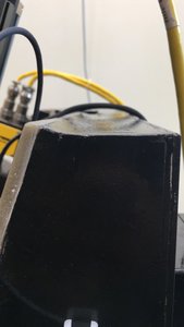

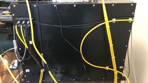

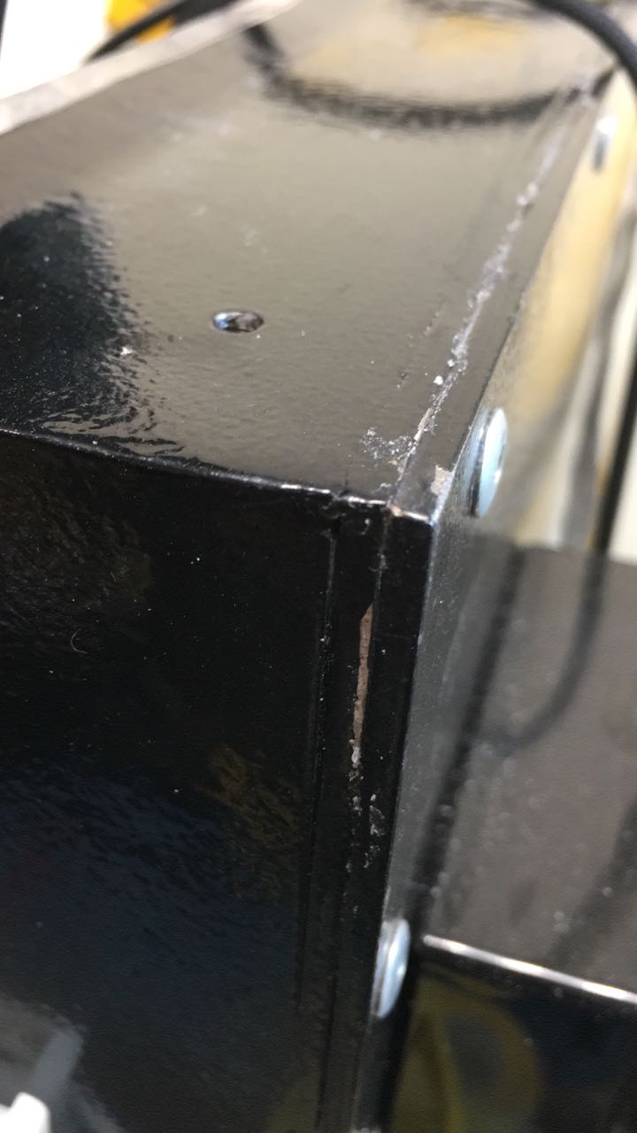

Задняя стена имеет две плиты.. Хотя по проекту она там одна...
WhatsApp Image 2017-09-12 at 16.25.40.jpeg (3720 просмотров) <a class='original' href='./download/file.php?id=120144&mode=view' target=_blank>Загрузить оригинал (70.82 КБ)</a>
знаете почему ? это я чуть ниже напишу...:)
Порошковая краска (отдельно кстати оговоренная, как и обработка металла перед покраской, как и грунтовка) почему то непринужденно отваливается...
WhatsApp Image 2017-09-12 at 16.26.45.jpeg (3720 просмотров) <a class='original' href='./download/file.php?id=120145&mode=view' target=_blank>Загрузить оригинал (53.58 КБ)</a>
но это не страшно... страшно то что она растворяется растворителем... и СОЖ... интересная краска да ???
очень интересно выглядят плоскости в исполнении завода...
WhatsApp Image 2017-09-12 at 16.33.38.jpeg (3720 просмотров) <a class='original' href='./download/file.php?id=120147&mode=view' target=_blank>Загрузить оригинал (57.83 КБ)</a>
прикольные такие плоскости да ?...

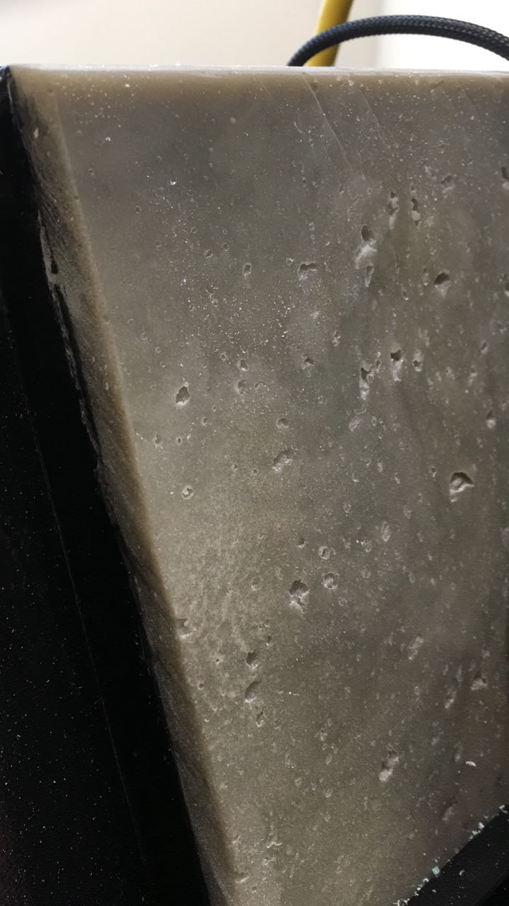

Теперь о том почему плит две. и почему вторая так интересно закреплена..
WhatsApp Image 2017-09-12 at 16.31.35.jpeg (3720 просмотров) <a class='original' href='./download/file.php?id=120146&mode=view' target=_blank>Загрузить оригинал (96.54 КБ)</a>
в ТЗ было оговорено что вес базы ДО 140 кг... и на это особо обращалось внимание, так как поднимать ее на 3 этаж. Но изготовитель почему то решил что отливка в 250 кг нам подойдет больше... в результате она поехала из транспортной обратно к изготовителю...
Изготовитель же не нашел ничего лучшего как повыгрызать из нее куски полимера.. на 100 кг... а дырку зашить вторым листом.. на заклепочках...
Ну и самое интересно - видя такое отношение мы решили прекратить всякие сношения с данными безусловно уважаемыми донами... и попросили даже не вернуть нам оснастку для изготовления следующих отливок, а просто показать.. ну она же нами оплачена уже.. 40 конструктору.. 50 за изготовление...
на что был получен ответ - "а мы ее не делали".. мы типа по новой технологи... без нее.. На вопрос - а как же заплаченные деньги - тупо молчание... Причем интересно - конструктор у них типа не свой, а удаленно работает с ними.. с него деньги вообще получить нереально.. ибо он чуть что - "мы уже не работаем с ними"... Короче 90 тр откровенно "отдыхай-жена"..
Короче данный заводик - ворье и жулье. Дальше фотки по мере свободного времени буду добавлять.
