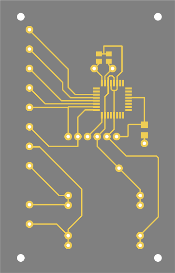

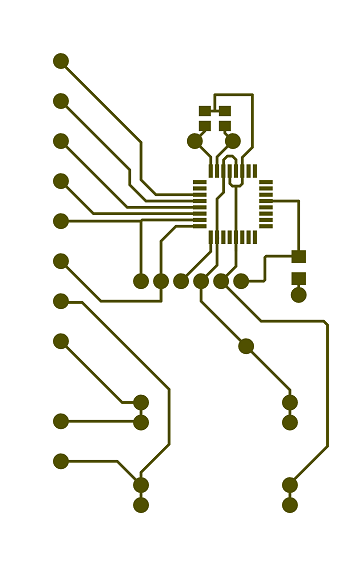

Если запустить программу: QuickGerberRender.exe и на форму программы, мышкой например перетянуть сразу 3 моих файла : 2-гербер файла и файл сверловки (вот архив:
grb+drill.rar
(1.7 КБ) 382 скачивания
То получаем вот такие рисунки:
FinalAfterCopper.png (5468 просмотров) <a class='original' href='./download/file.php?id=114440&mode=view' target=_blank>Загрузить оригинал (39.1 КБ)</a>
Top_copper.png (5468 просмотров) <a class='original' href='./download/file.php?id=114441&mode=view' target=_blank>Загрузить оригинал (27.11 КБ)</a>
Причем в коде есть параметр DPI который можно менять, благодаря чему можно получать изображение разного размера, одной и той-же схемы.

Не очень работает, мои платы не переваривает.
FinalAfterCopper.png (5413 просмотров) <a class='original' href='./download/file.php?id=114657&mode=view' target=_blank>Загрузить оригинал (226.32 КБ)</a>

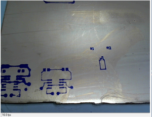

Первые пробы создания плат по траекториям из новой программы,
засветка фоторезиста:
2017-06-30_194549.png (5368 просмотров) <a class='original' href='./download/file.php?id=115095&mode=view' target=_blank>Загрузить оригинал (502.97 КБ)</a>
И результат:
2017-06-30_195329.png (5368 просмотров) <a class='original' href='./download/file.php?id=115096&mode=view' target=_blank>Загрузить оригинал (414.64 КБ)</a>
Скоро получу ещё 2-х компонентную защитную маску белого цвета, попробую тогда засвечивать шелкографию :-)

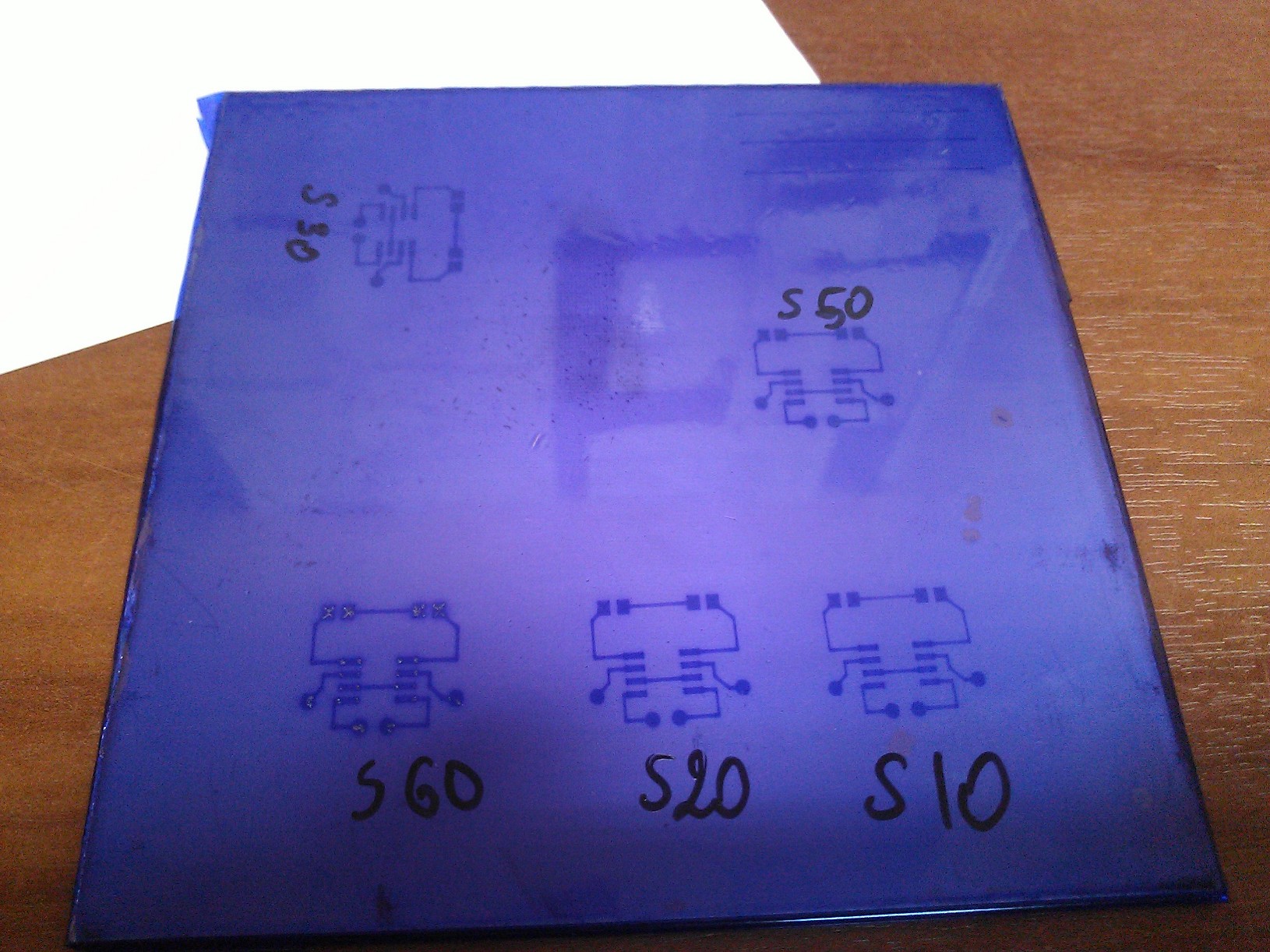

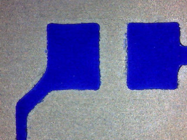

Еще провел тесты:
https://www.youtube.com/watch?v=k6AbtOBIqUk
Что дало вот такие результаты:
WP_001908.jpg (5337 просмотров) <a class='original' href='./download/file.php?id=115129&mode=view' target=_blank>Загрузить оригинал (459.3 КБ)</a>
WP_001910.jpg (5337 просмотров) <a class='original' href='./download/file.php?id=115130&mode=view' target=_blank>Загрузить оригинал (295.54 КБ)</a>
s10-1.jpg (5337 просмотров) <a class='original' href='./download/file.php?id=115126&mode=view' target=_blank>Загрузить оригинал (62.14 КБ)</a>
s10-2.jpg (5337 просмотров) <a class='original' href='./download/file.php?id=115127&mode=view' target=_blank>Загрузить оригинал (61.33 КБ)</a>
s10-3.jpg (5337 просмотров) <a class='original' href='./download/file.php?id=115128&mode=view' target=_blank>Загрузить оригинал (67.29 КБ)</a>
Более подробно описал тут: http://selenur.ru/?p=857

Видно где при торможении пересвет и линия расширяется, не пробовал растром прогонять?
Багтрекер
Тестовая версия
Re: Мои увлечения, и прочие штуки :-)
X-Ray писал(а):Видно где при торможении пересвет и линия расширяется, не пробовал растром прогонять?
Пока только векторные данные использую, из своего парсера, до чужой компоненты, которую выкладывал выше, ещё не добрался... :-)
