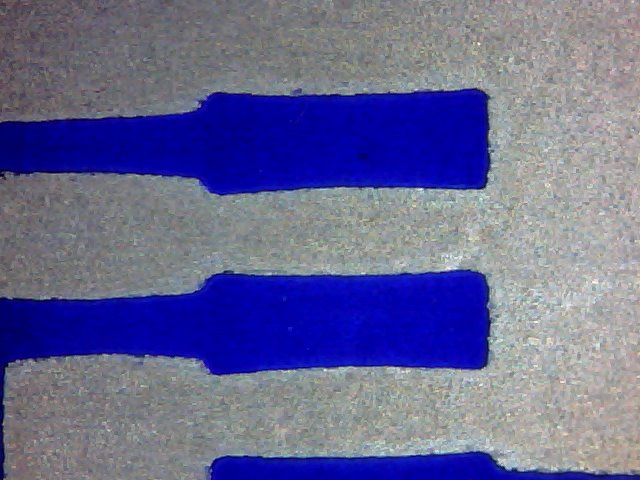

Первые пробы создания плат по траекториям из новой программы,
засветка фоторезиста:
2017-06-30_194549.png (5378 просмотров) <a class='original' href='./download/file.php?id=115095&mode=view' target=_blank>Загрузить оригинал (502.97 КБ)</a>
И результат:
2017-06-30_195329.png (5378 просмотров) <a class='original' href='./download/file.php?id=115096&mode=view' target=_blank>Загрузить оригинал (414.64 КБ)</a>
Скоро получу ещё 2-х компонентную защитную маску белого цвета, попробую тогда засвечивать шелкографию :-)

Еще провел тесты:
https://www.youtube.com/watch?v=k6AbtOBIqUk
Что дало вот такие результаты:
WP_001908.jpg (5347 просмотров) <a class='original' href='./download/file.php?id=115129&mode=view' target=_blank>Загрузить оригинал (459.3 КБ)</a>
WP_001910.jpg (5347 просмотров) <a class='original' href='./download/file.php?id=115130&mode=view' target=_blank>Загрузить оригинал (295.54 КБ)</a>
s10-1.jpg (5347 просмотров) <a class='original' href='./download/file.php?id=115126&mode=view' target=_blank>Загрузить оригинал (62.14 КБ)</a>
s10-2.jpg (5347 просмотров) <a class='original' href='./download/file.php?id=115127&mode=view' target=_blank>Загрузить оригинал (61.33 КБ)</a>
s10-3.jpg (5347 просмотров) <a class='original' href='./download/file.php?id=115128&mode=view' target=_blank>Загрузить оригинал (67.29 КБ)</a>
Более подробно описал тут: http://selenur.ru/?p=857

Видно где при торможении пересвет и линия расширяется, не пробовал растром прогонять?

X-Ray писал(а):Видно где при торможении пересвет и линия расширяется, не пробовал растром прогонять?
Пока только векторные данные использую, из своего парсера, до чужой компоненты, которую выкладывал выше, ещё не добрался... :-)

Сергей, приветствую! А если луч немного расфокусировать? Ну, скажем, до 0,3 мм, тогда дорожку шириной 0,3мм можно проходить за один проход...
Да можно, достаточно указать нужный отступ.
