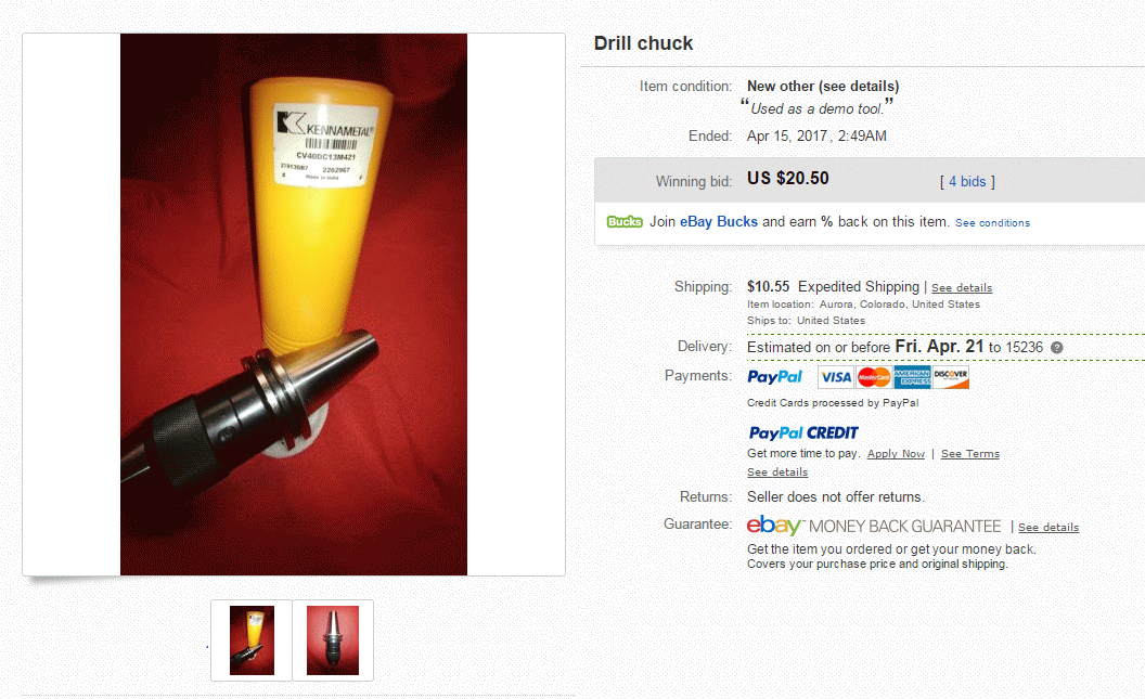

"Demo tool" - это как? Массогабаритный макет? :)
Сообщения: 5886
Скорее всего лежало в витрине где-то.
Но стремновато конечно :). Впрочем за 20ку и массогабаритный сойдет :)
ну учитывая что он в финке у дилера стоит 280 евро.. а у нас почти в два раза дороже... :) Демо-тул - витринный образец. или использовался как наглядное пособие. счас лежит второй такой же точно. цена аукциона начинается со 195 баксов.. за двадцатку фирмовый монолитный патрон - моя шибко довольна :)

Да нет никакого фильтра. да и не по моим убеждениям не помогает он. да и продавцов мониторить тоже бесполезно. слишком их много.
просто банально с определенной периодичностью перерываю интересные для себя темы. конкретно данный патрон был выдернут благодаря банальной лени продавана.
если бы продаван указал в названии помимо "сверлильный патрон" хотя бы еще что-то - тип конуса, cnc, название фирмы - он ушел бы раз в 10 дороже. а так как
продаван банально поленился - этот патрон не бился ни по каким запросам типа "патрон конус такой то" или "патрон фирма".. или "патрон чпу"... я вообще случайно его нашел
когда искал мелкий фирмовый патрон на очередную сверлилку. вбил банально "Drill chuck" и тут на тебе такая хрень... ясень пень что тем кто ищет банальный патрон от дрели
такая пердомандула нафиг не вперлась.. фигли - на дель то его хрен присобачишь.... :) ну а дальше поставил ставку и сидел наблюдал.. как оказалось - реально для дрелей и
шуруповертов он не интересен :) по этому не ленитесь - ройте. и будет вам тоже счастье.

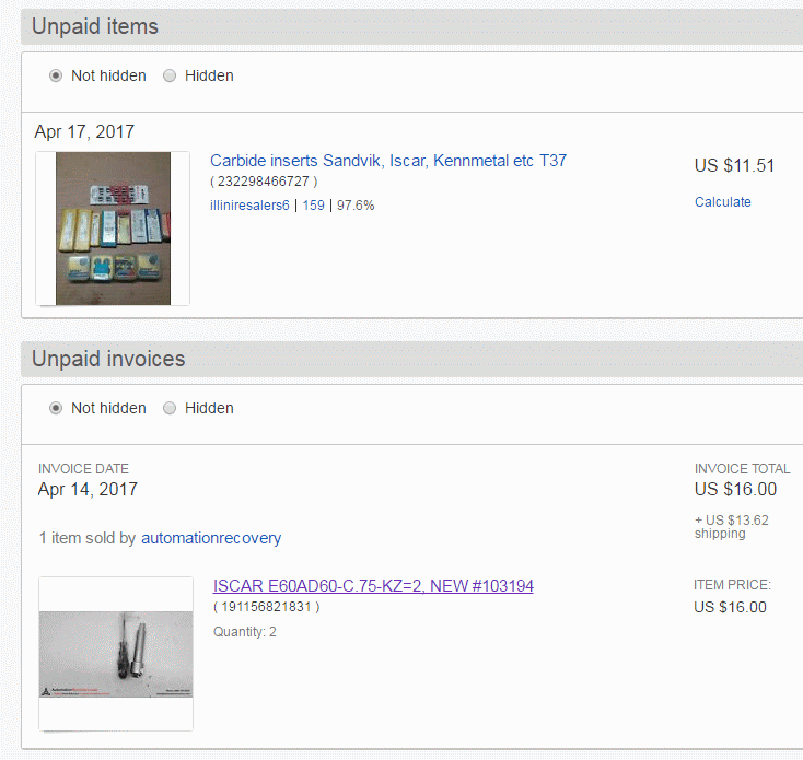

вот еще две радости приключились...
Буфер обмена01.gif (5486 просмотров) <a class='original' href='./download/file.php?id=109179&mode=view' target=_blank>Загрузить оригинал (46.16 КБ)</a>
второй кстати кому интересно - ссылка на товар вот: http://www.ebay.com/itm/191156821831?_t ... EBIDX%3AIT
у чела стоит ценник в районе 11 баксов, но по оферу он отдал две по 8. думаю что если будут еще предложения - по тем же 8 баксов можно забрать.
доставка через посредника. но за 8 баксов нулевый искаровский фасочник - тут вы его хрена лысого найдете... одна отвертка у дилера дороже стоит :hehehe: :hehehe: :hehehe:
там еще 6 штук осталось.. они кстати под стандартную пластинку 1003 по памяти.

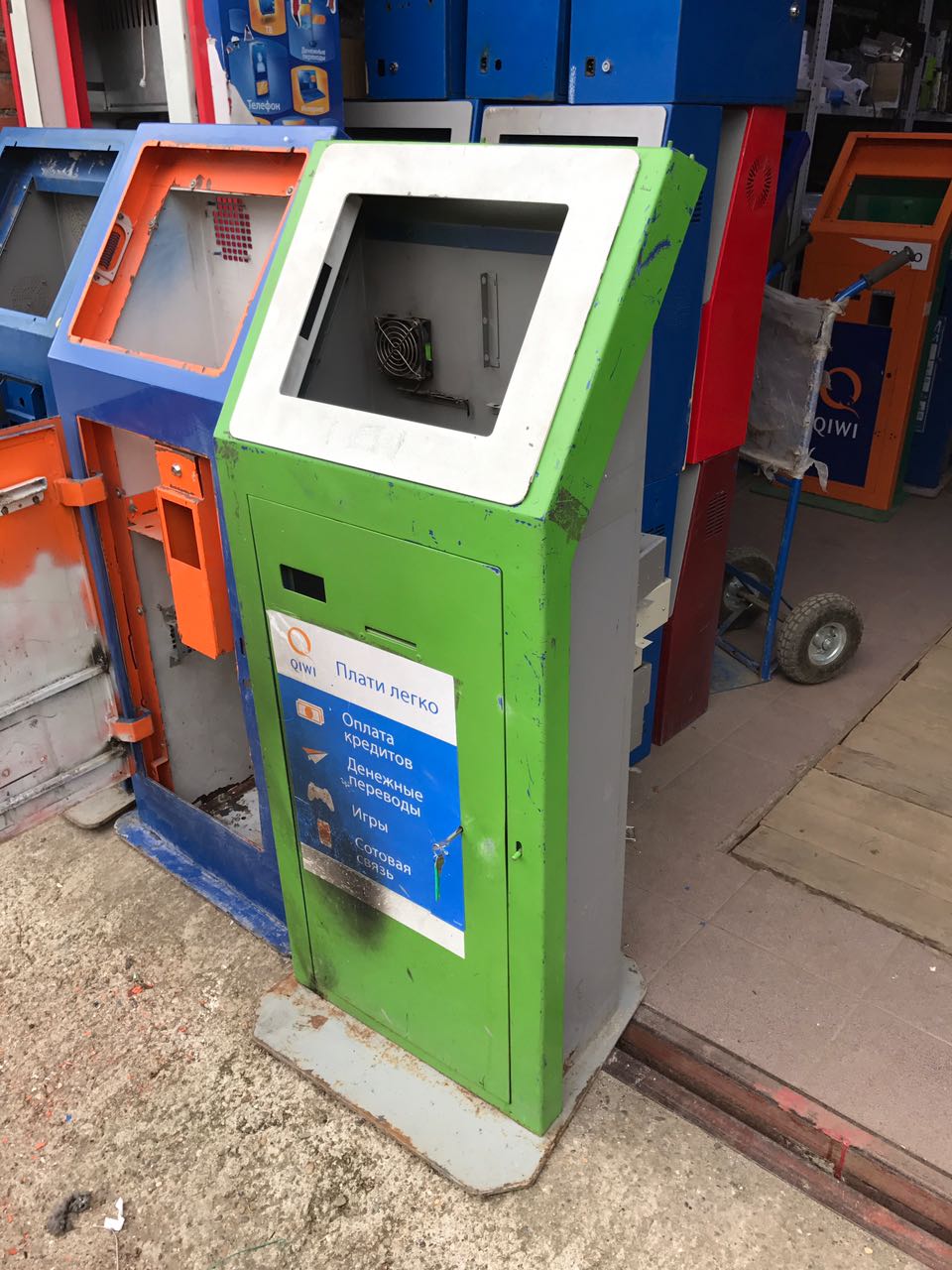

https://www.avito.ru/ticis/krasnodar
Вот такие терминалы. Корпуса голые. 3тыс руб. Есть разные корпуса. Зелёный я купил. Должен приехать через пару дней! Синие ещё остались. Тот с некрасивой монтированным замком по-моему за 2 труб отдаёт. Есть ещё много разных корпуса.

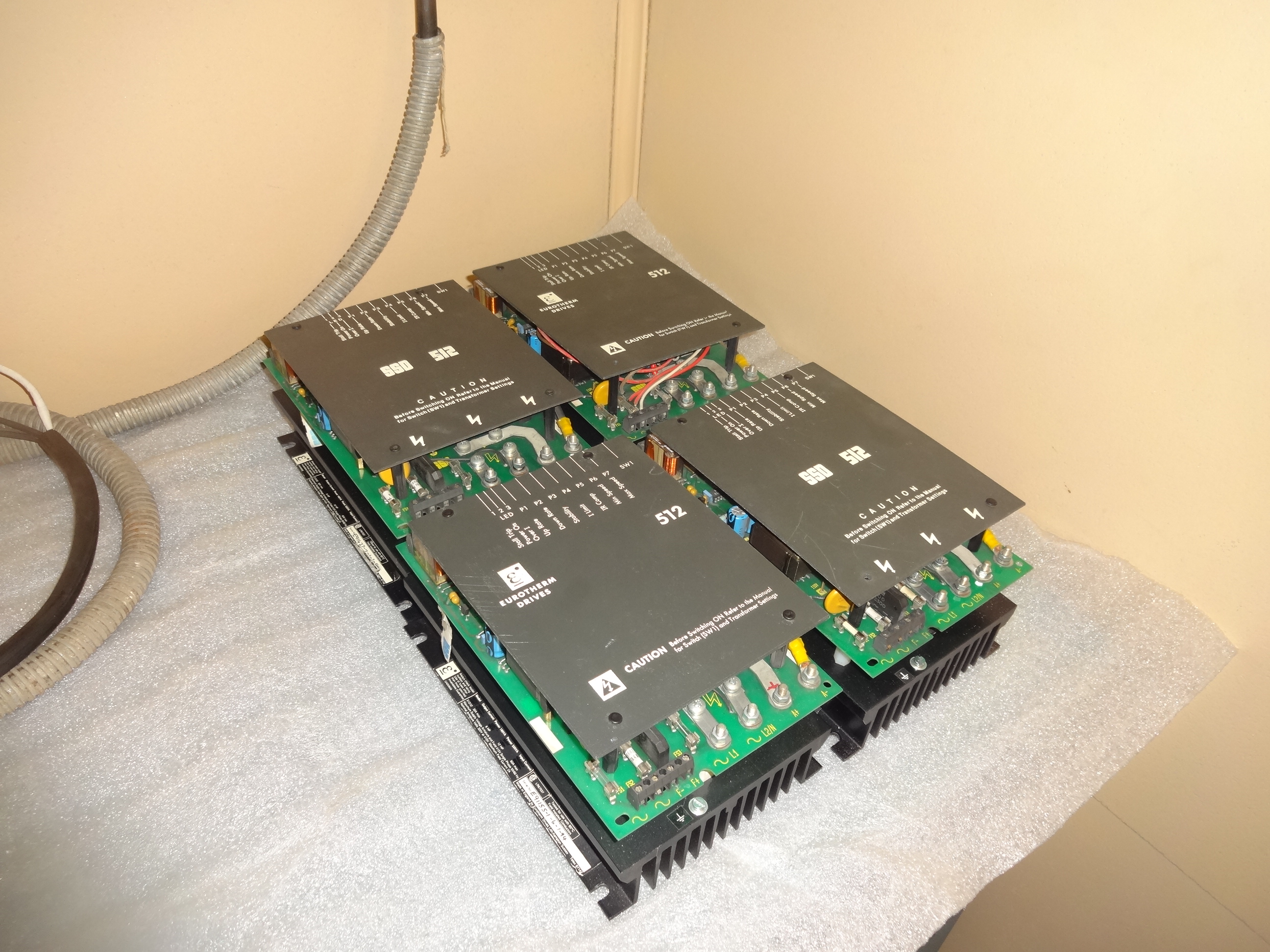

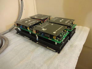

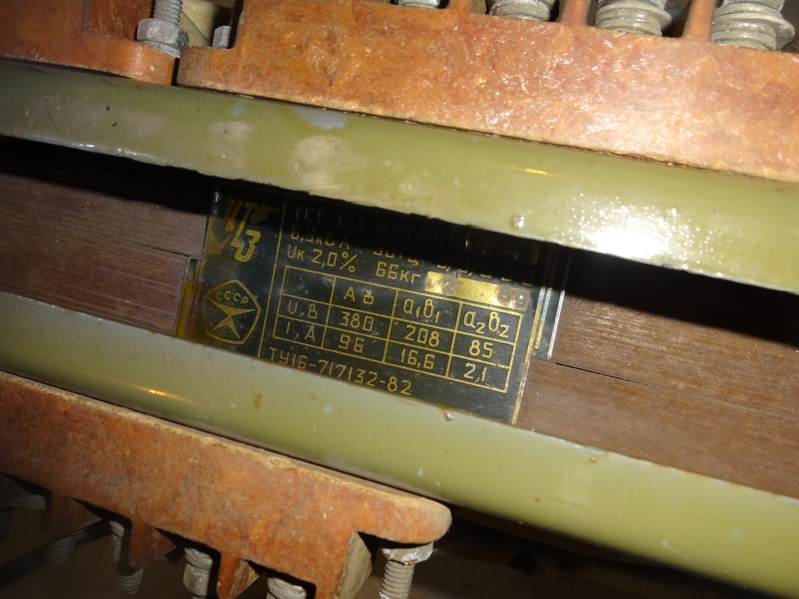

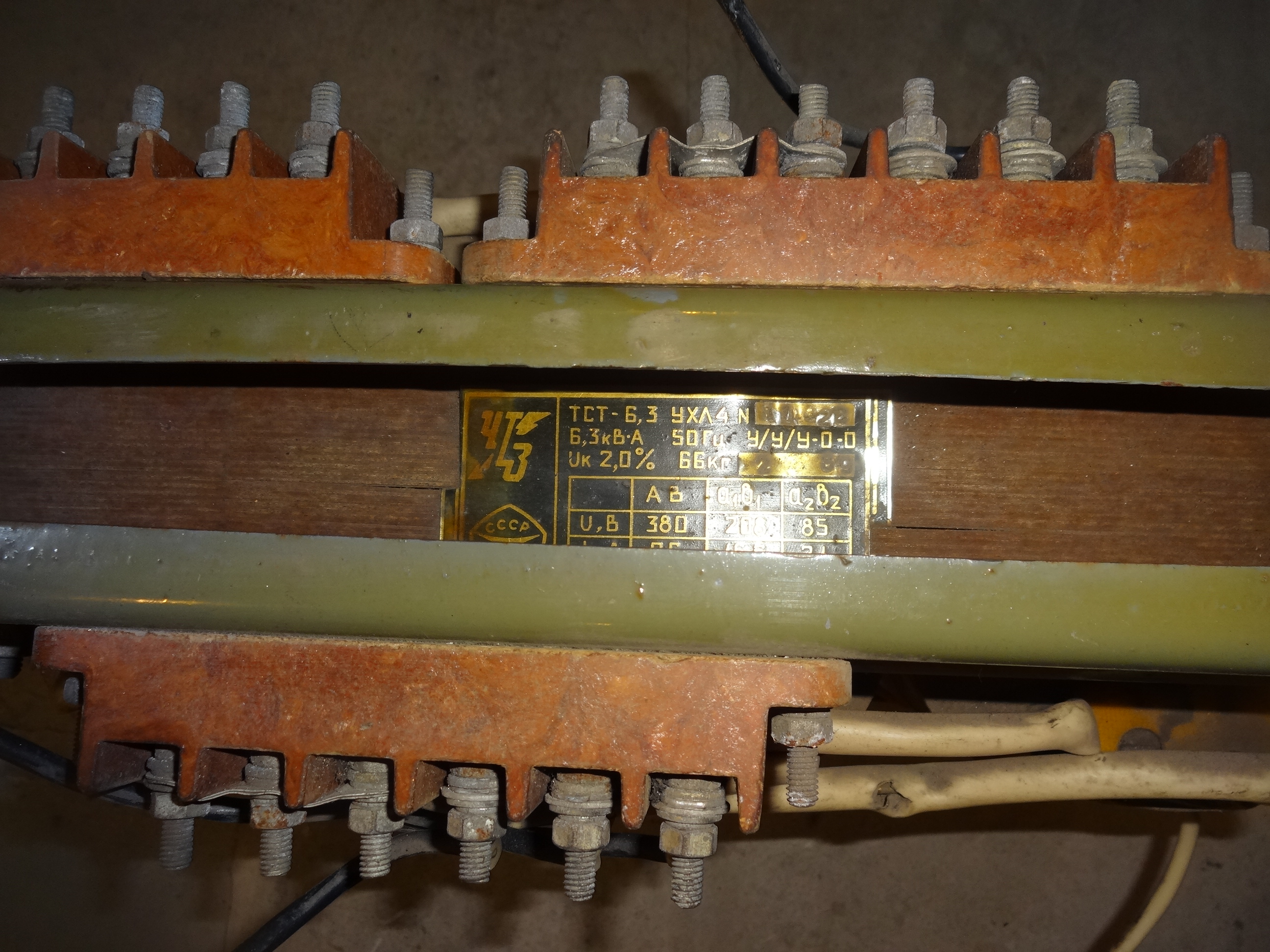

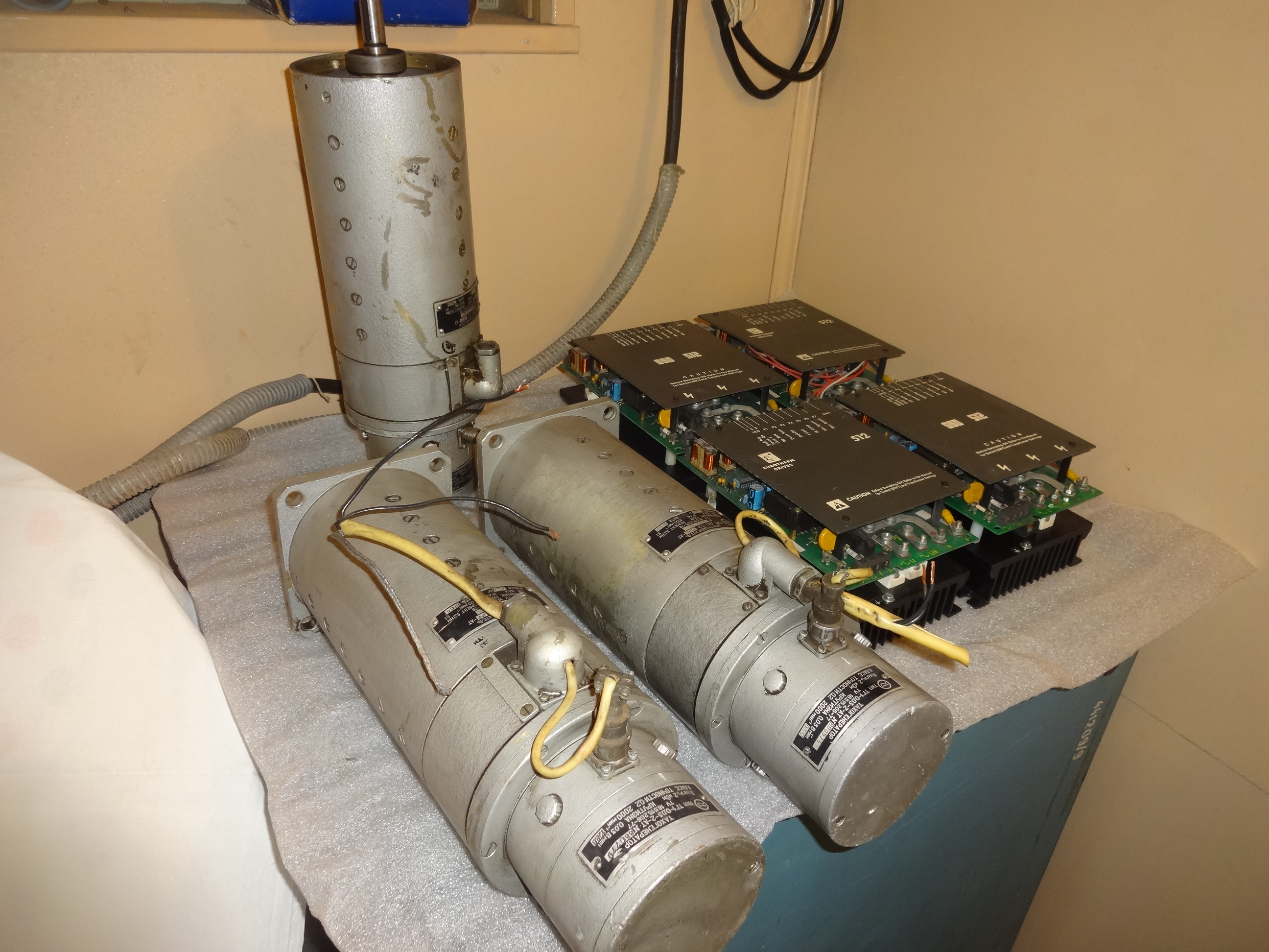

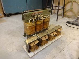

Веду с одним заводом вялотекущие переговоры о покупке 6720вф2 под модернизацию. Планировал поставить туда китайские киловаттные (якобы) сервомоторы серии 90ST 4Нм (якобы), которые недавно купил (см. пост 3736). В этом случае можно было бы при желании вообще по минимуму - степдир и мач.
В базе у 6720фв2 стоят оптические линейки плюс в темах про КФПЭ-250 уж больно хвалят мощные моторы (цитирую: "вся соль в малых перемещениях").

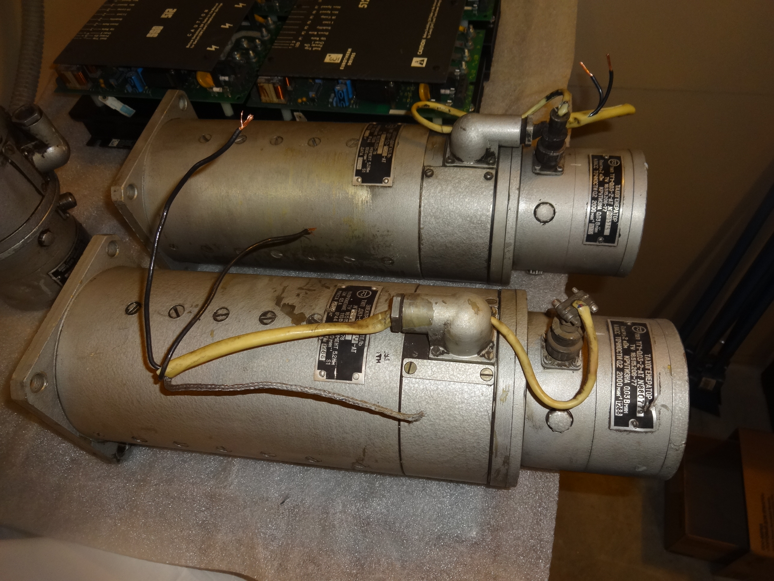

С прицелов на это купил 4 аналоговых усилителя Евротерм 512 и отдельно от них остатки обрабатывающего центра ВМ501 в виде моторв ДК1-5,2-100-АТ, силового трансформатора и дросселей.
Привода евротерм поддерживают ОС по тахогенератору, который стоит на дк1, кфлоп+каналог любит аналоговые усилители и ОС по линейкам которые в базе на 6720. в общем, вырисовывается схема :D
Моторы, правда, прислали плоховатые. Хрустят подшипники и в одном крышки нет. Потренируюсь - если усилки с ними будут работать то продам моторы и куплю такие же, но новые. Перебирать нет времени.
В общем два вот таких варианта для модернизации 6720вф2.
Подскажите если кто в курсе:

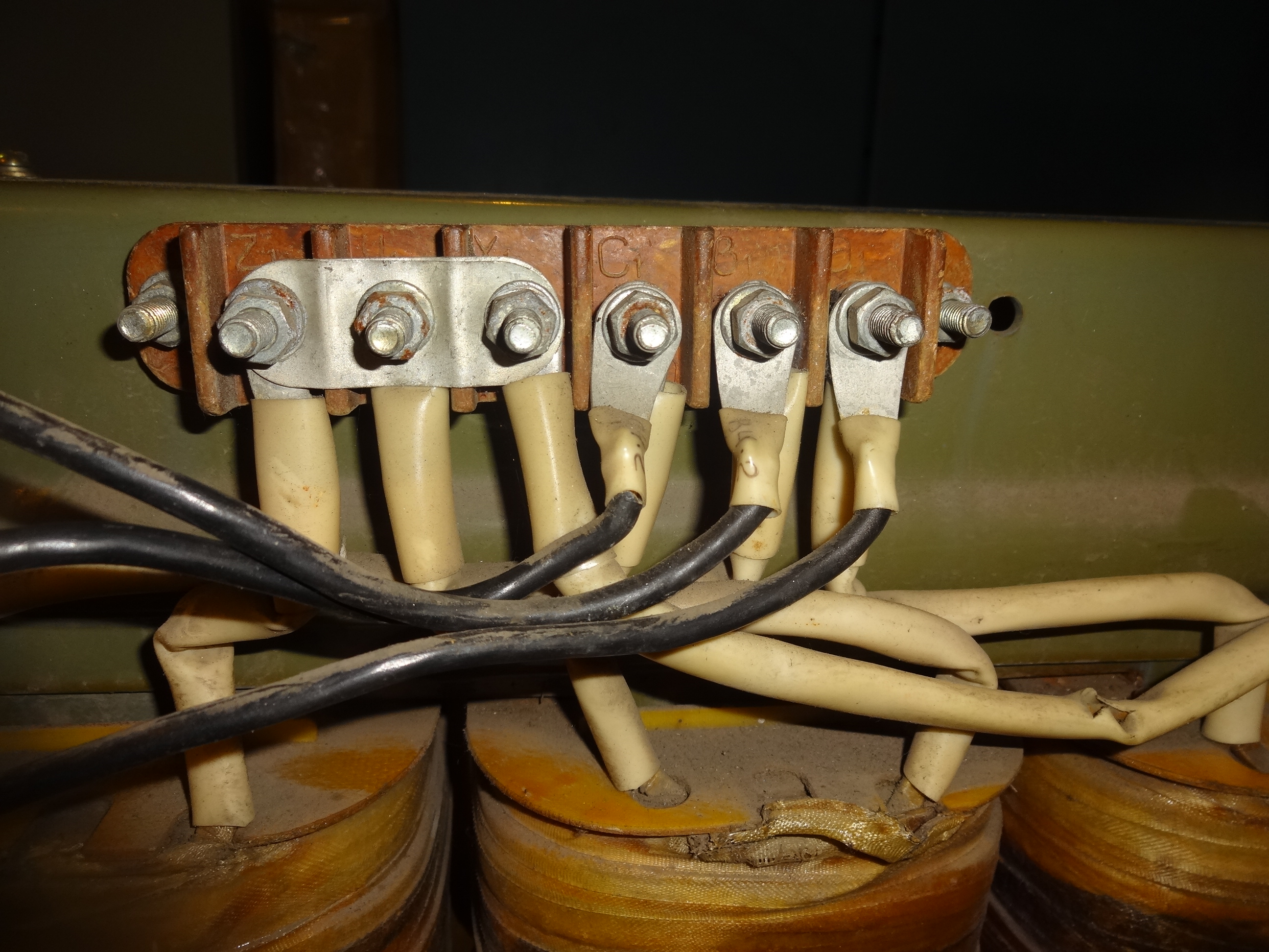

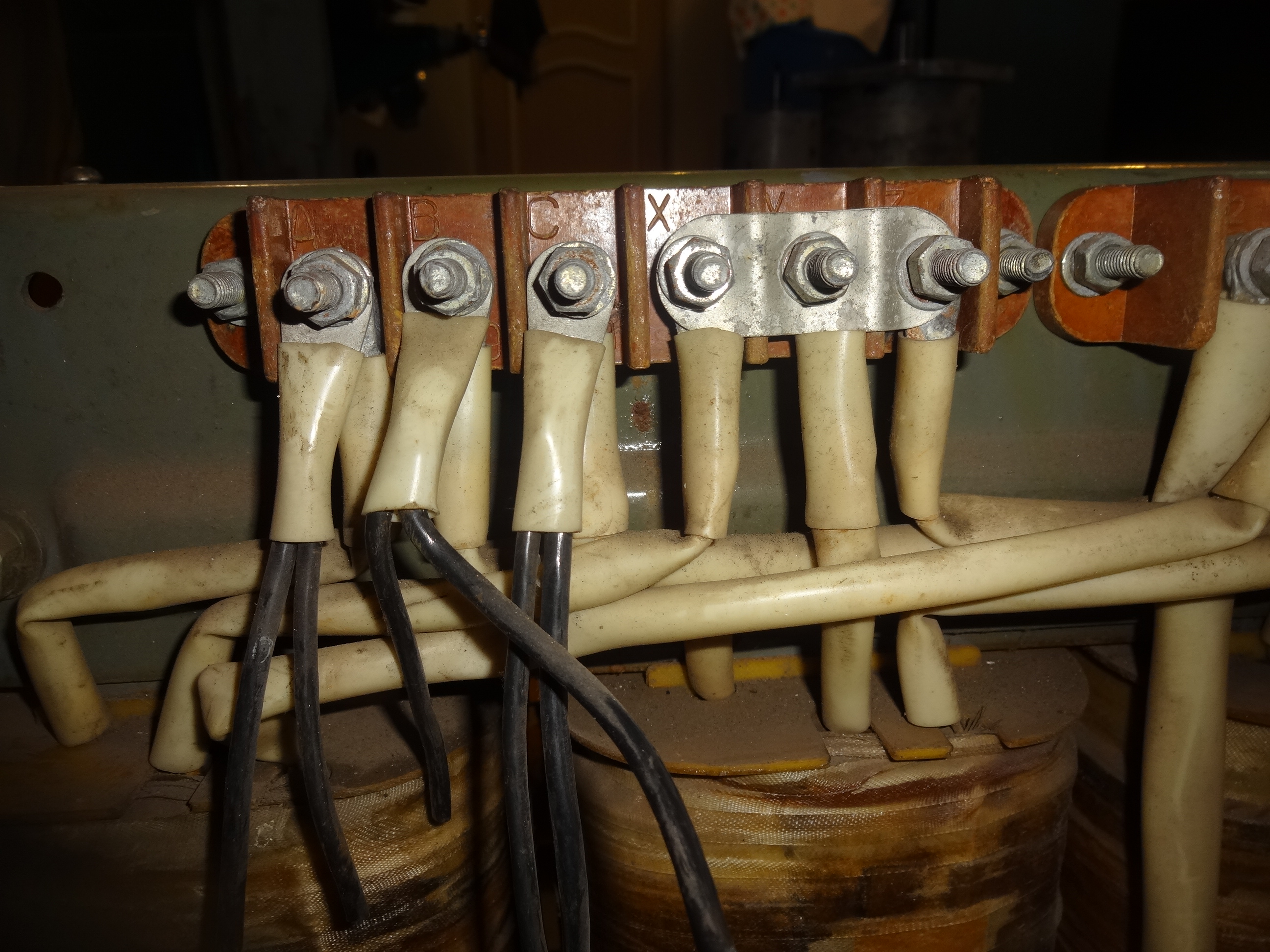

1. Что это за трансформатор я купил? где у него вход-выход и какое напряжение? Моторы ДК1 работают от 110В постоянки. Не вижу ничего похожего на шильде транса.
2. Привода питаются переменным током. Но все равно нужен трансформатор? Не повесить же три-четыре огромных постоянника на 1 фазу ,верно?

Александр_ писал(а):1. Что это за трансформатор я купил?
Из 3ф 380в похоже делают 3ф 208в
Маленькие похоже на дросселя.
Александр_ писал(а):Моторы ДК1 работают от 110В постоянки. Не вижу ничего похожего на шильде транса.
Драйв должен выдавать нужный ток и напругу.
Александр_ писал(а):Привода питаются переменным током. Но все равно нужен трансформатор?
Если приводу нужно скажем 85в переменки, а в сети у тебя сколько 380? Вот транс и нужен.
Александр_ писал(а):Не повесить же три-четыре огромных постоянника на 1 фазу ,верно?
Верно будет смотреть кому какое напряжение и ток нужен.
Александр_ писал(а):1. Что это за трансформатор я купил? где у него вход-выход и какое напряжение?
На шильдике и на клемниках всё ж написано:
клеммы A-B(-C) - вход 380В.
клеммы a1-b1(-c1) - выход 208В
клеммы а2-b2(-c2) - выход 85В

UAVpilot писал(а):На шильдике и на клемниках всё ж написано:
хм... на входе 96А переменки 380 и всего 16А на выходе 208В переменки?

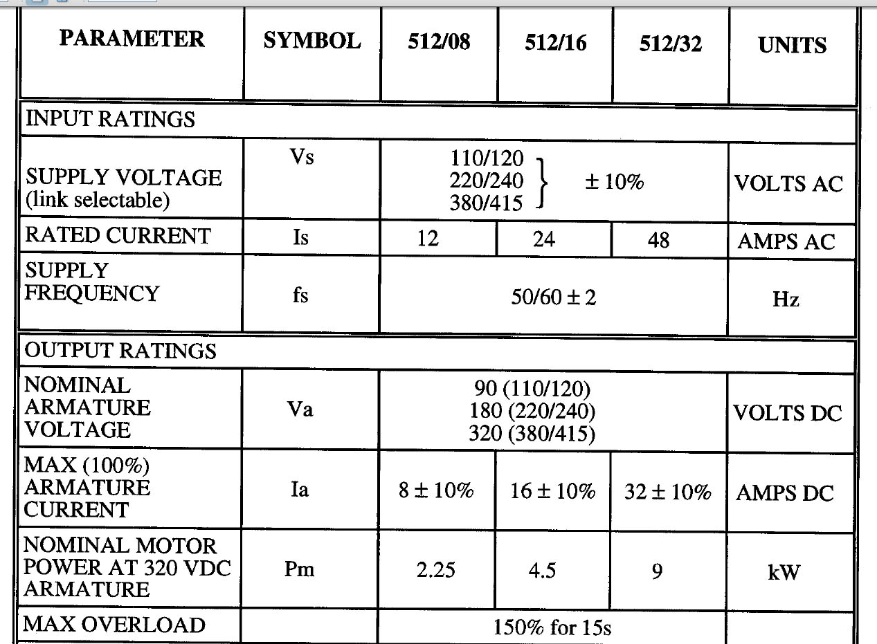

просто недопонял пока как сдружить все это.
судя по шильдам моторы кушают 110В постоянки.
усилители на вход потребляют переменку, но есть три варианта (устанавливаются переключателями). см. картинку. что посоветуете?

Александр_ писал(а): 96А
Запятая потералась
