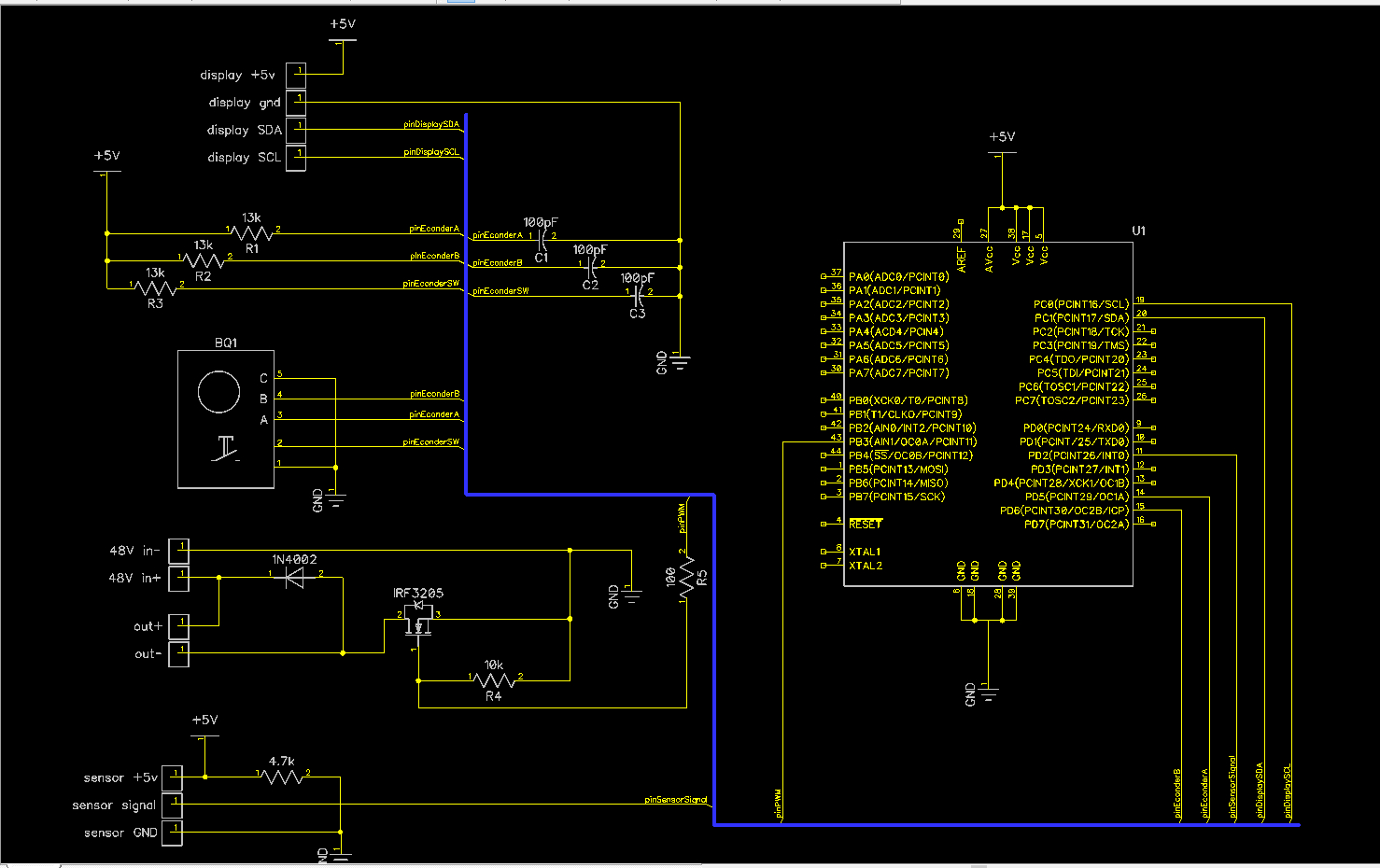

Пару постов назад, в крыльчатку мотора вставлял магниты, а вот небольшой итог того что получилось:
https://www.youtube.com/watch?v=mC-mlrjrmpo
Сделано на базе ардуины, на экране показывает слева вверху значение переменной, которая меняется от нуля до 255, её значение меняется енкондером, справа-вверху количество оборотов в секунду, а в низу количество оборотов в минуту. :-)
pup
Сообщения: 679
Репутация: 11
Re: Мои увлечения, и прочие штуки :-)
Сообщение pup »
не хватает подробностей: что за мотор, что за силовая часть, как реализовано управление, сколько надо крутить энкодером чтобы изменить с минимума до максимума, сделано ли динамическое управление (типа если быстро крутить энкодер - обороты чтобы росли быстрее)
Сообщения: 4605
В данном прототипе применяется шпиндель на 400 ватт, блок питания 48 вольт, силовая часть это полевой транзистор с парой резисторов и диодом. в зависимости от ШИМ сигнала от ардуины, на транзисторе, регулируется выходное напряжение для мотора от нуля до 48 вольт.
С помощью неодимовых магнитов и датчика холла, вычисляю обороты.
Т.к. свободного времени было всего пару часов, за которое это собрал, то управление энкондером, простое, каждое деление при повороте уменьшает или увеличивает переменную на единицу. Таких шагов может быть 255, от сюда получается, что одно деление енкондера увеличивает или уменьшает напряжение на 0,18 вольта.
Сообщения: 4605
Вот схемка того как подключено, позже выложу схему полноценного контроллера :-)
2016-03-29_232912.jpg (3986 просмотров) <a class='original' href='./download/file.php?id=76319&mode=view' target=_blank>Загрузить оригинал (429.56 КБ)</a>

pup
Сообщения: 679
Репутация: 11
Сообщение pup »
из объяснения не ясно, зачем магнит, если энкодер управляет только PWM (напряжением). надо будет потом код посмотреть)
Сообщения: 4605
pup писал(а):из объяснения не ясно, зачем магнит, если энкодер управляет только PWM (напряжением). надо будет потом код посмотреть)
В крыльчатке установлены магниты, возле которых расположен датчик холла, это необходимо для измерения скорости вращения, на дисплее выводитстя 2 скорости, количество оборотов в секунду, и в минуту.
