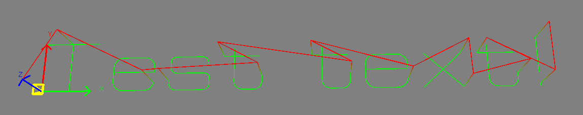

Добавил в программу использование шрифта из файла, т.е. для использования шрифта не требуется его установка в систему.
Вот архив с шрифтами которые мне дали пользователи нашего форума, и парочка которую я нашел -->
CNC_FONT.zip
(205.25 КБ) 391 скачивание
В программе пока просто добавил флажок при установке которого используется внешний шрифт из файла, если флаг не стоит, то применяется системный шрифт. И собственно кнопка для выбора файла шрифта.
2016-02-14_233831.jpg (4395 просмотров) <a class='original' href='./download/file.php?id=72102&mode=view' target=_blank>Загрузить оригинал (209.73 КБ)</a>
И собственно пример полученного g-кода
