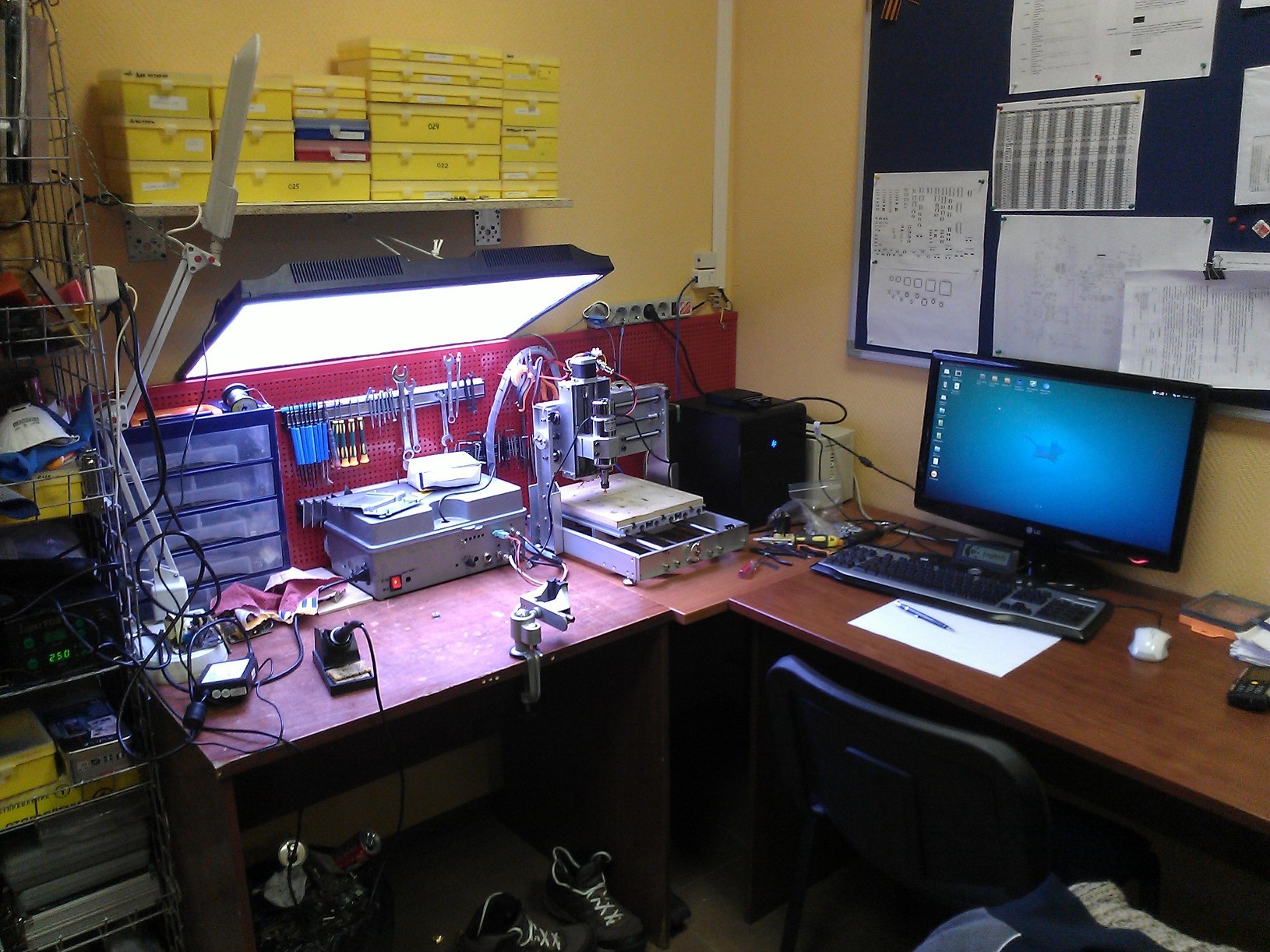

Сделал себе подсветку рабочей области....
WP_001246.jpg (4833 просмотра) <a class='original' href='./download/file.php?id=69914&mode=view' target=_blank>Загрузить оригинал (506.77 КБ)</a>
Из сгоревшего телевизора. Только модуль подсветки был живой :-)

selenur писал(а):Сделал себе подсветку рабочей области...
Размером чуть ли не с сам стол :)

Хороший дроваскоп получился :D
Re: Мои увлечения, и прочие штуки :-)
Я когда разобрал этот телик, удел что печатная плата блока питания была закреплена на жестяном листе, и если телик взять руками по краям (что-бы приподнять), то весь корпус телика слегка прогибается, в том числе и плата, и контакты платы касаются этого листа. Что и произошло у клиентов, в результате чего только контроллер подсветки остался жив, фирма называется TOMSON, вот такой фиговой конструкции я ранее не видел..... Куда конструкторы смотрели, непонятно... Одним словом не телик а дрова..... :-)

Китайцы из Томсона забыли защитную диэлектрическую плёнку приклеить, зато теперь классный светильник.

Если бы это был THOMSON - было бы странно, а для Tomson-ов это нормально :))

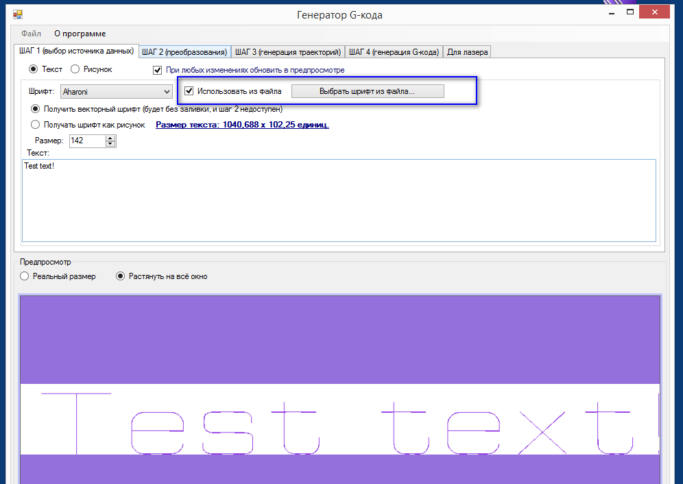

Добавил в программу использование шрифта из файла, т.е. для использования шрифта не требуется его установка в систему.
Вот архив с шрифтами которые мне дали пользователи нашего форума, и парочка которую я нашел -->
CNC_FONT.zip
(205.25 КБ) 411 скачиваний
В программе пока просто добавил флажок при установке которого используется внешний шрифт из файла, если флаг не стоит, то применяется системный шрифт. И собственно кнопка для выбора файла шрифта.

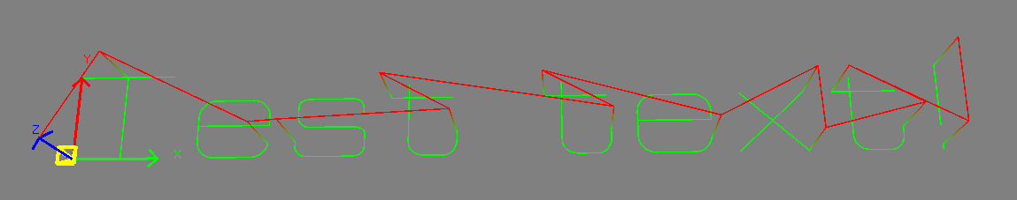

И собственно пример полученного g-кода
2016-02-14_233733.jpg (4690 просмотров) <a class='original' href='./download/file.php?id=72103&mode=view' target=_blank>Загрузить оригинал (94.42 КБ)</a>
//обновил 15.02.2016 в 11:32, не тот файл изначально выложил

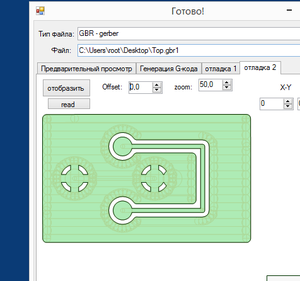

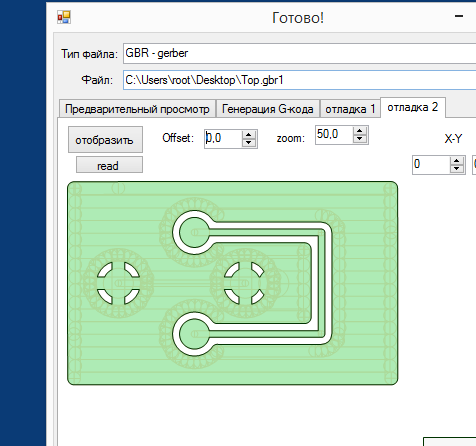

Понемногу ещё пиляю утилиту для преобразования gerber в g-код, и уже удается получать изменяющийся контур гравировки в зависимости от размера гравера:
2016-02-20_143302.png (4647 просмотров) <a class='original' href='./download/file.php?id=72863&mode=view' target=_blank>Загрузить оригинал (27.14 КБ)</a>
Но gerber файлы я получаю из diptrace, а хотелось-бы попробовать gerber файлы из других программ, может кто подкинет для тестов? :-)

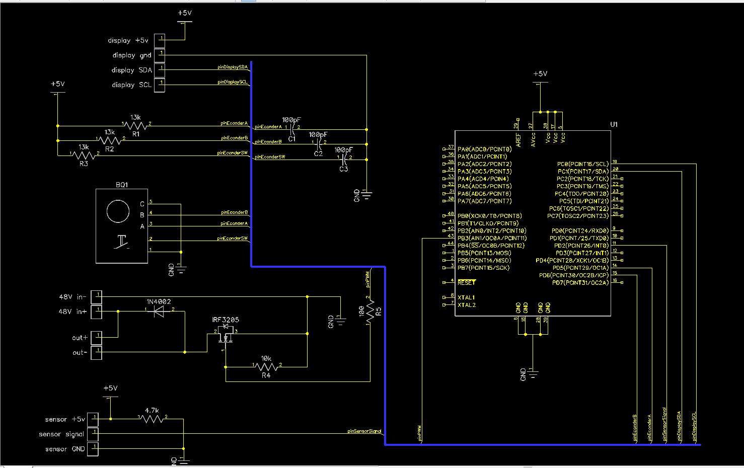

не хватает подробностей: что за мотор, что за силовая часть, как реализовано управление, сколько надо крутить энкодером чтобы изменить с минимума до максимума, сделано ли динамическое управление (типа если быстро крутить энкодер - обороты чтобы росли быстрее)
В данном прототипе применяется шпиндель на 400 ватт, блок питания 48 вольт, силовая часть это полевой транзистор с парой резисторов и диодом. в зависимости от ШИМ сигнала от ардуины, на транзисторе, регулируется выходное напряжение для мотора от нуля до 48 вольт.
С помощью неодимовых магнитов и датчика холла, вычисляю обороты.
Т.к. свободного времени было всего пару часов, за которое это собрал, то управление энкондером, простое, каждое деление при повороте уменьшает или увеличивает переменную на единицу. Таких шагов может быть 255, от сюда получается, что одно деление енкондера увеличивает или уменьшает напряжение на 0,18 вольта.

Вот схемка того как подключено, позже выложу схему полноценного контроллера :-)
2016-03-29_232912.jpg (4506 просмотров) <a class='original' href='./download/file.php?id=76319&mode=view' target=_blank>Загрузить оригинал (429.56 КБ)</a>
