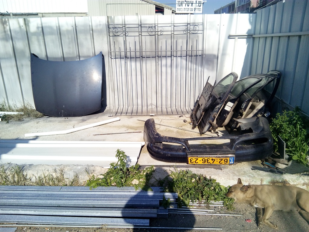

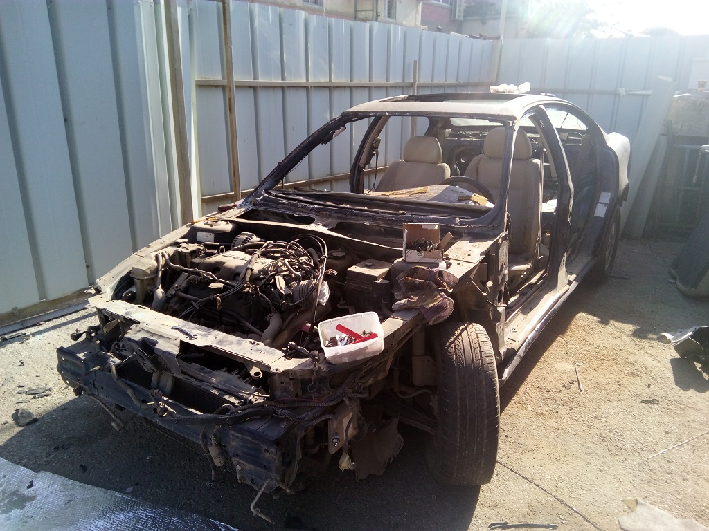

Re: Карт из мотороллера
следующий проект, побольше :hehehe:
Chevrolet (Oldsmobile) Alero V6 3.4L
дербаним второй день :)
IMG_20160203_141108_s.jpg (3246 просмотров) <a class='original' href='./download/file.php?id=70633&mode=view' target=_blank>Загрузить оригинал (441.2 КБ)</a>
IMG_20160203_141131_s.jpg (3246 просмотров) <a class='original' href='./download/file.php?id=70634&mode=view' target=_blank>Загрузить оригинал (493.61 КБ)</a>
raddd
Сообщения: 1564
Репутация: 540
Откуда: Беларусь Минский р-н
Сообщение raddd »
странное растение)))
и собака жует его и тащится)))
IMG_20160203_141131_s.jpg (3240 просмотров) <a class='original' href='./download/file.php?id=70646&mode=view' target=_blank>Загрузить оригинал (173.39 КБ)</a>
Сообщения: 3023
raddd писал(а):странное растение)))
на хвост наступили! Куда деваться. Будешь жевать с улыбкой. :hehehe:

Сообщения: 6610
shalek писал(а):на хвост наступили! Куда деваться. Будешь жевать с улыбкой.
сабакин спит :) все время рядом со мной шарахается
AGP писал(а):тоже картинг делать будете?
не, покрупнее, по песочку кататься, будет двух местный. популярно здесь, по песчаным дюнам кататься, кто на чем горазд, джипы, квадрики, моцики:)
колеса под замену, усилить подвеску, останется передне-приводным.
с меня электрика, сижу схемы ищу.. не густо..
хочу обойтись без Body Control Module, только PCM, только управление и контроль двигателя и трансмисии, хотя хочется использовать панель с приборами. схем пока толковых не нашел, да и проводку только сегодня вечером освободил, чтобы разбираться кто-куда, но будет еще "тот" геморой, уж больно много проводов :freak:
снимал сегодня моторчик круиз контроля, так только на него идет 9 проводов! еще не разобрал :)
