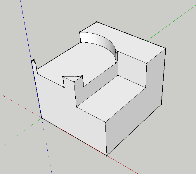

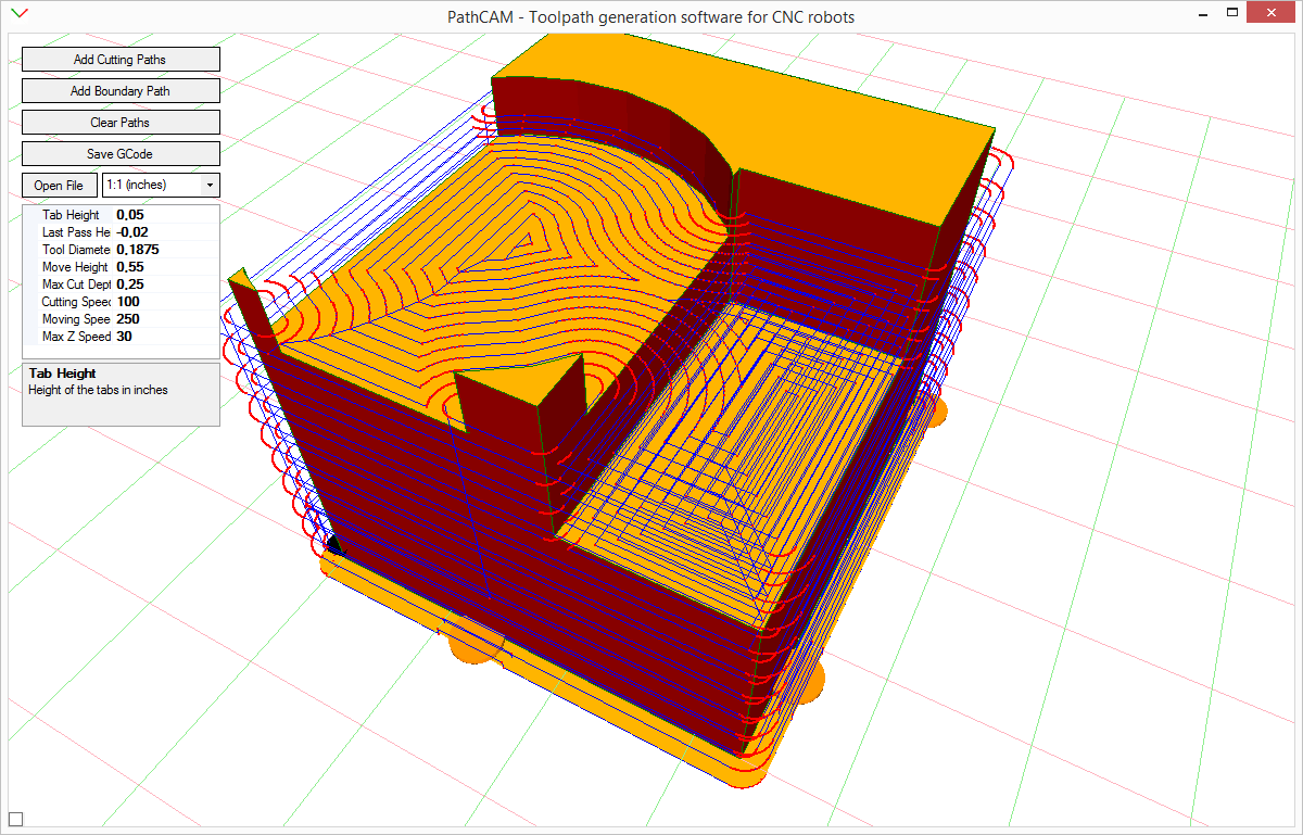

В процессе поиска различных утилит, для работы с ЧПУ (для хобби), сталкиваюсь с тем что ПО платное, и порой ну очень дорогое, а работая программистом уже более 15 лет, совесть не позволяем пользоваться пиратским софтом, а финансы пока тоже не располагают к покупке....
И вот недавно нашел исходники вот такой программки https://github.com/xenovacivus/PathCAM
Для примера в google sketchUp, начертил детальку за 20 секунд:
И открыл её в в найденной программе, (правда в исходниках пришлось немного поправить код, т.к. с символом разделения дробной и целой части косяк.) И нажал получить траекторию, согласно заданным параметрам. Программа рассчитана на дюймы, но доработать её можно до поддержки мм.
Собственно стоит уделить время доработке и этой программе?

selenur писал(а):Собственно стоит уделить время доработке и этой программе?
Конечно стоит, если результат ее работы достаточен для применения в станках без особых матюков :)

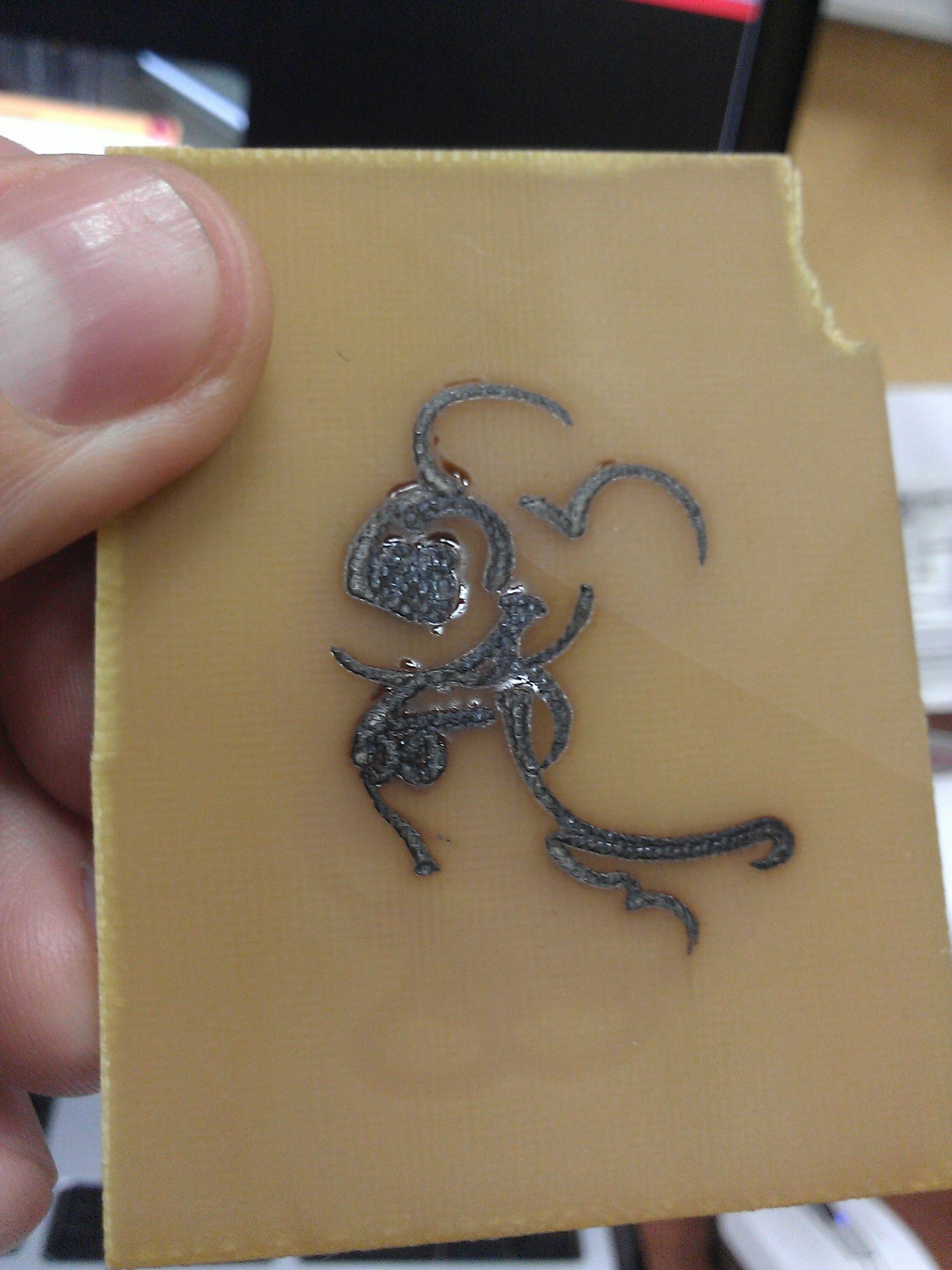

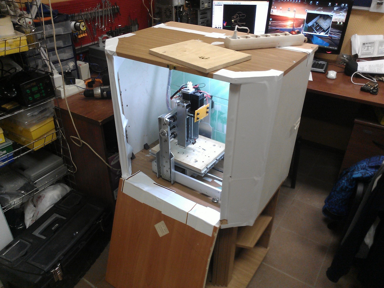

Первые пробы работы с лазером:
на фанерке
WP_001198.jpg (5011 просмотров) <a class='original' href='./download/file.php?id=65982&mode=view' target=_blank>Загрузить оригинал (372.46 КБ)</a>
на текстолите
WP_001203.jpg (5011 просмотров) <a class='original' href='./download/file.php?id=65986&mode=view' target=_blank>Загрузить оригинал (366.25 КБ)</a>

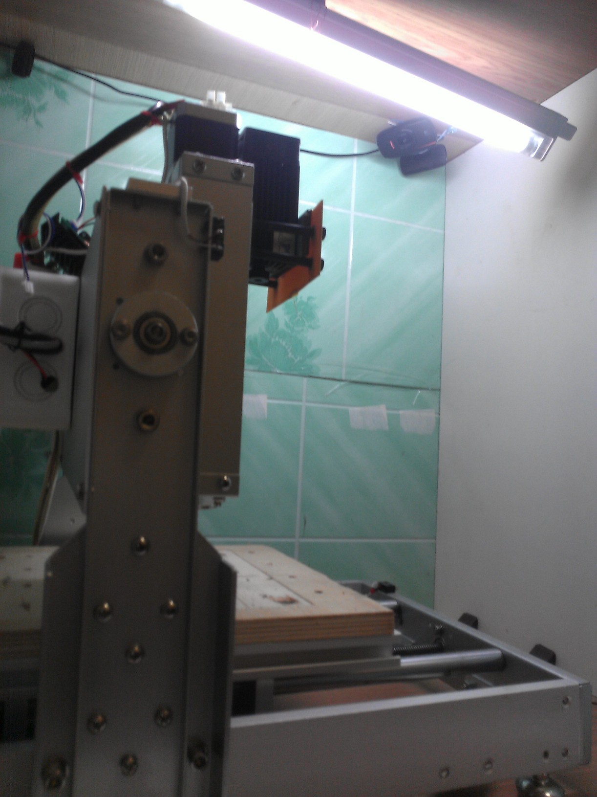

А так по быстрому соорудил скворечник, что-бы наружу от лазера не было лучей, т.к. возможность поиграться есть только на работе, а в кабинете кроме меня есть сотрудники.
WP_001200.jpg (5011 просмотров) <a class='original' href='./download/file.php?id=65983&mode=view' target=_blank>Загрузить оригинал (343.5 КБ)</a>
А в уголок прикрепил камеру, что-бы наблюдать за процессом безопасно.
WP_001201.jpg (5011 просмотров) <a class='original' href='./download/file.php?id=65984&mode=view' target=_blank>Загрузить оригинал (270.88 КБ)</a>
WP_001202.jpg (5011 просмотров) <a class='original' href='./download/file.php?id=65985&mode=view' target=_blank>Загрузить оригинал (463.29 КБ)</a>

При изготовлении образцов печатных плат, я обычно либо маркером подписываю, либо ЛУТ-ом наношу надписи на плату, и решил попробовать на текстолите лазером порисовать, идея оказалась не айс.....
Вот ещё на пластиковых корпусах для устройств нужно будет попробовать :-)

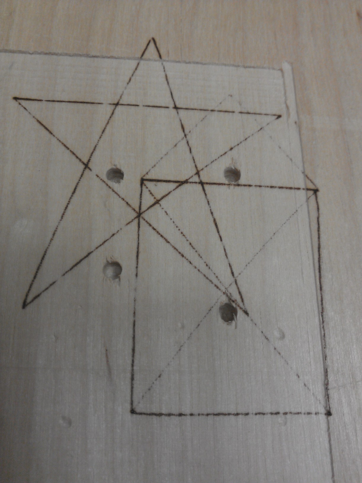

Пока болел на этой неделе, сделал такую штуку:
https://www.youtube.com/watch?v=tfxicK0n60I
А вот фото результата:
WP_001217.jpg (4949 просмотров) <a class='original' href='./download/file.php?id=67086&mode=view' target=_blank>Загрузить оригинал (301.26 КБ)</a>
В данном тесте напряжение на лазер было около 9 вольт, а не 12, и оптика не откалибрована, но уже что-то получается.....
Теперь допишу парсер из какого нибудь формата, что-бы чего нибудь повыжигать :-)

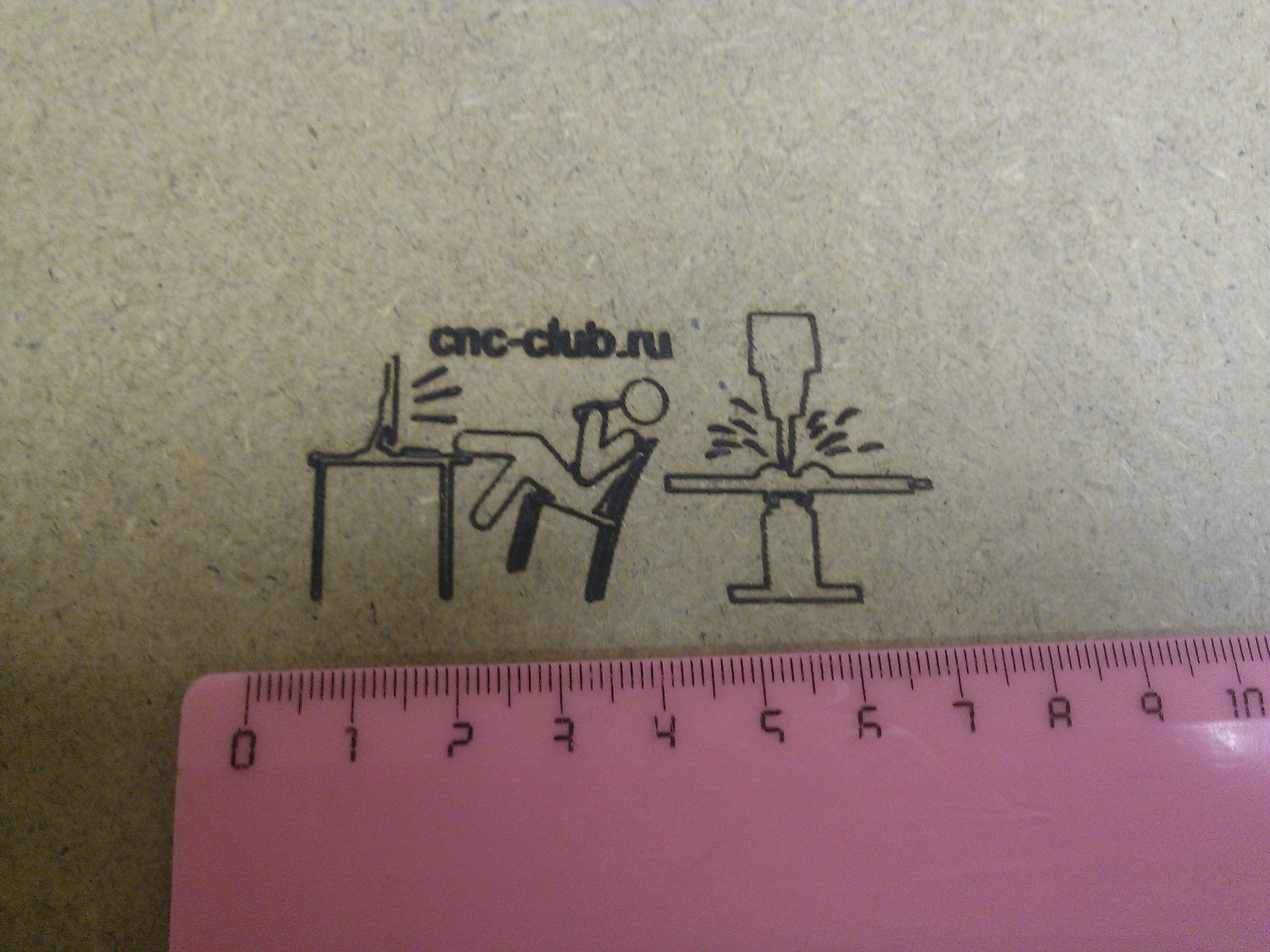

Re: Мои увлечения, и прочие штуки :-)
Добавил в программу генерации G-кода из рисунка, возможность посылать файл в контроллер, и вот что получилось:
https://www.youtube.com/watch?v=QSGHfZAAFjI
и результат:
