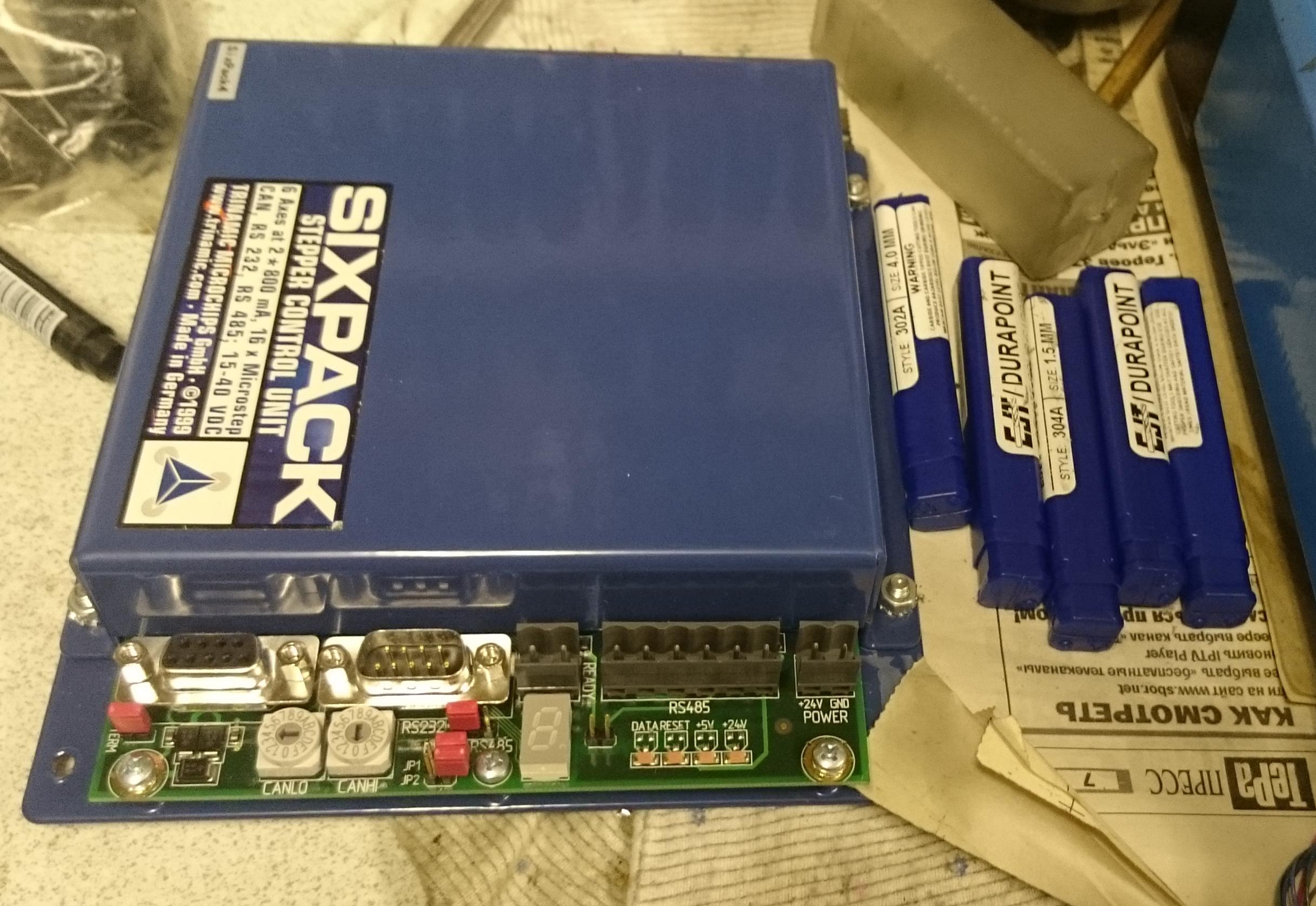

ну и немного посылочег пришло..
DSC_0552.JPG (3410 просмотров) <a class='original' href='./download/file.php?id=61123&mode=view' target=_blank>Загрузить оригинал (445.54 КБ)</a>
DSC_0553.JPG (3410 просмотров) <a class='original' href='./download/file.php?id=61124&mode=view' target=_blank>Загрузить оригинал (628.82 КБ)</a>
DSC_0554.JPG (3410 просмотров) <a class='original' href='./download/file.php?id=61125&mode=view' target=_blank>Загрузить оригинал (597.57 КБ)</a>

Hanter писал(а):ну и немного посылочег пришло..
Серва Kollmorgen?
Сообщения: 5414
аха... Сильверлайн который. Н-348... у мну один есть, этот до пары ему будет...
