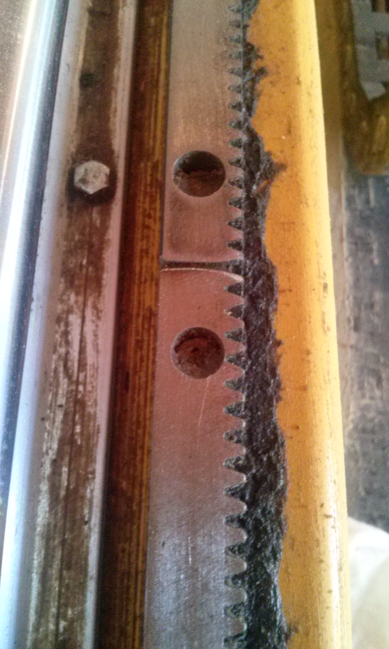

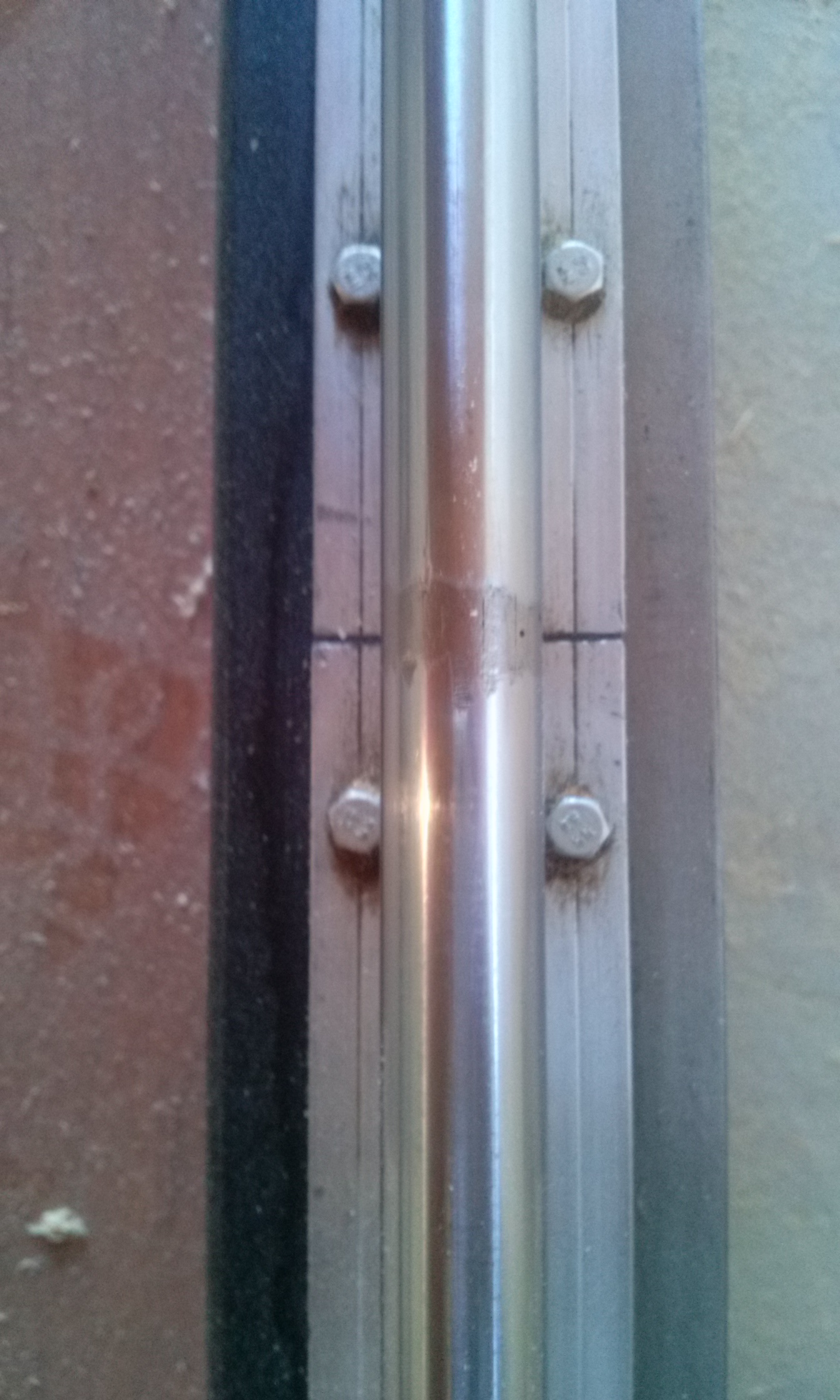

В теме участвовал пользователь alex310126 у которого станок глючит и он не может решить проблему с заводом - его здесь назвали "профнепригодным" и прочими гадостями. Я так понимаю в теме он участвовать больше не хочет, но прислал мне в личку обещанные фото.
Вот так на заводе "TWITTE" стыкуют рейку на оси длиной АЖ на 1,5м
CAM00585.jpg (3435 просмотров) <a class='original' href='./download/file.php?id=57279&mode=view' target=_blank>Загрузить оригинал (875.02 КБ)</a>
А вот так стыкуют направляющую на опоре, длина оси АЖ 3,5 м
CAM00584.jpg (3435 просмотров) <a class='original' href='./download/file.php?id=57280&mode=view' target=_blank>Загрузить оригинал (641.41 КБ)</a>

Дрюня писал(а):А вот так стыкуют направляющую на опоре, длина оси АЖ 3,5 м
П... я до последнего не верил что они варят. Думал Пан-Директор просто не в курсе.

Рейки то ладно, они стыкуются без проблем. Лучше с упором, конечно, но и без упора можно нормально состыковать.
Рельсы зачётные - факт!!! Плюсанул за фотки.
OSA писал(а):завод ТВИТ- если не секрет скажите хотябы ЗАЧЕМ?
завод TWITTE писал(а):я уточню у наших инженеров.
завод TWITTE писал(а):а вы узнайте сколько стоит направляющая цельная 12 метров а потом сравните с 4х метровой и будет вам ответ!
ШЕДЕВР!

Хочется верить, что рельсы они варят сваркой трением, предварительно отвернув опоры с последующей обработкой. Правда ТО рельса при этом страдает :)

alexg-nn писал(а):Хочется верить, что рельсы они варят сваркой трением
даже если трением, както надо надо крепежные отверстия совместить? или я не понял как и кто об кого тереться будет :relsa:

OSA писал(а): даже если трением, както надо надо крепежные отверстия совместить?
Может тоже приварены? Или на клей (нано/ноухао)? :thinking:

цитата :
Причем круглые на опоре наращивать намного проще, чем профильные Несколько рекомендаций: стыки опор и направляющих должны быть разнесены (просто меняете местами направляющие) На месте стыка направляющие лучше ставить заводскими обработанными торцами с фасками, либо самим придется сделать фаски - необходимы для предотвращения удара шариков о стык. Крепление направляющих к опорам в месте стыка должно быть произведено на минимальном (30-40мм ) расстоянии от торцов состыковуемых элементов. Ну и для состыкованных рельсов лучше применять удлиненные либо спаренные линейные подшипники.

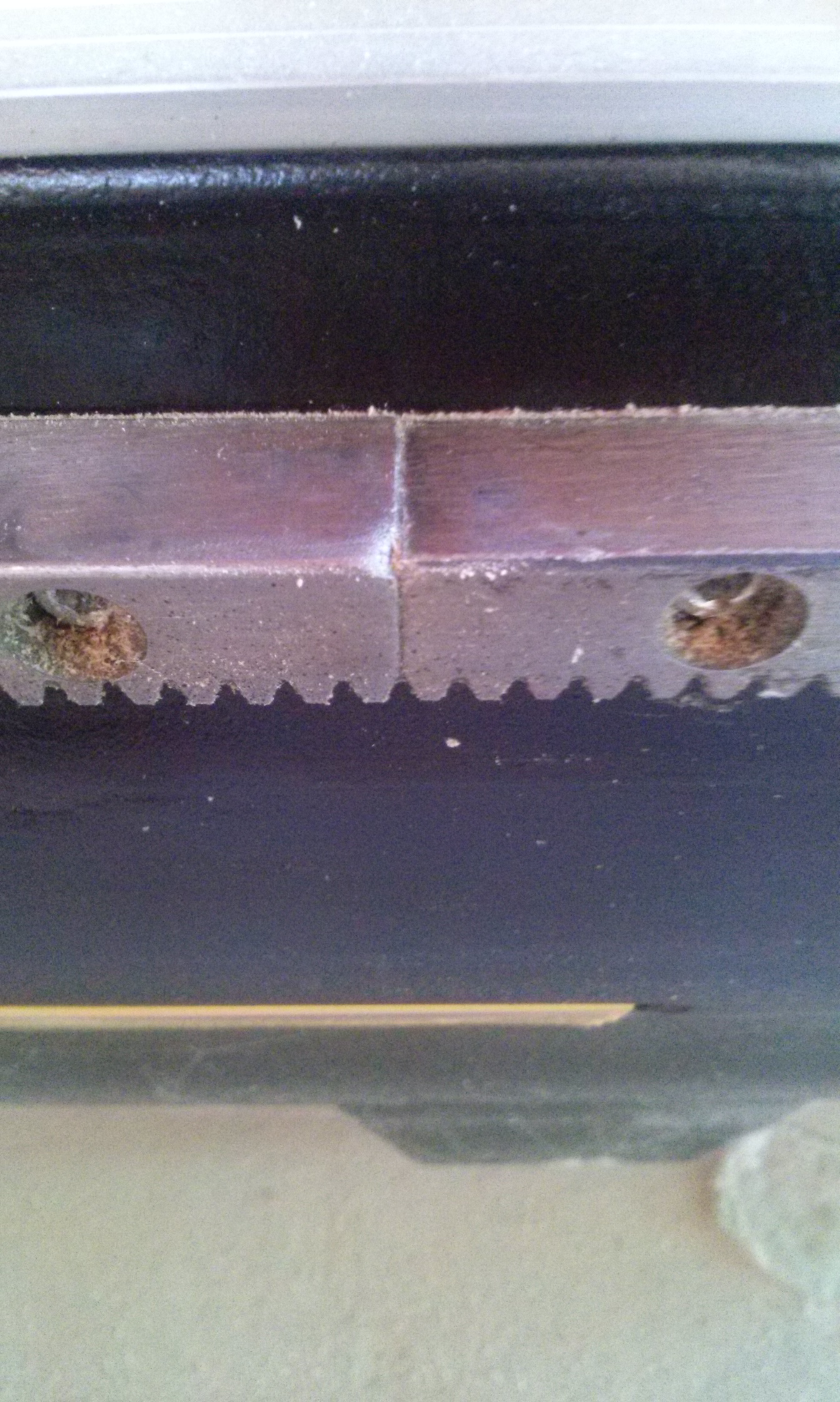

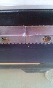

Лодочник писал(а):Рейки то ладно, они стыкуются без проблем. Лучше с упором, конечно, но и без упора можно нормально состыковать.
Вероятно фото, которое выше было не с проблемной оси. ;)
Вот прислали фото с проблемной
CAM00583.jpg (3377 просмотров) <a class='original' href='./download/file.php?id=57288&mode=view' target=_blank>Загрузить оригинал (831.8 КБ)</a>
Завод TWITTE, если вы на станке alex310126 замените откровенный брак и запустите гарантийный станок - это будет вам огромный плюс и хорошая реклама!
Не показатель. Бывают и зазоры между рейками, смотря как отрезать. На прямозубых рейках просто совмещать - отрезок рейки на стык зубы в зубы. Все! Шаг соблюден. Зазор вторичен.

Лодочник писал(а): Не показатель. Бывают и зазоры между рейками, смотря как отрезать.
Я тебя прекрасно понимаю, даже это поправимо, но станок гарантийный.

Дрюня писал(а): Я тебя прекрасно понимаю, даже это поправимо, но станок гарантийный.
Об этом я раньше уже высказывался. Мнение не поменялось - косяки должен исправлять поставщик/производитель.

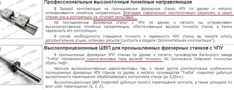

отдаю должное фантазии этих ребят :good:
TWITTE precision.gif (3345 просмотров) <a class='original' href='./download/file.php?id=57290&mode=view' target=_blank>Загрузить оригинал (51.19 КБ)</a>
Сообщения: 5886
Re: Станки с ЧПУ от завода "TWITTE"
OSA писал(а):отдаю должное фантазии этих ребят
Что-то похоже многоитерацуионная работа была.
- Технический отдел: Мы достигли accuracy 0.5мм
- Маркетинг: точность нашего станка 0.05мм
- Продвиженцы: у нас высокоточный прецизионный станок с точностью 0.005мм
Путаются в показаниях знатно :)
