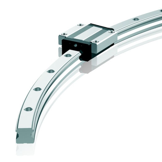

Сообщение завод TWITTE »
aegis писал(а):
завод TWITTE писал(а):перепад в 5 мм будет на длинне в 3 метров нормальный!
аминь
238431c8e4590a7ffe4d16b68c02eb02.jpg (2854 просмотра) <a class='original' href='./download/file.php?id=56230&mode=view' target=_blank>Загрузить оригинал (34.35 КБ)</a>

А попробуйте на этот рельс обычную каретку насунуть)))))

а потом еще кривую рейку приделайте чтобы движение передать. а лучше швп)))
знаю такие модели. к примеру ТHK HCR

raddd писал(а):А попробуйте на этот рельс обычную каретку насунуть)))))
погуглите и найдёте такое применение это не сам я придумал!
ШВП приделать зачётная шутка ))

завод TWITTE писал(а):погуглите и найдёте такое применение это не сам я придумал!
Вы придумали втулить эту картинку под вопрос(ответ) про кривые станки.
Реальный перепад высот для рельс не должен быть больше одной десятки на метр. Точнее - не параллельность рельс относительно друг друга в двух плоскостях(развал/схождение и "винт").
И да - может фразу "5мм на 3 метра" повесите в заголовке сайта? ну ,чтоб люди сразу видели "точность" ваших станков ;)
К слову о "точности" для деревянных станков - если разница будет в десятку - "шип" собрать убедт очень и очень сложно. Если будет "параллелограмм" хатяб в пару миллиметров - "коробочка" физически не соберётся - будут щели. Да и сама "коробка" будет не совсем параллелепипедом. Конечно - можно всё собрать с помощью молотка и клея - но это уже будет совсем не красиво.
